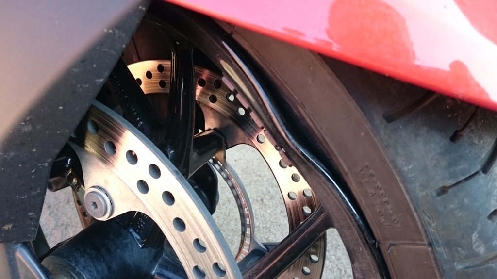

Привет всем,отчитываюсь!
Сняли metz,изнутри ничего не видать,сквозных трещин,отвверстий нет,я их снаружи до снятия помечал крестиком,резина изношена,но не лысая)). Причина неясная мож партия такая.
Вобщем переобул и забыл.
