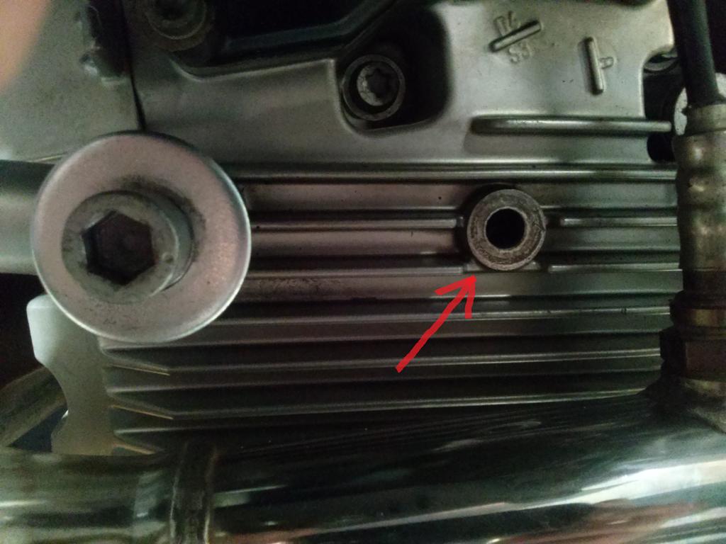

Случился казус при установке защитных дуг на R1200GS.
Никита64
9
Неправильно подобрал длину болта и тем самым продавил внутреннюю стенку. Мог ли я этим самым повредить внутреннюю конструкцию картера? Или заглушить отверстие и забыть как страшный сон? Спасибо за любой совет. CAM01980.jpg

Куски металла попадут в картер, и как и куда их подымит неизвестно(и подымит ли вообще). Я бы разбирал и заваривал изнутри аргоном. Так оно спокойнее и надежнее.
в следующий раз мерей глубину резьбы. проще и дешевле.))

Куски упали и образовалось отверстие правильного круглого сечения.
Да я проверил штангелем, и взял болт на 5 мм короче, но видимо резьбы оказалось меньше.
А схемы устройства картера может у кого есть?

Не нужно трогать...Не поднимет ни чем и не попадет ни куда...Некуда попасть...Будет лежать на дне поддона...В выферах часто колпачки роняют с натяжителей и живут они себе поживают ни кому не мешая в поддоне

Спасибо. Я тоже так думаю, но меня эта ситуация все равно напрягает. Уж больно разбирать не охота.
Да и сервис ближайший за 800 км.

слей масло, сними поддон, вытащи куски, посмотри сможет ли сварщик подлезть с внутри чтоб заварить аргоном. Как то так.

если мотор не заводили после чп, то через сливную пробку можно проволочкой там "пошуршать" может и достанется чего...
а можно и забить... хотя. было на моей памяти пару случаев, когда такой мусор в поддоне прорывал сетку маслонасоса...
но это очень маловероятно....

Силумин не плавает...Маслозаборник не пылесос...Сетка стальная...
Никита забудь...
Ни кто не помнит в поддоне жигулей шайбу от болта распредвала???
Даже если специально гаек в поддон насыпать им цепляться не за что...
При замене масла можно проволочкой по колдовать через пробку...Это вариант

Так поддон же не разборный. Надо разполовинивать блок.
Александр(Мичман) спасибо за совет. успокоил. А проволкой я уже наковырялся. Я даже эндоскопию делал. Безуспешно. И промывал раз десять.

Думаю кто ковырял мотор скажут, что там есть какие нибудь ребра, за одним из них и сидит этот кусочек.
Владимир:))
18
Не парься,ничего небудет.Некуда им залазить там,это я как моторист самоучька глаголю.Движки разбирал много,какой там только каки нету,.Кусок силумина перегрызет и в фильре оставит.
