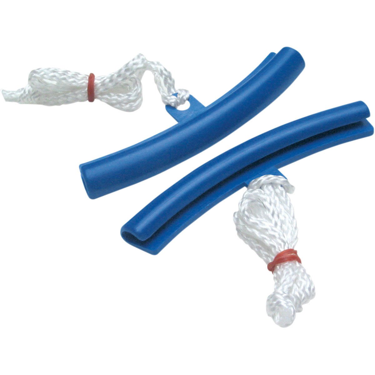

Я подсовывал монтажки между ободом и резиной и потихоньку отрывал, наступая ещё ногами. Меня внешний вид дисков особо не парит. Это ведь эндуро)) На продажную цену это не повлияет, 100 процентов. Кстати, на многих видео по шиномонтажу люди бортируют монтировками даже шины на спорты. Я ещё использую накладки на обод пластиковые от Motion Pro.

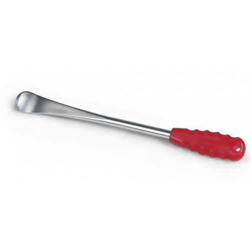

А монтажки у меня ложкообразные, они почти не оставляют следов)
Вот такие

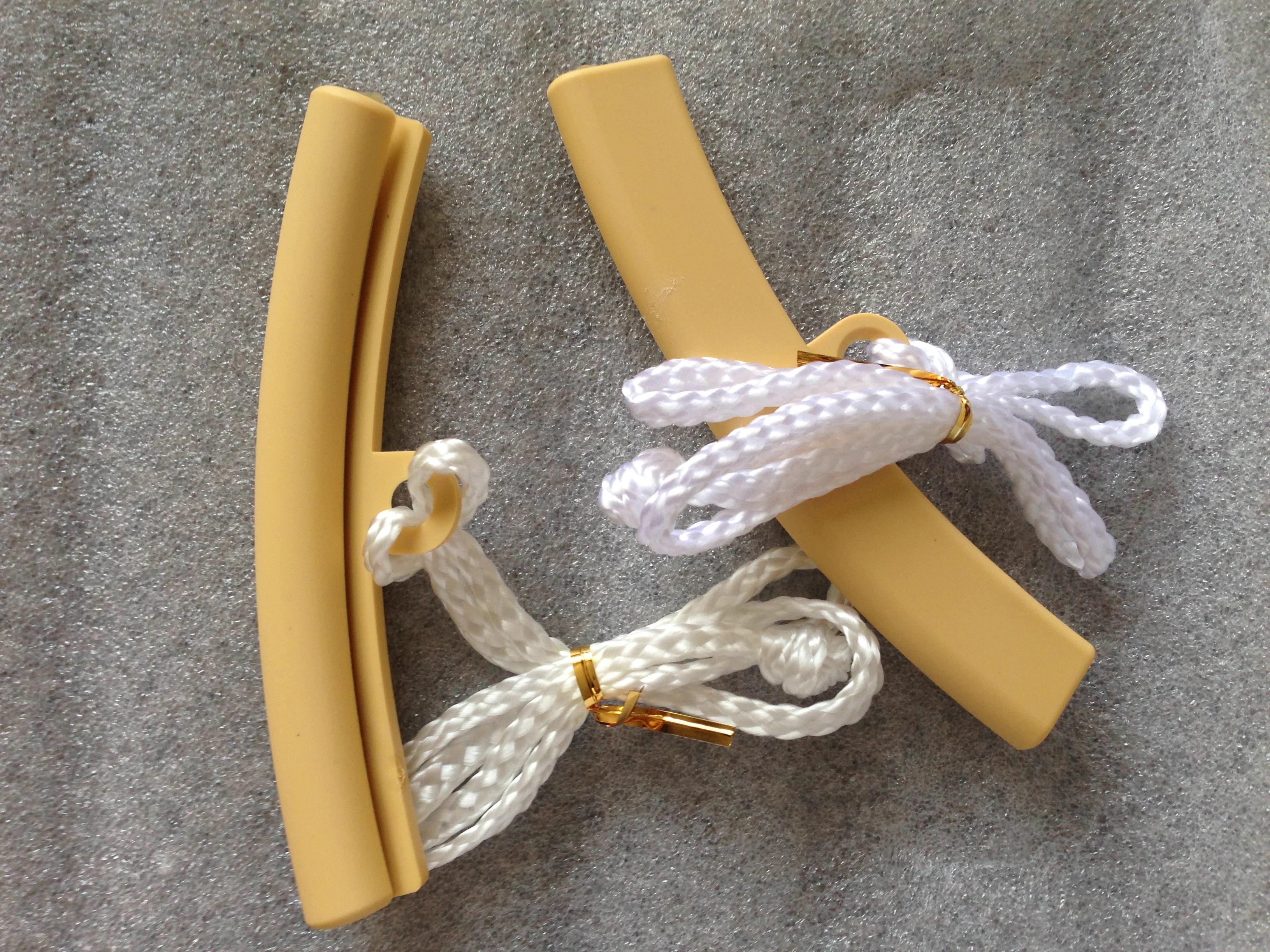

Сегодня приехали китайские накладки. Отличного качества. Лучше, чем у меня были из Америки. Материал вроде резинопластика. Цена 236 рублей за пару, включая доставку.
