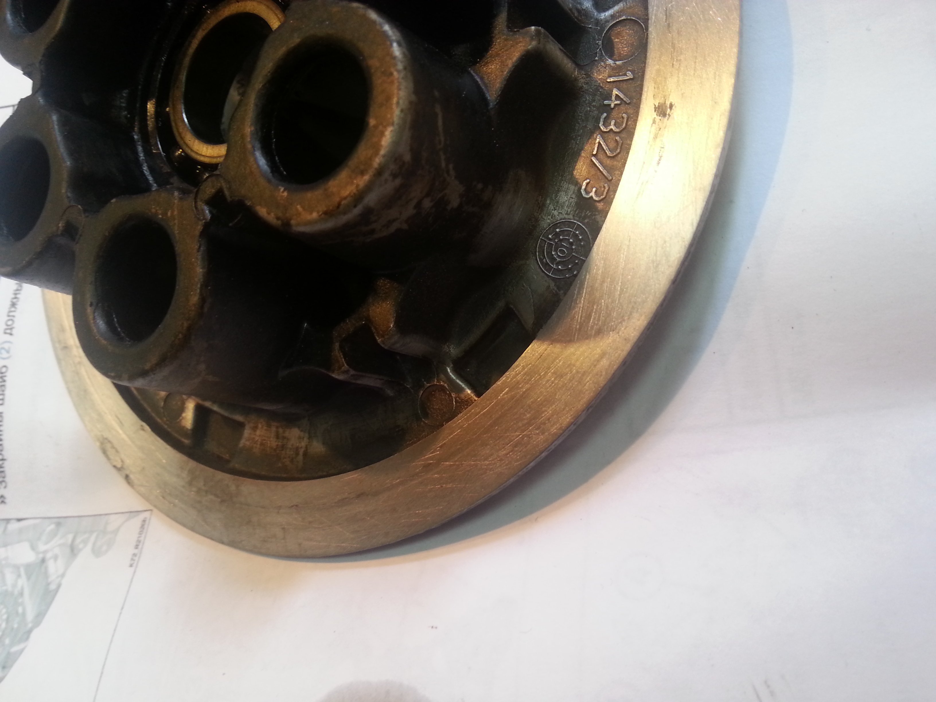

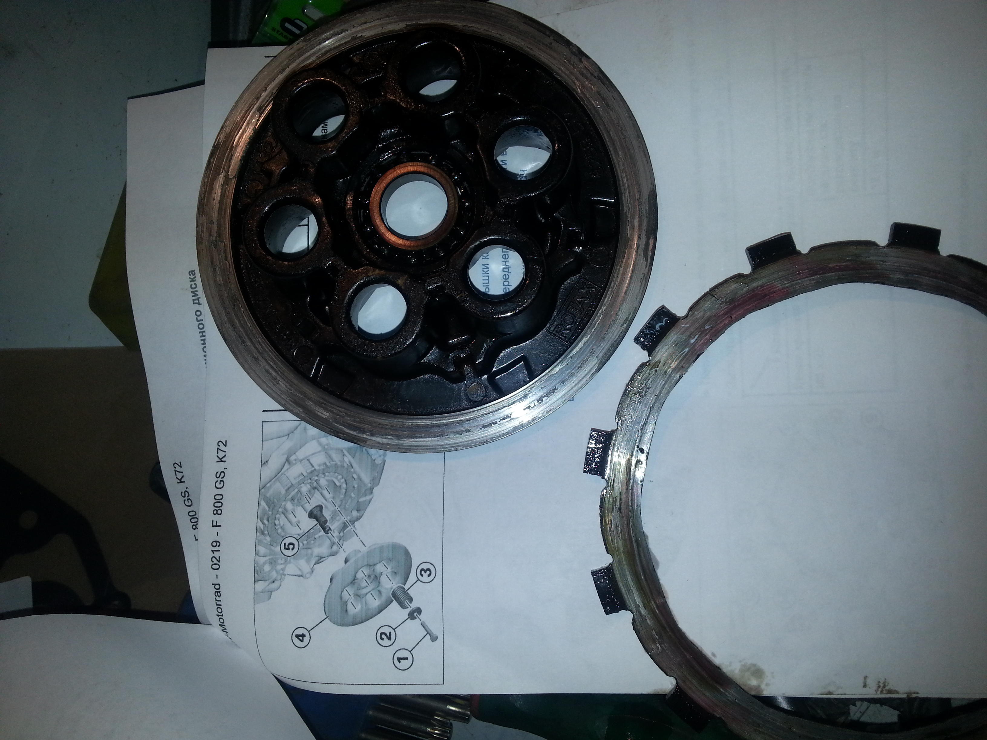

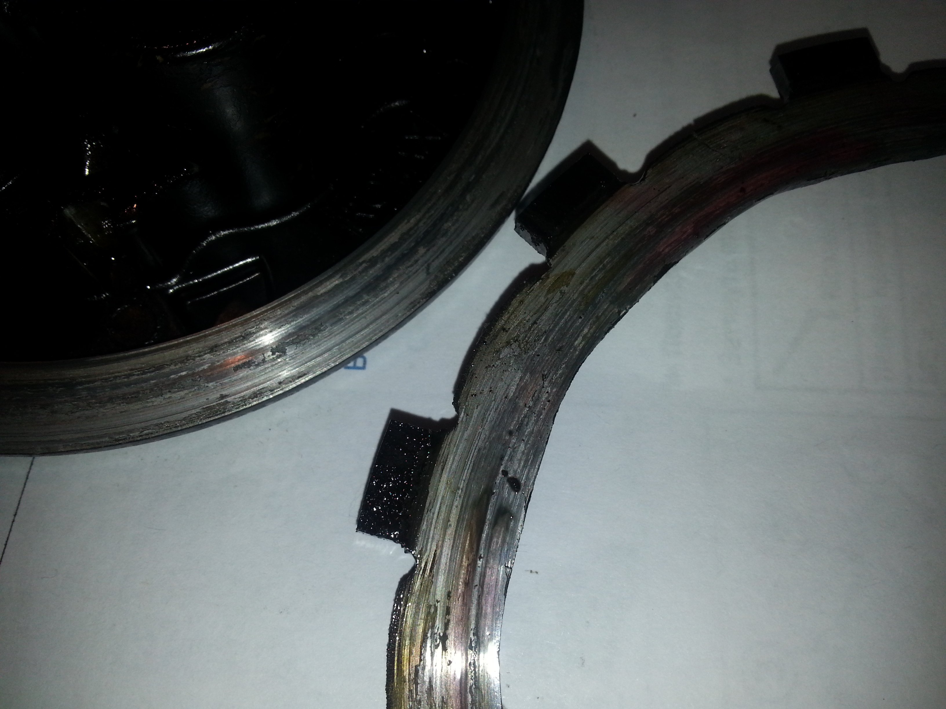

1. Деталь 4 на картинке имеет следы износа. Я так понимаю "налет" от фрикционного диска внешнего, который на фотографии рядом. Вопрос: так оставить, попробовать почистить шкуркой, менять (не лучший вариант, однако). Что скажете?

Было принято решение ставить как есть, доработав шкуркой. В общем вот как получилось

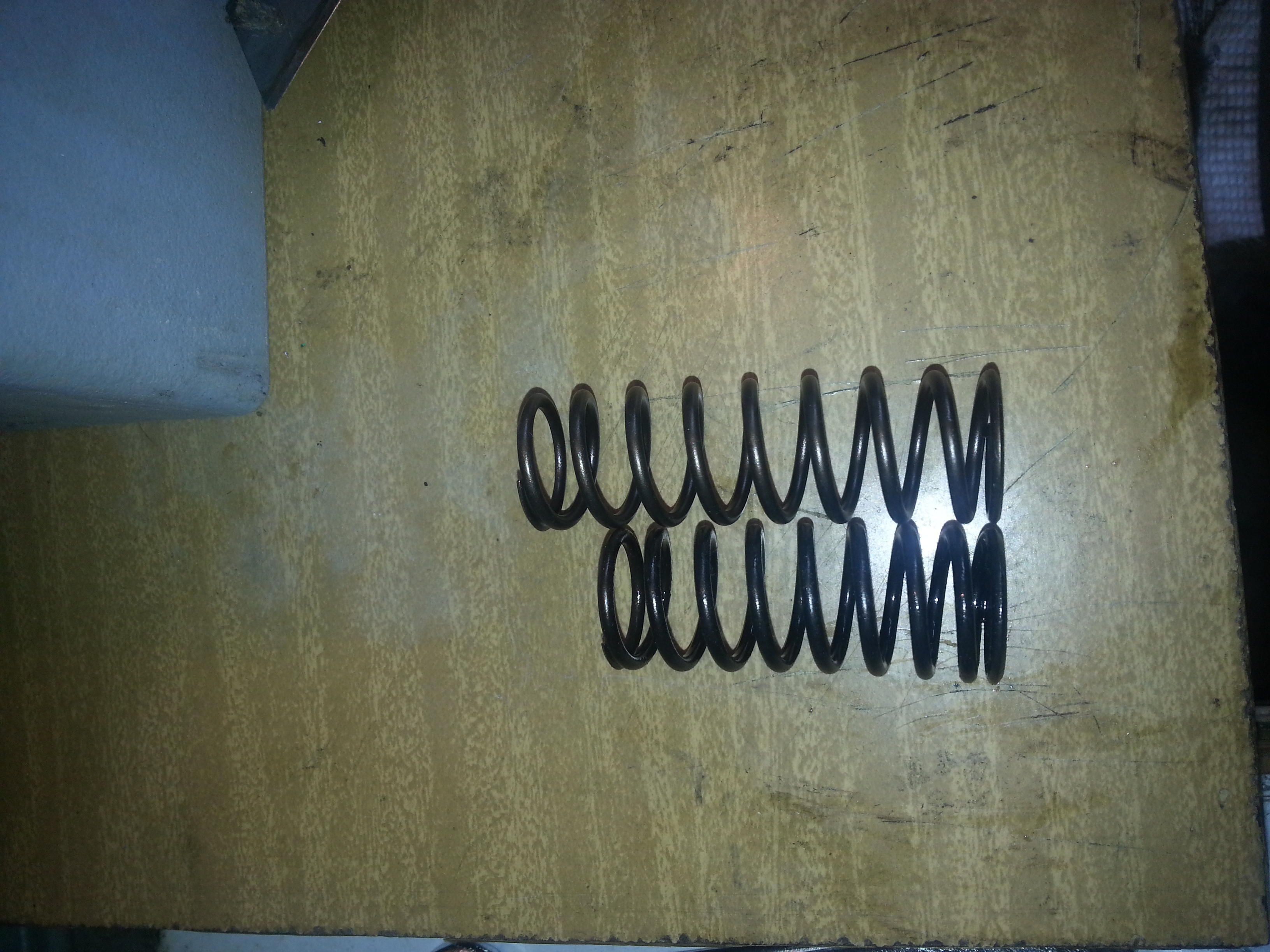

Кстати на заметку: сравнение новых и прошедшикх 40 ткм пружин сцепления

Интересный факт - больше всего сносился самый внешний диск фрикционный, тот, который прилегает к опорной чашке. Остальные сносились, но еще им ходить и ходить, мне кажется. А вот пружины, да, "усохли". Возможно, "хозяйке не заметку" - если где-то в пампасах сдохнет сцепа, можно переставить диски местами (первый и последний, они отличаются от других), может быть заменить пружины чем-то подходящим. Может поможет.

В мокром сцеплении надо контролировать параметры: толщина фрикционных дисков, толщина стальных, прогиб стальных дисков, высоту пружин и наличие канавок, выбиваемых фрикционными дисками в прорезях корзины.
Шняга на прижимной пластине говорит о пробуксовывании сцепления, так бывает когда масло не очень нормальное. Правильно сделал, если выбоин нет, то почистил и поставил на место. Стальные диски одинаковые с обоих сторон, как ставить не важно.
Где-то в пампасах, при пробуксовывании сцепления обычно подкладывают шайбы под пружины, доехать можно. Совсем бедствующие бывает так и ездят, с 2мя а то и 3мя шайбами под пружинами, пока корзина не разлетается вдребезги. Мнимая экономия...
О! Ну тогда все бъется. Масло, на котором они убились был Кастрол, который залили на GS Trophy после трехкратной промывки Лукойловским автомобильным после купания сине-белого коня в речке. А до этого был Мотюль. Меняя сцепу с этот раз сначала промыл мотюлем, потом залил такой же мотюль. Надеюсь поживет.
