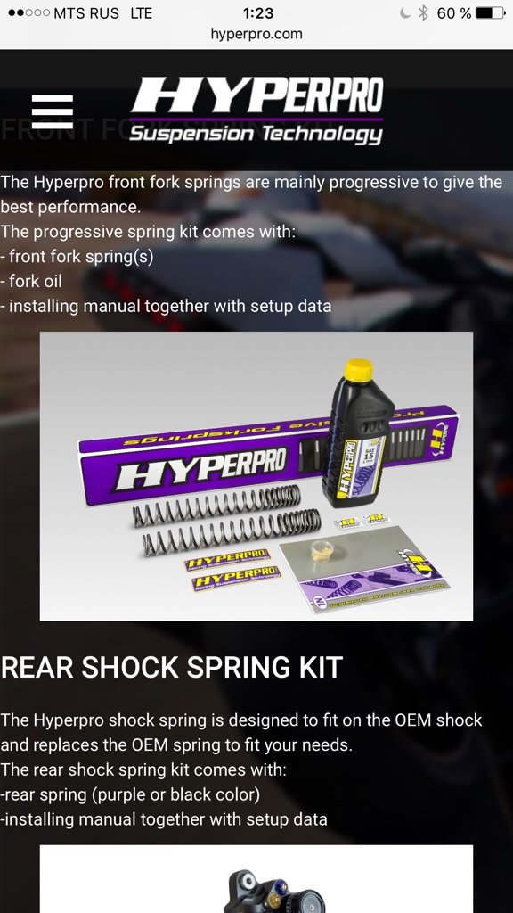

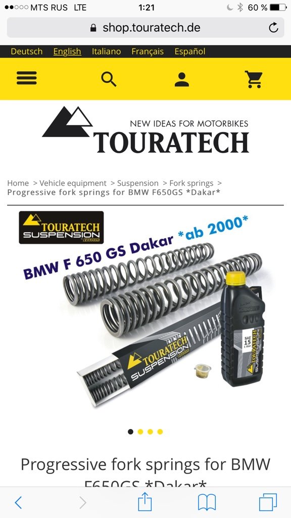

Туратек не производит пружины, так же как и многое другое.
Вот что они продают
https://shop.touratech.de/progressive-fork-springs-for-bmw-f650gs-dakar.html
А на самом деле это
http://hyperpro.com/springs/
