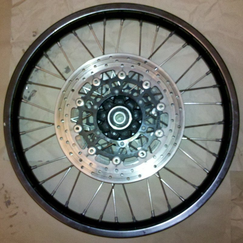

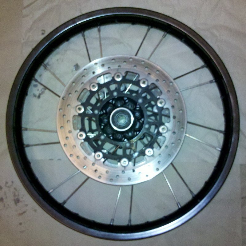

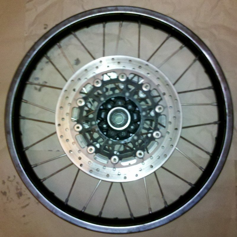

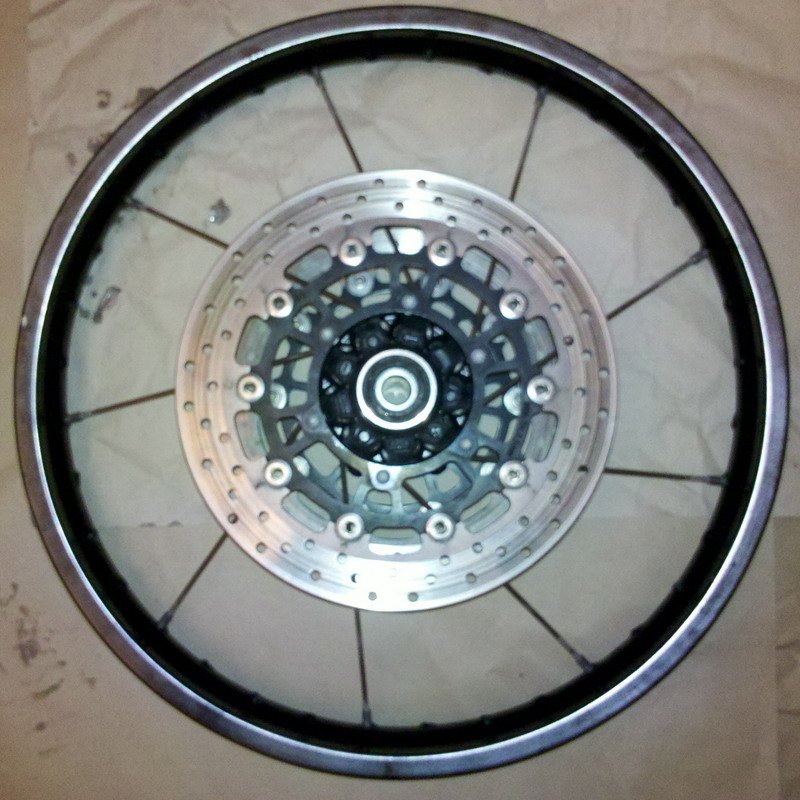

Спицовка колеса: установка спиц, их натяжка, правка осевого и радиального биений...
поменял передний обод на среднем гусе, думал будет сложнее, на деле же, все оказалось достаточно просто. обод на ровной поверхности почти полностью ее касался, обе стороны, зазор был где-то макс. 0.5 мм. м.б. с кривоватым все было бы не так гладко.
собирать было начал по этим картинкам http://www.advrider.com/forums/showpost.php?p=20297449&postcount=192 но после первого круга спиц дальше действовал интуитивно, спицы попадали ровно туда куда и положено и косяков никаких не возникло.

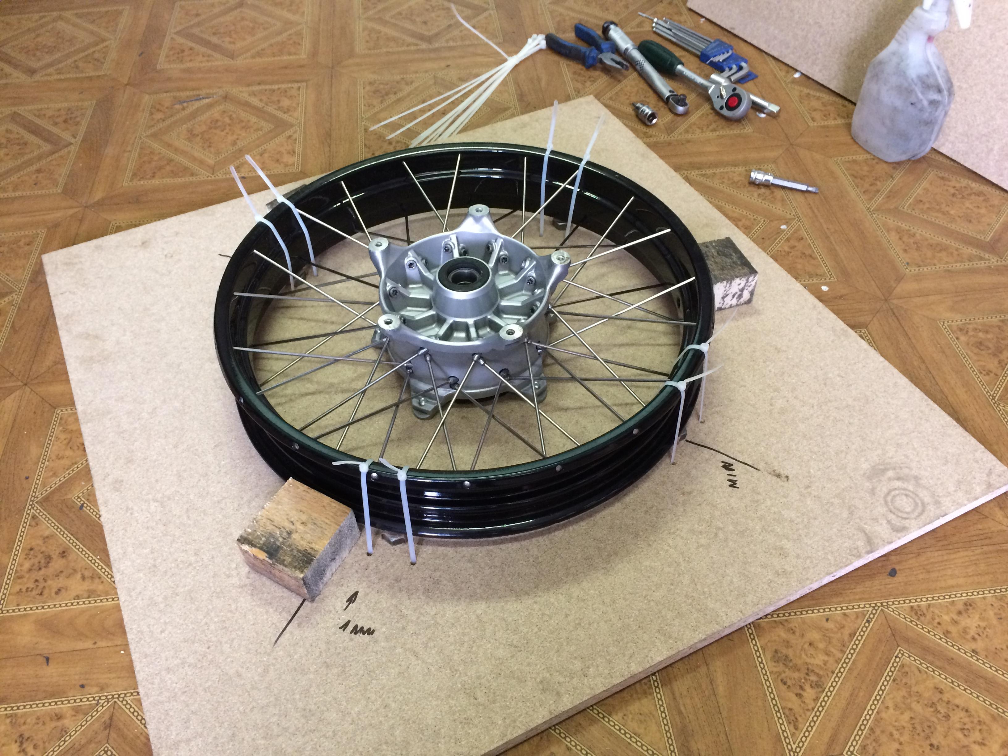

сначала вставил один ряд спиц с одной стороны и насадил на них ниппеля
attachment.php
затем ряд с другой в том же направлении
attachment.php
и оставшиеся ряды с двух сторон
attachment.php
attachment.php
закончил этот первый шаг, от руки докрутив на одинаковую глубину все ниппеля. по мере спицовки обод сам собой повис в воздухе, как ему и полагается.
ед. возникшее замечание, я начинал спицовку с нижних рядов, из-за этого когда вставлял спицы в верхний ряд, они упирались в нижние, их приходилось чуть чуть раздвигать друг от друга, если начинать с верхних рядов, то этого не было бы.

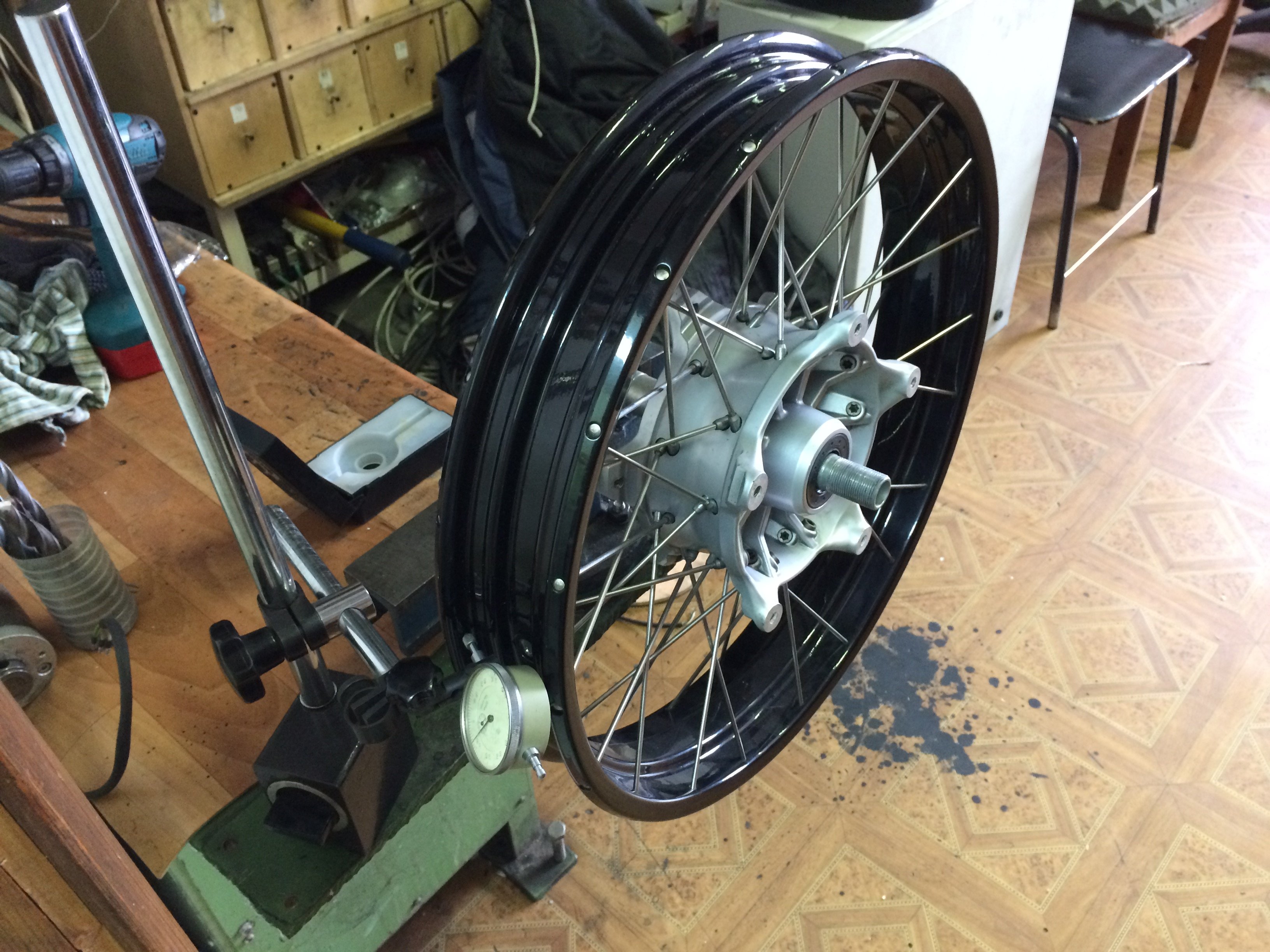

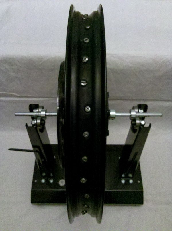

натягивал центровал биения убирал вот по этим видеороликам
вывел, ну не считая место шва, кот. видимо всегда косячное, где-то в пределы 0.3 мм, потом уже открыв мануал обнаружил, что допустимый максимум 1.7 мм
attachment.php
ед. в чем не уверен, это в силе натяжке спиц, ибо тянул по воспоминаниям того как откручивал, а в мануале при замене спицы указано значение 3.5 Nm, достаточно небольшое, т.е. чуть ли не отверткой не сильно затягивая, я же под конец выравнивания биений тянул рожковым ключем, и чтоб открутить их щас отверткой, это ее надо взять большую и приложить усилия.
зыж осталось повторить процедуру когда разживусь нормальным фирмовым ободом DID/Excel, а не гуаном оригинальным Behr, эх...

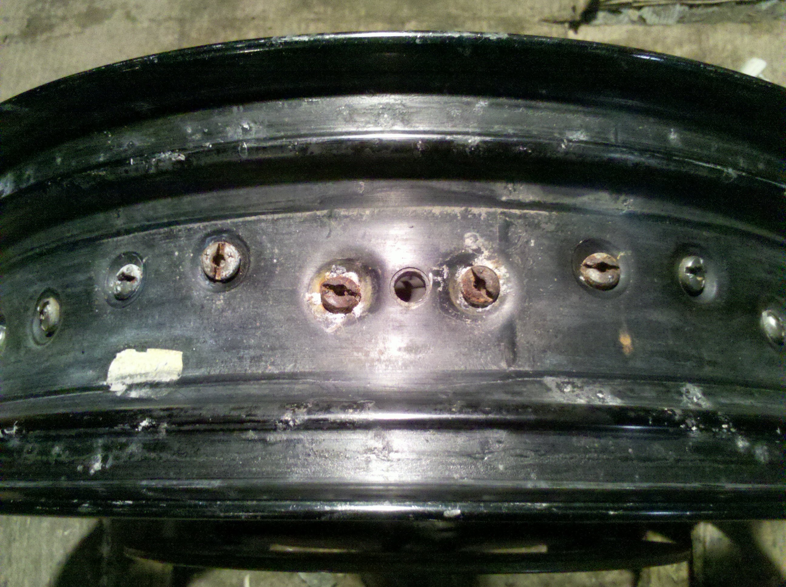

вот нафига я под флиппер заглянул при замене резины - колесо круглое? круглое. не бьет, едет ровно. работает, ну и нефиг трогать
пришлось заниматься медитацией - открутил* ниппель спицы, прогнал резьбу, смазал чемто от закисания, прикрутил обратно с нужным моментом... и так 36 раз, после чего, если будет, то убрать кривизну.
* ну как открутил - 3 ниппеля деформировались и отправились в мусорку (это не смотря на 4-х сторонний ключик), пяток другой сорвались только с сильно зажатой тисочками спицей, на оставшиеся хватило силы зажима спиц третьей рукою, единицы могли регулироваться и соотв. откручиваться. хотя гдето 2/3 ниппелей коррозии не подверглись и с виду чистенькие, все равно они фиг крутятся. в основном пока спица натянута ниппель срывается, натяжение ослабевает, ниппель хоть и сорвался, все равно закисший по резьбе, спица будет в хабе прокручиваться деформируясь выпрямляясь, т.ч. третья рука полюбому нужна.
приписал пунктик в таблицу оригинального ТО - раз в 3-5 лет делать профилактику/переборку колеса.
