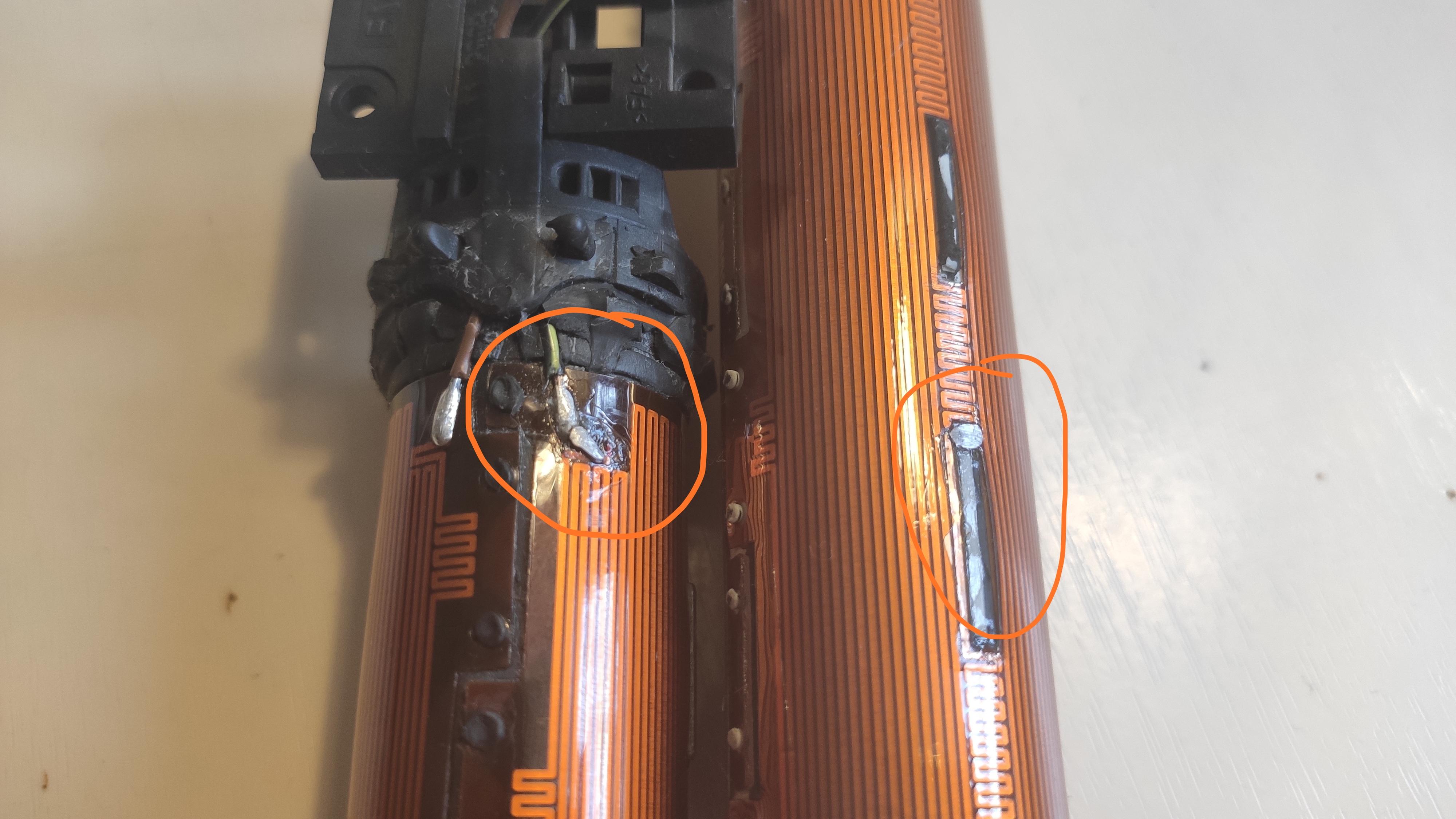

Далее режем старые резинки, ищем обрыв на самих греющих элементах (если дело в них), но об этом уже много фоток выкладывали ранее, по-этому прикреплю одну где нашел свои:
Счистил, запаял, прозвонил, залил прозрачным лаком для ногтей.

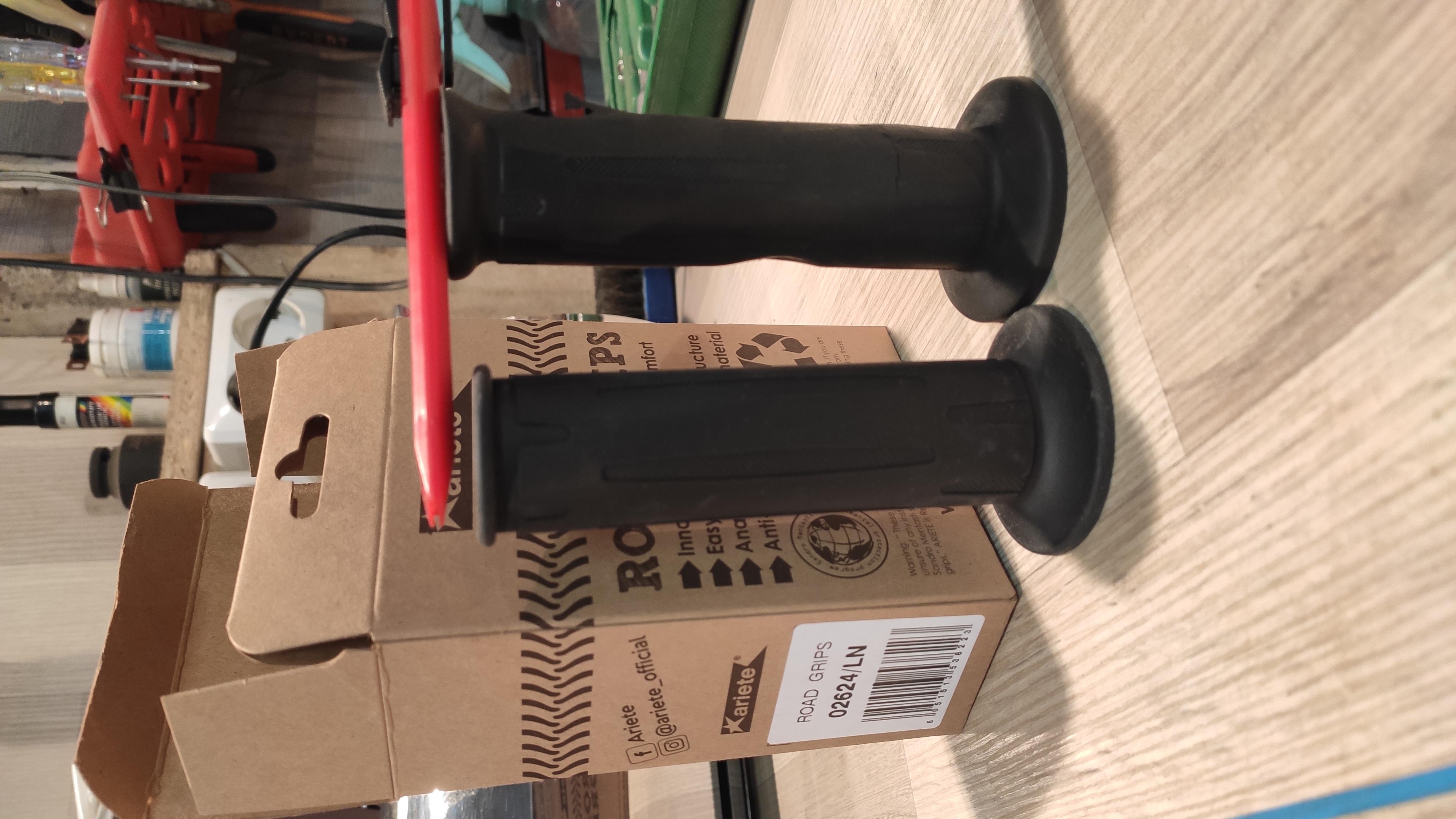

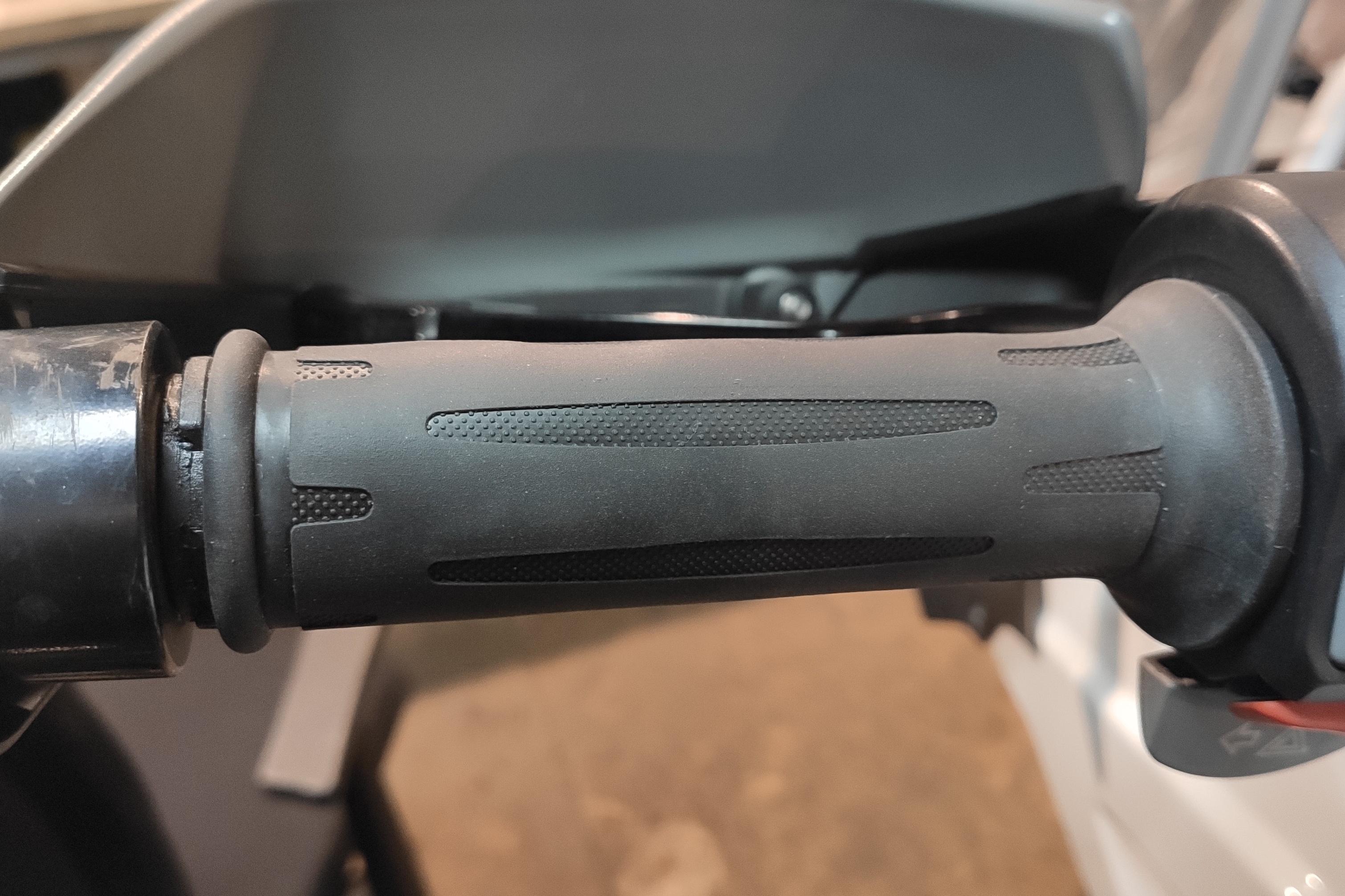

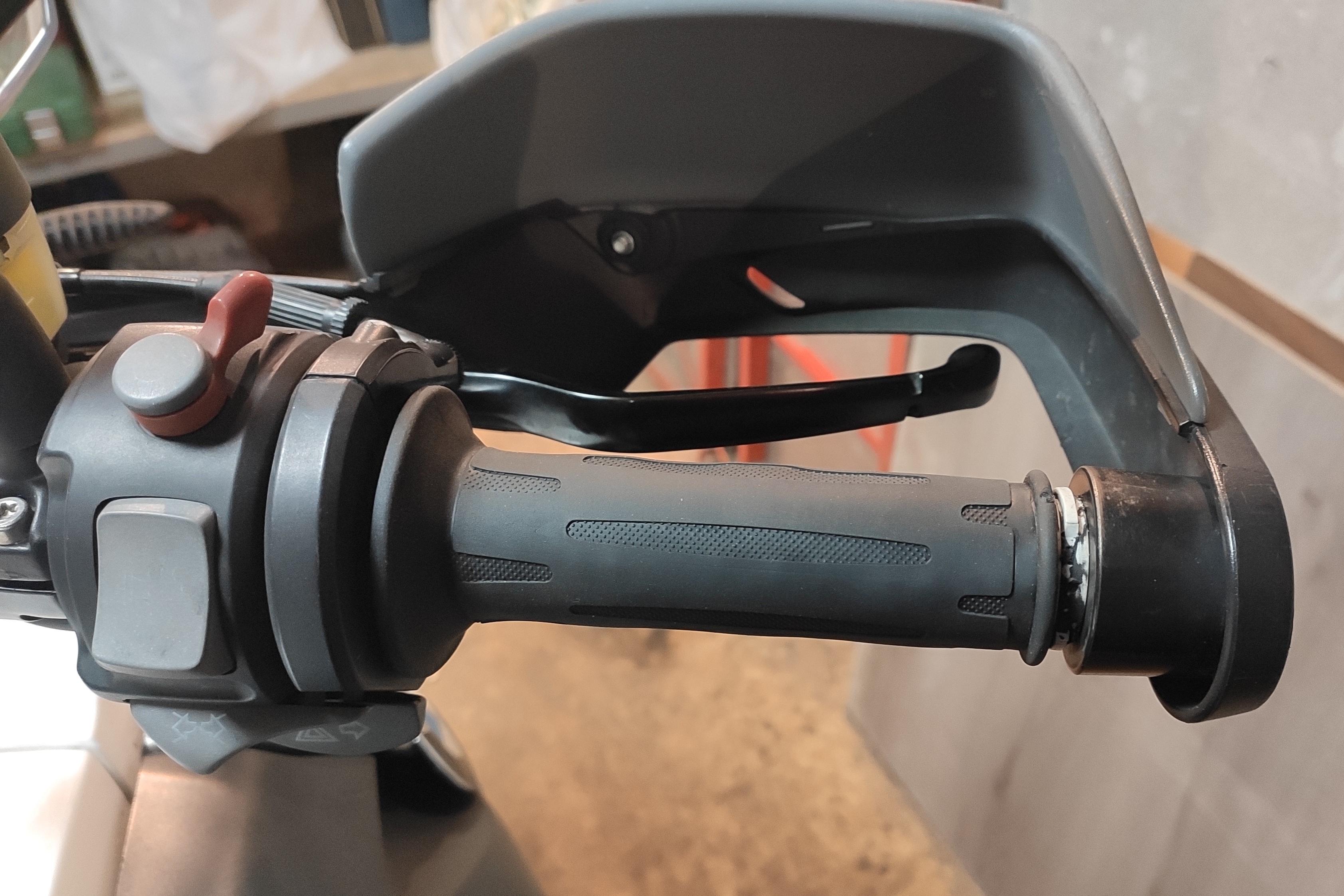

Далее выбор стоял какие резинки купить. вот тут возникли сложности((( Китайские с Алиэкспресс за 350-500 р, Итальянские Ариете с ебей за 2000р. Тут единой инфы по форумам не нашел, ни по длинне ни по диаметру, по-этому решил остановиться на почти ориг Ariete 02624/LN ! Так вот, оказалось, что они на 0.5 см короче чем мои и вышел такой вот казус:
Оригинал 130мм, Ariete 125мм. Мот у меня -09 г, 2-го поколения!
По сему, перед покупкой просите продавца замерить длину резинок, во избежании колхоза))))
