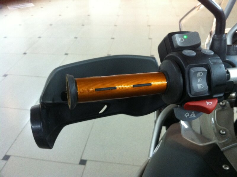

Немного освежу темку! перейдя в ряды владельцев GS решил восстановить подогрев, не работал на обеих ручках! начал прозванивать систему т.к. было не понятно, где обрыв и подается ли вообще на ручки напруга (для этого заведите мот, т.к. просто на включенном зажигании напряжение на подогрев не подается)!

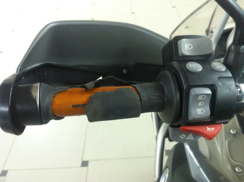

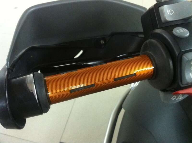

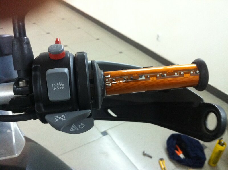

Далее режем старые резинки, ищем обрыв на самих греющих элементах (если дело в них), но об этом уже много фоток выкладывали ранее, по-этому прикреплю одну где нашел свои:
Счистил, запаял, прозвонил, залил прозрачным лаком для ногтей.

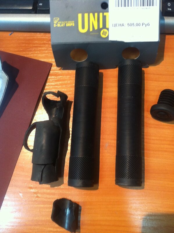

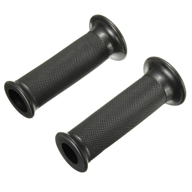

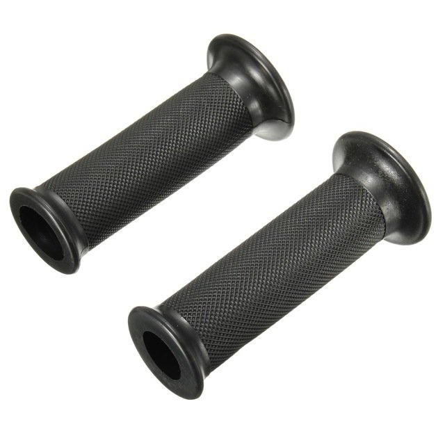

Далее выбор стоял какие резинки купить. вот тут возникли сложности((( Китайские с Алиэкспресс за 350-500 р, Итальянские Ариете с ебей за 2000р. Тут единой инфы по форумам не нашел, ни по длинне ни по диаметру, по-этому решил остановиться на почти ориг Ariete 02624/LN ! Так вот, оказалось, что они на 0.5 см короче чем мои и вышел такой вот казус:
Оригинал 130мм, Ariete 125мм. Мот у меня -09 г, 2-го поколения!
По сему, перед покупкой просите продавца замерить длину резинок, во избежании колхоза))))
Посмотреть вложение 93790 Посмотреть вложение 93791 Посмотреть вложение 93792

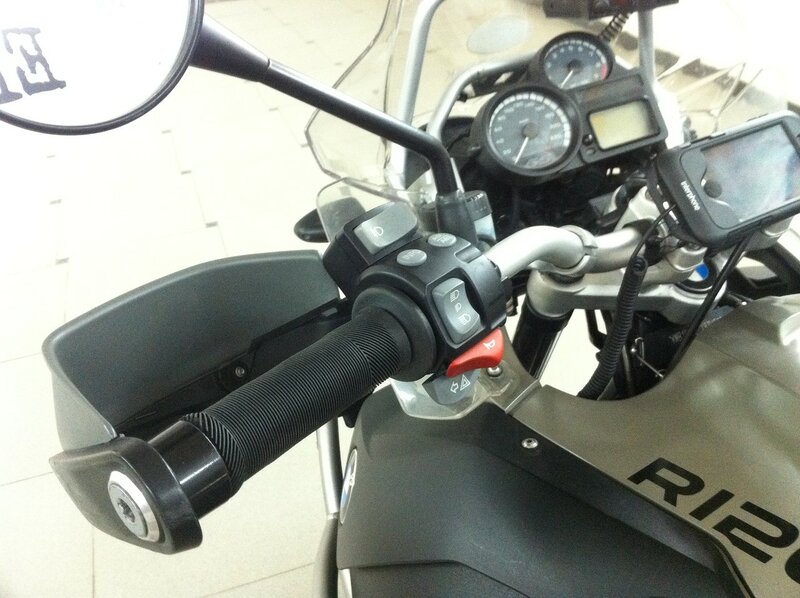

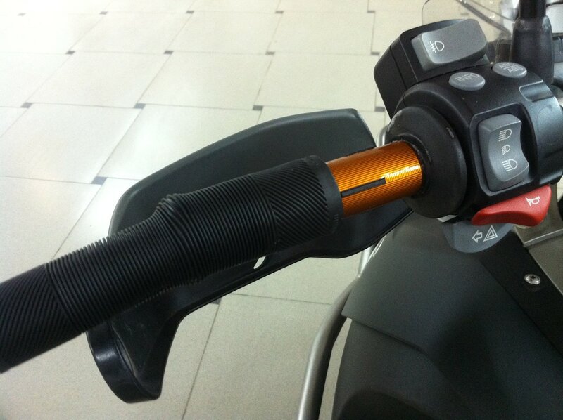

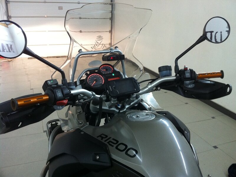

хехе, нищеброды, даже не знаю как назвать - бомж стайл )) круче синей изоленты, могут быть только резинки
на удивление отработало - мягонько, рифлено, сверху для красоты и от солнца термоусадка. на более менее живой правой за счет резинок диаметр увеличивал, так мне удобнее
