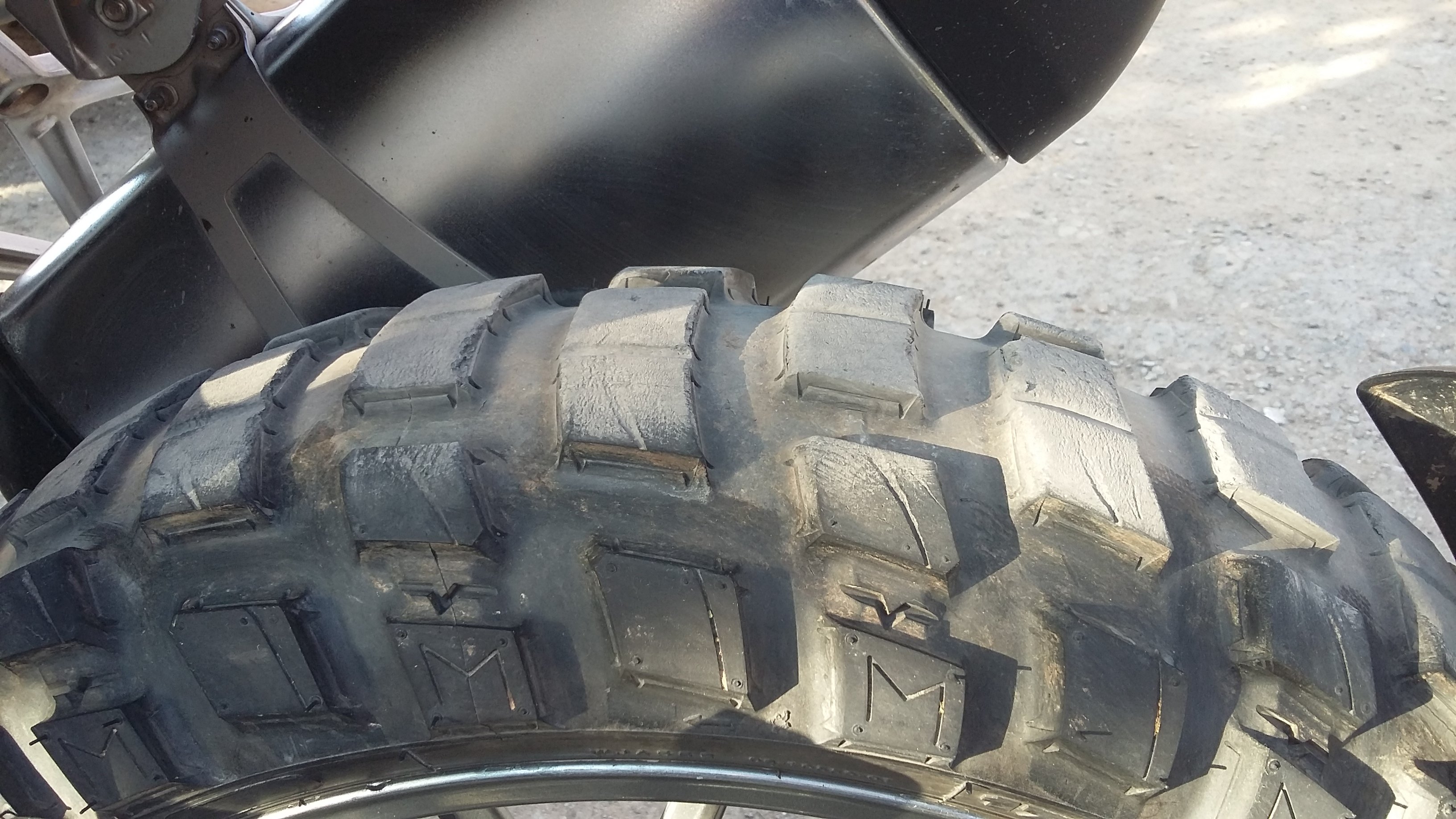

В общем, господа, читал я сегодня Facebook, и там один чувак описывал Wild... Должен сказать я расстроился. Вот фотографии его заднего колеса после 1000 миль (1700 км):
Он говорит, что 85 % он ездил пас фальту. И что если в таком режиме это колесо продержится ещё 1000 миль, то он будет счастлив.
Я надеялся хотя бы тысяч на 5-6...

Не известно на сколько тип с фейсбука грузил мот.
Не известно какое он держал давление.
Не известно с какой скоростью он ехал.
Первые миллиметры очень быстро уходят на шашке всегда. Потому что с асфальтом считай только середина контактирует.
Короче я уверен что 50% он стер за 1700км, а остальные 50% он еще 4000т тереть будет.
Чудес не бывает, но 6 тыс резина эта отходит 100%

Давление на грунте и асфальте да, разное , если после покатушек , оно осталось низкое, на асфальте быстро будет уходить. Как правило, многие ленятся при выезде на асфальт сразу менять давление. Да и насос не всегда под рукой. И резина уйдет быстро.
Не знаю.
Говорит 36/42 в основном.
Около 90 м/ч (145 км/ч) в среднем.
Да.
Интересно, на сколько ухудшается/изменяется перформанс резины на оф-роаде с таким 50%-ным износом?
6000км? 3.5т км. Не секси никапельки. Остается надеяться, что она действительно, как говорят, сказочно ведет себя на асфальте и в дождь, чтобы имело смысл ставить ее вместо ТКС80.

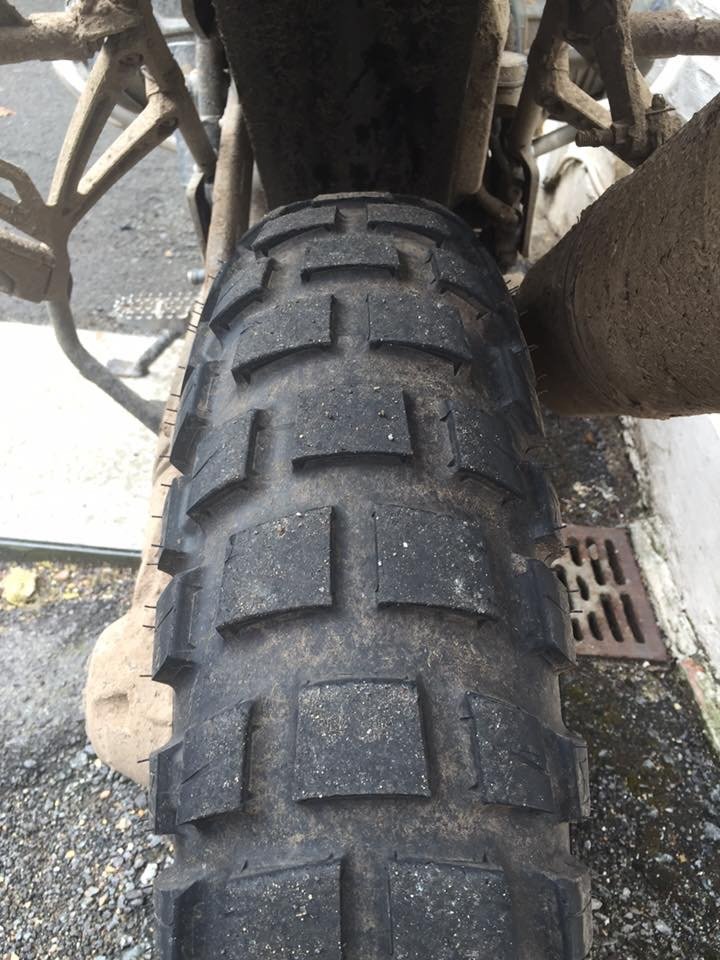

Всем привет. Покатал немного эту резину. Всего проехал 1150 км. В основном, конечно, по асфальту (если это асфальтом назвать можно, Саня Ён знает))), ну и в говны акунал. Давление не менял, держал 2,4 и 2,8. Быстрее 160 не ездил. Ездил в 85% случаев один. Свой вес 100 кг.
Итак.
1. Гудит ацки, начиная примерно с 60 км. В районе 120, на мой взгляд, самый пик.
2. Держак на асфальте, по сравнению с дорожной резиной, посредственгный. АБС срабатывает раньше. На заднем колесе, именно по асфальту, ездить зачастую отказывается, реагируя на открытие ручки газа пробуксовкой и вилянием хвостом. Также при сбросе передач вниз перед поворотом, намного амплитуднее переставляет зад.
3. Сильно в поворотах не заваливал. В рамках разумного. Ощущение, что плывёт в повороте.
4. Может совпадение, но на этой резине я дважды замял диск. Причём перед и зад. Низковат профиль всё-таки.
5. В грязь прёт, как по рельсам, даже несмотря на колею.
6. Сухой грунт режет как фреза.
Короче, на грунте очень достойно себя ведёт. Из такой опы меня вытащила....
Прилагаю фото заднего колеса. Пробег 1150 км. Переднее как новое.
Ездил активно, агрессивно, не жалел короче.)))
На истину не претендую, это мой первый опыт злой резины. Рассказал о своих ощущениях, может кому интересно будет.

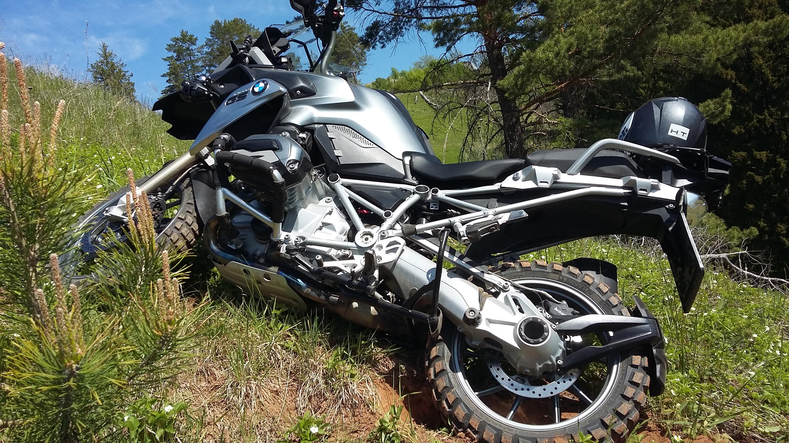

У меня на новом Wild стоял, но правильно написал я на нем не ездил, переобул сразу на дорожную, а эта ждет когда друзья приедут и с ними в горы вот тогда и напишу. А так флуд у меня(
