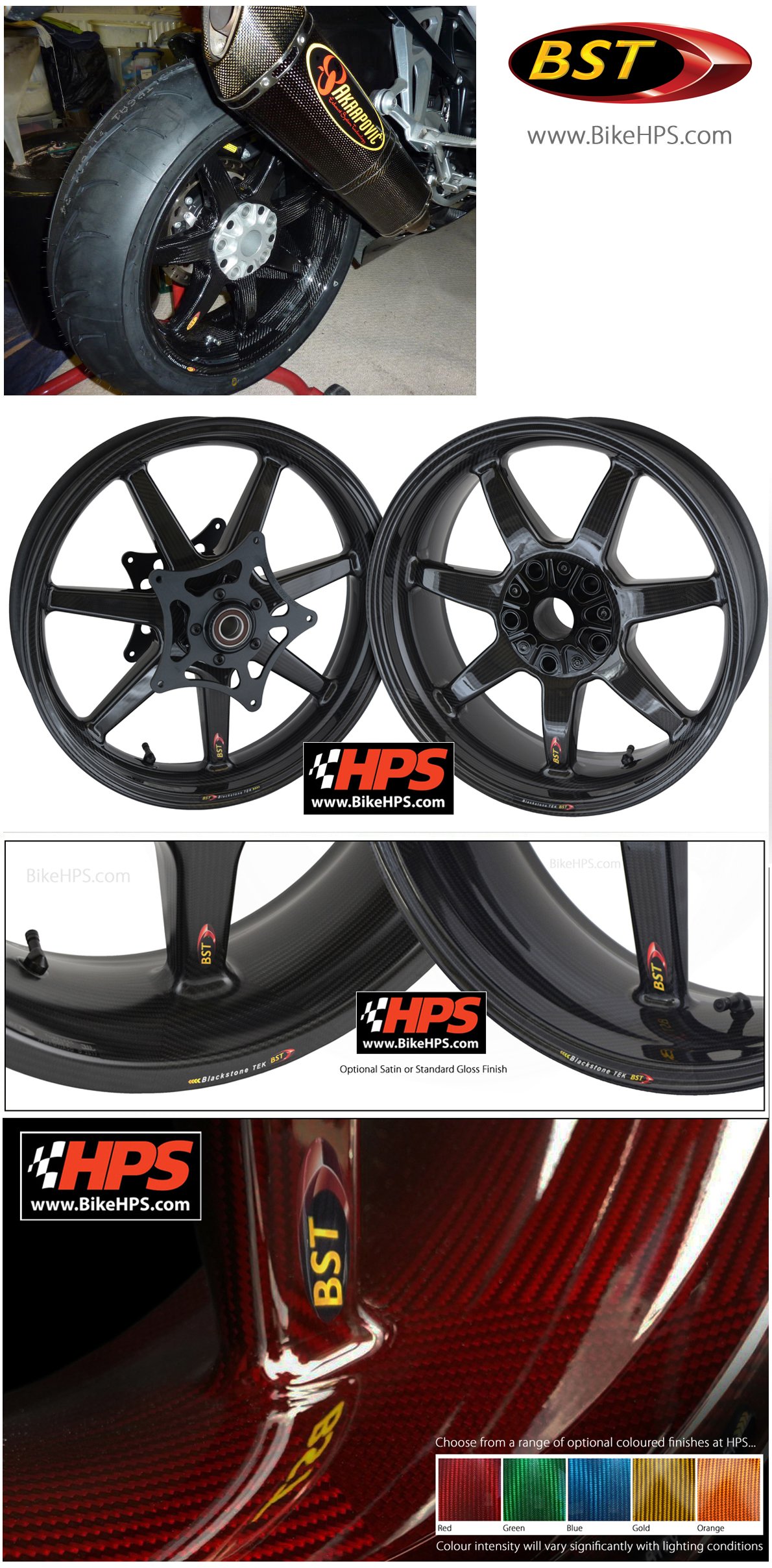

Андрей колесные диски у SRR и KR физически не взаимозаменяемы.
Есть фирма ( название не помню, но если надо найду) в ее производственной линейке есть карбоновый комплект для КР , я себе изучал вопрос когда был у меня KC. Единственное на пер колесе тормозные диски крепятся к алюминиевому адаптору, который в свою очередь крепиться к оси колеса.
	Михаил, добрый день.
На сегодня только BST делает. Узкие лучи. Как экономиста с ограниченными знаниями физики, меня очень напрягает маленькие и хиленькие переходы-луч/диск. Особенно, когда налетаешь на стыки при ремонтах полотна дорожного по сезону. Не гусь все-таки. Хочется помощнее и понадежнее.
http://www.red-mist.com.au/products/cat/20
То ли дело у ROTOBOX, но на KR не делают пока. Я с ними связывался, обещали к 2017 г.
Так что пока только в мечтах))
