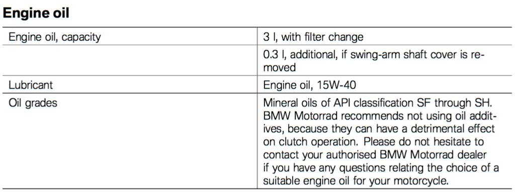

Вот тебе по маслу. Если камрад Ён заглянет в тему, он может подсказать по антифризу и тормозухе.
    55.5 KB · Просмотры: 1,226

Первое есть.
4л канистры должно хватить с эксплуатационным доливом.
