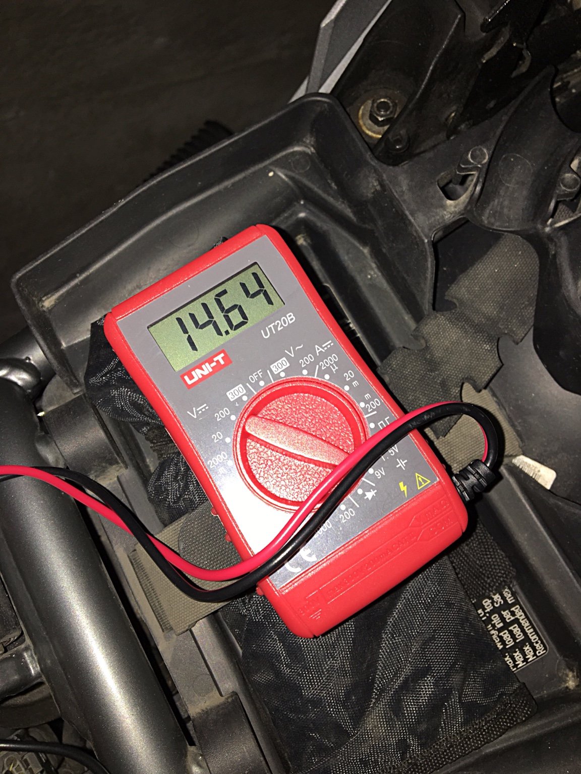

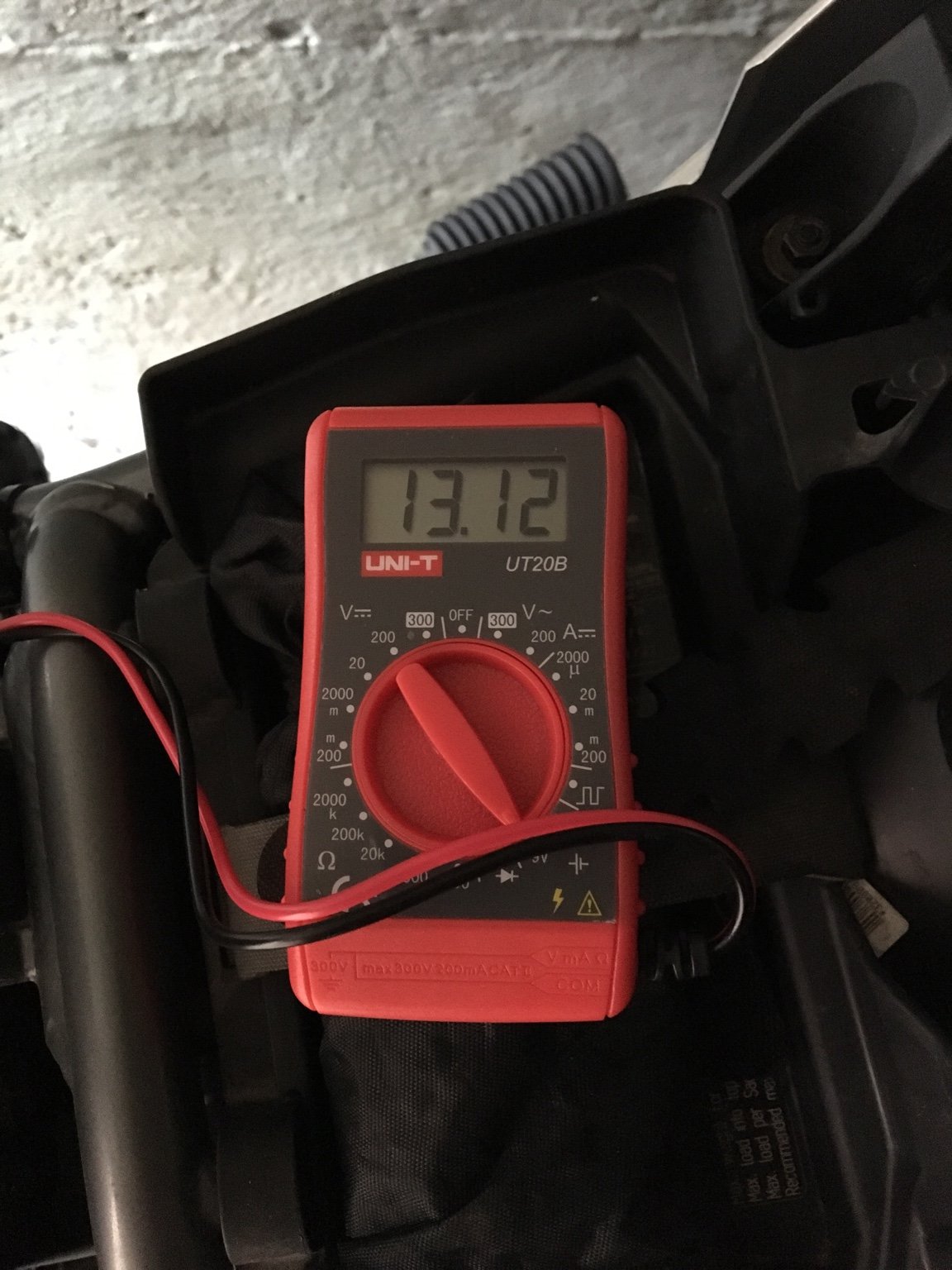

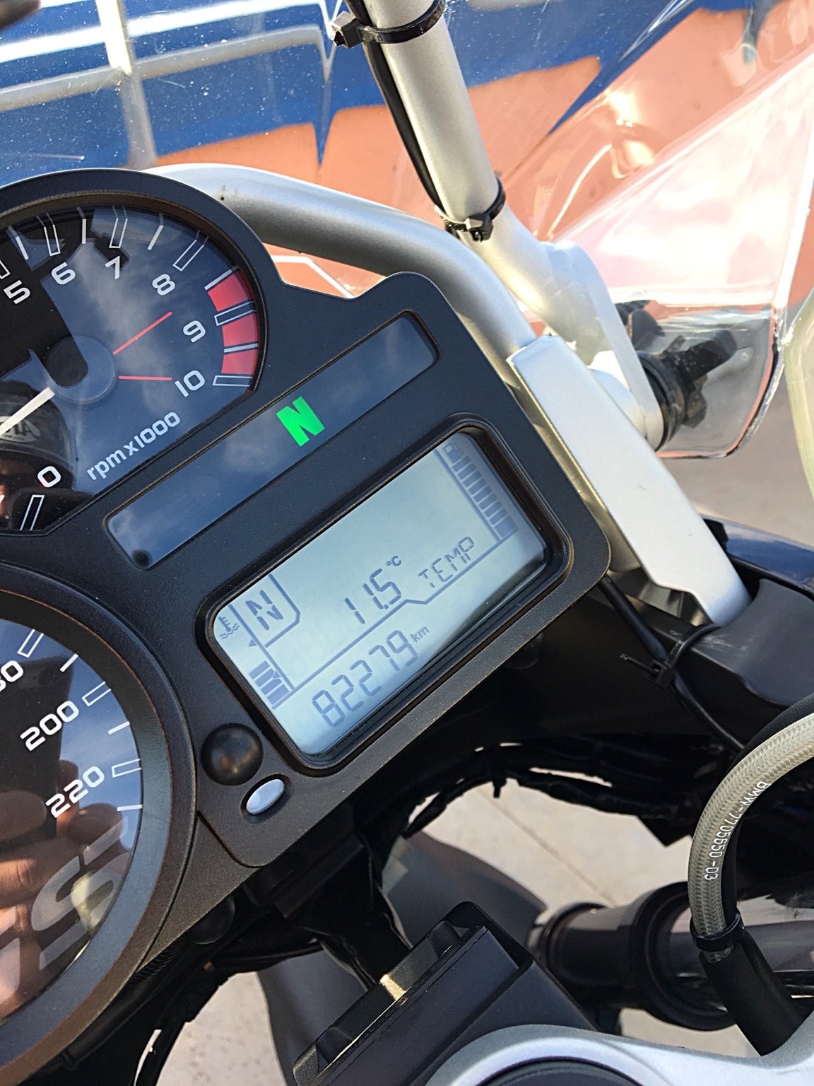

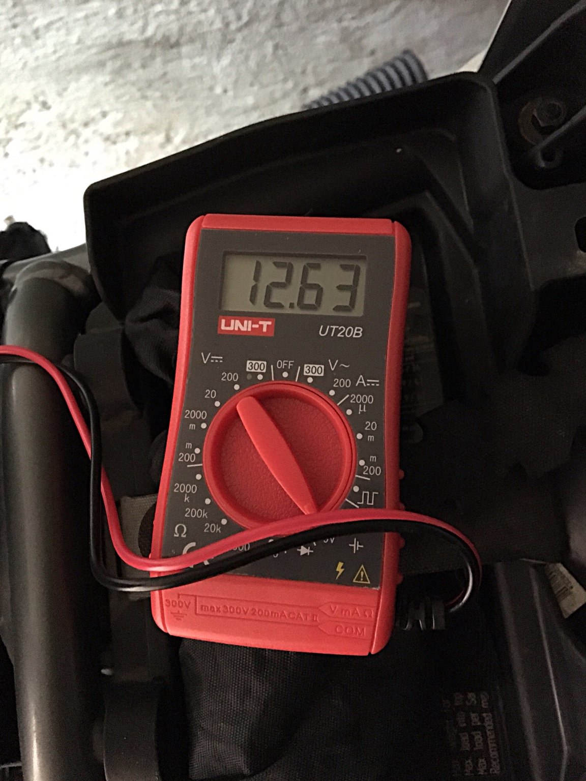

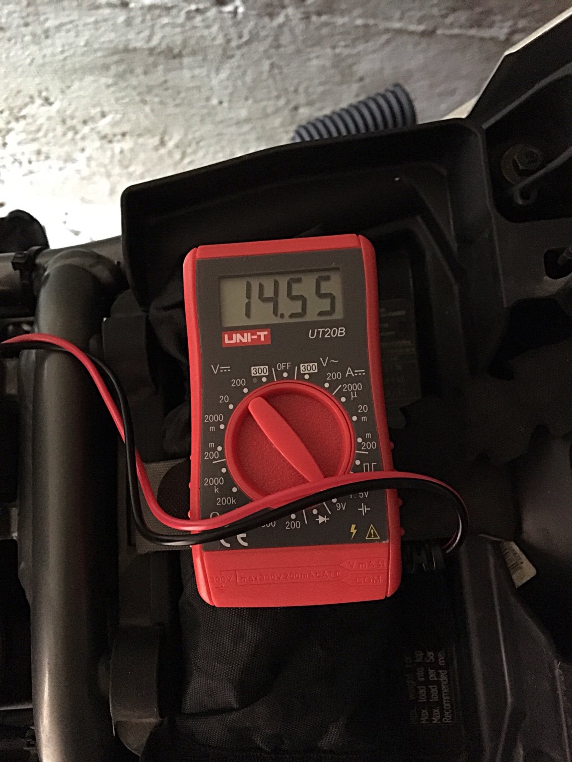

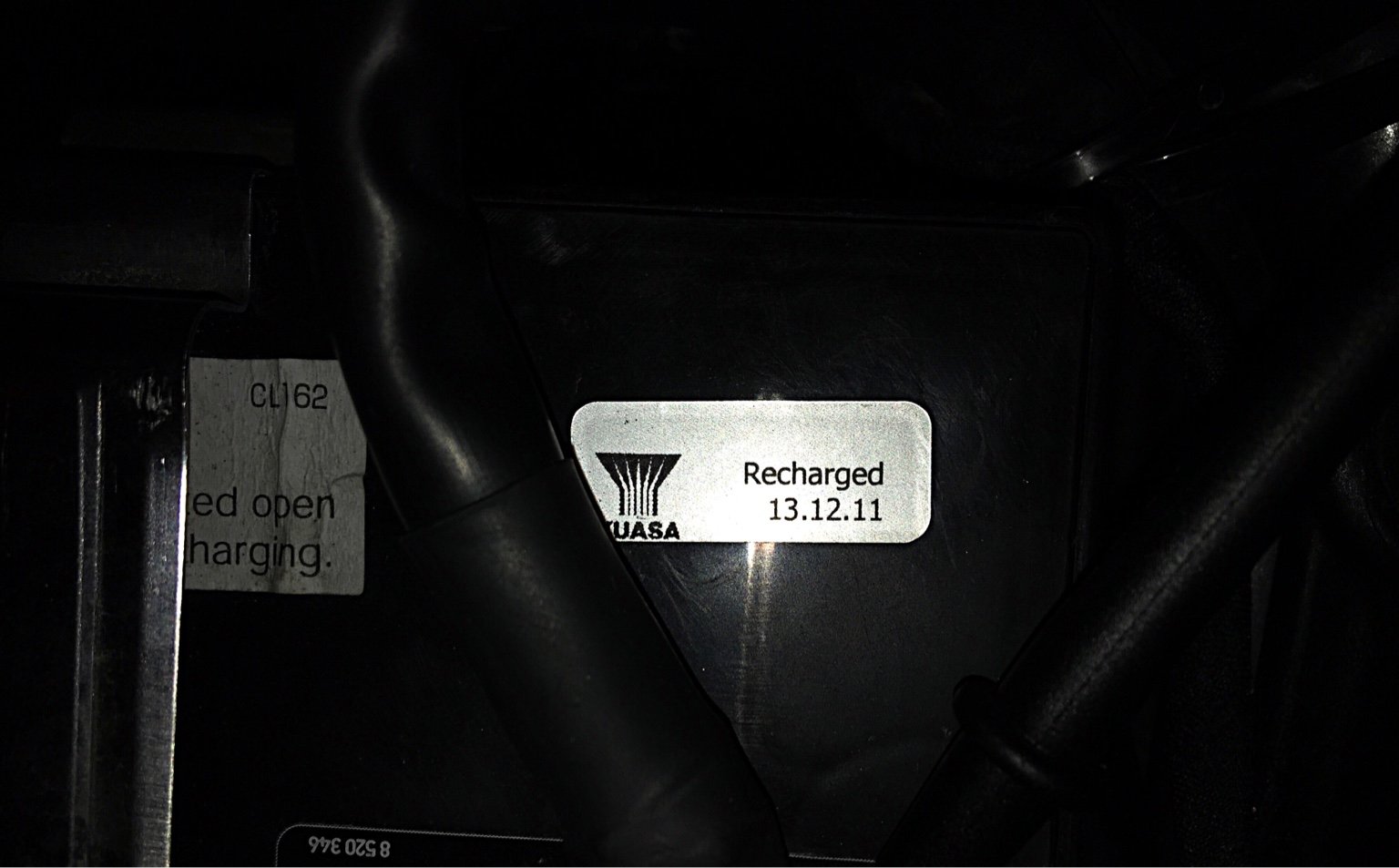

Докладываю...
Дата выпуска мопеда март 2012 года. Пробег вот...
Дата выпуска аккумулятора на фото.
Напряжение в покое.
Включено зажигание.
Напряжение после запуска двигателя. Холостые обороты.
3ооо оборотов.
