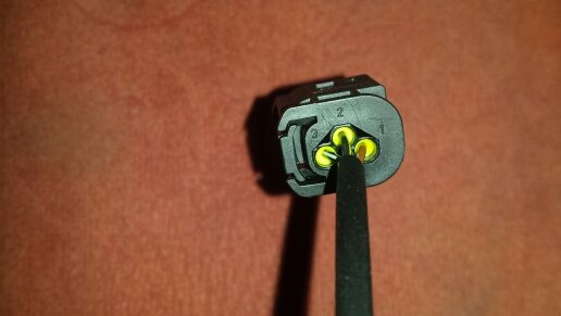

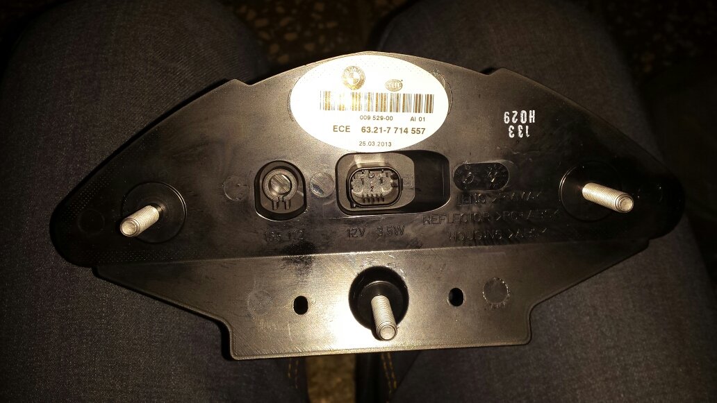

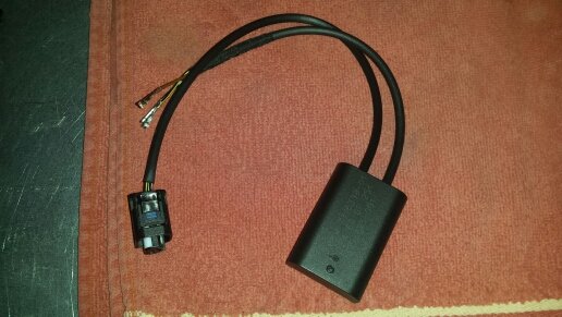

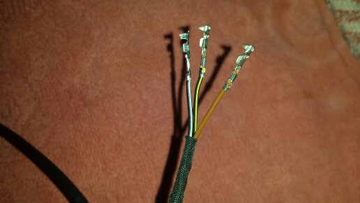

Вечер добрый,возник вопрос при замене стандартного заднего фонаря на светодиодный. Помогите информацией. На фишке подключения есть три контакта под номерами 1,2,3 к которым подходят провода ,коричневый и два чёрных с разными полосочками. На фото видно . Какой цифре что соответствует? По аналогии со старым фонарём могу предположить ,что коричневый это минус,а вот какой габарит и стоп не понятно. Кто владеет инфой,поделитесь пожалуйста или ссылку кто даст,где почитать.Надеюсь на информированность знатоков. Спасибо откликнувшимся.

А что за коробочка чёрная? По поводу распиновки штекера - глянь рейнгольд, Саша Ён на днях видео выкладывал по поиску электросхем, там все видно!
Интересно, будет ли работать без переконфигурирования ZFE?
Ён_
9,545
Думаю в коробочке резисторы спрятаны что бы zfe не ругался на маленький ток лампочек. Это утверждение можно проверить омметром(в простонародье тестером).
Поэтому думаю будет работать без кодирования zfe.
