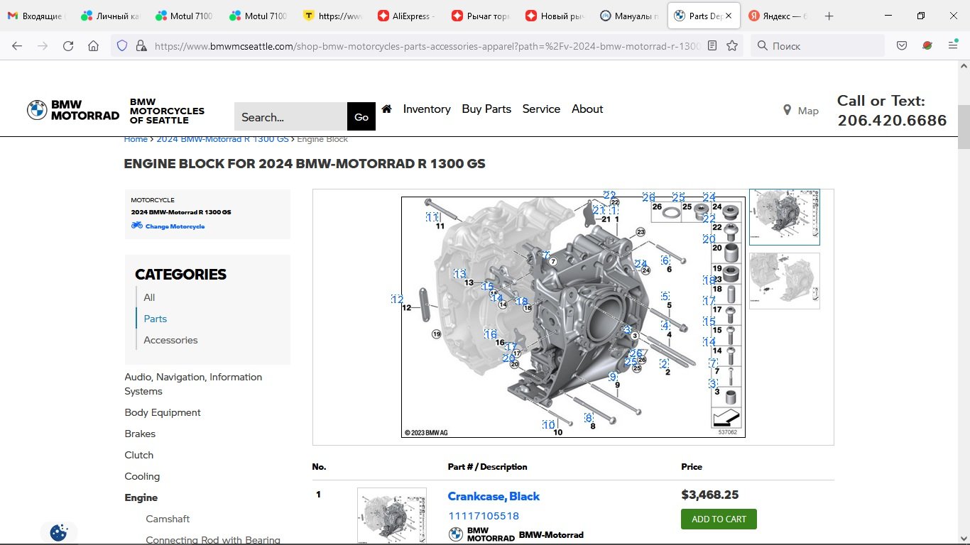

Вот нашел сайт по запчастям https://www.bmwmcseattle.com/shop-bmw-motorcycles-parts-accessories-apparel?path=/
На все модели, включая 2024 год, есть.

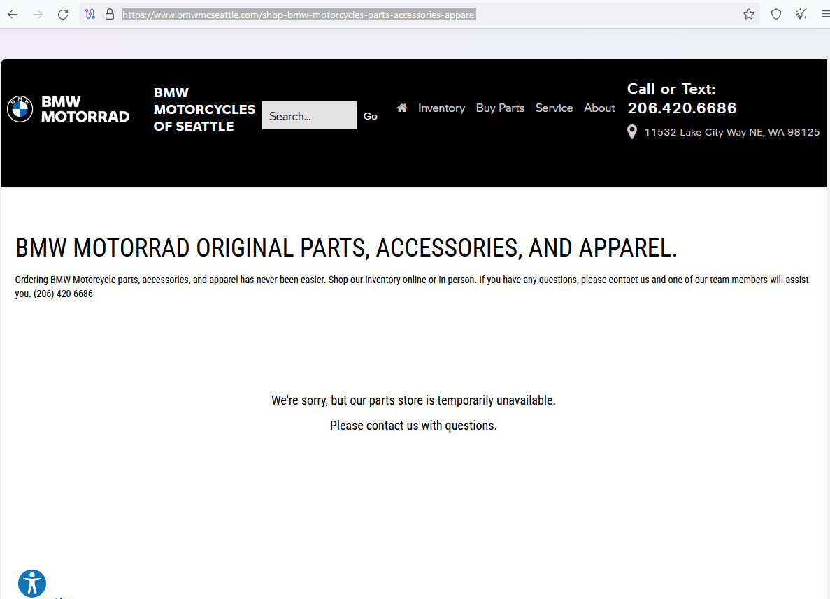

Номера оригинальные, пробиваются. Проверил.
Сервис, к сожалению, похоже, не работает.
Открыть его получилось только через VPN,
Но даже через VPN по указанной ссылке второй день вот такая картинка. Надеюсь починят.
