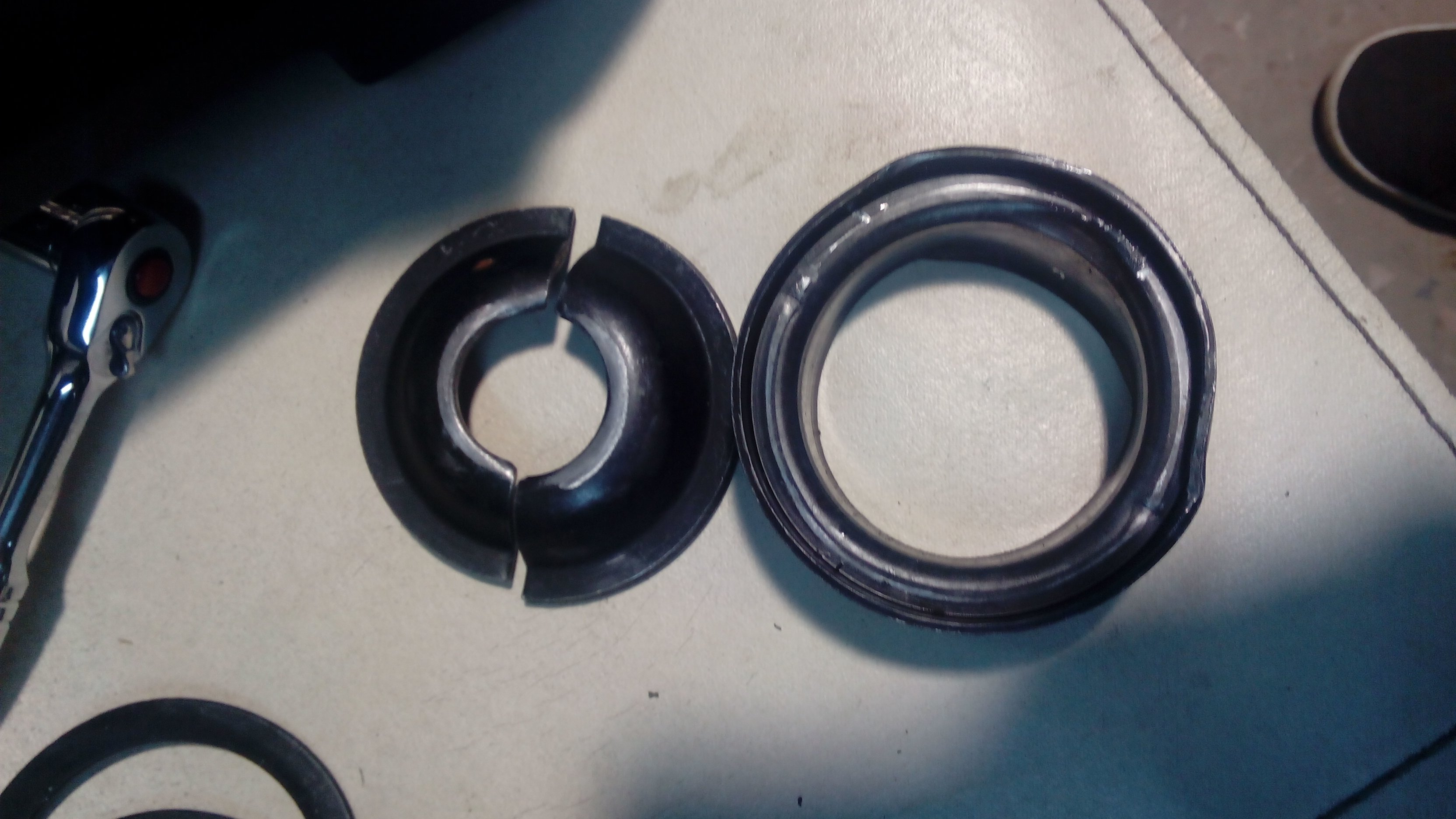

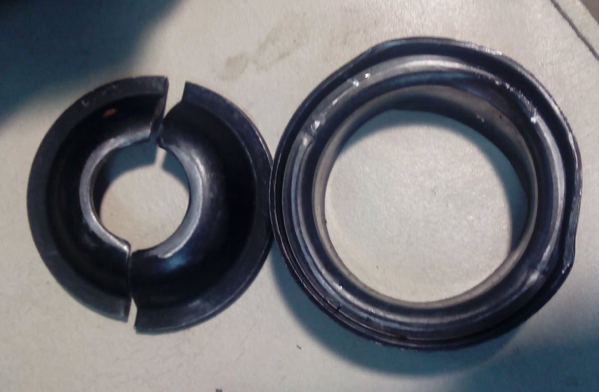

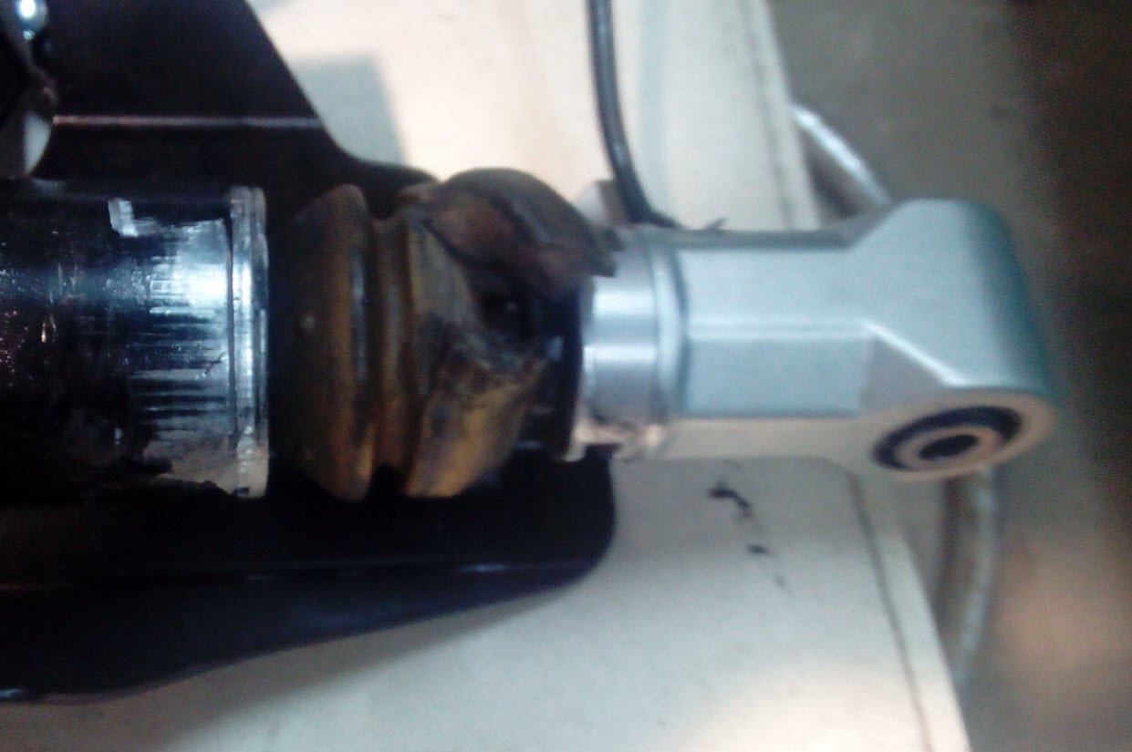

уточните пожалуйста у кого может есть нерабочий задний амортизатор WP ESA от R1200GSA 2011 года, интересует в частности - отбойник, нижняя чашка и зажимные сухари
или может кто посоветует по подбору отбойника
С уважением
Михаил

  1. URAL
Отбойник в атозачастях для корейцев можно найти (под шток 18 мм, от акцента например), потом подрезать на нужную высоту. Чашку в любой токарке поправить смогут.

Спасибо за подсказку.
Чашку выточил новую, сухари токарь подправил, буду подбирать отбойник
