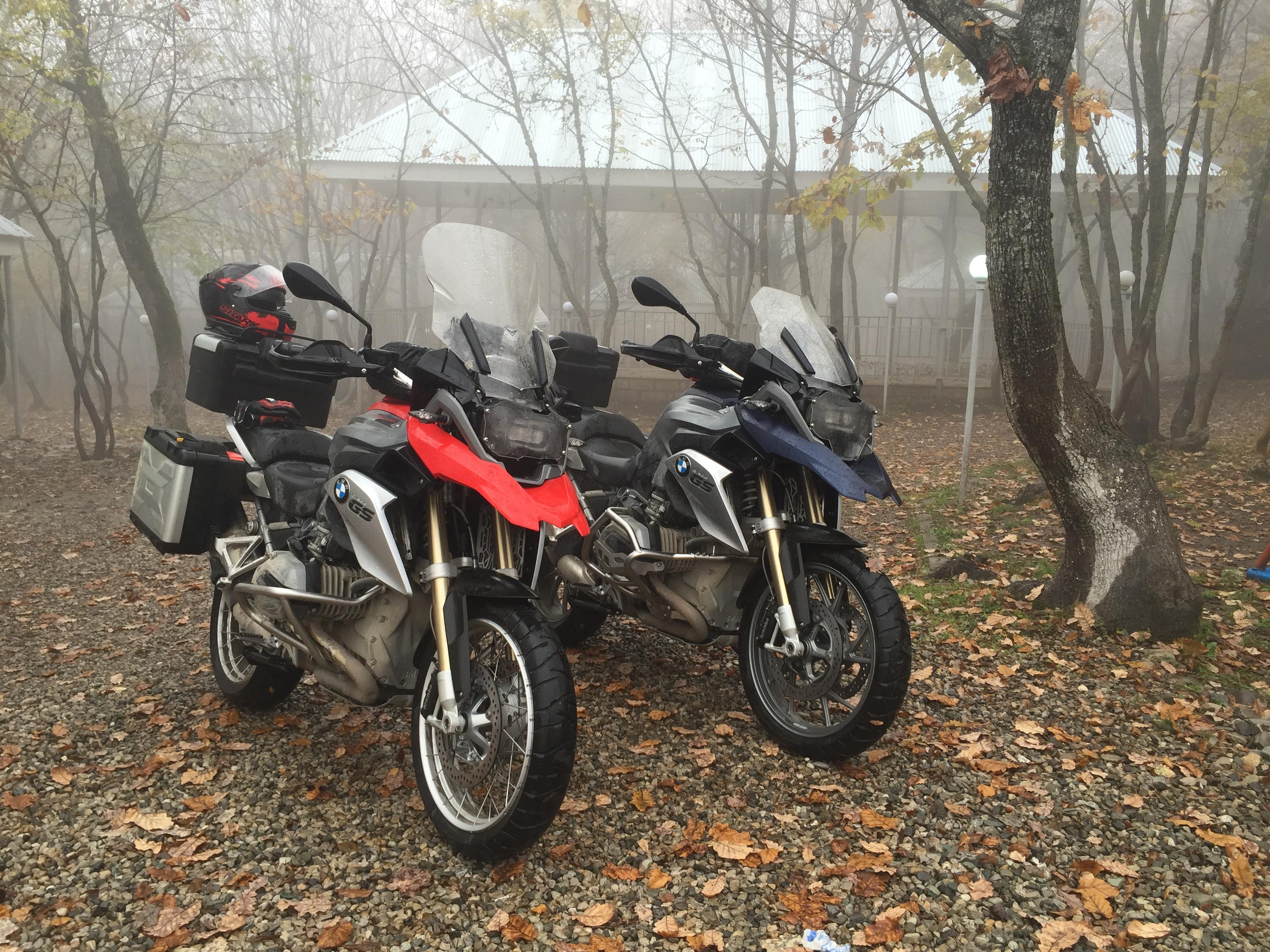

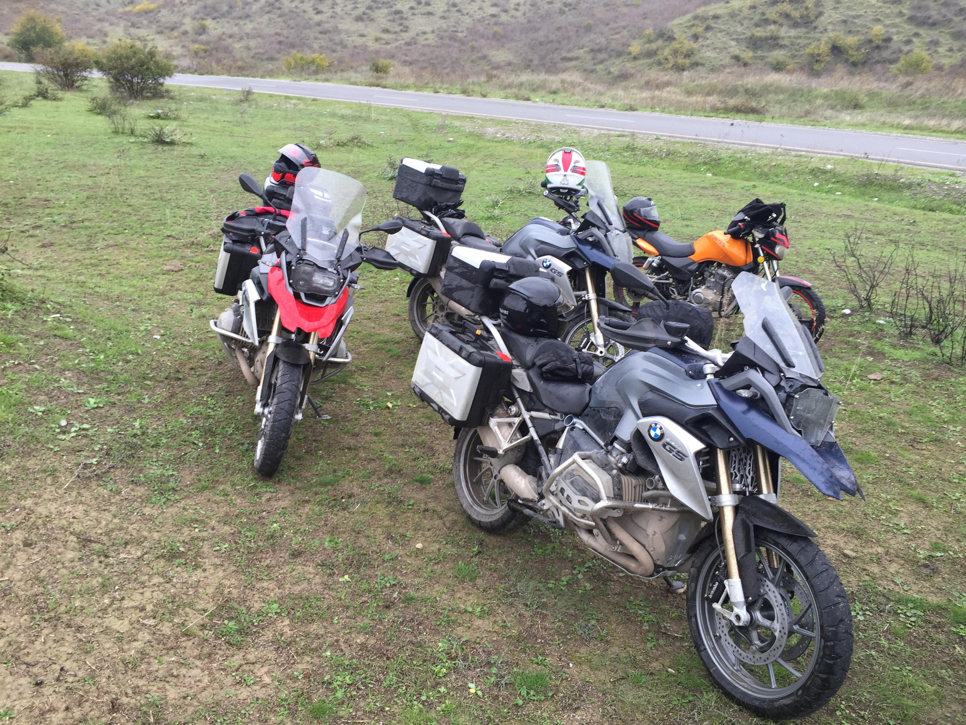

Камиль, а ты консервируешь Гусенка?
Нет, Женя... По двум причинам. Во-первых, он стоит в теплом гараже. Во-вторых, сезон как таковой у нас не закрывается. Может и в ноябре повезти с погодой, и в декабре, и в январе.... Вот, в эти выходные поехали с друзьями на праздник граната в Геокчайский район (родина граната). Шли под проливным дождем, попали в туман на перевале, но какой же это был кайф, даже лучше чем летом:))) Вернулись грязные, мокрые, но счастливые:))))
