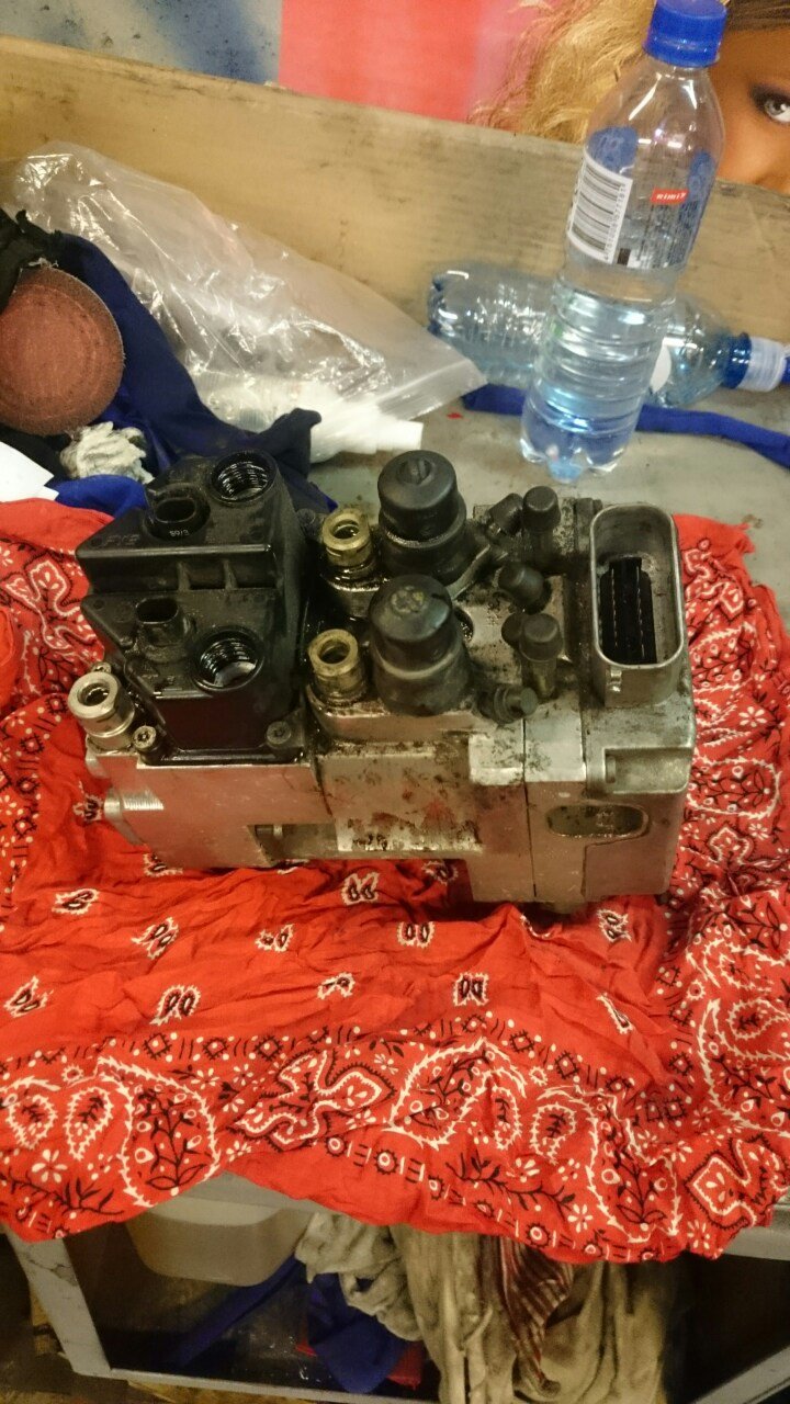

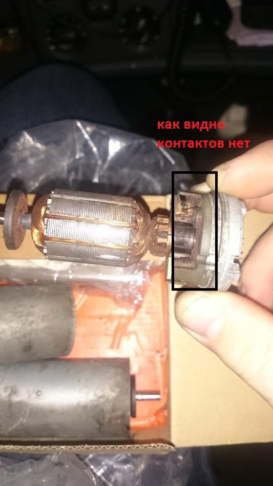

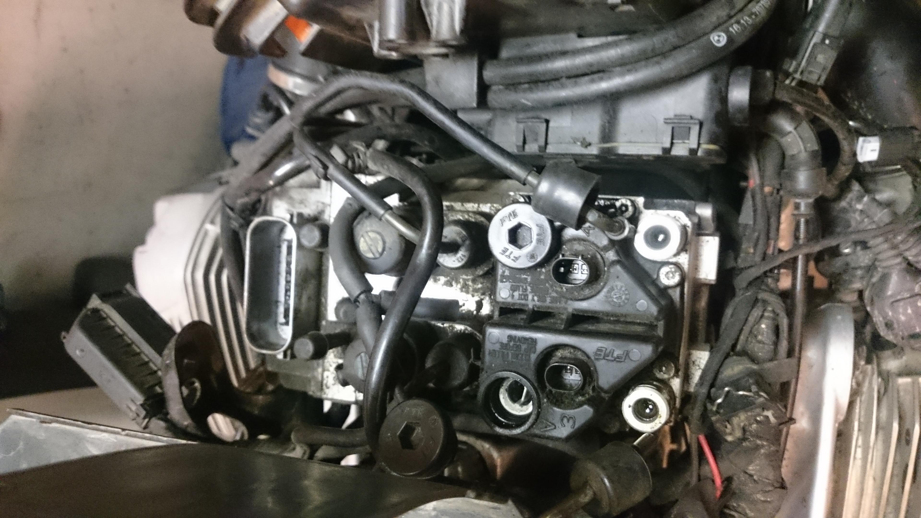

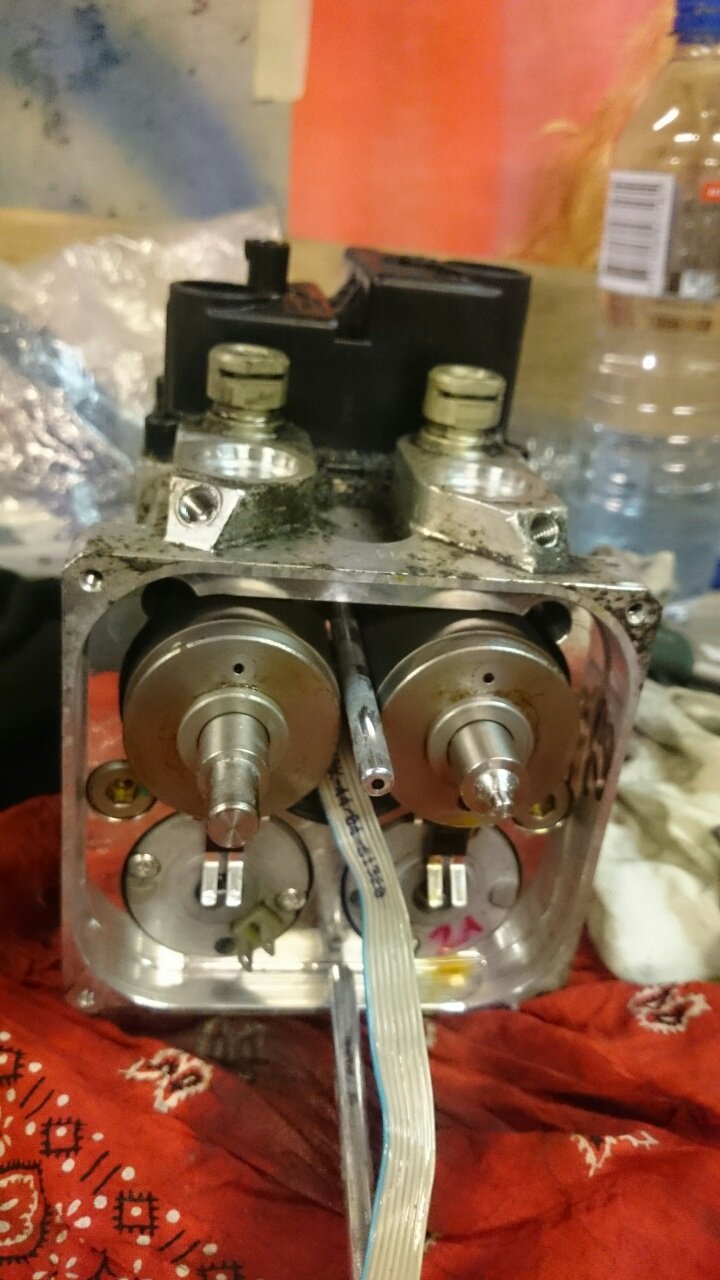

Значит долго искал инфу так и не нашёл. Решил заняться .И я разобрал свои, причина была сначала серво привод накрылся и абс перестал работать ,2 это так же работал как усилитель . и он тоже кончился . Пришли холода вот и я раздербанил свои.
Share2015-10-15-6a9b0b11cde1123f3f4043fe4a87bd271a9a68386a4c203173aea6d91ca71c29-Picture.jpg
Share2015-10-15-fb20a3ee1fa4dcdbd68037261a5c1ad318e05d855d3fd59fd06fad7029255930-Picture.jpg
Share2015-10-15-887772207baf85ddf914135cca9a5e2ab3b02867e41d84f87f72449e26dbe624-Picture.jpg

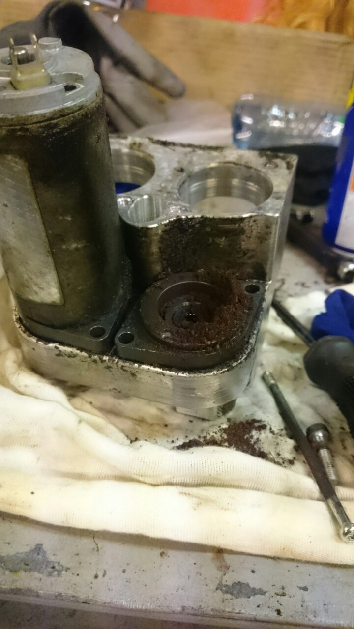

причина окозалась в моторах там было мнооого грязи видно она и испортила все потроха моторов а точнее ротора с контактами по которым бегают щетки
еще и моторы окозались спцеыические вот занимаюсь поиском деталеи .так как офицалы этих моторов по 1 штуки не продают
так что продоолжения следует

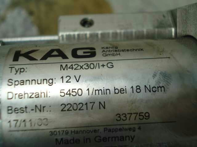

вот маркировка их
если видели где такие моторы есть то подскажите или хотяб запчасти .там на роторе 10 контактов там где щетки

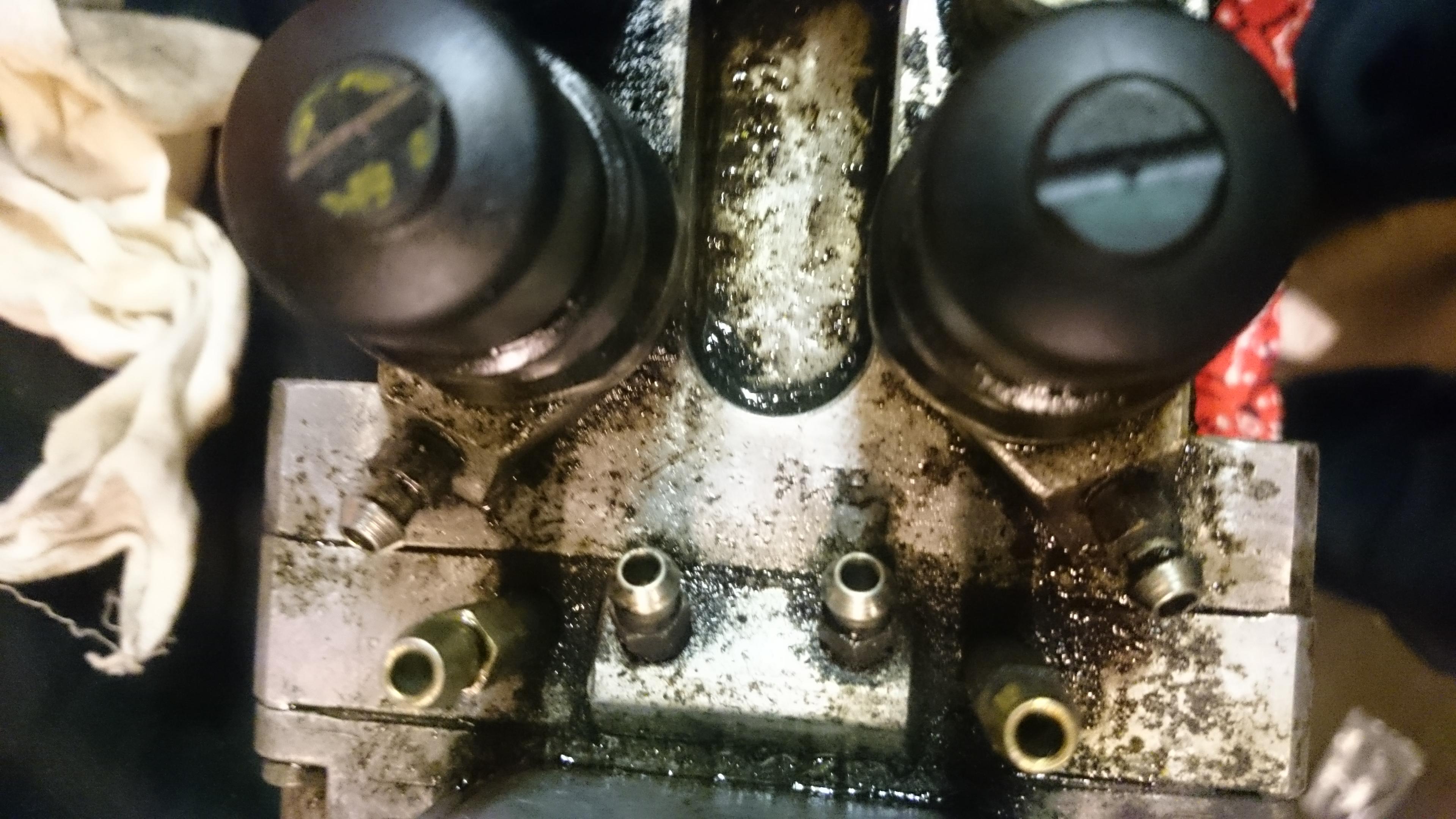

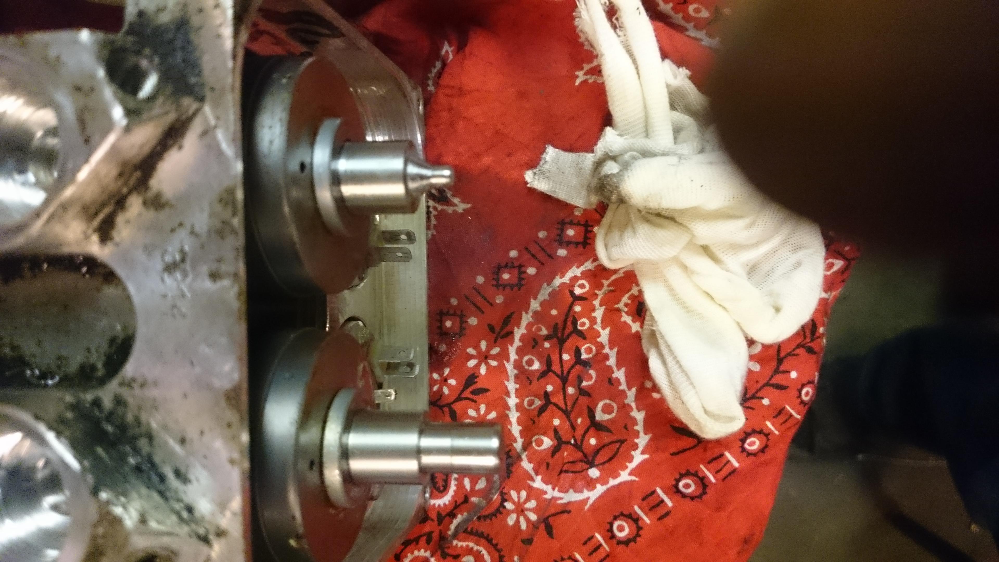

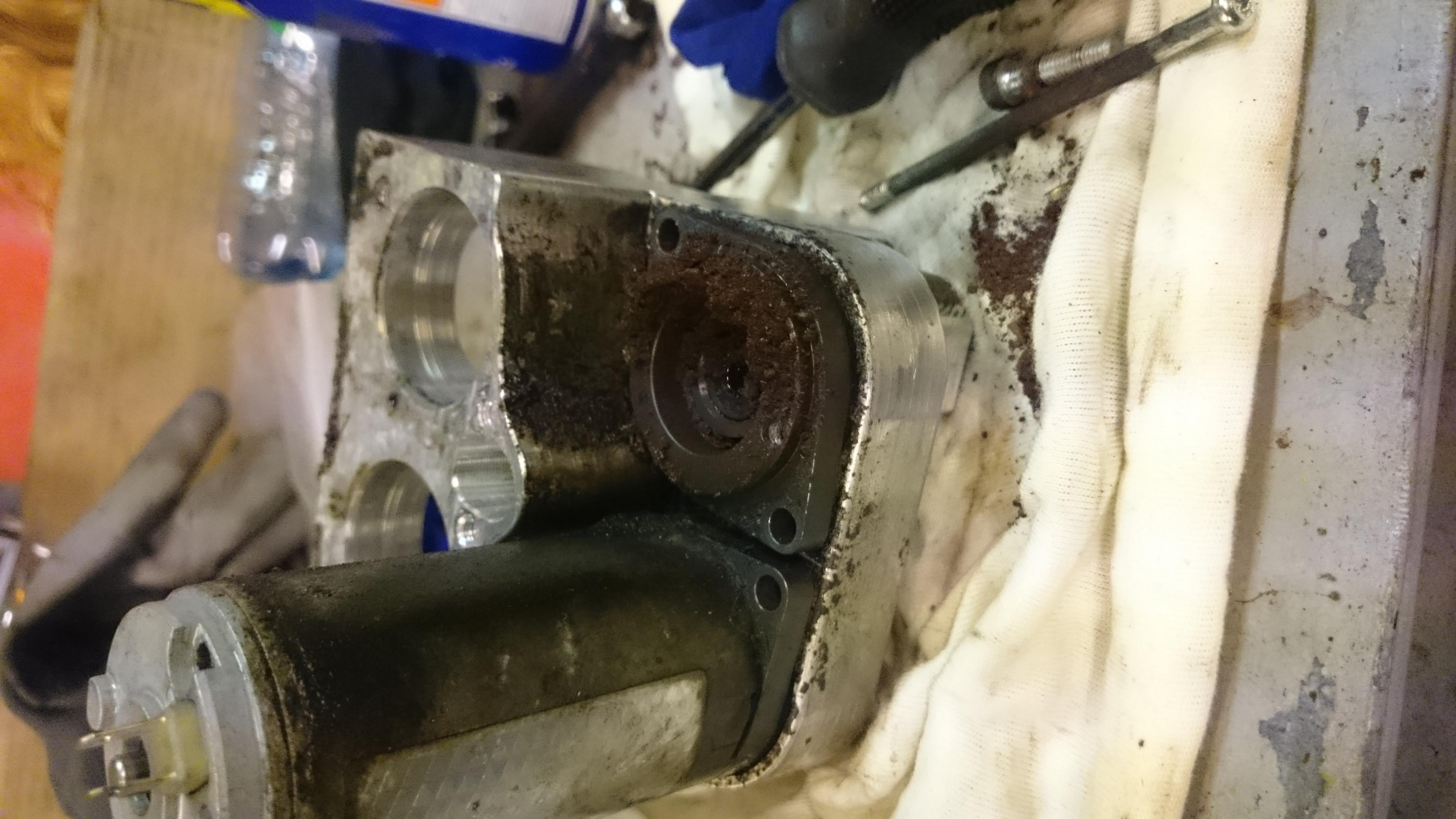

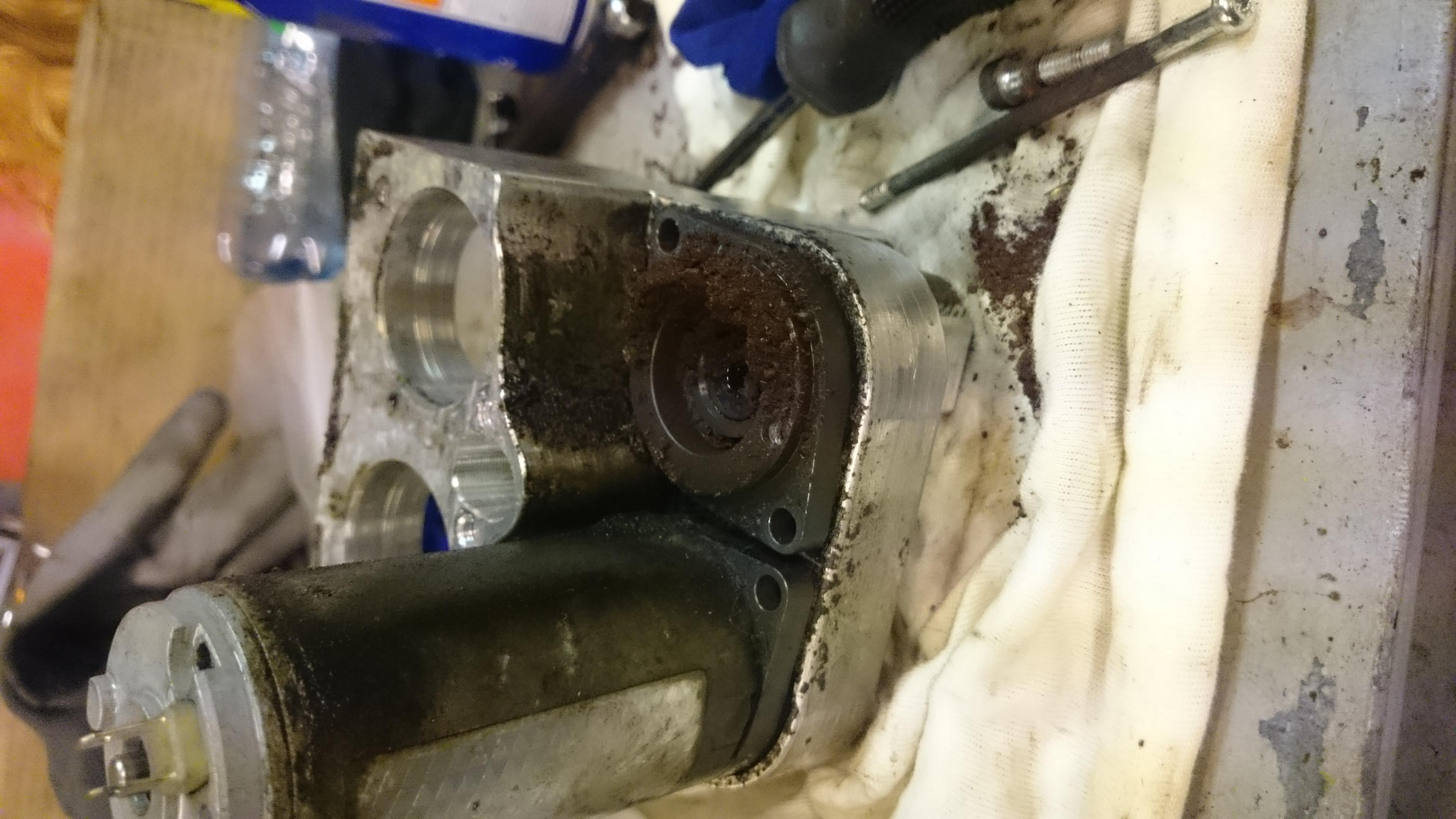

а вот это самое интересное .внутри все выгладит довольно герметично .видно от самои тормозухи .это что касается внутри там не особо много было . а вот внутри моторов наверно выработка там в писок превратилась и стала работать как оброзив

а электромотор омывается/охлаждается тормозной жидкостью? Которая в том числе и внутри?
А вот ссылка на этот мотор http://www.kag-hannover.com/produkte/motoren/dc-motoren/gleichstrommotor-m42/
Можно подобрать похожий по параметрам, или спросить у немцев где купить.

да изучил я завод все их моторы изучил .они на заказ видно делали партию . да и праис похожего но слабее не выгадано

та же фигня,только проблема была с задним контуром тормозов,причина-моторчик не работал и весь в гавне как фото.один к одному.На фото плохо видно, коллектор под щётки целый?Запаха горелого не слышно?Если этого нет ,то просто мелкой наждачкой зачисти до блеска токосьемник.А если нет,идти в мастерскую по перемотке эл.двигателей,должно помочь.

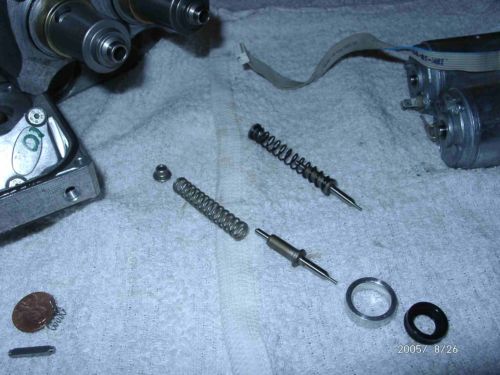

Только в процессе появилась еще одна((( Во время разборки выпали два металлических поршенька длиной в сантиметр и толщиной в две спички. Не знаю откуда, вчера всю голову сломал, может кто подскажет? Вот я нашел у буржуев в самом низу возле монетки
KOKS
148
Украина, Харьков
Я помню такой поршенёк, но на пальцах не объясню от куда он. Общий смысл: "он в поперечине канала стоит когда одну хрень из другой вытаскиваешь"
