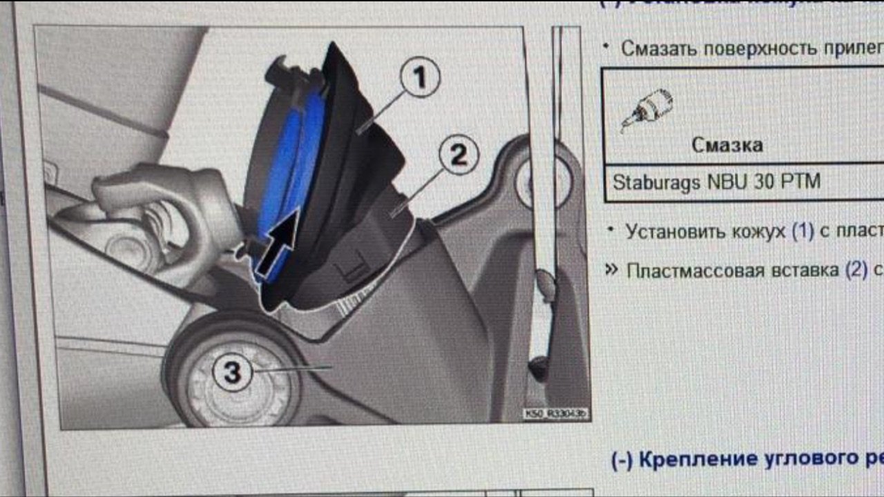

Коллеги подскажите аналоги смазок, кто что вместо заморских применяет?
john-77-74
91
Челябинск (Коркино)
Для чего здесь STABURAGS NBU 30 PTM

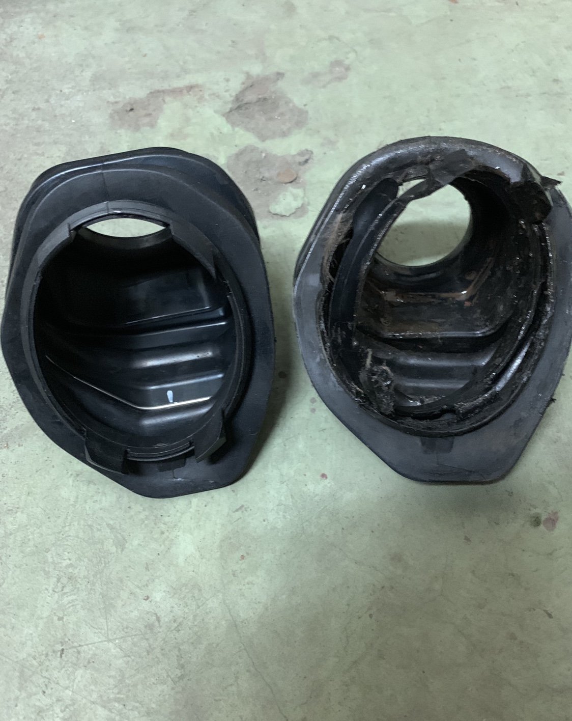

  1. Vespa
Если родной смазкой пользоваться я бы его от души помазал там
Самый обычный, главное равномерно и не много мазать и с двух сторон гофры со стороны кардана и посадочное место в редуктор и во время одевания постараться не сильно там усердствовать
mika
10,003
  1. Vespa
В новой гофре кстати внутри по периметру стальное кольцо появилось
