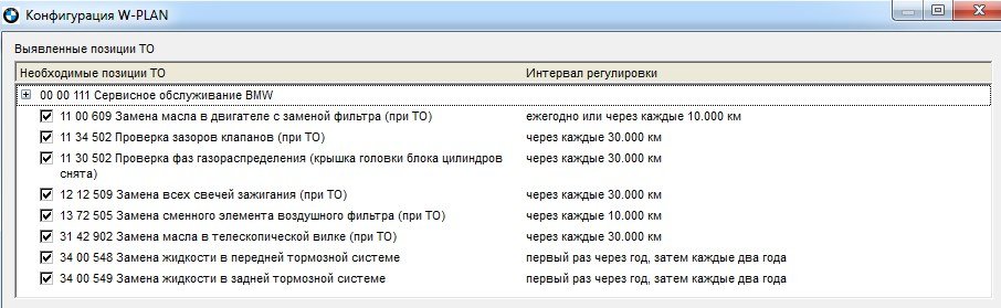

В городском режиме план ТО такой:
    59.7 KB · Просмотры: 905
