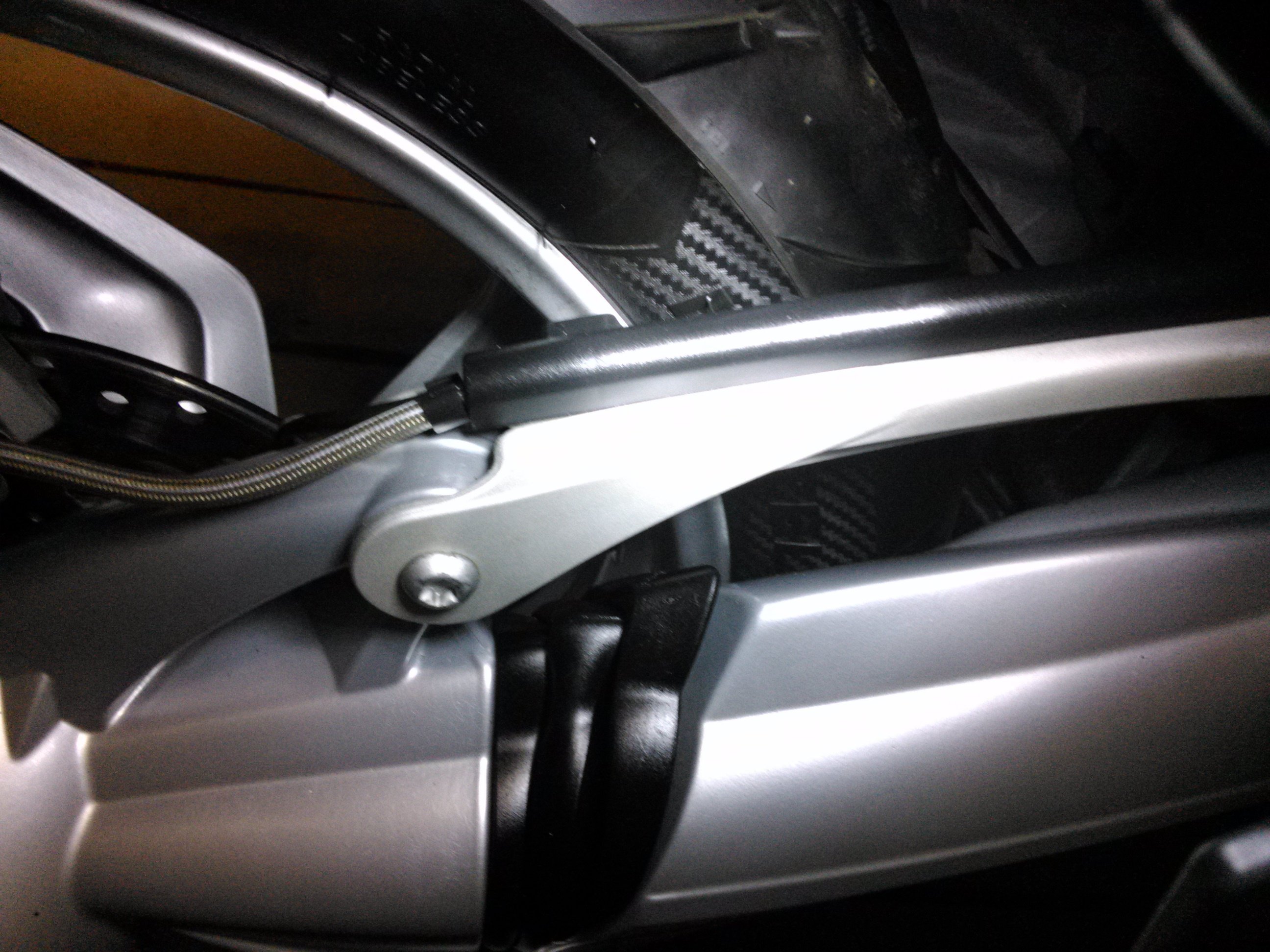

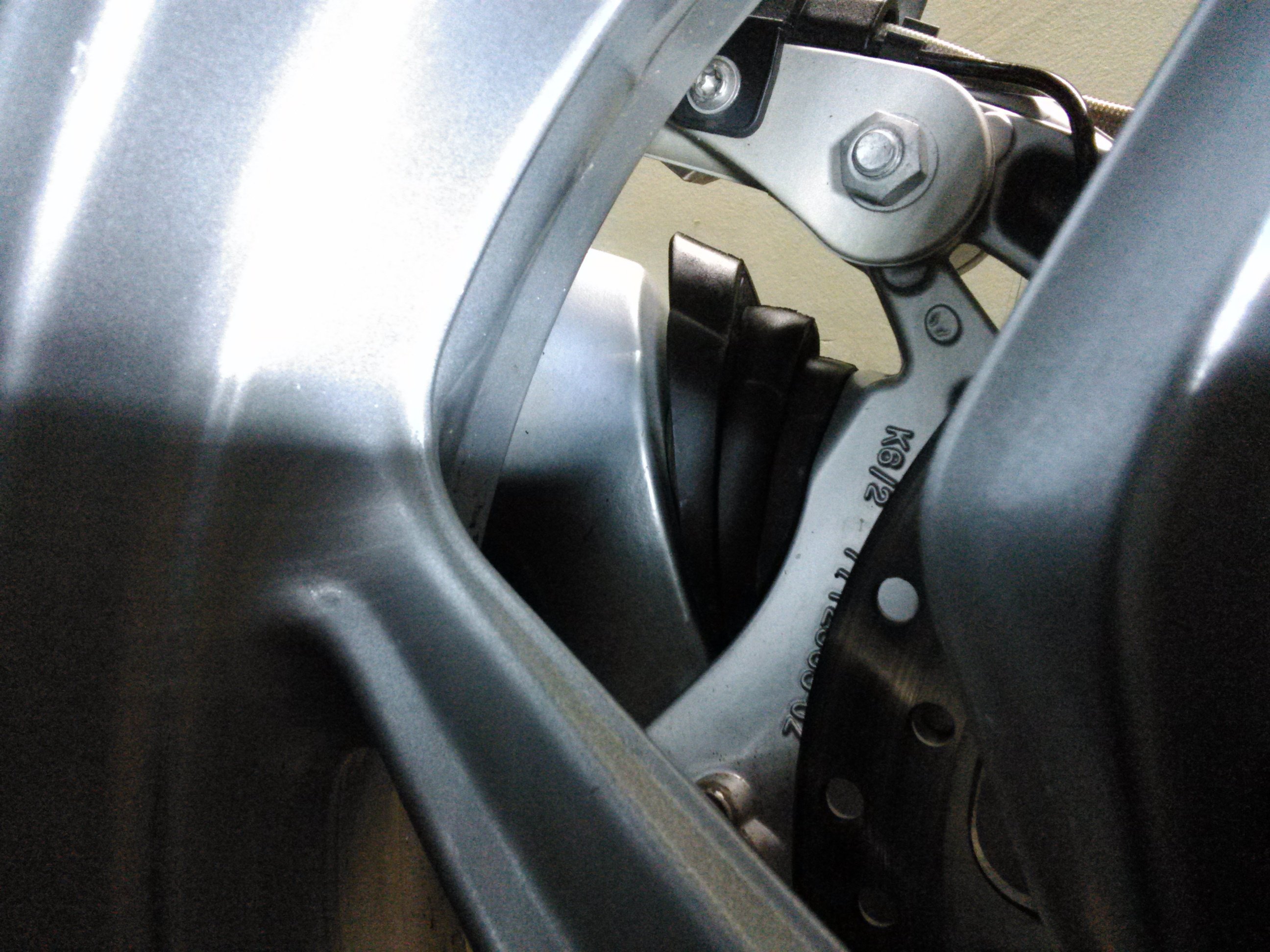

Езжу на гусе (r1200gs 2008) всего месяц, заметил что после езды по кочкам правая часть резинки -гофра у редуктра (т.е. ближе к двигателю) выскакивает из паза и находится как бы в задраном к верху положении, образуя небольшую щель. Легко встает на место, при осмотре ни трещин ни порезов нет. Какова причина? Чем чревато появление щели имено в этом месте? Как можно устранить? Сервисов у нас нет, обычно технику обслуживаю сам. Спасибо за помощь!

Чревато уменьшением ресурса кардана и его шлицевой част, умрут подшипники маятника.
Поменяй резинку на новую, и понаблюдай будет ли новая выскакивать.
Можешь ещё здесь почитать про резинки и последствия.
https://bmwclubmoto.ru/showpost.php?p=284112

У меня эта резинка слетела, я не заметил, на сервисе при разборе вылилось из кожуха редуктора около литра ржавой воды, осмотр кардана показал, что требуется замена, причина в пластиковой вставке, но перед этим проверяли раму на геометрию, сказали может влиять на выскакивание.
