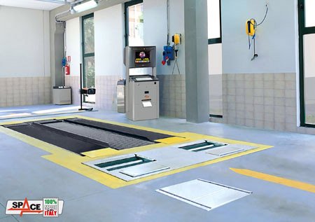

Вот он, тормозной стенд... Век живи, век учись...
А с диностендами у нас плохо. На всю страну кажись два стенда то и есть. Эстония не Москва, в стране всего то миллион жителей... против 12 млн. в Москве...
Я знаю, что такое "тормозной стенд", я говорил о том, как его применять к мотоциклам!? - я не слышал, чтобы мотоциклы на нём "оттормаживали", его же не удержишь!!!
bud
Я знаю что ты знаешь что такое тормозной стенд. Мне на нем не оттормаживаться бы надо было. Просто хотел создать нагрузку на заднее колесо роликами тормозного стенда. А моты у нас осматривают в стиле: 'Ухты какой красивый мотоцикл, ухты даже музыка есть, сколько на сотню жрет? Наверное очень удобно ездить итд итп.... Давай 15 евро и до свидания'
