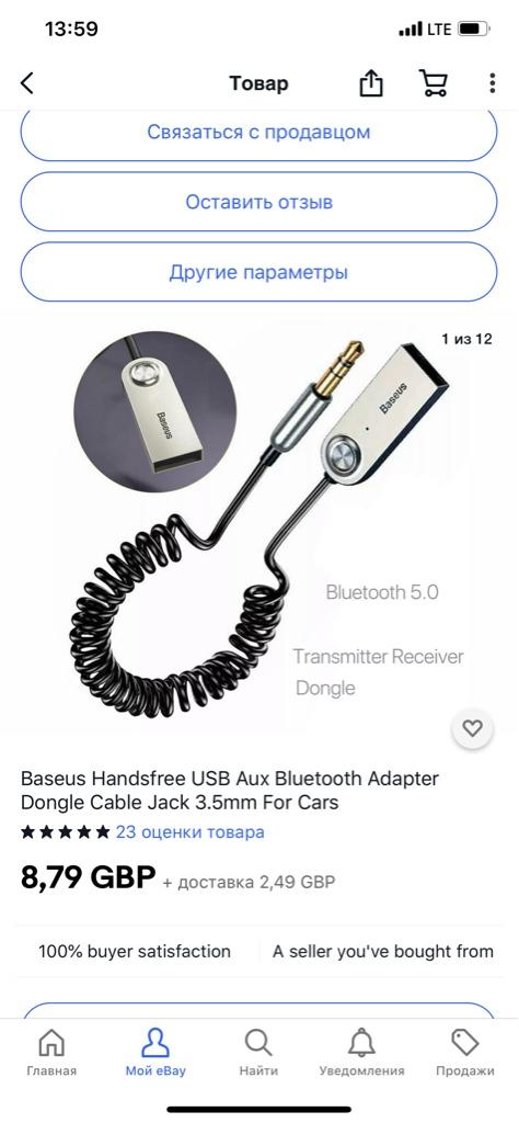

Мало ли кому пригодиться, но на четвёртый год эксплуатации РиТа перестала читать флэшку с музыкой (заряд на USB идёт, а флэшку не видит). На фото решение проблемы и с телефона теперь музыку берёт отлично!
SLavamax
1,037
МО Малаховка
  2. KAWASAKI
  3. YAMAHA
То же самое началось через года 3 . Флешка поработает 3-4 песни , а потом зуммер в колонки . Вставишь заново работает ....... хрень какая то . Дилеры об этом косяке уже знают , но ни чего не делают .

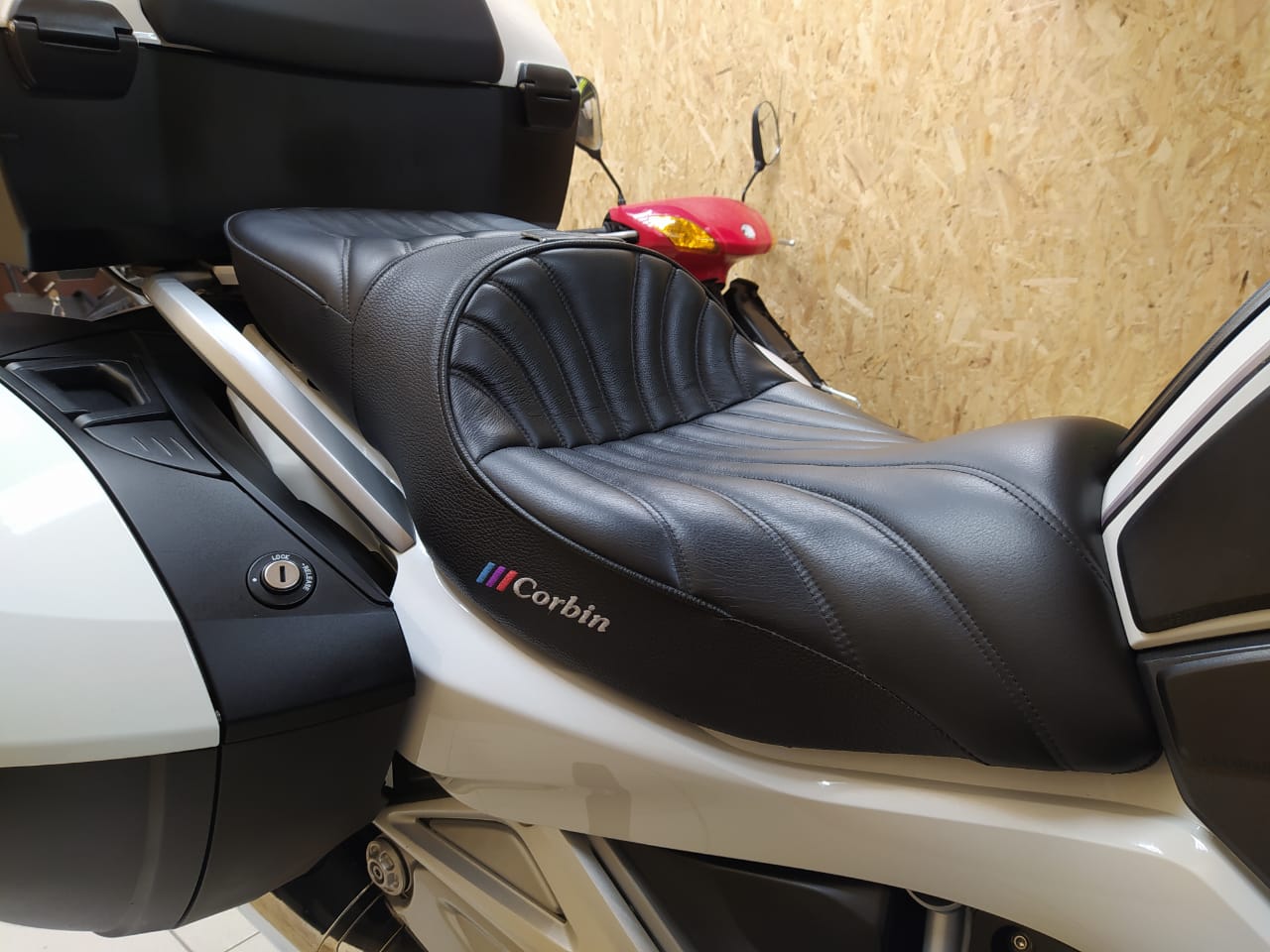

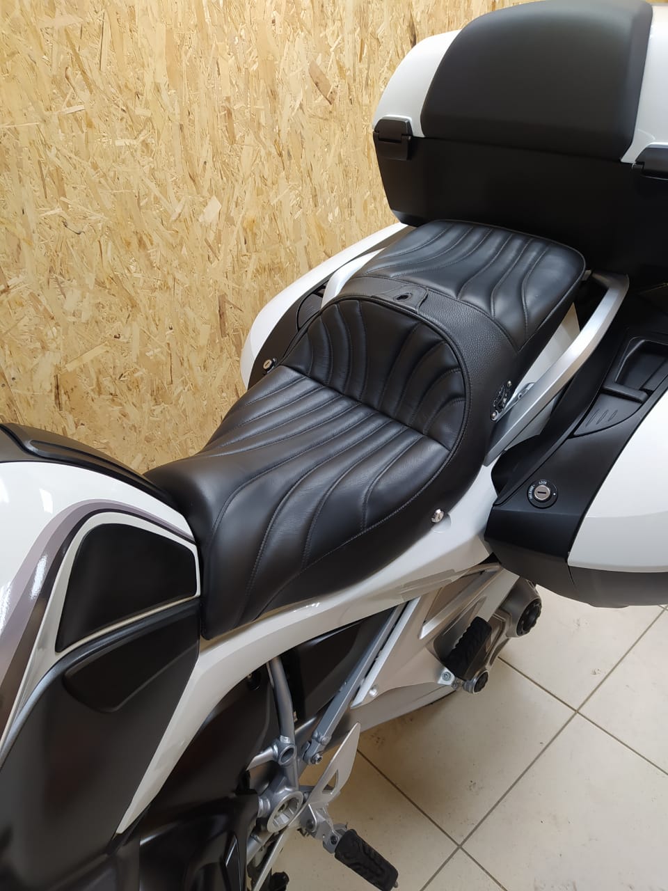

Проблема посадки решена.
Прикупил на ебэй сидуху от Корбин.
Жопа поет дифирамбы.....по крайней мере в статике :smile:
WhatsApp Image 2020-11-23 at 20.10.02.jpeg WhatsApp Image 2020-11-23 at 20.09.54.jpeg
Посадка стала похожа как было на воздушке, зад на месте, впереди горб который не дает сползать вперед.
