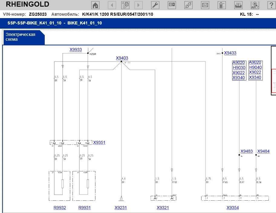

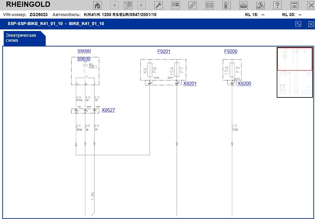

Выковырял из рейголда схему питания/включения подогрева ручек.
Она простая как на нашем урале кнопка сигнала:)
Предохранитель проверяли? Кнопку, провода проверяли, ну и так далее...

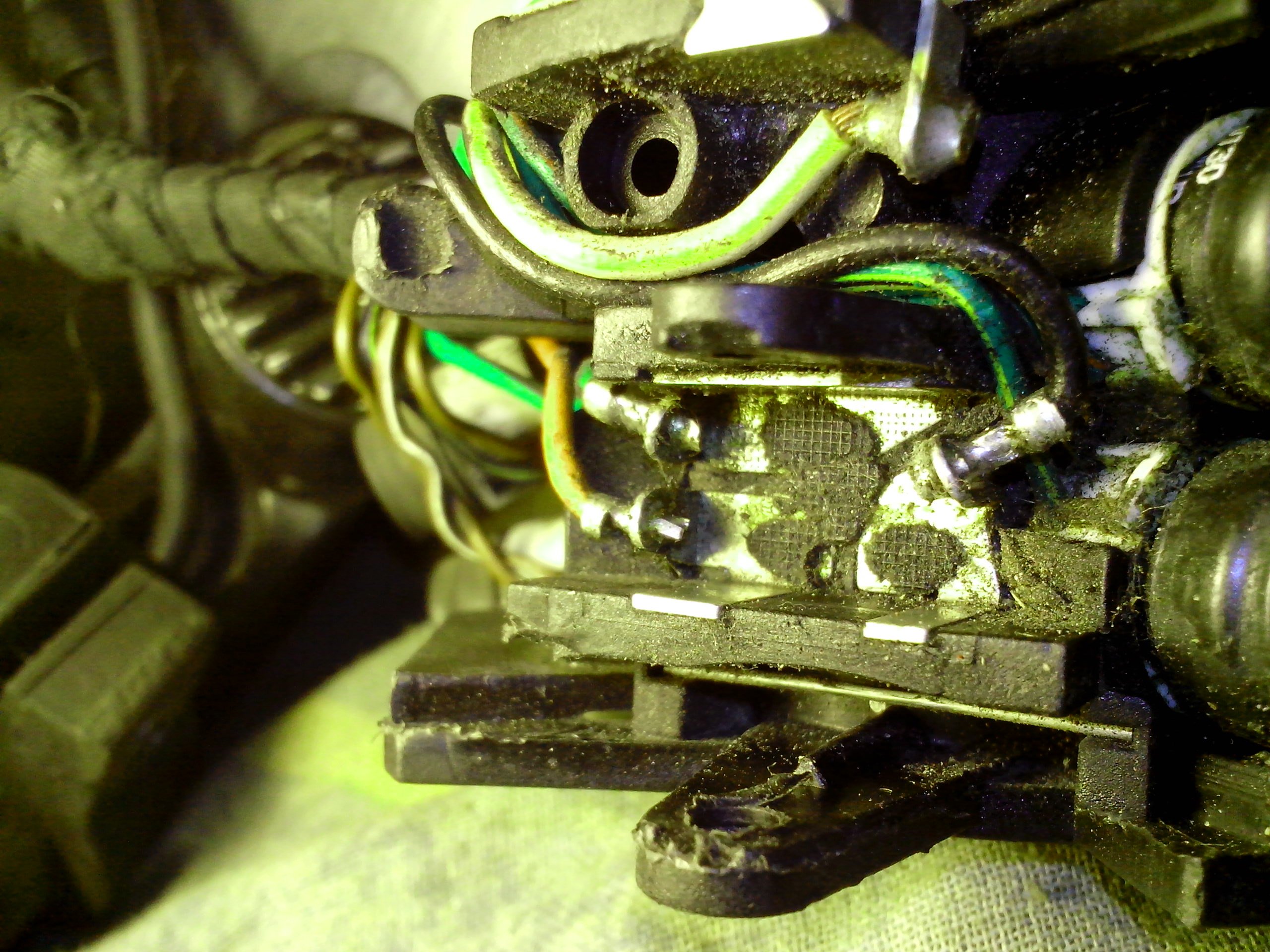

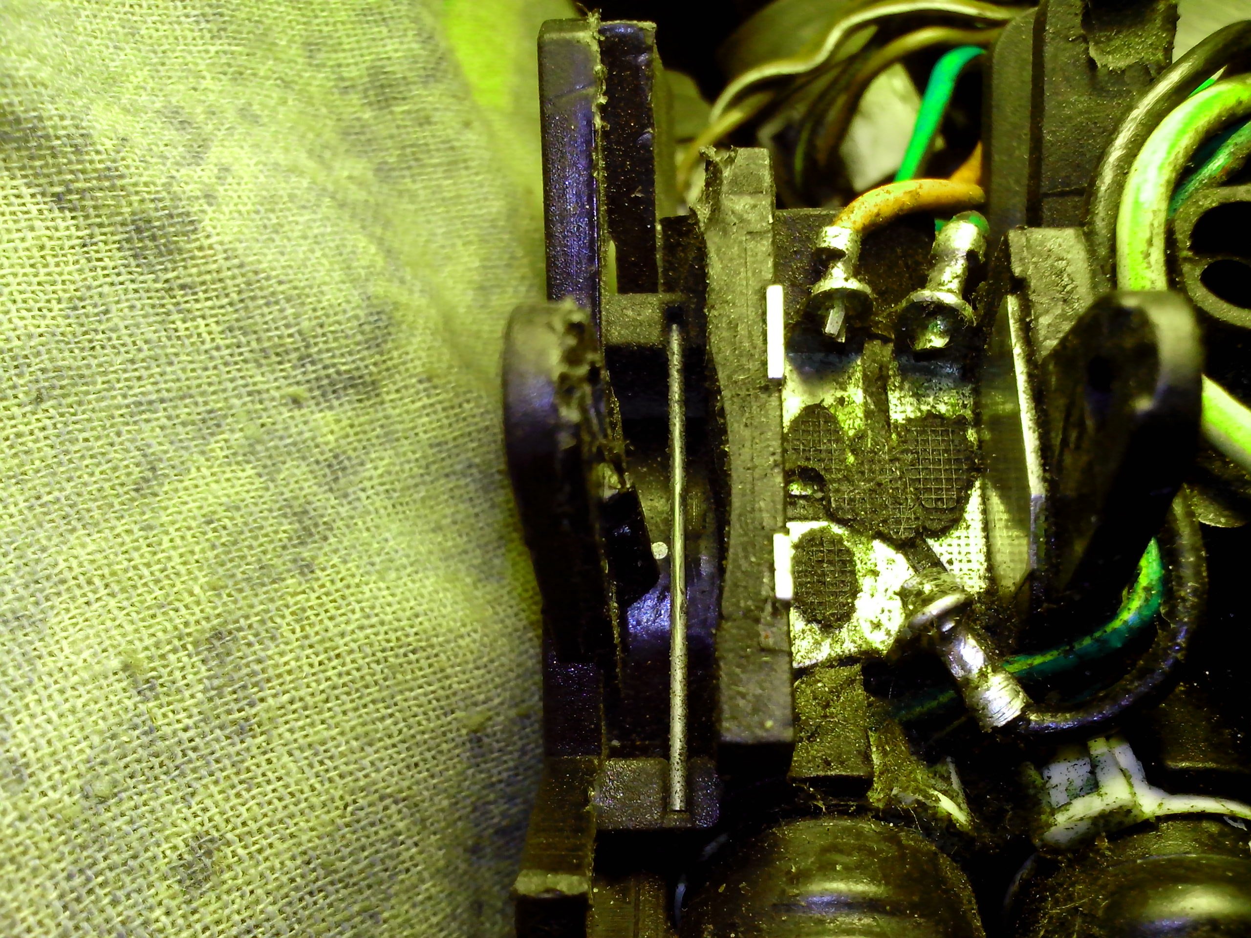

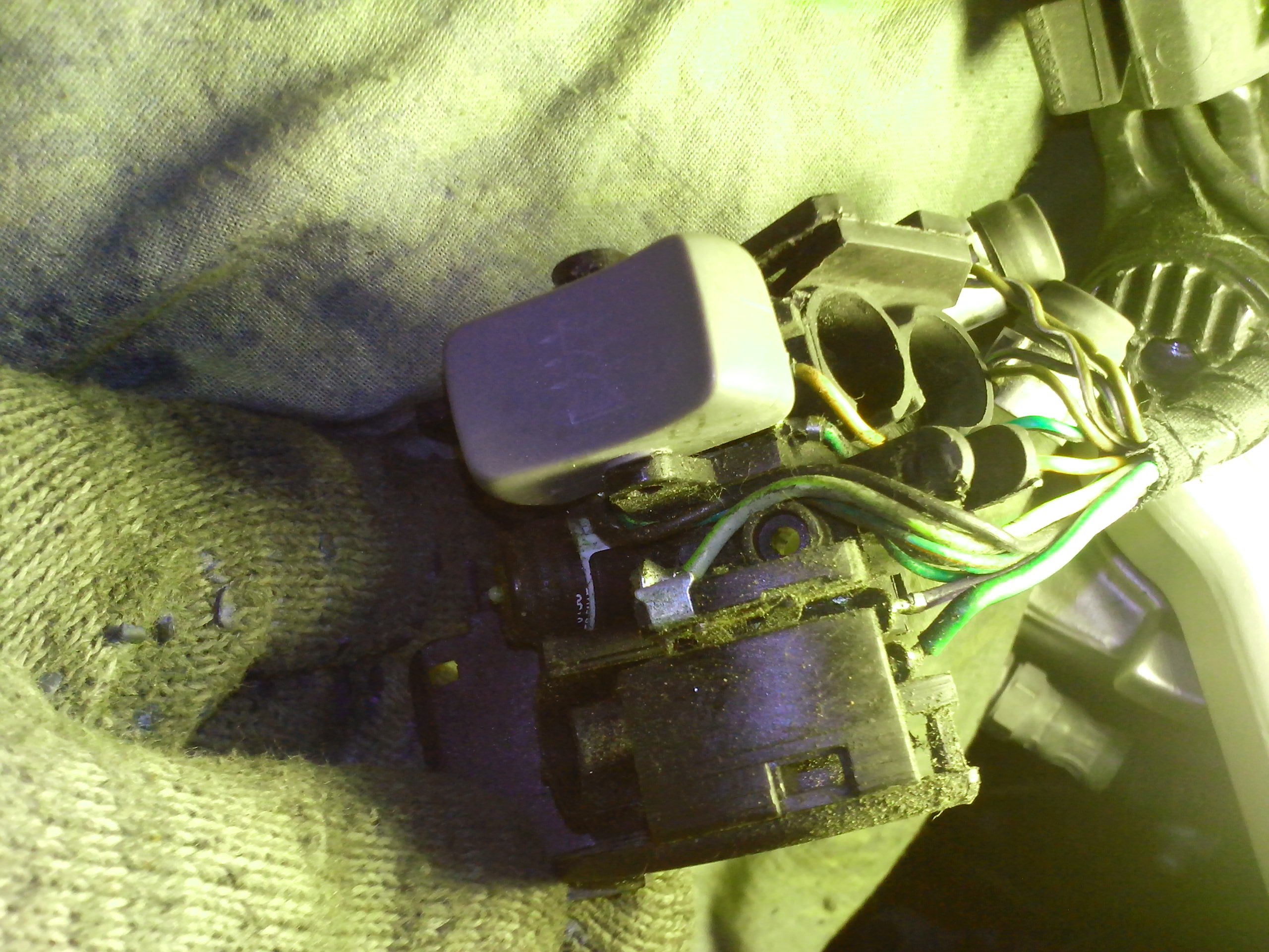

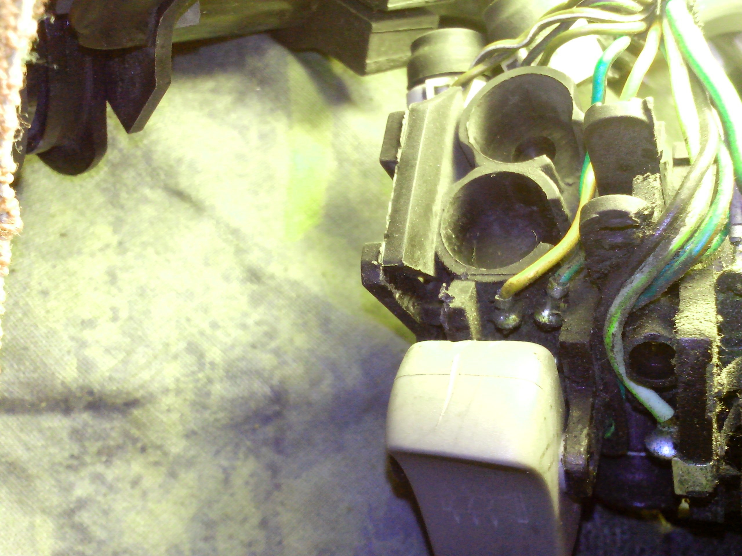

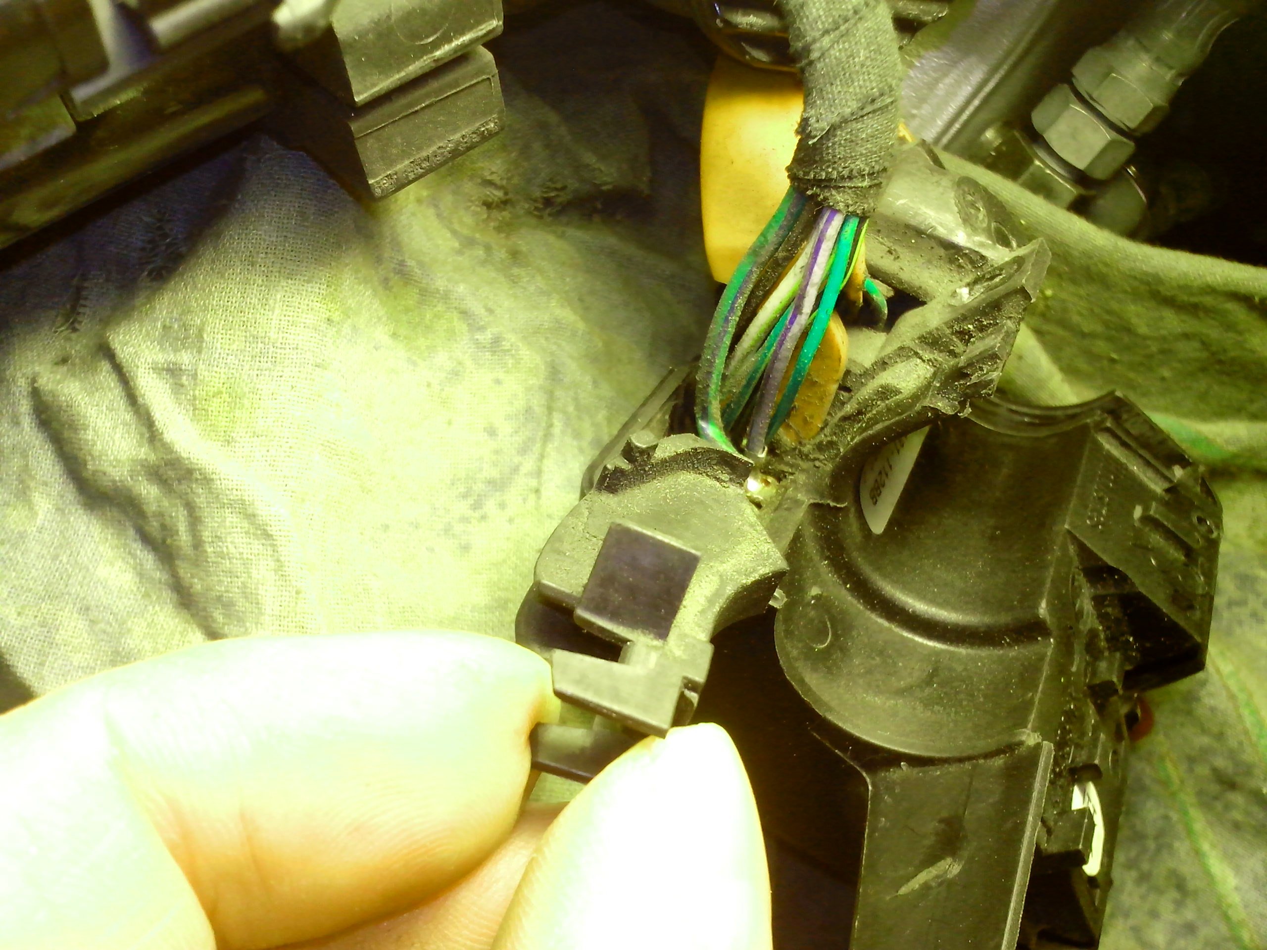

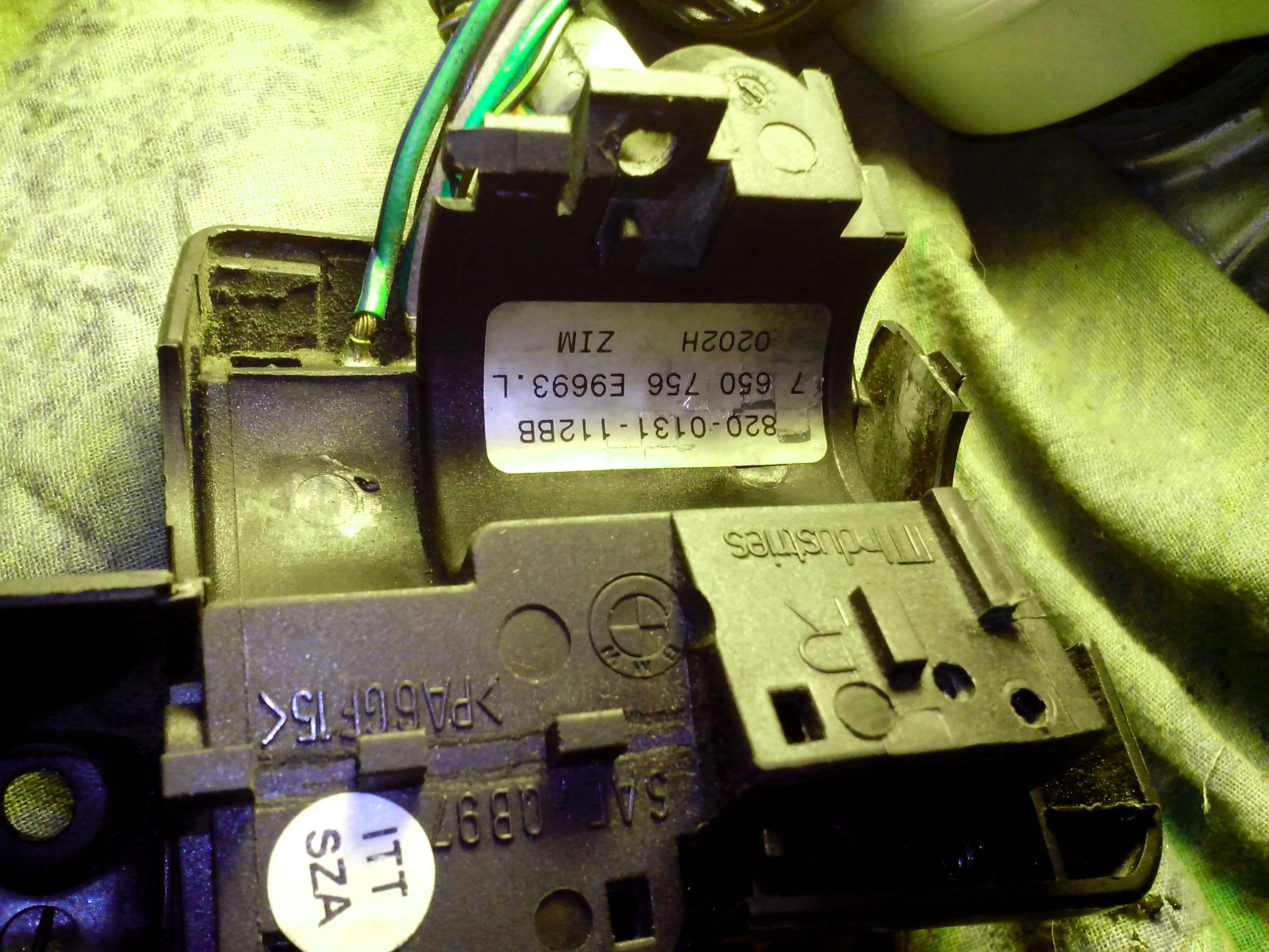

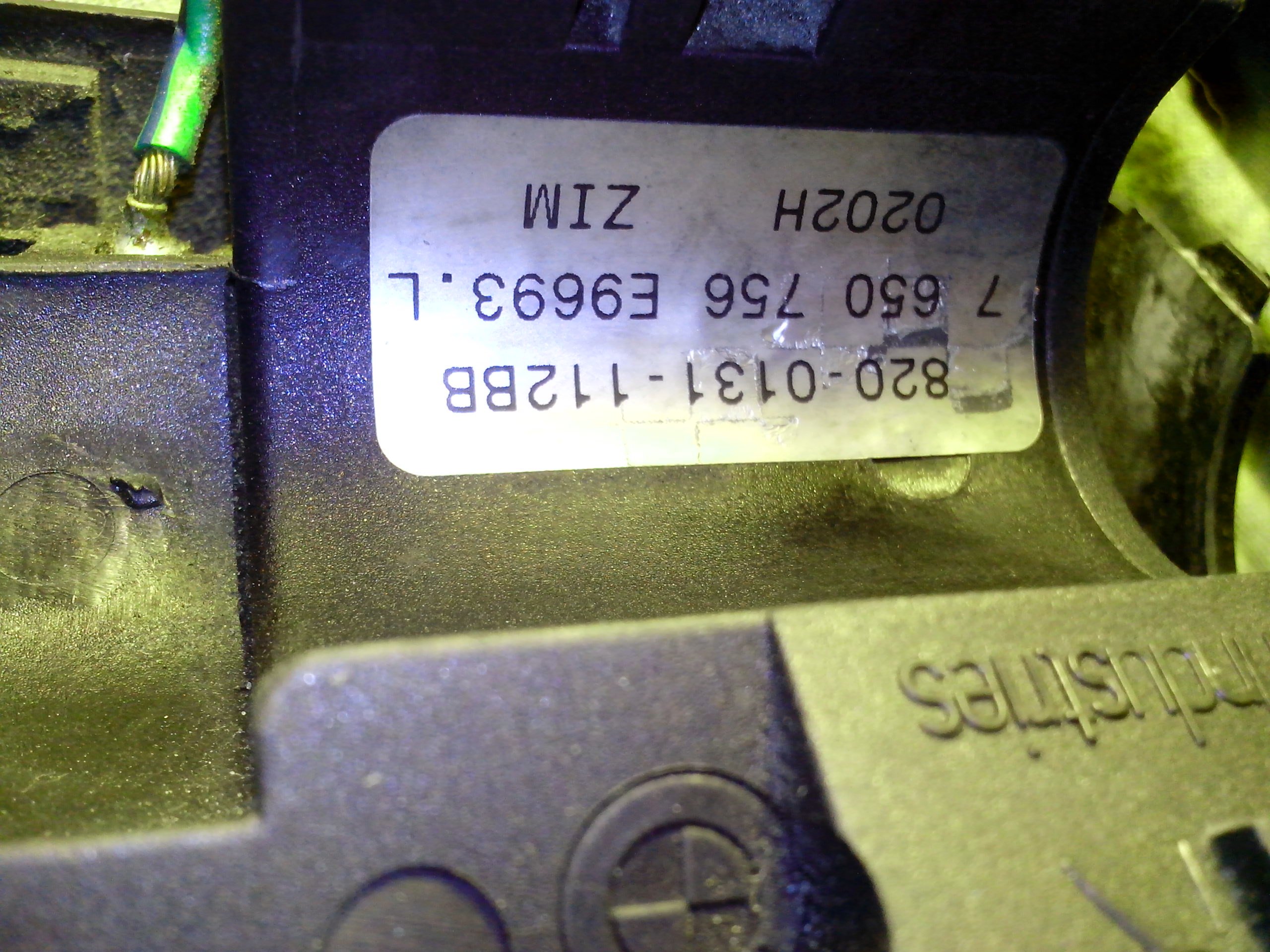

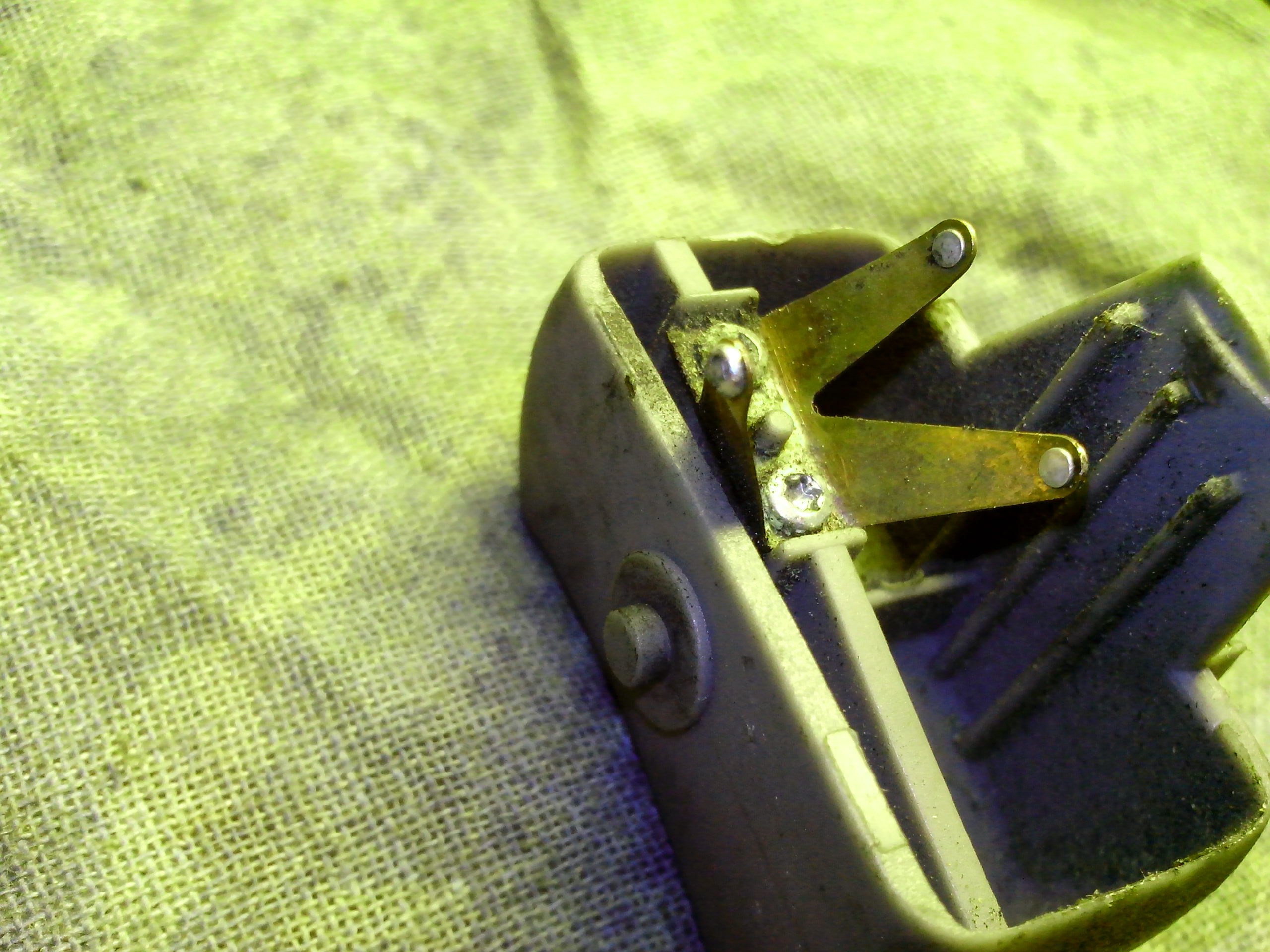

разобрал таки правый пульт
IMG_20150914_205132.jpg IMG_20150914_205202.jpg IMG_20150914_205434.jpg IMG_20150914_210853.jpg IMG_20150914_210859.jpg IMG_20150914_211217.jpg IMG_20150914_211230.jpg IMG_20150914_211246.jpg IMG_20150914_213413.jpg IMG_20150914_213422.jpg IMG_20150914_213434.jpg IMG_20150914_213452.jpg

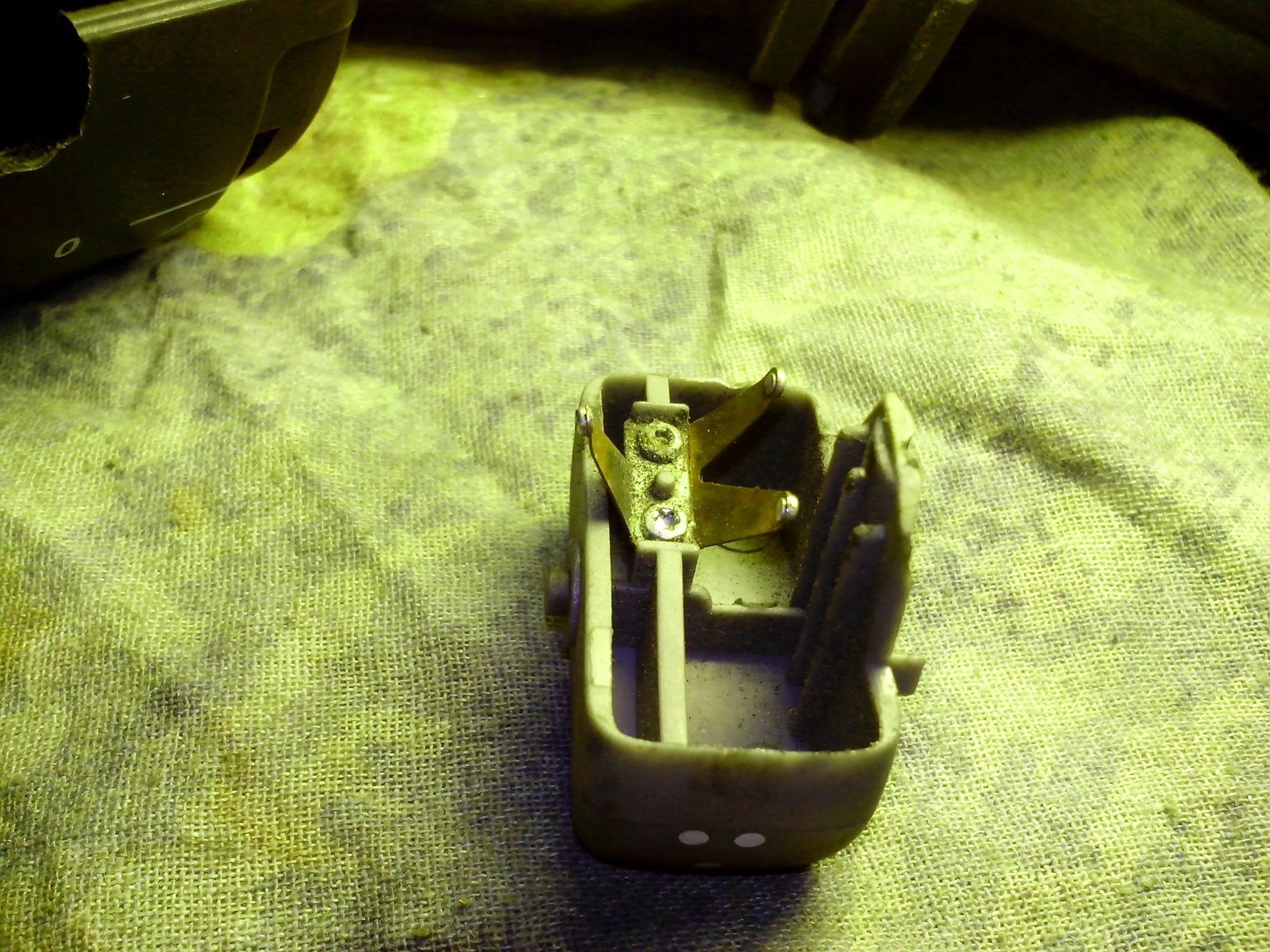

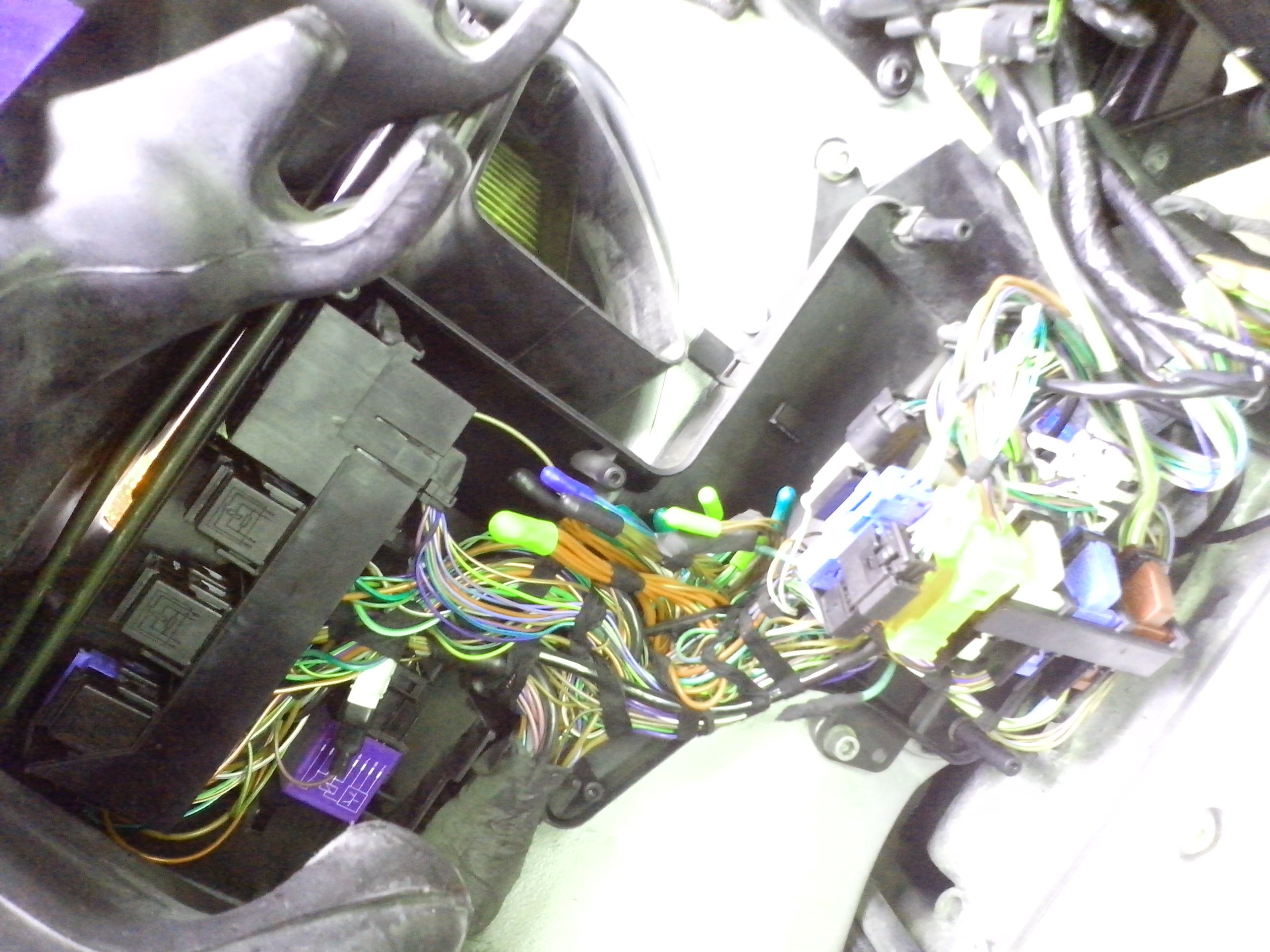

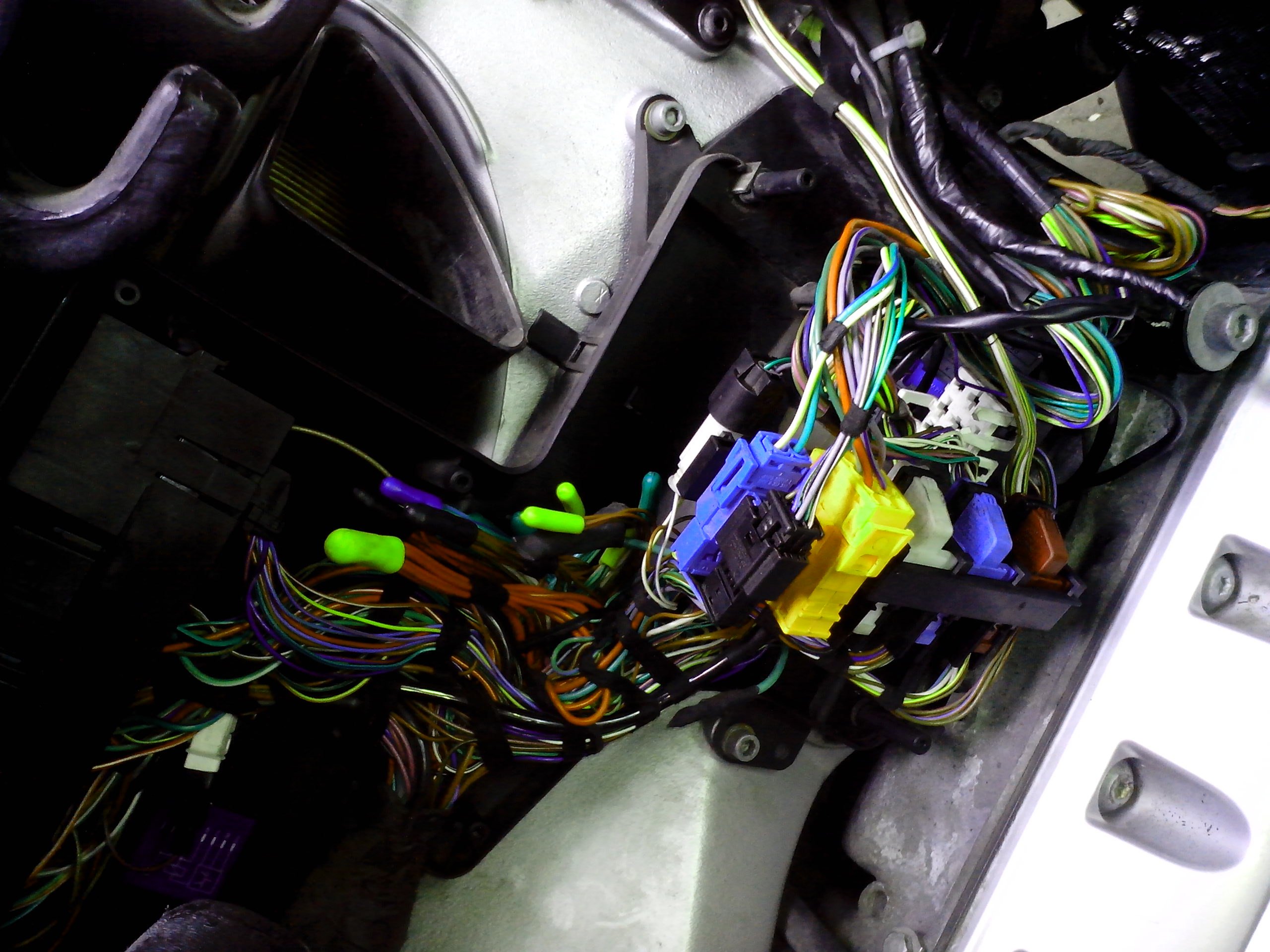

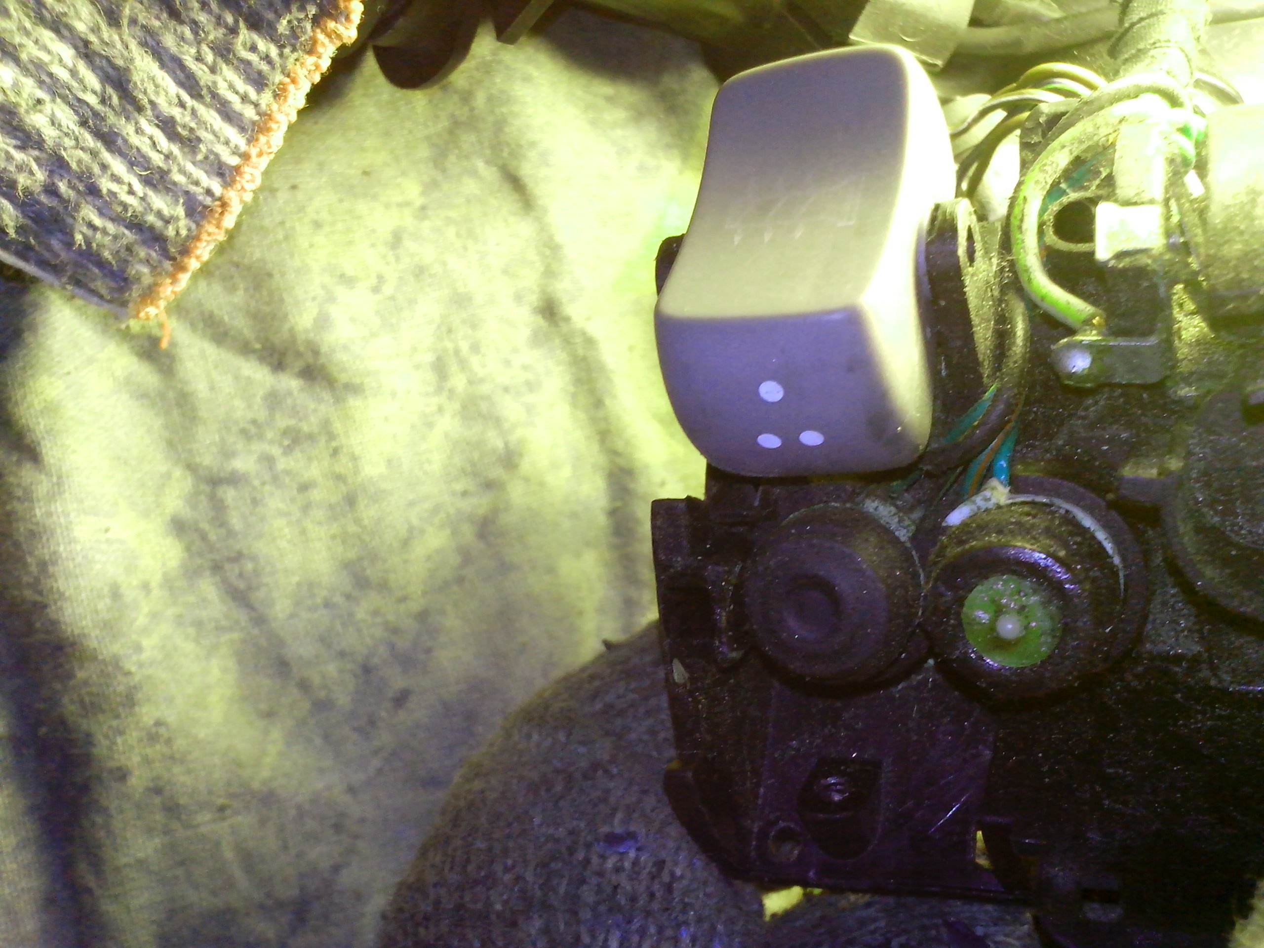

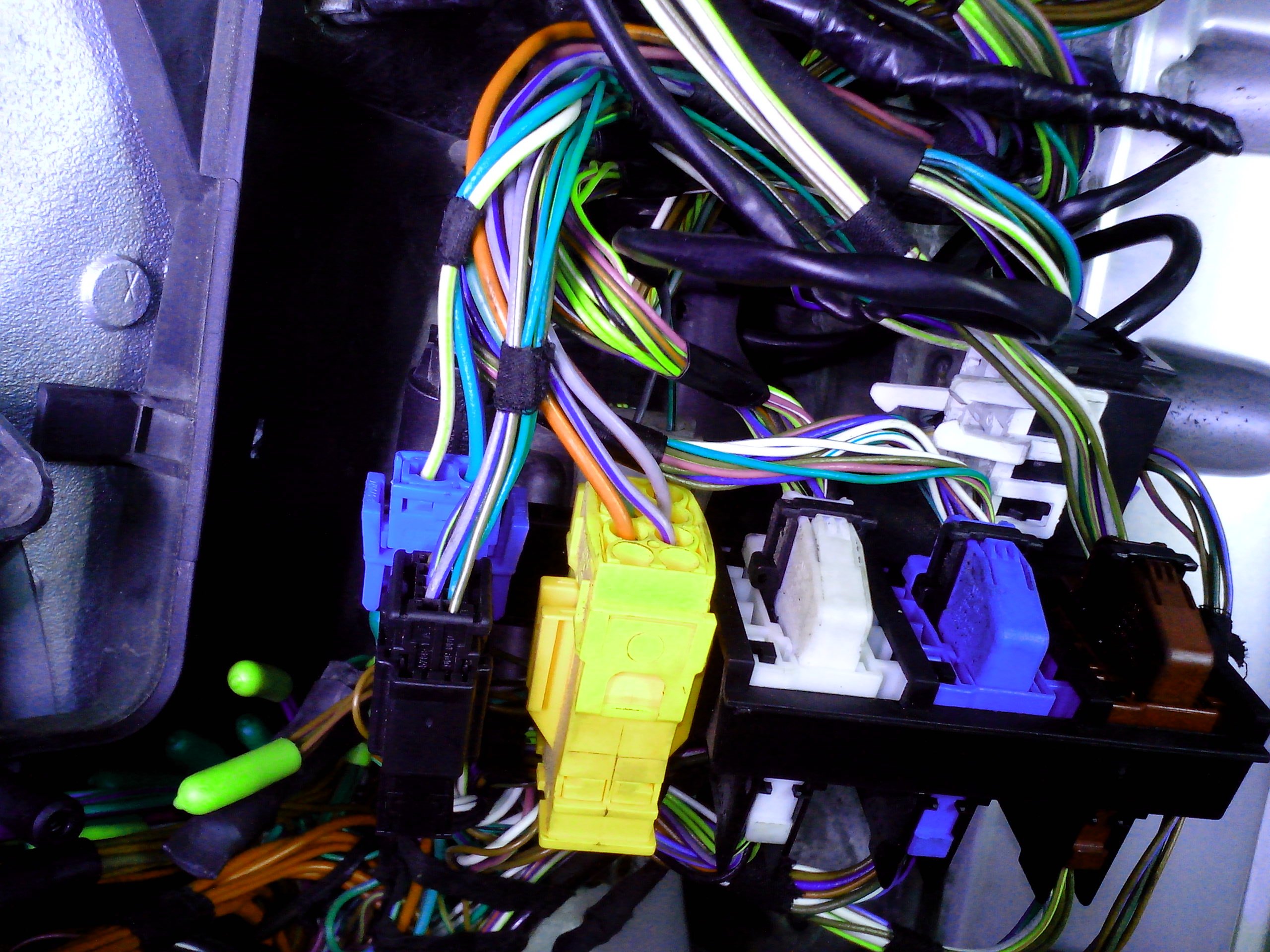

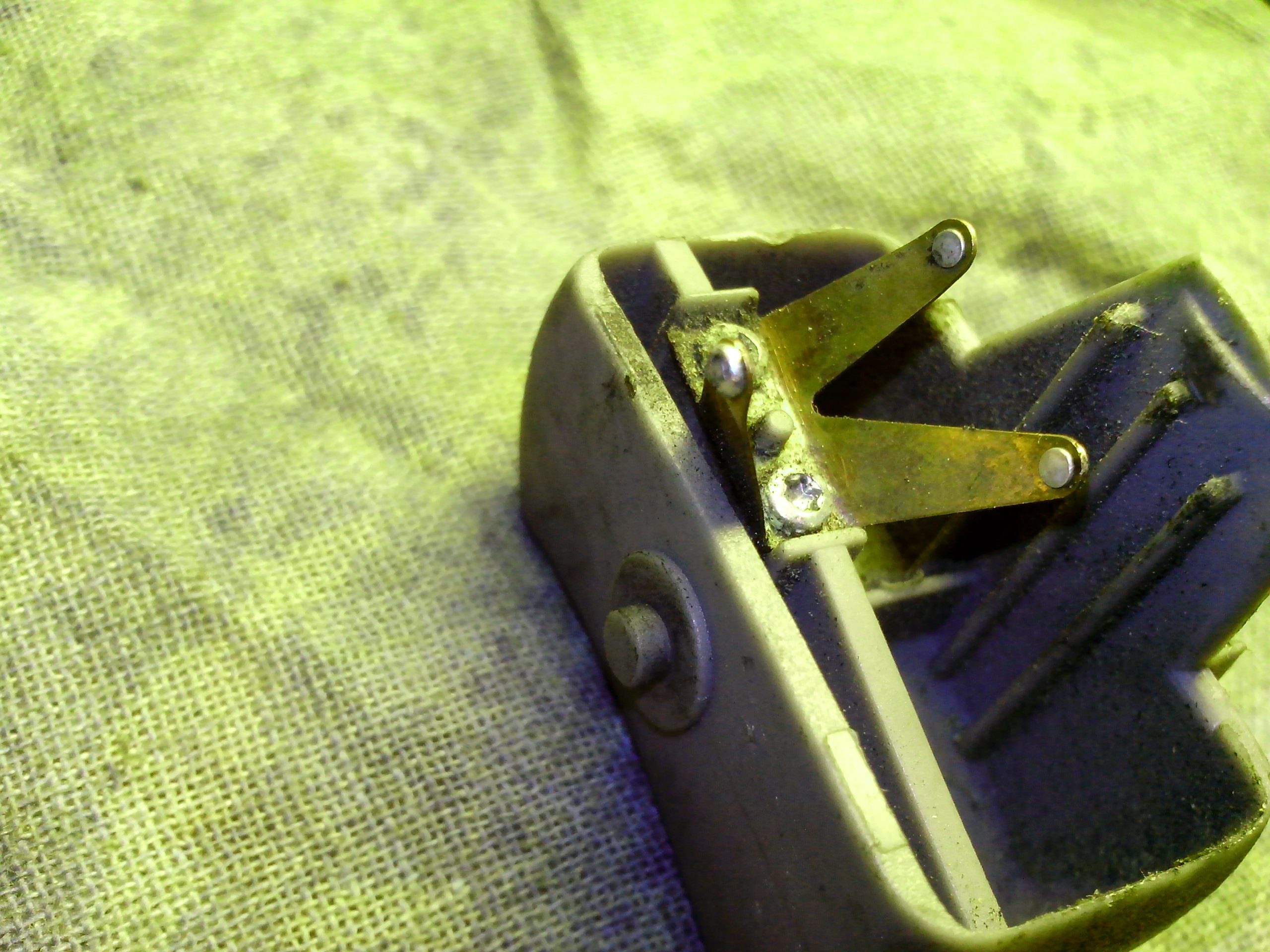

За наклейкой с номером детали скрывается винтик под "торкс". Всего таких винтов два, один из них на виду. Пульт в итоге разборный. Ломаться там нечему вообще, только если кнопкам стартера и блокировки зажигания, поворотника и отключения поворотов, . Кнопка вкл. подогрева - это каракатица из 3-х контактов (такая же система работает на включателе света). Замыкает массу (чёрный провод) с ораньжевым (похоже сидит на сопротивлении, тоесть включает первый уровень грейки) и с зелёно-чёрным (полностью свободный, видимо полнопроходный по нагрузке). За верность умозаключений не ручаюсь, фантазии. Стало быть, если в пульте ломаться нечему, то где потерялся питающий плюс, если в монтажных блоках, к примеру, все предохранители целые? Опять за бензобак лезть что-ли? Млидина.
Из бонусов - заработала подсветка приборки, раньше коротила, то да, то нет. Протёр контакты в световом выключателе от грязи.

Поковырялись с пациентом.
Пришли к выводу, что переключатель в пульте не работает.
Надо его менять или менять на надежные выключатели, управляемые штатной кнопкой.

Жаль, что ДПС омрачили общее впечатление от поездки, и мот придётся до весны припарковать, по причине регистрации. Но как победить беду, теперь ясно. В кнопке, видимо, перепутано направление контактного ползунка. Он закреплён на теле клавиши саморезами. Надо развернуть его на 180. На крайний случай, можно тупо вколхозить какой нибудь переключатель покрасивее в пластик, запитав его от штатного разъёма. Основная проводка действует исправно. Первый уровень подогрева, кстати говоря, вообще "ниочём". Саня включил перемычку на время поездки, замкнув малый контур накоротко. Не чувствовалось через кожаные перчатки.

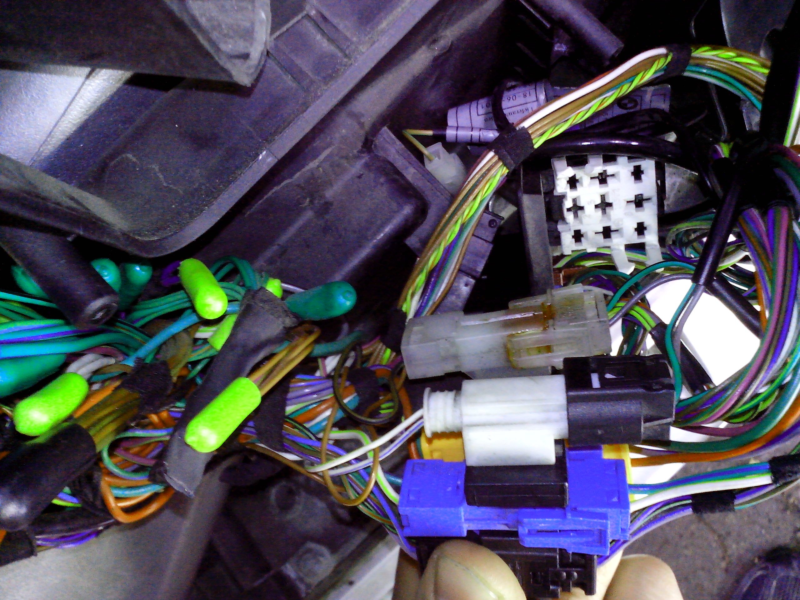

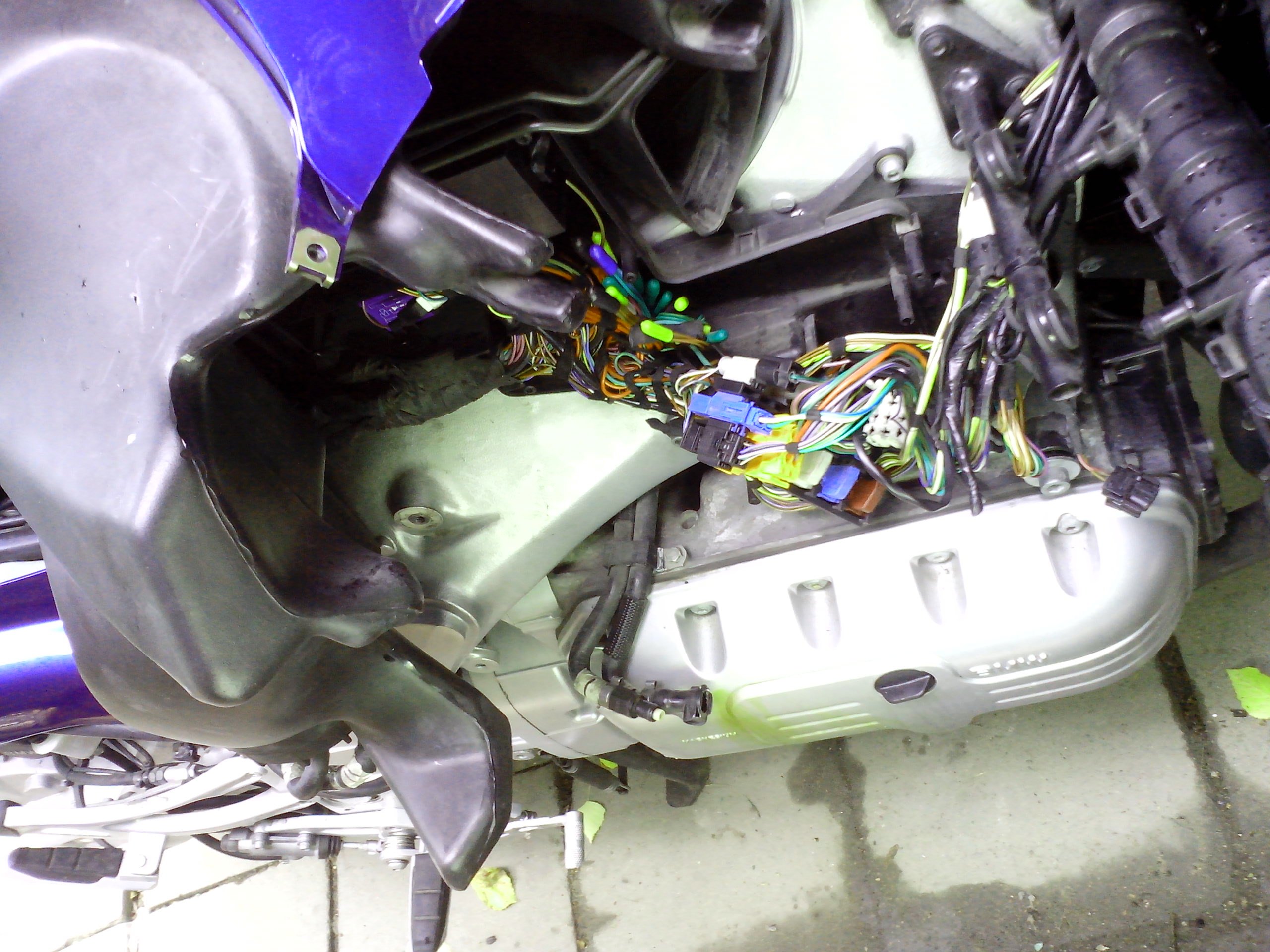

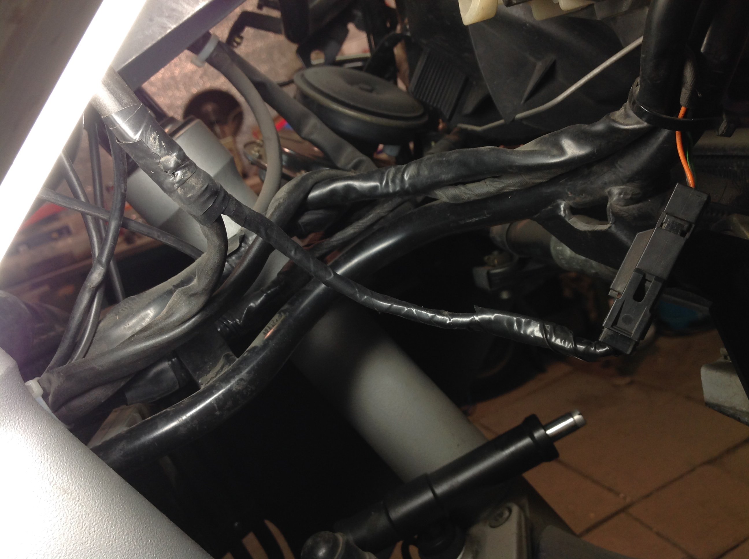

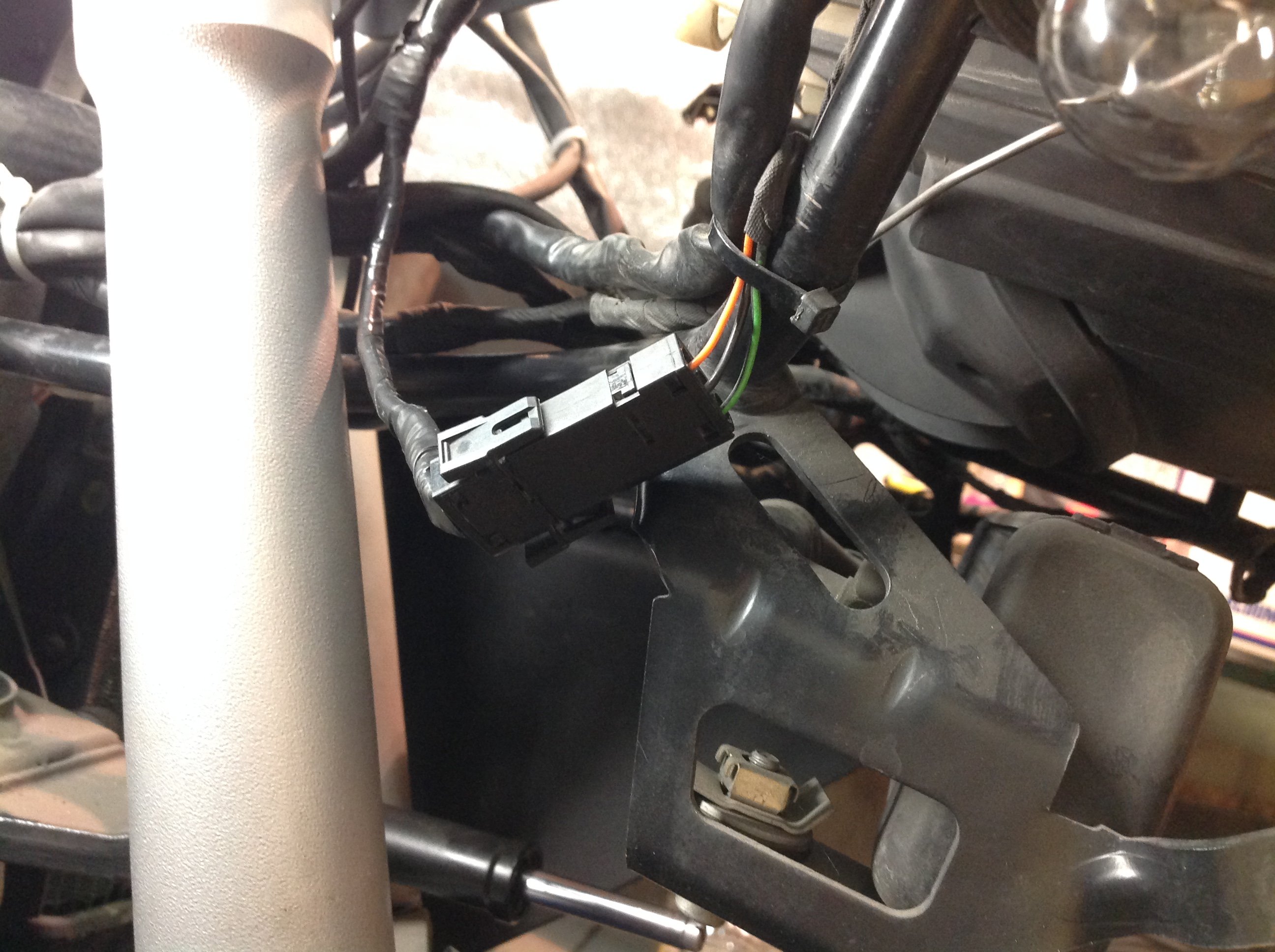

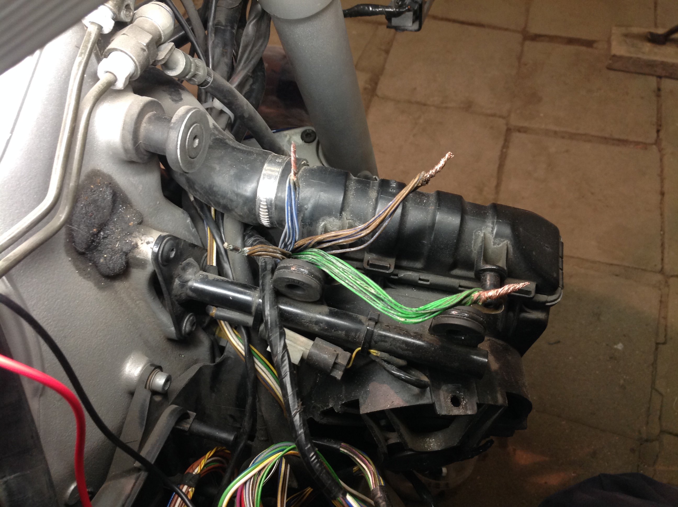

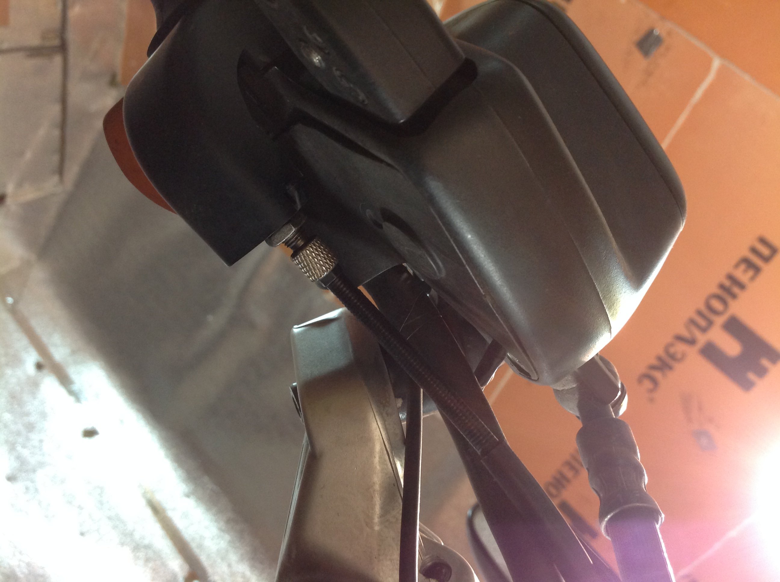

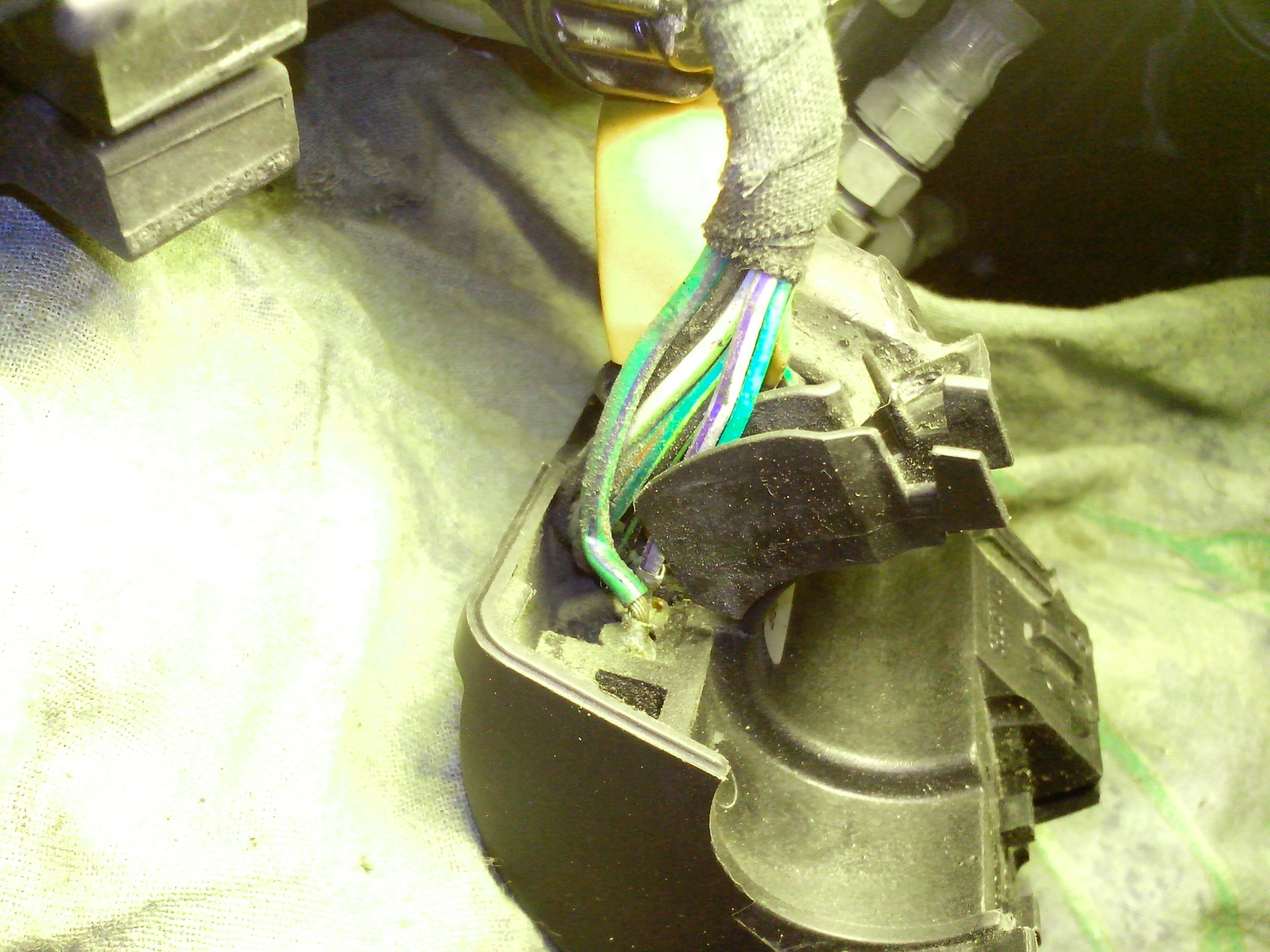

Обрыв провода "зелёно-чёрный"- питающий, в жгуте, на участке от разъёма до пульта, под кембриком, в не установленном месте.
Диагностика: питание в разъёме 13,7 вольт при вкл зажигании на зел-чёрном проводе имеется; питание на разобранном пульте в клемме отсутствует.
Лекарство: протащил в жгут под кембрик доп. провод, впаялся в зелёно-чёрный у разъёма и на выходе у пульта. Всё в изоляцию.
Итог: напряжение подаётся на кнопку пульта, по вылеченному проводу зел-чёрный, а кнопка раздаёт или на чёрный отдельно, или на чёрный и оранжевый вместе, чем достигается разная мощность нагрева. Тест пройден успешно - 45/55 градусов по Цельсию, не заводя мотора, при одном зажигании. Оба режима функционируют. Кнопка не ломается.

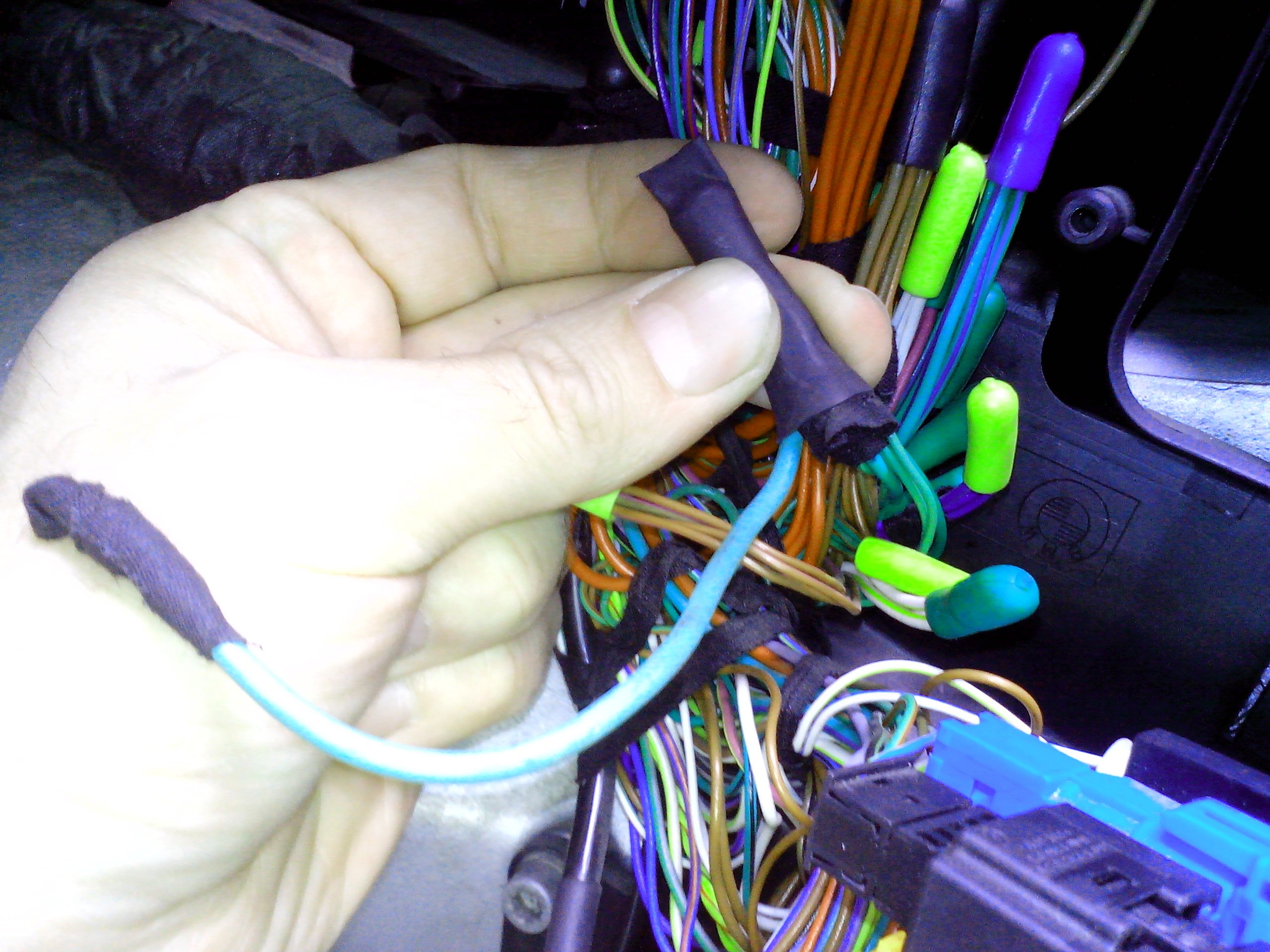

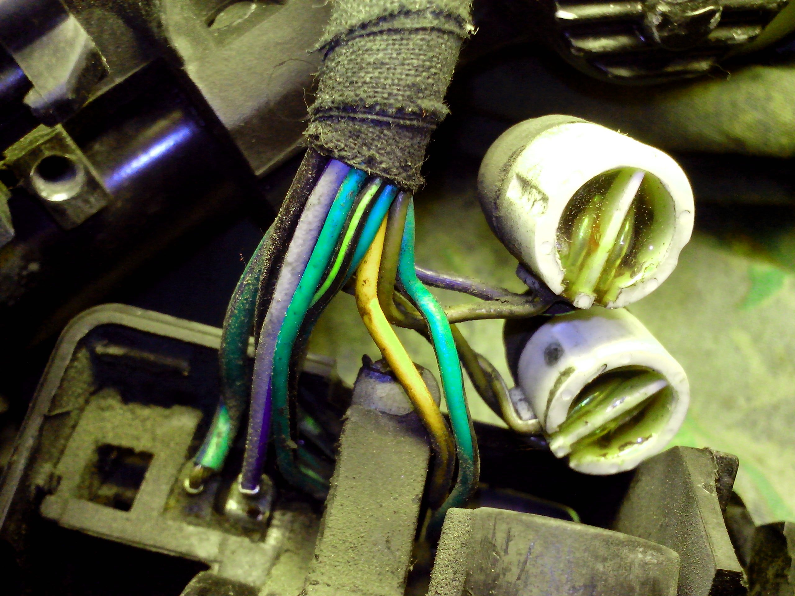

Отгнившая в обжиме немецкая лапша. Все проблемы, похоже, были из-за этого... И приборка загорелась, и подогрев тоже наверняка отсюда не включался. Вот так опыт...
Огромное спасибо за информацию!
Теперь буду знать, что напряжение на нагрузке надо мерить! Если на нагрузке низкое напряжение значит оно где-то по дороге теряется, работает наука плохих контактов.
