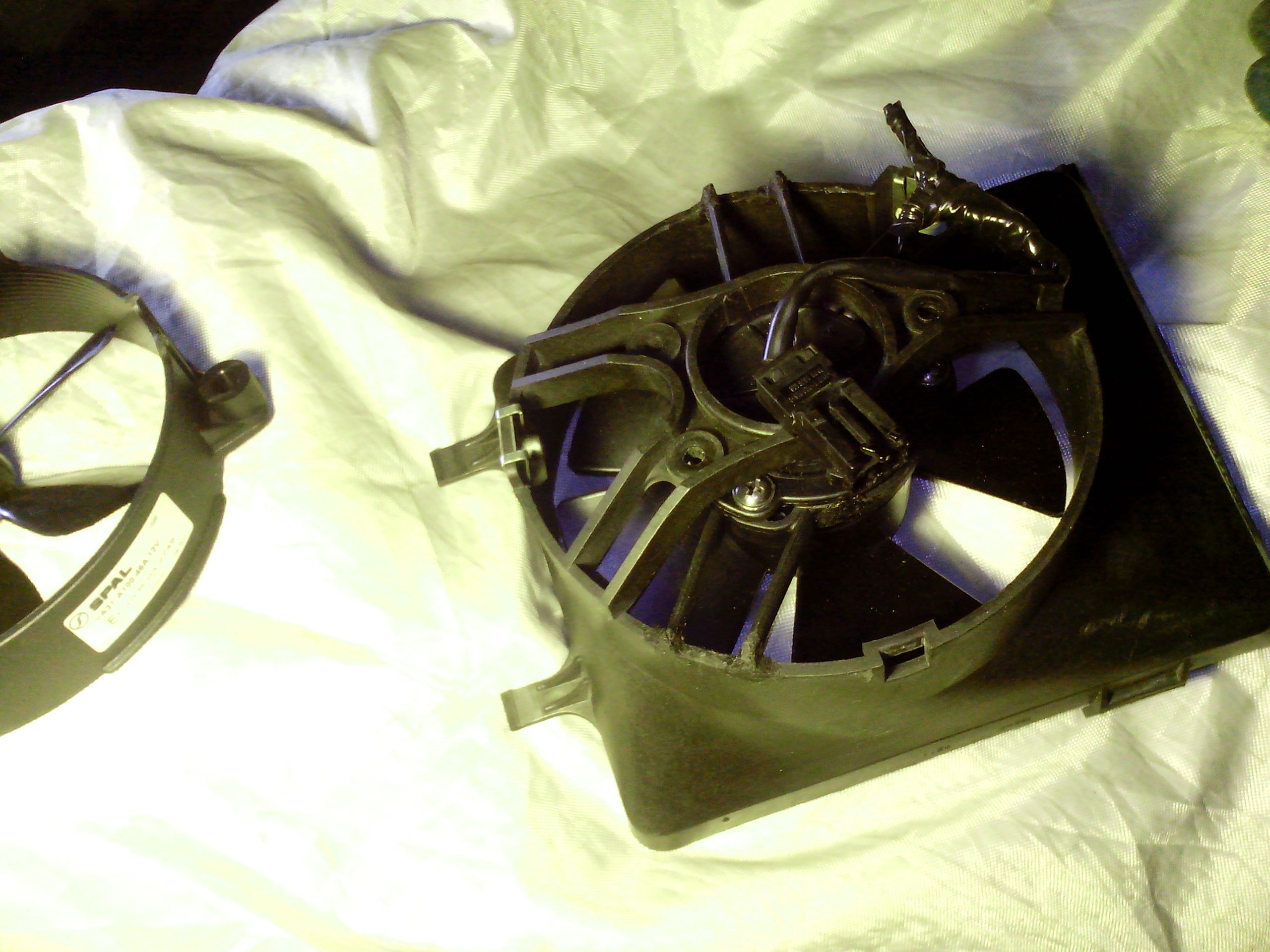

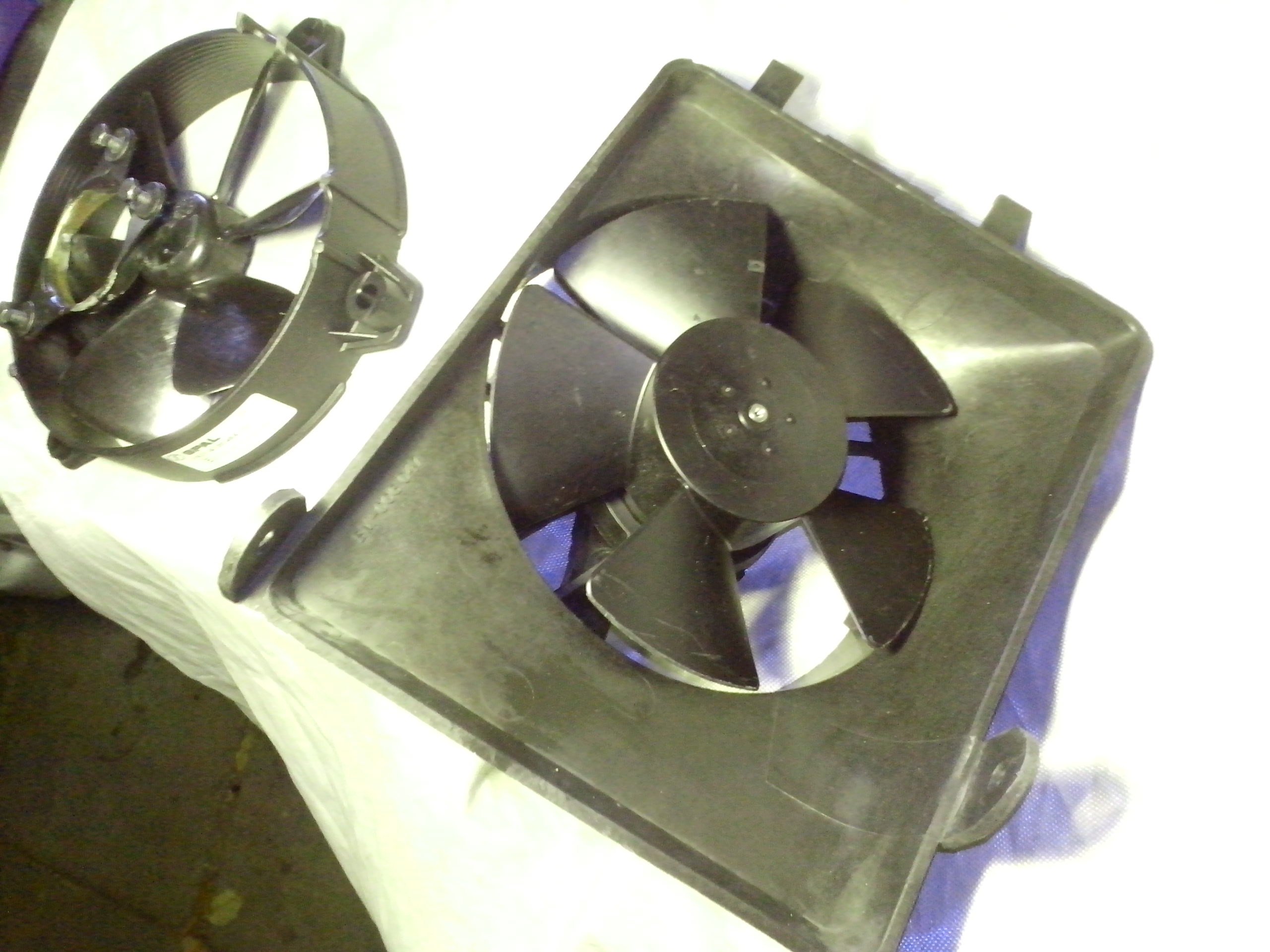

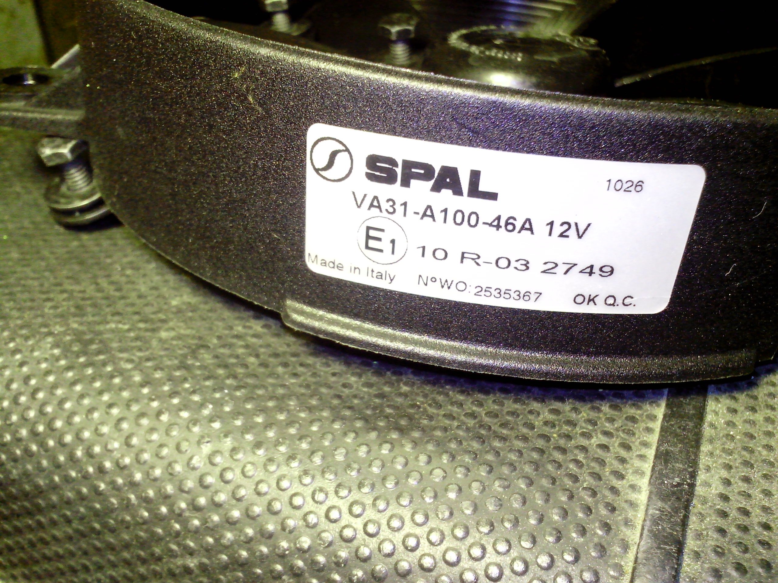

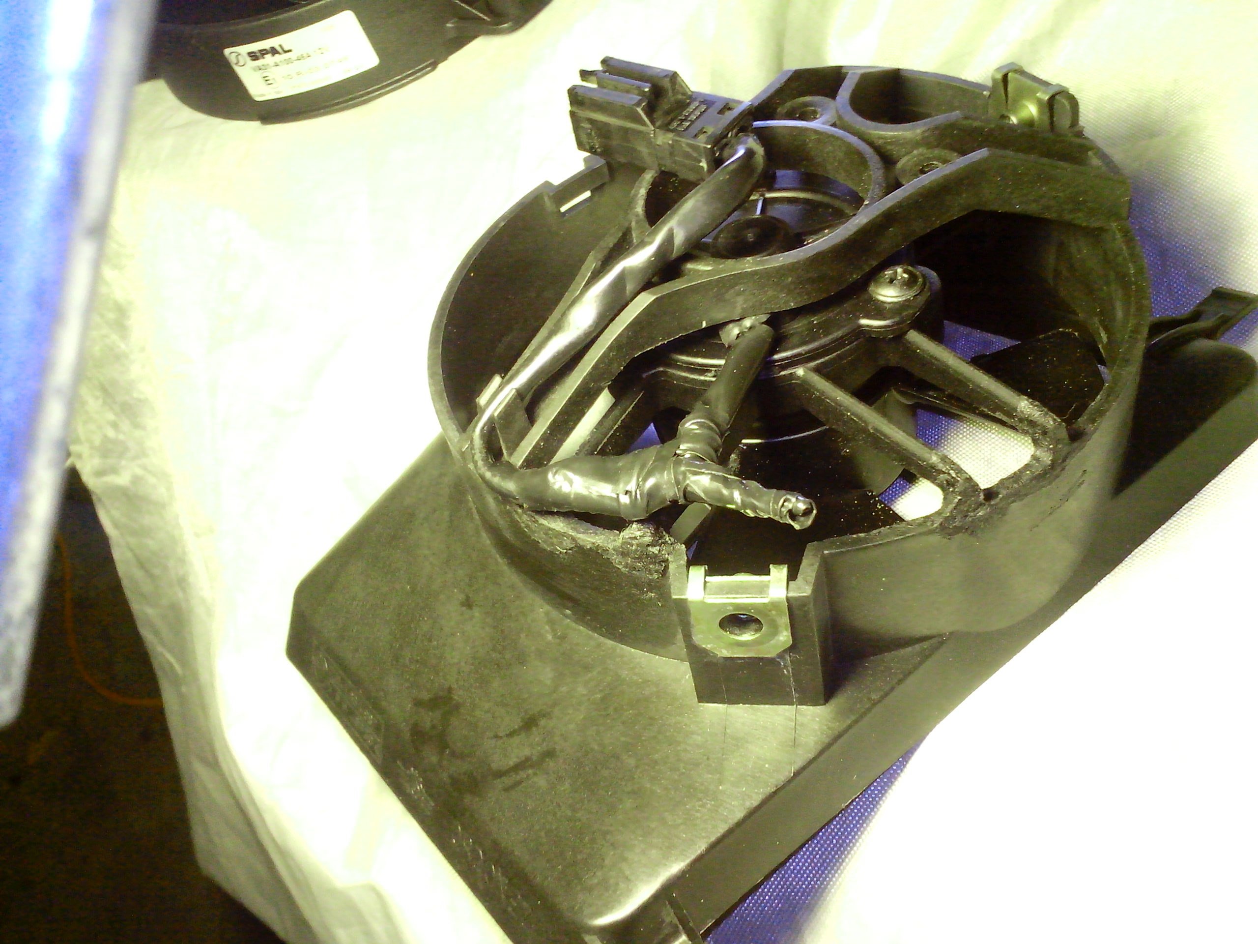

Всем привет. Разобрал таки старый вент. Восстановлению не подлежит, т.к. весь аж сплавился внутри. Это же как надо было его палить, и сеть бортовую насиловать... Там реально даже магниты отклеились от корпуса, от жары такой. Якорь обугленный с обмотками. Фтографировать не стал его, выкинул в помойку. Купил Спал с крыльчаткой 130мм (фото с маркировкой прилагается).

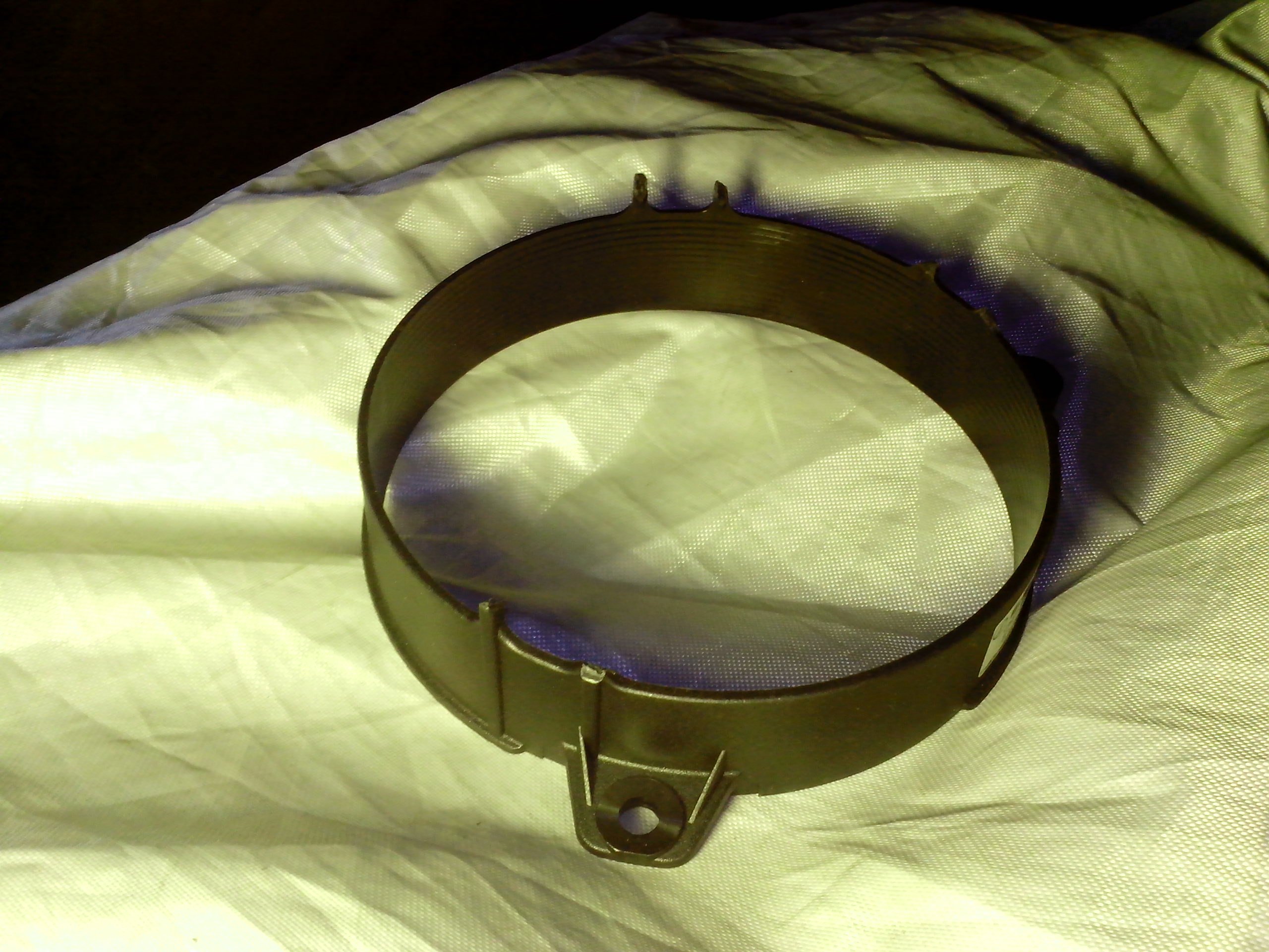

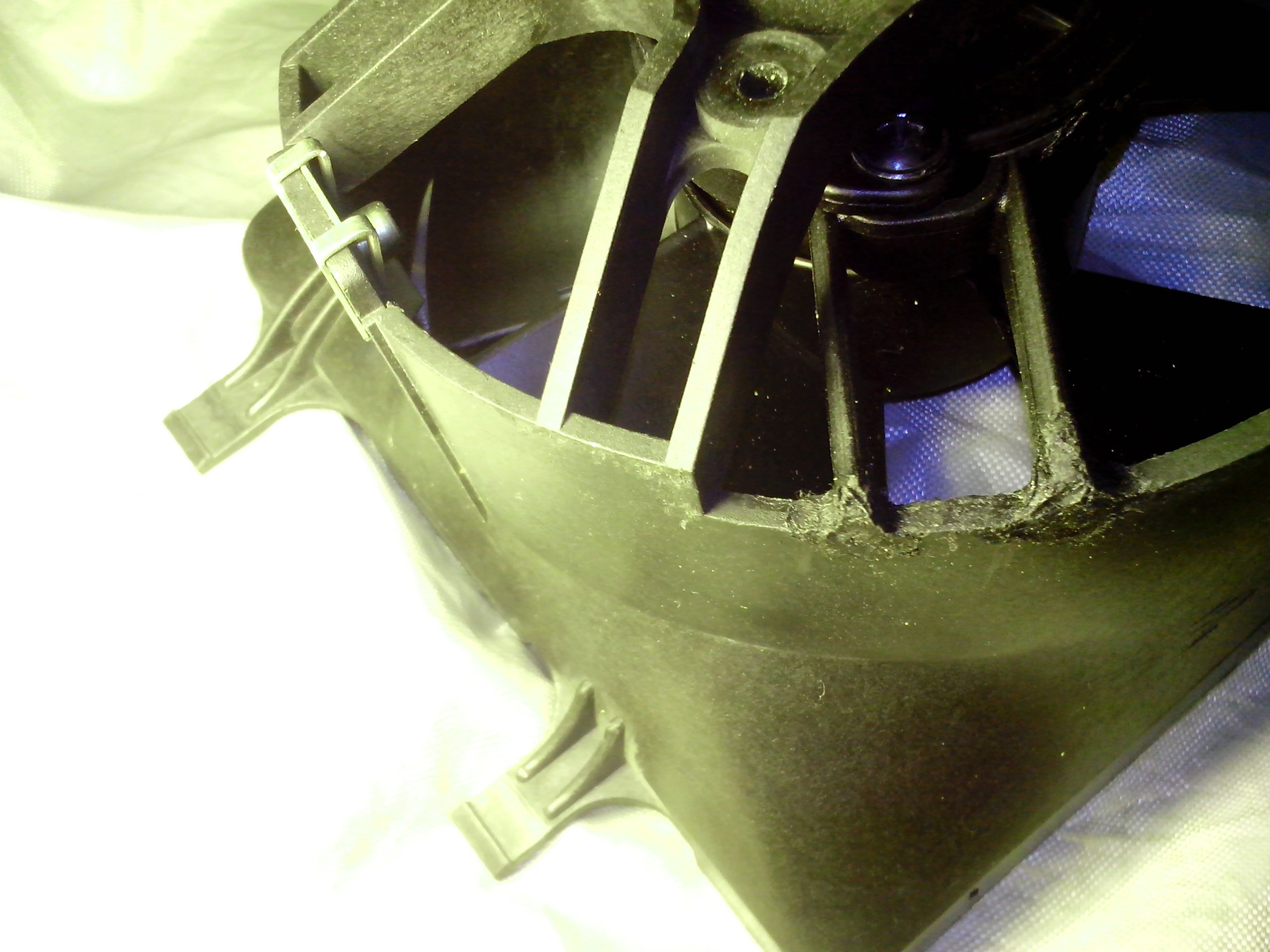

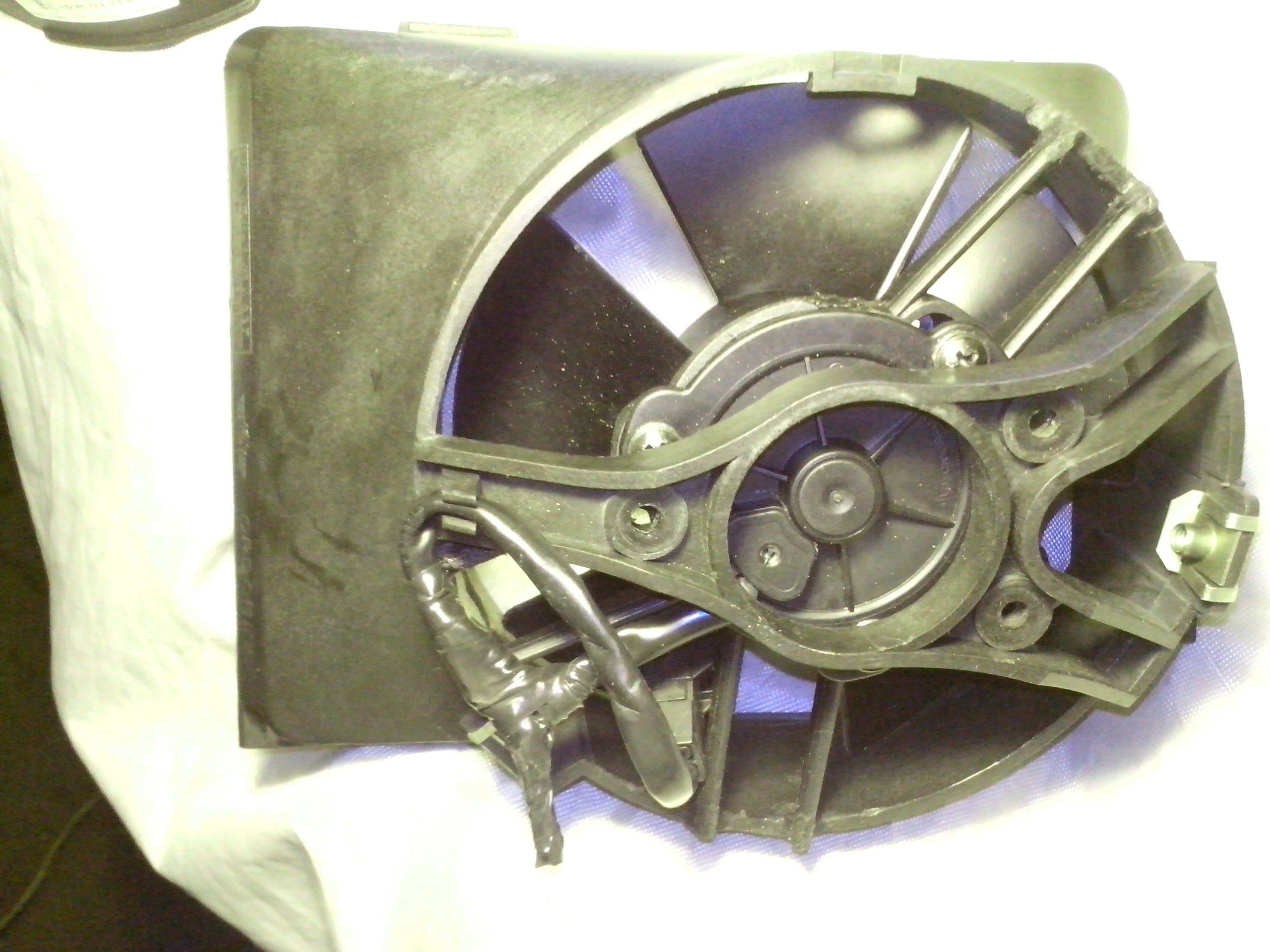

Корпус в новом пришлось порушить, откусил внешнее кольцо, оставил усы, и правильно сделал, т.к. колхоз довёл до мысли припаять их к моему корпусу, предварительно отцентровав немного положение. Фото представлю, наспех сделано, но понять можно. Жгут проводов с фишкой спаял со старого. К слову, пластик "Спала" и БМВ-шного корпуса практически однородны, паяются как здрасьте.
Можно ставить на место. Пока не спешу со сборкой, т.к. не работает подогрев ручек, хочу разобраться что к чему, если напора хватит. Электрика в этом моте космическая, ну на мой взгляд конечно. Может кому как семечки....

внешнее кольцо остатки
результат на выходе
оно же вблизи

Ещё забыл : крыльчатка все же великовата в диаметре, пришлось по миллиметру снять напильником с каждой лопасти, но в свете экономики, процесс не затруднительный. Можно конечно и с Ибэя прикупить что нибудь в оригинале, но в эти деньги, и б/у, да ещё дождись привоза... А это здесь и сейчас. Ну, конечно не желаю ни кому этой хренью заниматься, пусть лучше всё работает и не ломается. Это на безрыбье всё.. Оригинал, к слову, предлагается в Экзисте за 14 000 руб, с привозом в 19 дней. За одну треть цены, но с руками правда, победить эту беду считаю почти халявой. Забил таки гвоздя Бюргерам, от Русского колхоза...

Гена, спасибо. Посмотрел. Скачиваю. Ковырялся сейчас с ним весь вечер. Только пришёл домой. Не вытерпел, собрал весь обвес, поставил вентилятор на своё место. Работает. Из наблюдений - похоже он слабее родного по производительности, на-ощупь по потоку воздуха. Надо было брать литров на 500-600 в минуту, но не было нужного направления вращения. И вообще, 130-ми диаметрами они не хотят более заниматься, т.к. редко их покупают, а я забрал последний, по нужным параметрам. Но работают сейчас оба, минуту с небольшим им хватает, пока на улице не лето.
