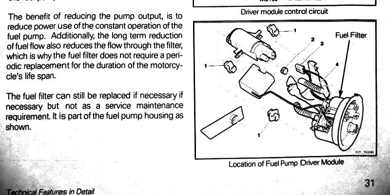

Он там типа на весь срок службы)))) Размер фильтрующего элемента там и правда больше чем в 1150й серии но все равно-это не про наш бензин))) Кстати с 2005г бнв и на машины стал такие насосы ставить.
Не верующим товарищам картинка
попробую еще найти фото распиленного фильтра...
В общем теперь, если серьезно, поговорил с знакомыми американцами, кто обслуживает 1200ки. Они ставят в разрыв между насосом и фильтром, автермаркетовский фильтр. Получается, все г-но оседает в нем и штатному фильтру достается меньше. ТОлько этот автермаркет-фильтр маленького размера. Думаю у нас будет мало ходить. Ну и да, соответственно ставить его надо на новый насос с новым фильтром. В этой ситуации уже не спасет.
Во как, а я думал там только фильтр грубой очистки (читаем сетка). Там еще сюрприз. Спасибо, будем знать.

ИМХО, это 100% бензонасос. Тема разжевана на форуме V-Strom клуба. В насосе есть фильтр на стороне высокого давления. Он встроен в насос. Почитайте здесь: http://v-strom.ru/forum/index.php?topic=668.0. Симптоматика там как у вас. Фильтр не меняется. Только покупка бензонасоса в сборе. Поэтому они там на форуме придумали ставить внешний фильтр на стороне высокого давления. Удачи!

Это только сам насос+сеточка. А Фильтр стоит в верхней части. А этого добра и тут полно, от любой девятки подойдет ))
