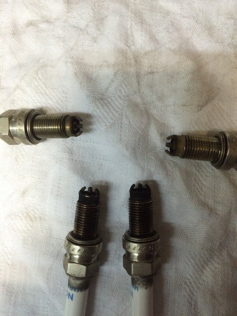

При замене свечей смутил факт того, что боковые свечи белые, как будто смесь бедная, а нижние черные как при обогащенной смеси. Кто нибудь может подсказать с чем это связано?

Проверили осциллографом катушки. Нижние на обоих цилиндрах работают с отклонением. Время срабатывания искры в два раза меньше чем на верхних и график показывает утечку напряжения. Из за этого видимо плохо воспламеняется и сгорает смесь. И соответственно лямбды об этом сообщают компу а он обедняет смесь и отсюда потеря мощности. Кто что об этом думает? Может кто проделывал подобную диагностику?
женя виражке
3,253
Тбилиси
насколько в свое время говорили, то нижние свечи служат для дожига топлива, может отсюда и Время срабатывания искры в два раза меньше чем на верхних.
