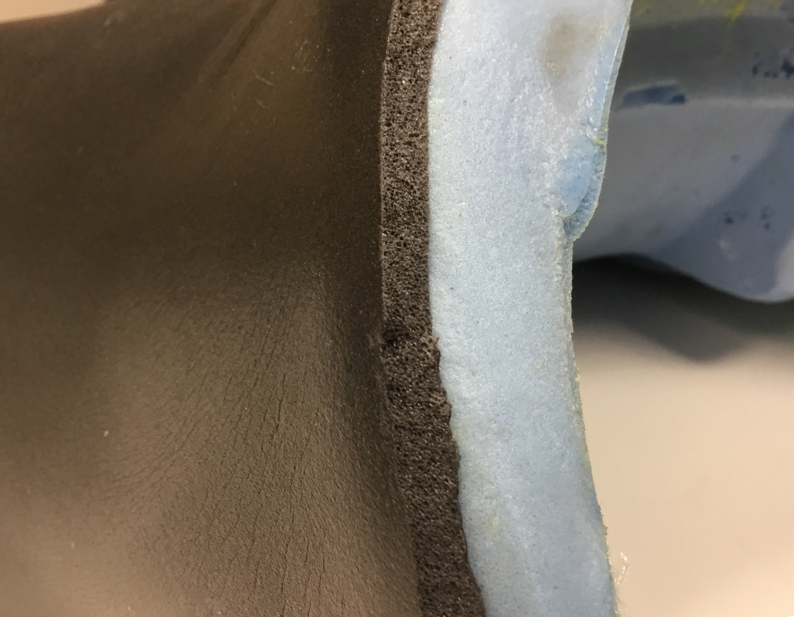

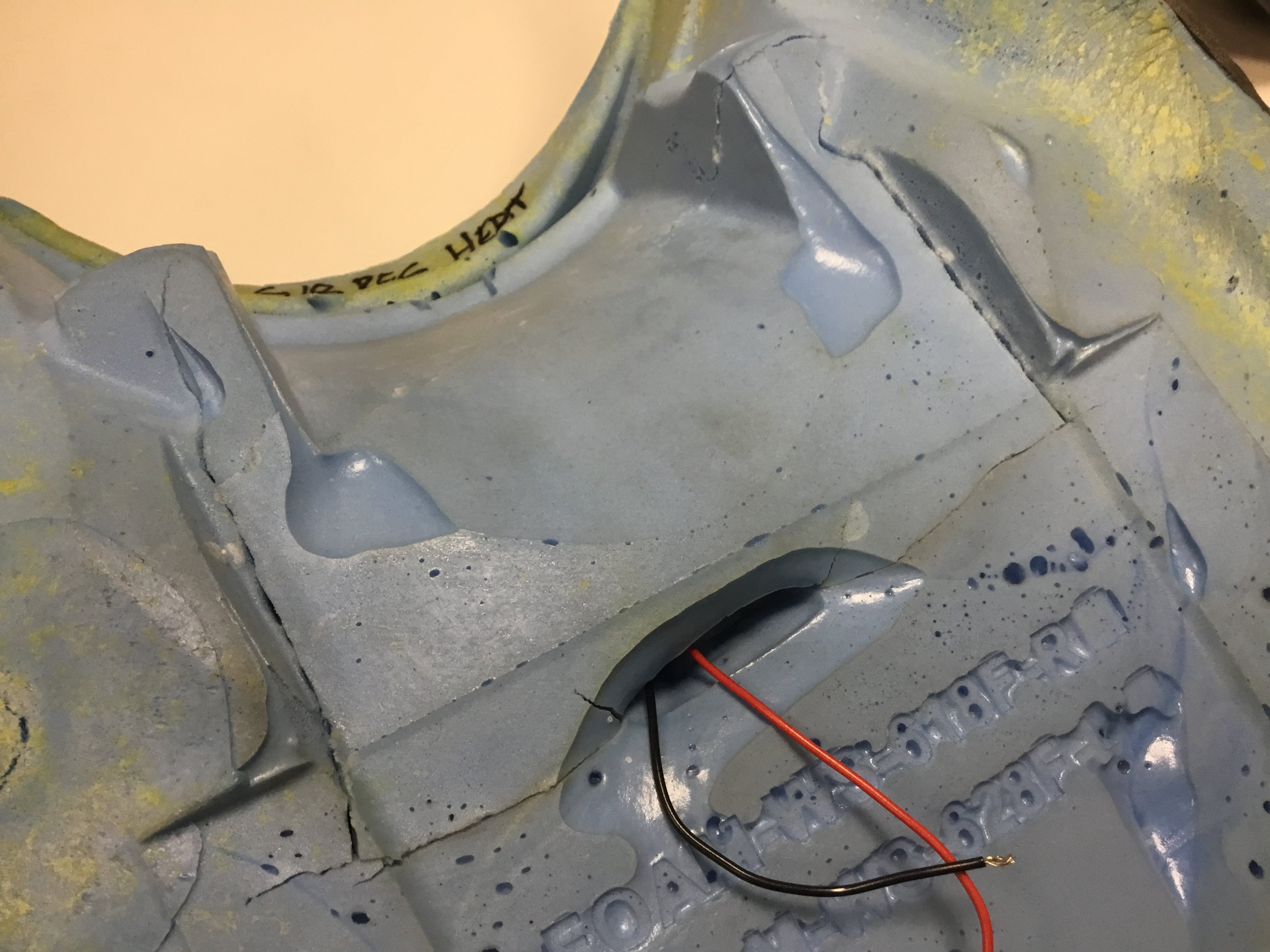

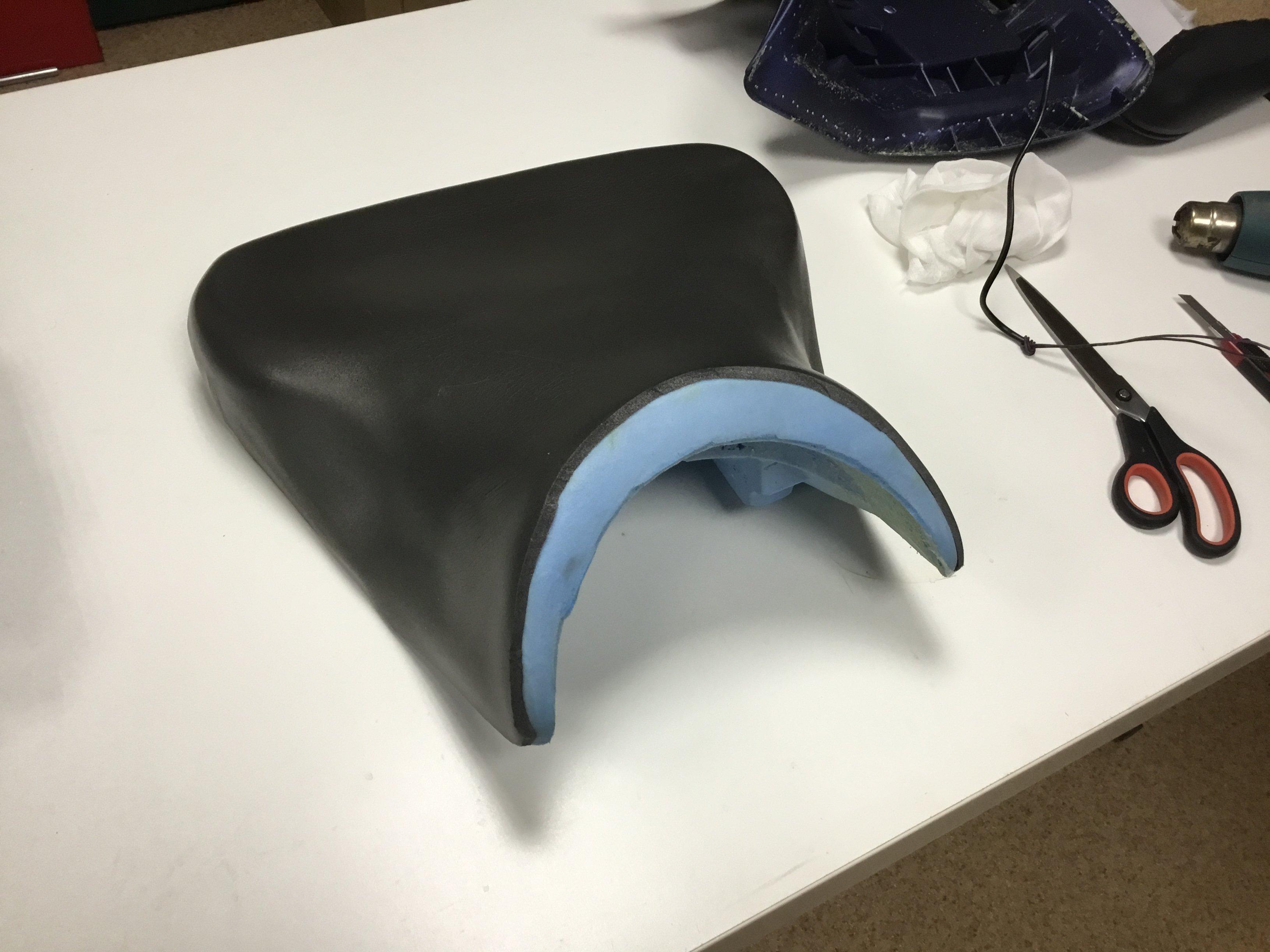

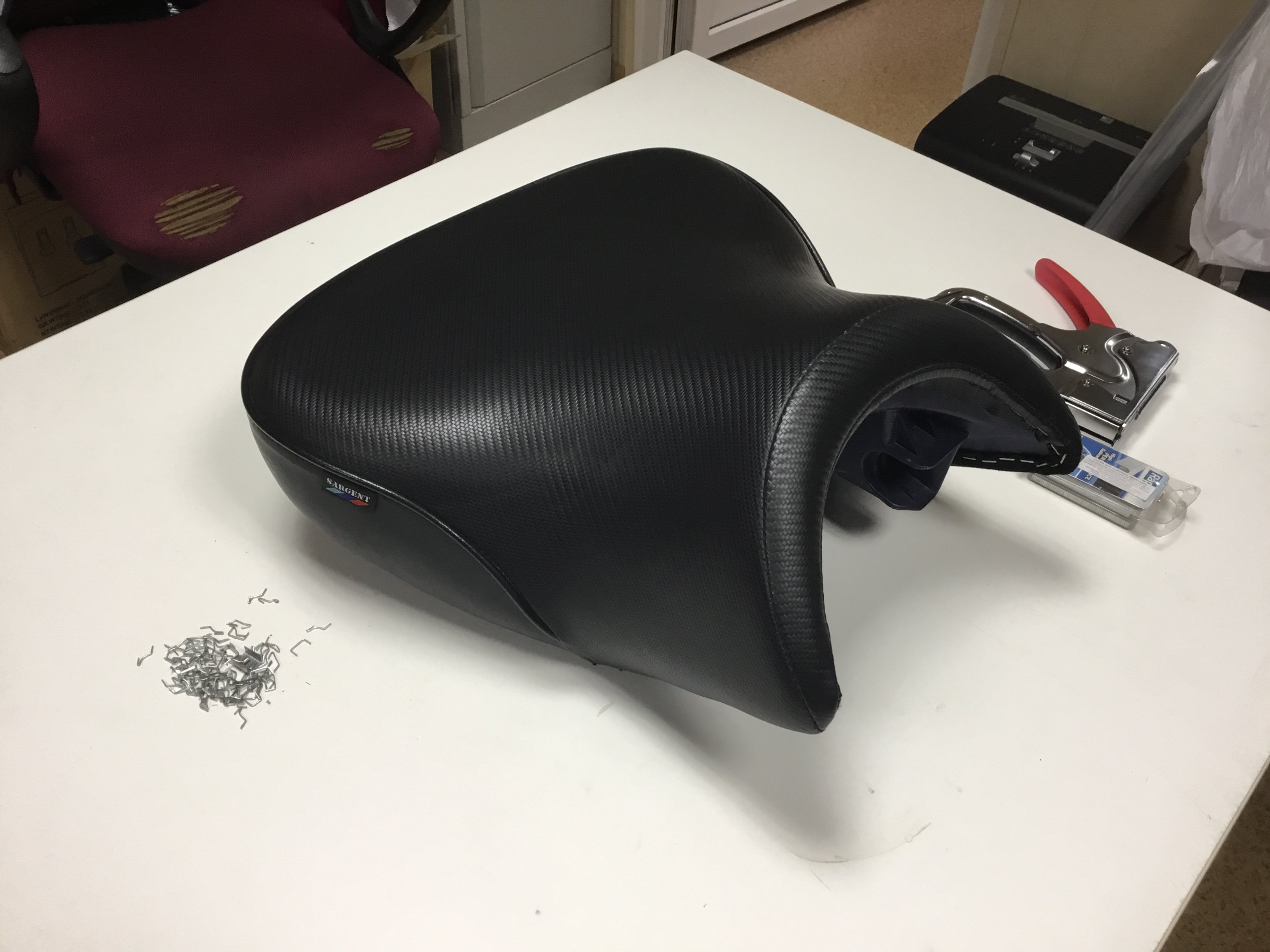

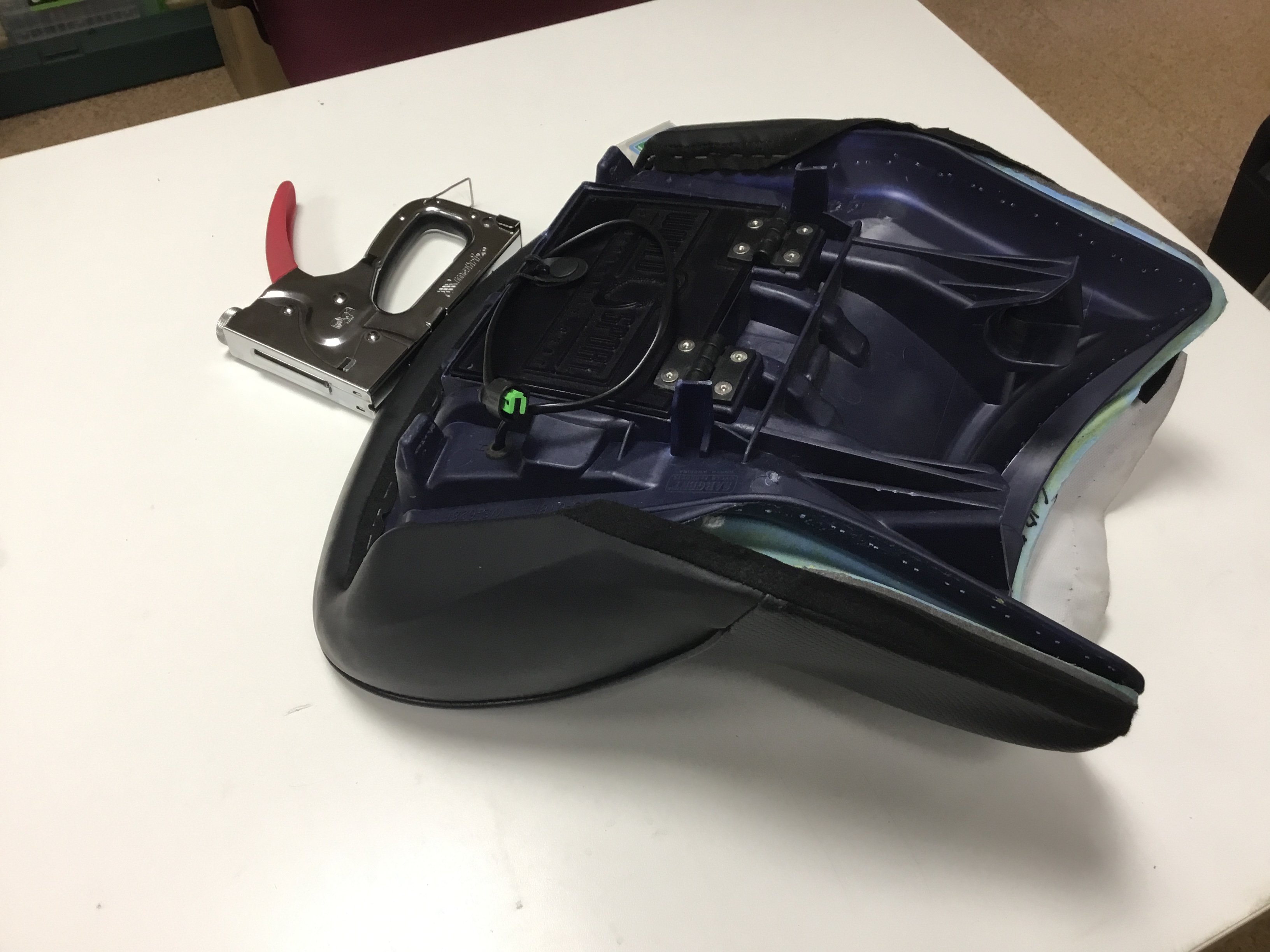

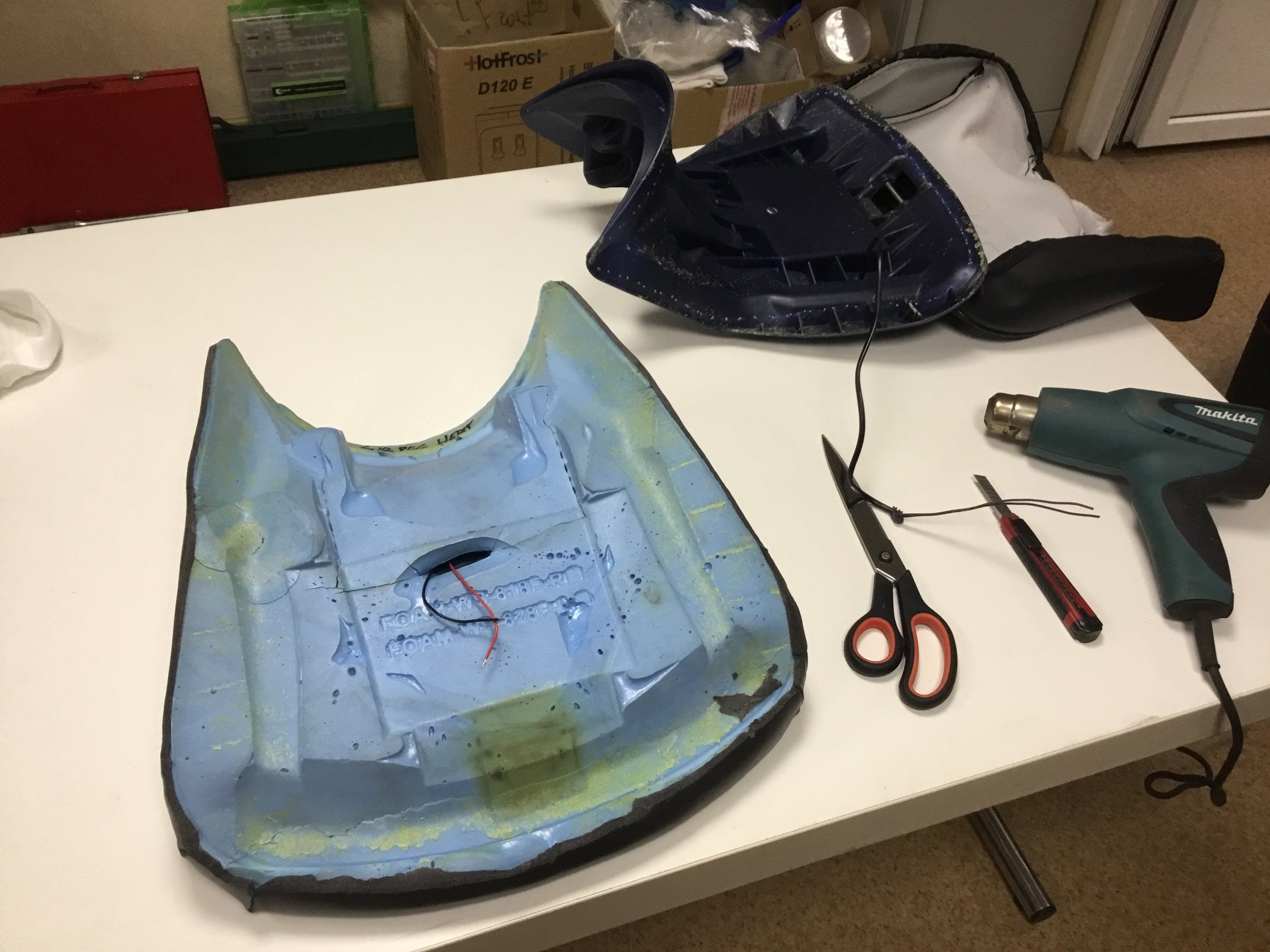

В отсутствии наступления сезона продолжил рукоблудие..
Ремонта запросил подогрев сиденья «Sargent».
После исчерпывающего телефонного разговора в субботу с Московским представителем «WikiMoto»,
понял, что 15 рублей за новую начинку и 7 рублей за работу по установке, плюс расходы по доставке Мск-Питер-Мск, не может заставить меня отказаться от роли «Потрошителя». Собравшись с мыслями, сегодня таки выпотрошил водительскую сидушку в поисках обрыва в обогреве.
Обрыв найден, обогрев восстановлен, НО.. ввиду неопытности, «тело» сильно пострадало.
Было принято решение воспользоваться тонкой «шумкой» с клеящим слоем. Самым муторным оказалась сборка степлером, понадобился помощник. Оч надеюсь, что 5мм «пенки» не повлияют на комфорт пятой точки.
32AC19FC-995D-4F0D-B4CC-D4A9AC8F775D.jpeg 407DA17A-FC3A-47B1-95A1-BDB39B37623F.jpeg
EFEA2B3C-DE0F-4E76-AA40-A6A8675A438B.jpeg 8C9FD405-A86C-4203-8E04-D0B6C9536F7E.jpeg
0AA76D0B-FFAD-49F1-8960-2A6D647A47DF.jpeg FB229EA4-9C70-4A76-83F4-3EBA287F3D18.jpeg
Посмотреть вложение 74285 Посмотреть вложение 74286
Посмотреть вложение 74287 Посмотреть вложение 74288
Посмотреть вложение 74289 Посмотреть вложение 74290
Когда начал читать, думал что шутка, а потом как увидел фотоотчет, испугался) Ты молодец, что отважился вспороть саржент, видимо тепло пятой точки важнее всего. Согласен, что ценник конский задрали, в половину новой сидухи.
Получилось неплохо, главное, чтобы комфорт не пострадал.
Теперь у тебя Саржент от Димона!)

..А как обрыв произошёл? Что это за качество такое..
К сожалению не сразу начал фотографировать..
Суть неисправности сводилась к заломленному проводу самого обогрева. Искал довольно долго, так как сама по себе изоляция везде была целой. Возможно брак самого кабеля или косяк при сборке. Кабель в теле уложен зигзагообразно и залит самим наполнителем.
Как цепь была восстановлена?
По-скольку кабель обогрева имеет нихромовую нить, сделал обычную скрутку и убрал в термоусадочную трубку.
