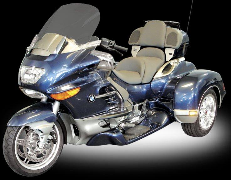

недавно возникла мысль - а не построить ли мне трайк из своей элтешки? ) и вот вопрос - есть ли готовые киты для построения трайков (много видел фоток трайков на базе k1200lt - они все очень похожи конструктивно, очт наталкивает на мысль о существовании стандартных трайковых наборов для этой модели )...
ну и , в Великий сервис Моторрад, сможете ли вы что нибудь предложить по этой теме?
спасибо!

вот...трайки Hannigan например...

По поводу трайка, при выборе кита обязательно смотри какая задняя подвеска , если зависимая то лучше отказывайся сразу, что бы нормально ездить по нашим дорогам только независимая и сразу смотри наличие в комплекте деталей для увеличения выноса переднего колеса лучше всего наличие рычажной вилки или на худой конец мощного демфера если нет то тоже управление будет проблематичное.
