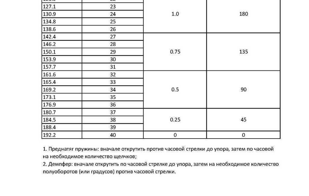

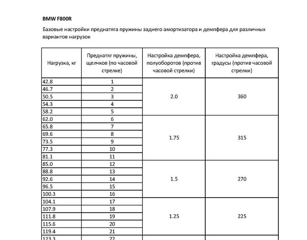

Процедура зажимания и регулировки аморта доступно описана в мануале, а вот что для чего непонятно. Жена оценила скорость и комфорт доставки, все чаще меня припрягает ее отвезти куда-нибудь, поэтому настроить на один вариант будет удобно, а вот принципы настройки я не понимаю. Зачем нужна жесткость амортизатора, что дает зажим задней подвески? Спасибо за комментарии по делу!:yahoo:
