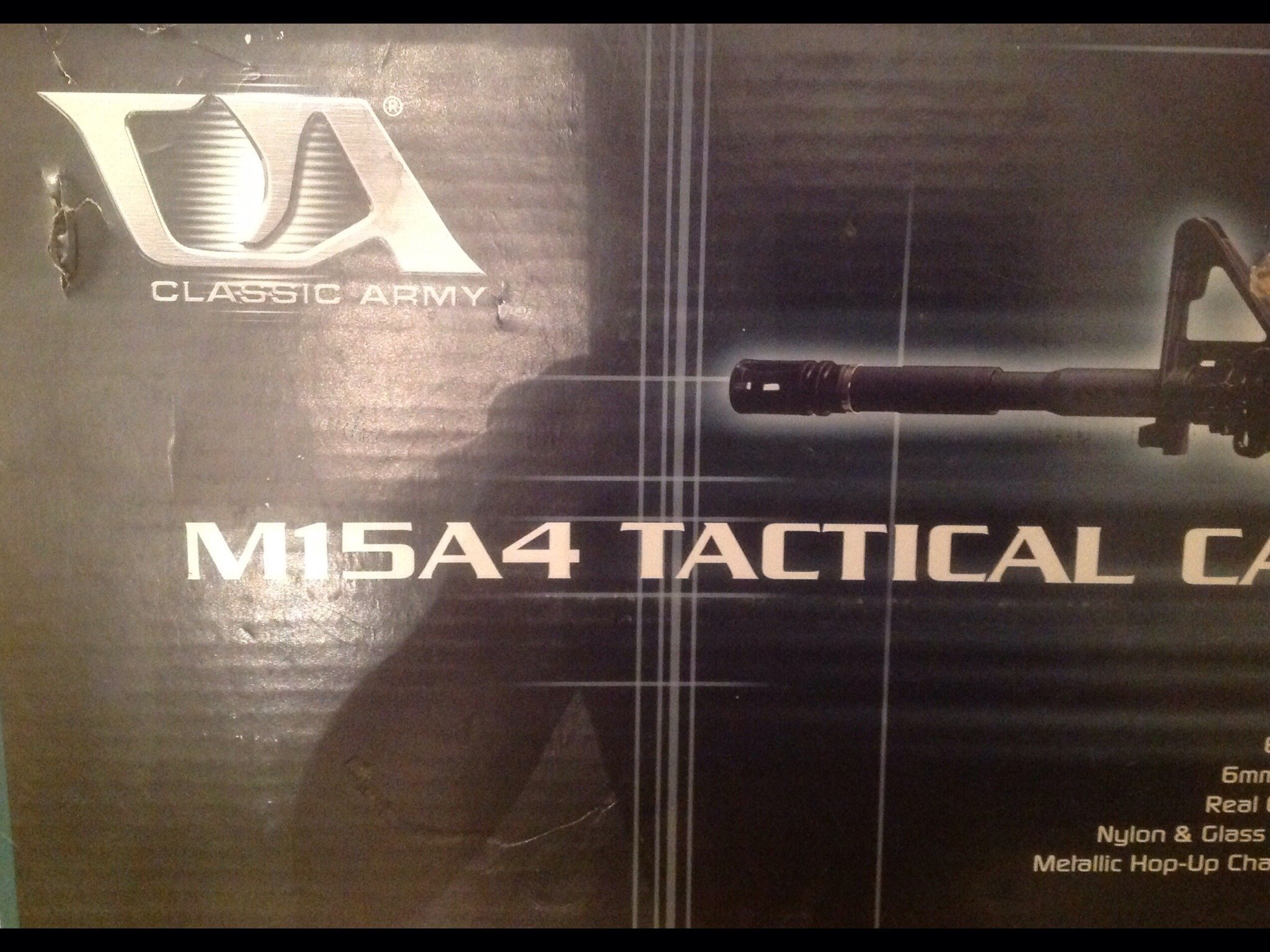

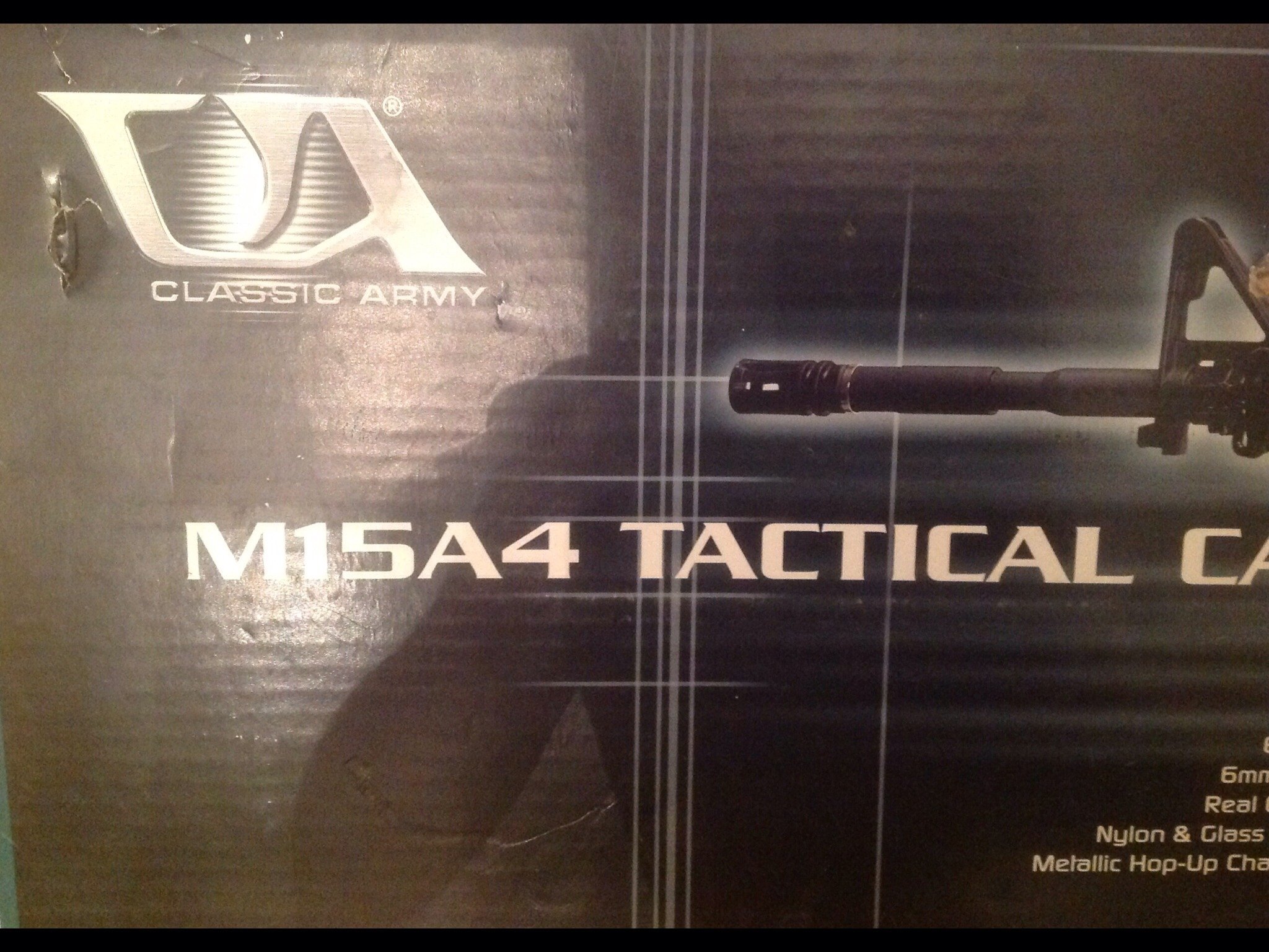

Брал ещё в 90-х М15А4 Tactical carbine, потому что в приклад можно установить аккумулятор повышенной мощности и его не видно, в отличии от других моделей и моделей со складным прикладом. Механизм позволил без тюнинга поменять пружину на более мощную. До сир пор всё работает и ни разу не ремонтировал, правда давно не пользовался).

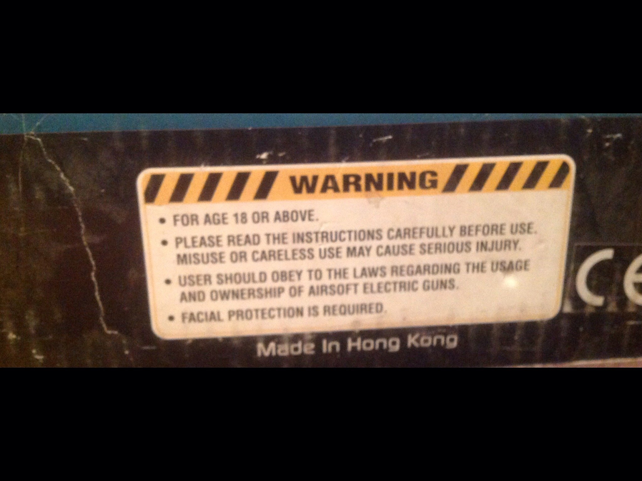

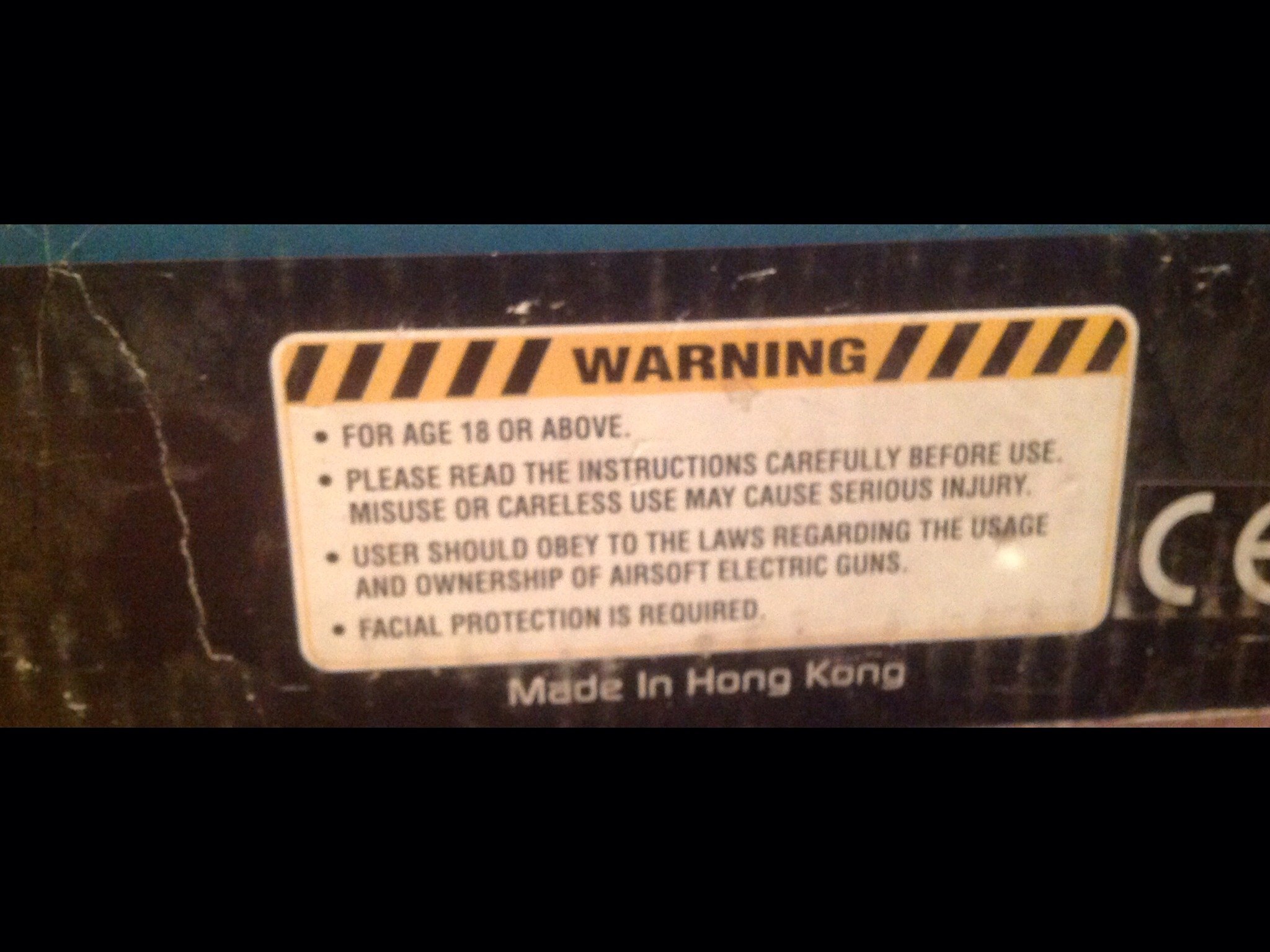

Денис, обрати внимание на последнюю запись: Защита лица обязательна.
И вот представь: ты в лесу стреляешь по банкам и мишеням, а там на линии огня кто-нибудь резвиться и попадает под твою развлекуху. Нехорошо будет, ой как нехорошо.
ЗЫ: Говорю со знанием дела, ибо спортивным пейнтболом занимался более 10 лет, а маркеры у нас сравнимы с приводами. Да и в свое время получал я на Энкаунтере из страйкбольного привода - весьма болезненно было.
