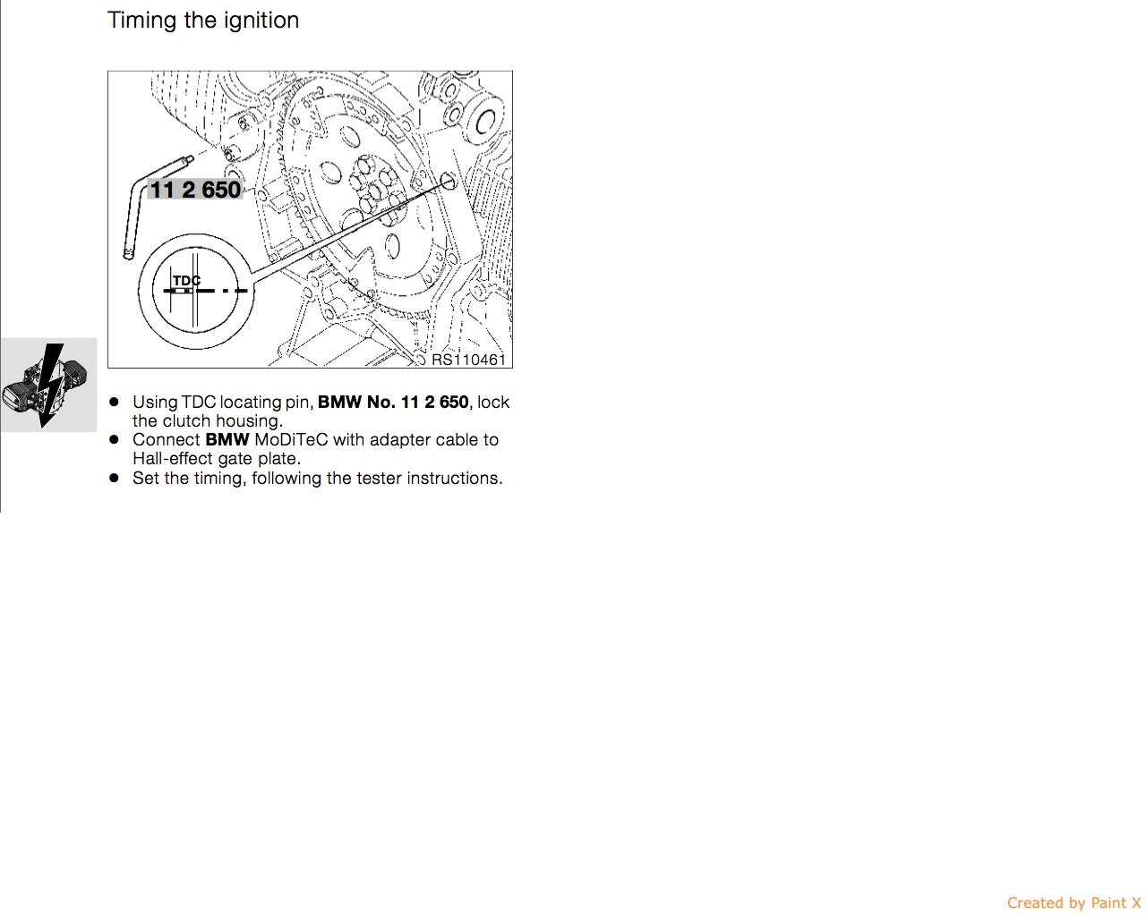

В связи с тем, что датчики по данной теме установлены, но еще не запускались, имею вопрос по процедуре установки МЗ.
В мануале единственное, что есть, вот:
Поскольку ни MoDiTeC, ни инструкции к нему нет, не разбирался ли кто-нибудь с этим делом? Правильно ли я понимаю, что при такой, как на картинке, установке вала я должен добиться установкой пластины момента, когда я увижу фронт сигнала с нижнего датчика?
