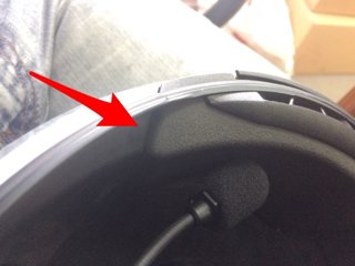

Всем привет!
Что-то с шапками не везет :( Взял в прошлом сезоне System 6 evo, по началу, вроде бы все хорошо было, но спустя 2-3 месяца эксплуатации дал течь. Сейчас даже в небольшой дождь затекает. А в ливень так вообще льет ручьями. Капли скапливаются в углублениях возле центрального поддувала.
Заметил, если прижать руками по краям фиксатора визора, то щель между резинкой и визором исчезает, и резинка плотно прижимается к визору. Но как отрегулировать подъемный механизм визора, не могу понять. Может быть кто-то сталкивался с подобной ситуацией?

Парни, все таки многое от ветрового стекла зависит. У меня тоже систем6 протекает, но правда немного и в сильный дождь, но я всегда ездил за высокими стеклами. А как то раз дернуло меня в дождь стекло опусить до минимума, весь поток воздуха в визор. Проблема протекания исчезла. По моим мыслям набегающим потоком визор прижало и все стало плотно и сухо ))).

Добрый день всей многоуважаемой секте любителей БМВ! Очень нужна Ваша помощь! Проблема со шлемом так и осталась не решенной - течет по-прежнему, замена визора не помогла. Пытался подклеить его - тоже не помогло, скорее всего руки не из того места. В связи с этим огромная просьба, может быть кто-то одолжит свежий чек на System 6 Evo, т.к. к покупке нового шлема пока не готов ни морально, ни финансово. На худой конец, продайте чек! :) Знаю, есть счастливцы, которые уже не первый сезон катаются и нигде, ни чего не течет у них. Я же сегодня чуть не расколошматился, т.к. в сильный ливень вода под визор не то что капает, а фигачит струями, и вся влага, которая попала внутрь, начинает испаряться, пинлок уже не справляется с таким количеством водяных паров - в итоге, видимость почти нулевая. Вообще, не понятно, куда смотрели инженеры Шуберта и ОТК на заводе, ведь ездить в таком г.вне не безопасно!

Воздухозаборник верхний закрыт?

Течёт через него и через верхнюю резинку к которой прижимается визор
Через верхнее вент отверстие не течет, по крайней мере, не струями. Если и задует, то пару капель-не критично. А вот между верхней резинкой и визором текут струйки: одна по центру и две по бокам и вода собирается как раз в углублениях возле нижнего обдува визора

В том-то и дело, что нет. У нее есть люфт небольшой. Пытался клеить, но нифига не получилось [emoji20]
Я ходил и щупал все шлемы у дилера, так вот за большое время обнаружил, что на половине шлемов она не приклеена.
Дело в ней.

Только вчера заезжал В Автодом с тем же, подтекает в дождь. Причём это уже второй SYSTEM 6 EVO с подобной проблемой. Первый подтекал из-за резинки вокруг визора, о которой пишет Димас выше. Осенью отвёз дилеру, они пробили историю покупки и поменяли (сделали фото, отправили запрос, через 2 недели пришёл положительный ответ). В новом откатал считай 2 месяца, сейчас опять такая же хрень. И снова та же песня, люфтит в том же месте.. Вчера заехал на Зорге, показал им, даже не стали проливать, как с первым шлемом. Сфоткали, сказали, что будут инициировать процесс замены на новый. Гарантийщик сказал. что она там не клеится, а как-то крепится..Он даже сходил на новые посмотрел, и признал что да, какой-то косяк..
