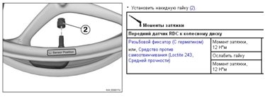

Вопрос по датчикам. Брат попытался произвести операцию по замене батареек в датчиках. Ничего не вышло. Теперь с алиэкспресса пришли датчики. Нужно их установить. В прошлый раз не посмотрел, как они изначально стояли. Может установил не так. В смысле направления. Датчики, как известно, в форме "сапожка". При установке на колесо куда должен смотреть носок "сапожка"? По стрелке, указывающей направление вращения колеса или в другую сторону? Заранее спасибо.
vas_66
83
Екатеринбург
  1. BMW F 650 GS
По стрелке, указывающей направление вращения колеса.

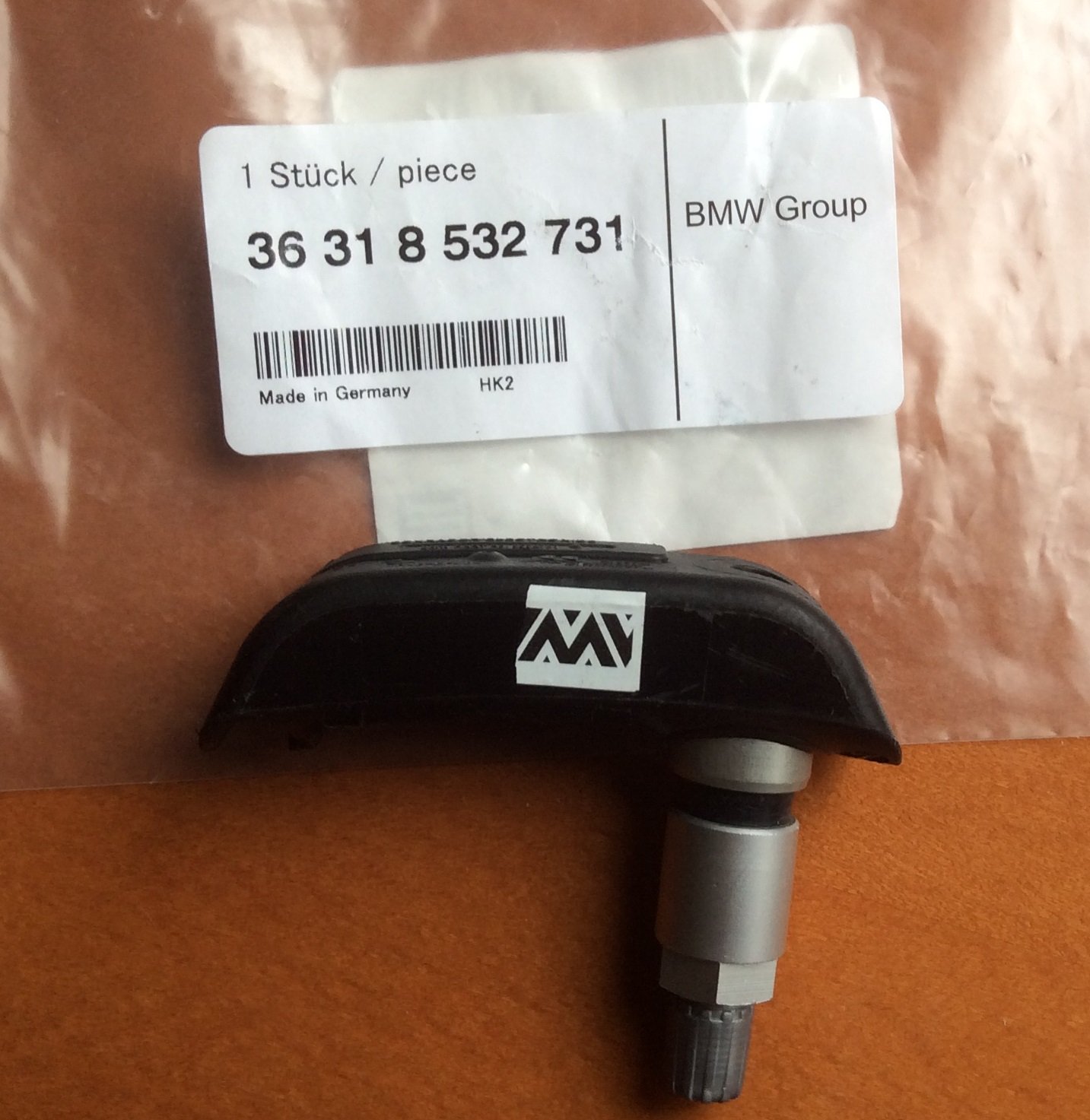

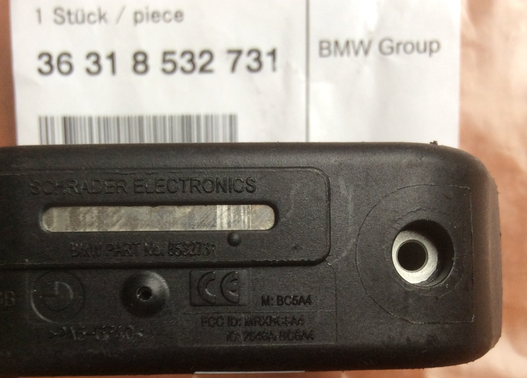

к очередному сезону подниму тему датчиков давления.
1. на днях приобрёл датчик для заднего колеса от schrader electronics.
см. на фото аналог оригинального 36318532731.
кто-нибудь ставил такие? есть опыт их активации или клонирования?
2. по поводу одинаковых и несовпадающий ID или невозможности активации некоторых дешевых китайских аналогов.
пока изучал тему набрел на комментарии, что на аналогах (клонах) датчиков есть возможность менять его ID.
т.е. покупаем клон (китайский или неважно какой) подставляем в него ID своего старого датчика, монтируем на колесо и в путь.
очевидно, что борт увидит уже прописанный ранее ID и начнёт его обрабатывать (без дополнительной активации дилерским или иным оборудованием).
+ соответсвенно решается вопрос второго или третьего комплекта ...

и насчет направления установки, я так и не понял - устанавливать "носком сопога" в сторону вращения или "пяткой"?
