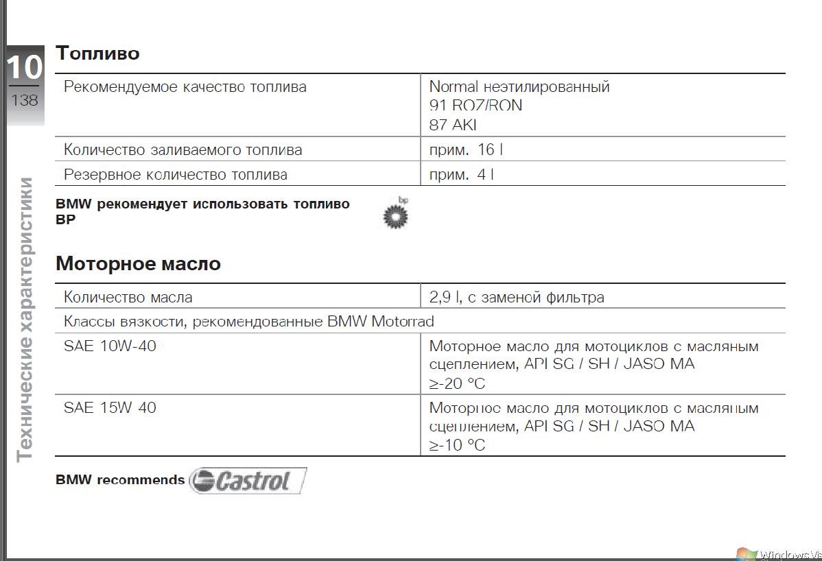

Видимо у 700 и у 800 совсем разные двигатели, ибо для моей 800 рекомендовано именно 10w40, что производителем в документации выданной вместе с покупкой мотоцикла, что самим Мотюлем по вашей ссылке.
ArtemZ
301
  1. BMW F 650 GS
AF1QipObDbhber0pRGRl4psLwWcO32H4rAHr6P0WyXPv
так в мануале 10w-40 или 15w-40

Артём, мне лень курить ЕТК. Надо глянуть, коснулся ли рестайлинг железа мотора и кпп. Если нет, то можно смело лить более вязкое масло. Они интересней и для ЦПГ, и для КШМ, и для КПП. Основываюсь на опыте эксплуатации коробок БМВ, куда давненько лью 5w50, так нерекомендованное производителем)))
