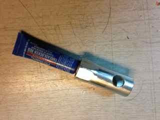

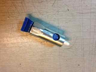

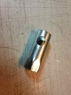

Ключ для переднй оси сделал так: Купил трубчатый ключ 17/19, сторона, которая "17" снаружи имеет размер 22. Лишнее отпилил. Получается легче чем оригинал и не требует доп. ключей. В него как раз входит походный тюбик с фиксатором для резьбы, так что не раздавишь.
Посмотреть вложение 45572 Посмотреть вложение 45573 Посмотреть вложение 45574 Посмотреть вложение 45575
Самый простой выход,да,и экономный.

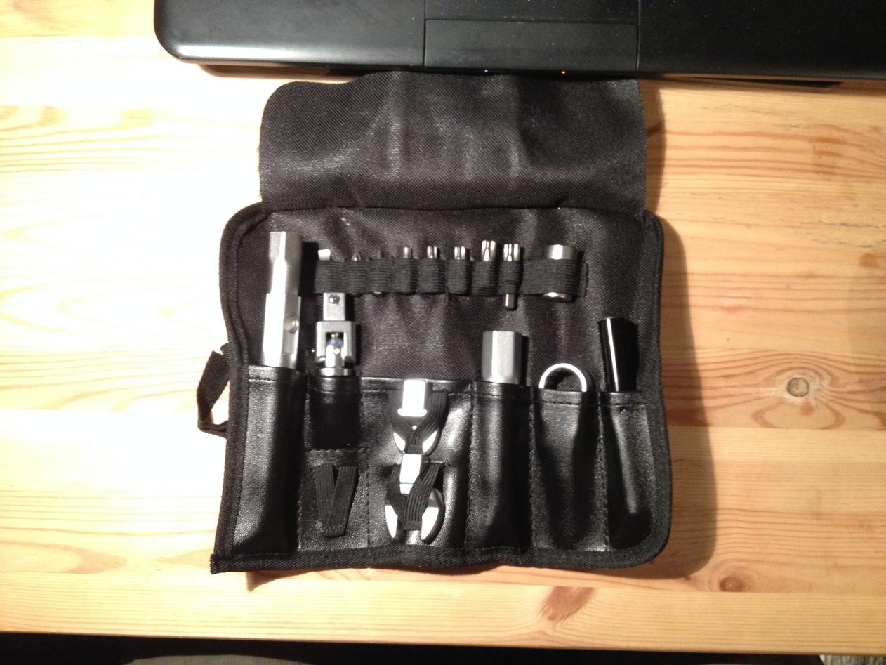

Товарищи подскажите а в таком наборе есть такая приблуда, а то купил подешевке по случаю IMG_4746.jpg
