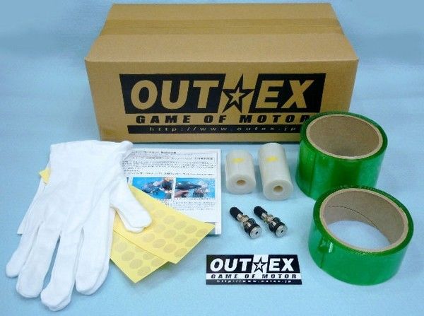

Есть реальный 650-й гусь 2002 года с аутексом. Пробег 2 года, держит давление норм. Но там переднее колесо шире чем на 800тке. Аутекс не будет держаться на нешем переднем колесе. Пробовал вроде Паша coman ставить на переднее 990-го KTM (размер обода схожий, если не один в один). Заднее можно заклеить. Замена камеры или ее ремонт занимает 40-60 минут со снятие установкой колеса. Я дольше машину с компрессором ловил, когда стоял с пробитым колесом в Эстонии, потому что мой китайский сломался :dash2:
