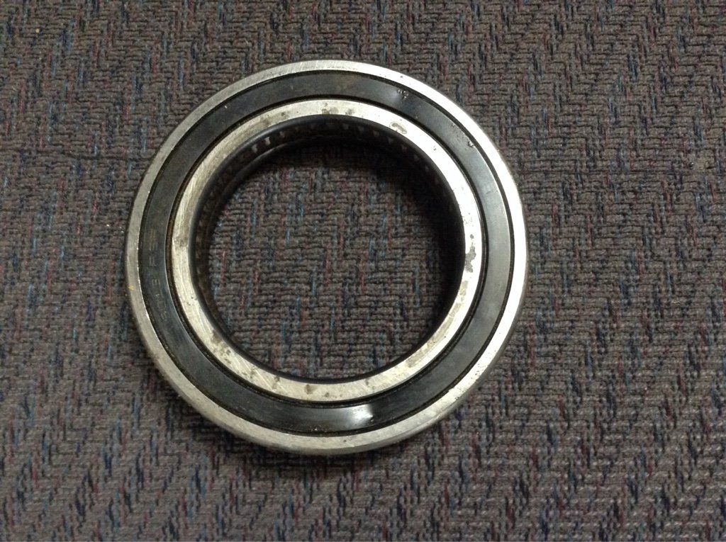

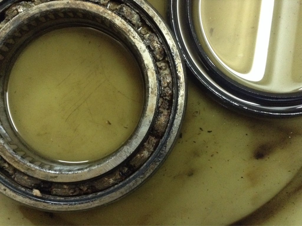

Виновник всех проблем с редуктором. Не имеет принудительной смазки картерным маслом. Подвержен коррозии из-за сообщения с окружающей средой. Самый нагруженный элемент. Входит из строя первым. Потом -цепная реакция до полного Сталинграда.
Зачем конструкторы БМВ придумали такую схему? Ведь, можно было сальник установить с другой стороны подшипника и тогда бы редуктор ходил спокойно по 100 - 150 т.км. Вопрос.
Вопрос - почему в КС-ах и КР-ах ничего не ломается при такой же конструкции?)

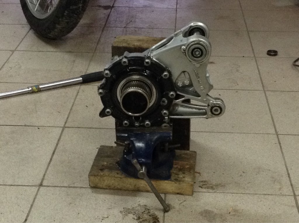

Вчера перебрал 2 редуктора. Замена 2-х подшипников и 2-х сальников по времени заняло 3 часа. Киянка и фен - наше все. И не так страшен чёрт, как его малюют. Теперь могу с закрытыми глазами.

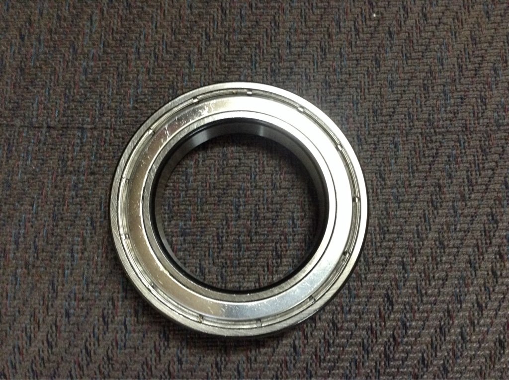

Викторыч, описал бы, да, нефига не писатель. Если коротко, то в осевые подшипники посажены без большого натяга и выбиваются элементарно при нагреве корпуса и забиваются так-же. Никаких особых приспособлений для этого не нужно. Сальник и подшипники хвостовика не трогал, за них ничего сказать не могу. Если что-то конкретное интересует, спрашивайте, отвечу. Кстати, по экзисту не получилось заказать родной шариковый подшипник, нашли замену той-же фирмы, в 3 раза дешевле и с металлической обоймой.
WIND
1,261
Тюмень
33 11 7 720 235 - по экзисту оригинал.
А это замена по размерам -

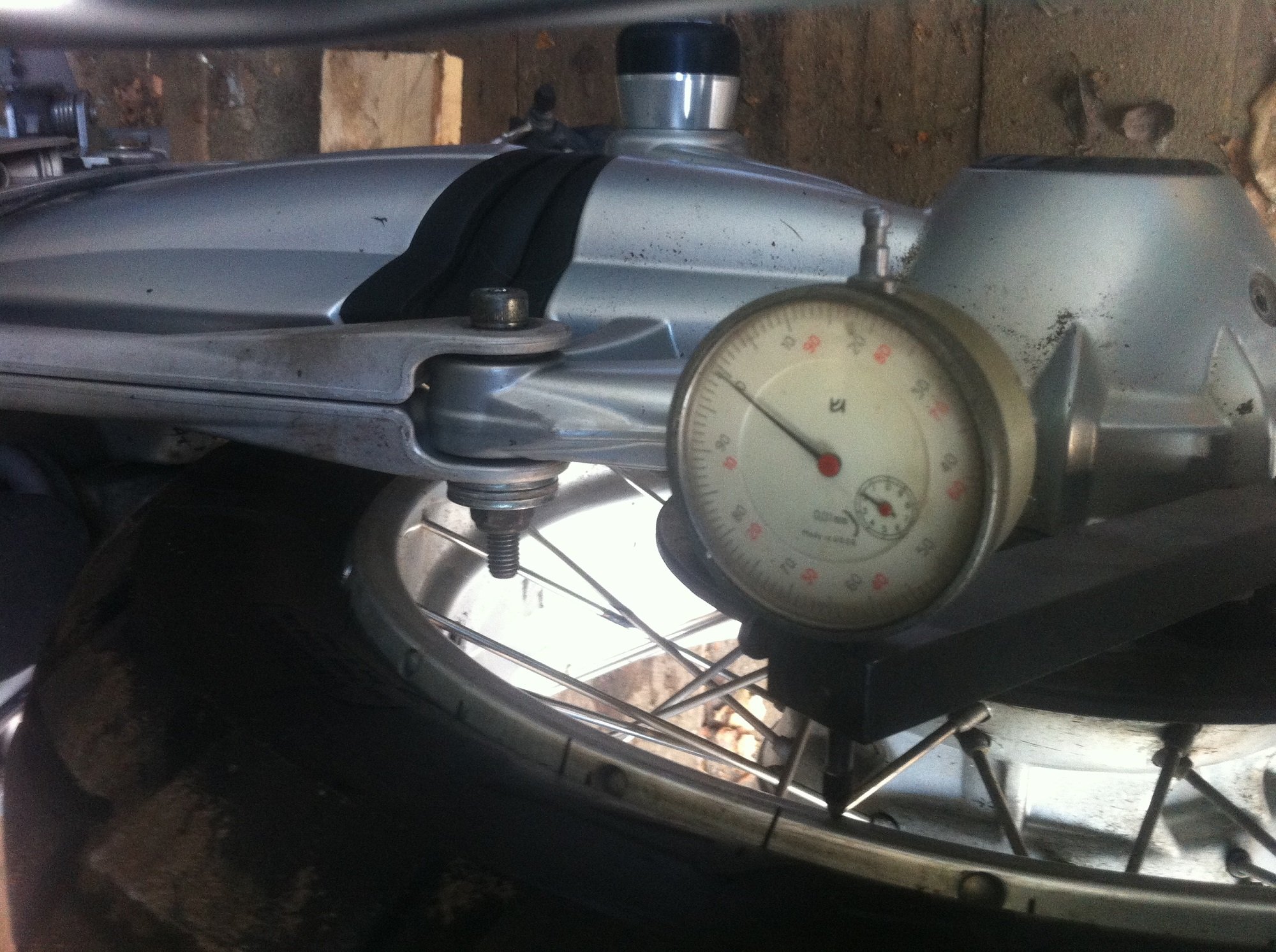

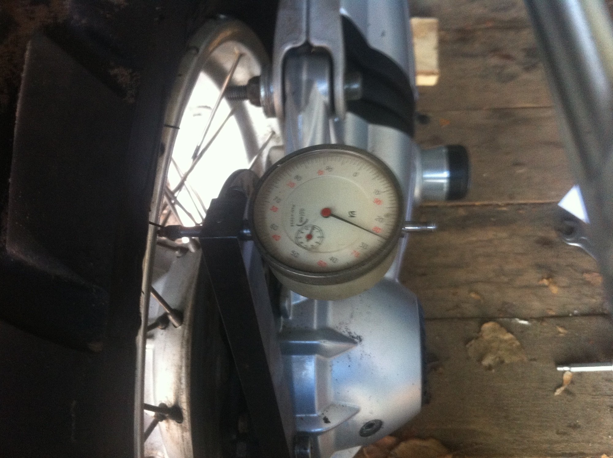

Добрый всем вечер!!! Появилась форточка по работе, и так как сезон уже не за горами решил сегодня( откопать ) свой мотик. Гусика сына постав,ил во двор и закрыл тентом, повынасил из гаража ящики и сумки и всякую другую хрень , освобождал плацдарм для большой работы. Пробега в гусе уже 60000, 30000 моих и стачкой ни чего глобального не делал, то через 10 тыс, замена жидкостей, фильтров, ремня генератора да в общем и всё. Решил поменять подшипник в редукторе, так как все рекомендуют это делать заранее, поэтому купил запчасти, подготовил инструмент и дай думаю проверю люфт.Снял суппорт , датчик abs , кстати он чистый, без стружки, поставил индикатор и что я вижу ----максимально стрелка индикатора отклонилась на 0,3 мм. Проверил в разных плоскостях --всё класс! Я из тех людей которые не мешают машинам работать, поэтому меняю масло и в путь!!!! IMG_5557.JPG IMG_5558.JPG

примерно до 7 года шли с подшипником(5) c закрытой обоймой, где сальник (7) ограждает его от масла.
затем пошли редукторы, где подшипник(9) уже с открытой обоймой, купается в масле, сальник(6) внешний.
сами подшипники по размеру одинаковые, и взаимозаменяемые, но ставить открытый подшипник в ранний редуктор бесполезно, он быстро выйдет из строя.
