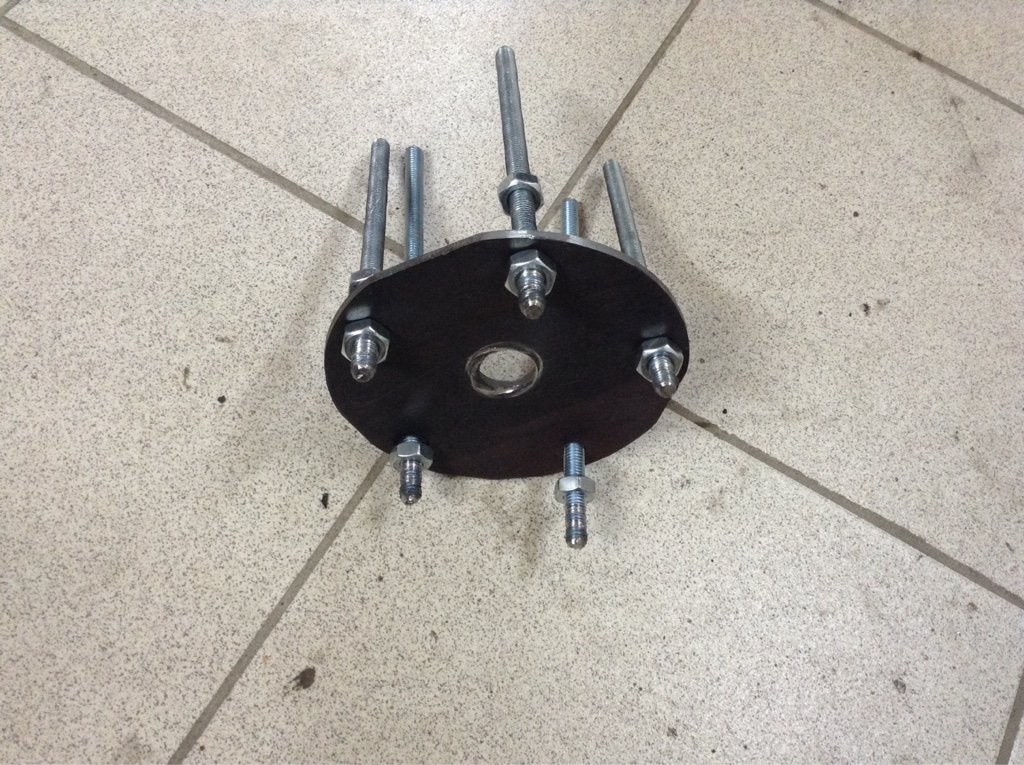

Пытался снять флянец, чтобы разобрать редуктор. Безрезультатно. У кого какой опыт? Посоветуйте съемник. ImageUploadedByTapatalk1439345865.681794.jpg
https://vimeo.com/136060602

Поделюсь своими наблюдениями. После поездки на Байкал стал наблюдать такой эффект: на малой скорости мотоцикл стал неустойчив при движении по мелким неровностям (разметка, камушки и т.п.). Склонялся к тому, что задний баллон имеет большую полку и поэтому, мотоцикл перекладывает. При замене редуктора на запасной, эффект исчез, хотя, на обоих редукторах никакого люфта колеса в вертикальной плоскости не наблюдалось.
Заказал подшипники, сальники. Как придут, буду разбирать редуктор, на котором перекладывало. По результатам отпишусь.
Кстати, флянец благополучно демонтировал, спасибо за подсказки.
