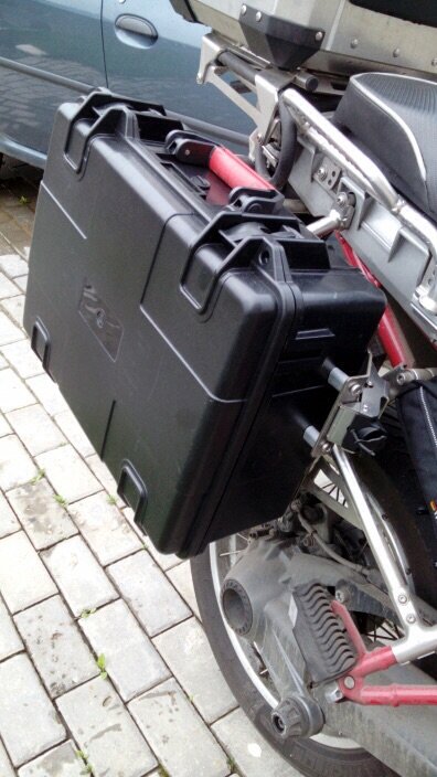

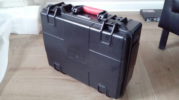

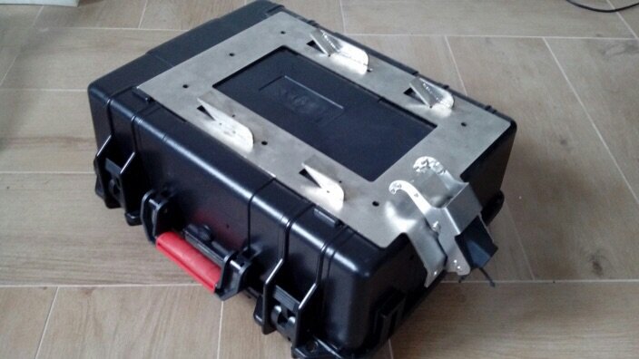

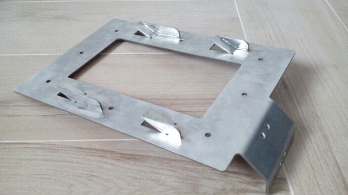

Всем привет!

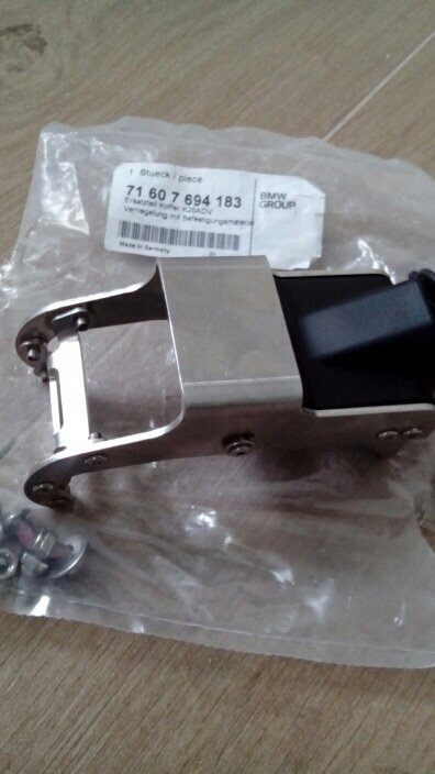

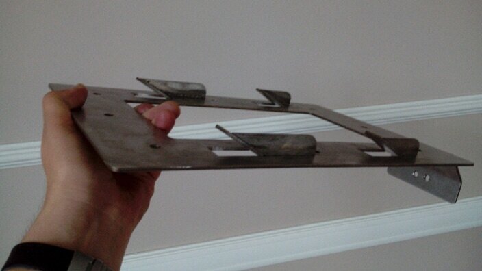

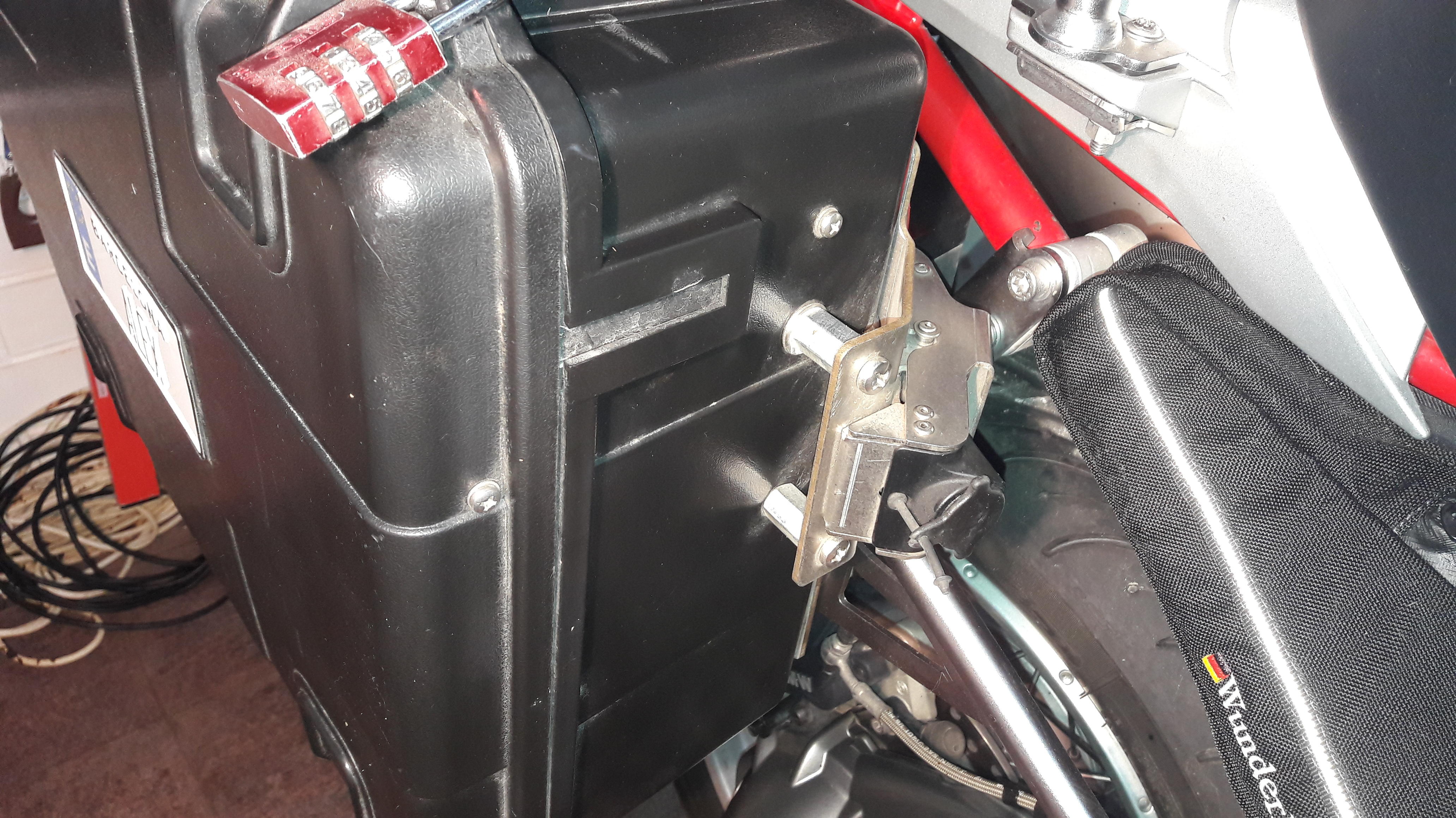

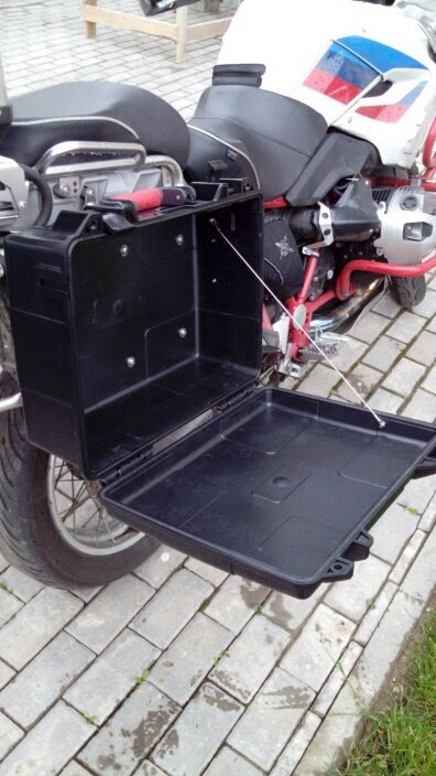

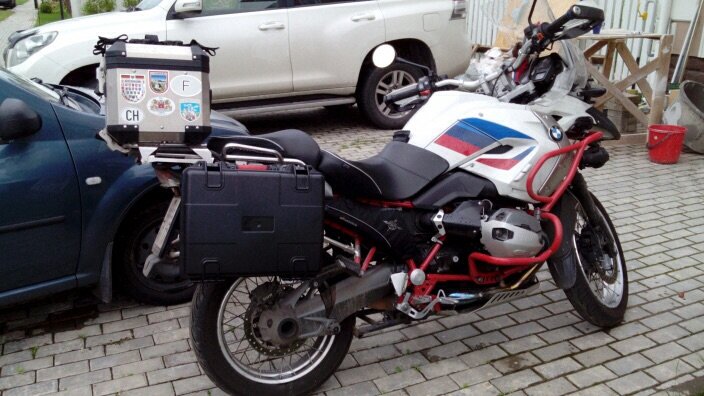

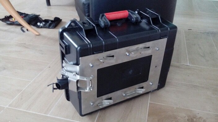

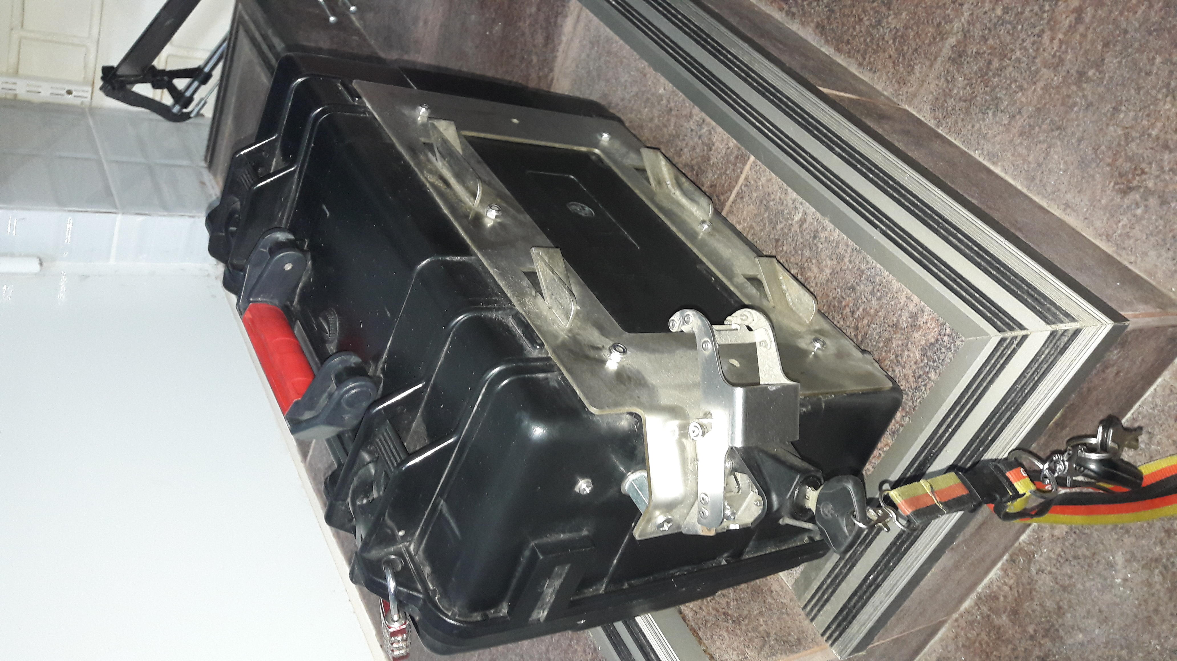

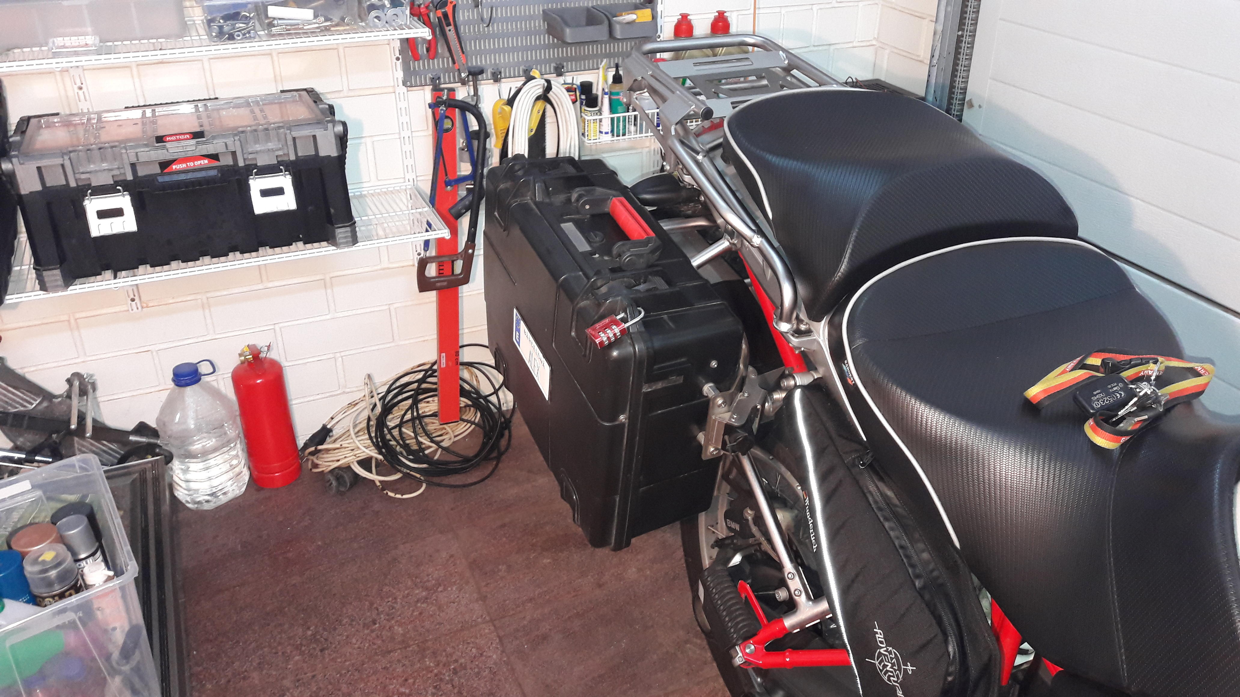

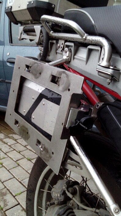

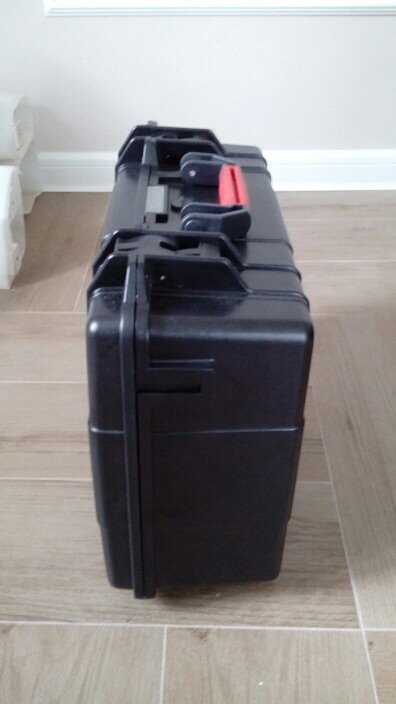

На суд Одноклубников выставляю, на мой взгляд, удачное решение, к которому пришел в связи с тем, что в центральный кофр не влезал портфель с ноутом. По городу езжу много, цеплять постоянно боковой, или сумку просто надоело, решил заморочиться, но рамку родного крепления изготовил площадку, из нержавейки 3мм толщиной. Был куплен пластиковый ящик, герметичный, из АББ пластика фирмы Profecase 43,32-4/13 за 8030 рублей, замок родной для кофра за 2200, личинка 1100, тросик - ограничитель от центрального кофра. Путем долгих примерок, подгонок, с изготовлением шаблонов, поиском нужных углов, переделок, была-таки изготовлена сия пластина. Сегодня было все установлено. Доволен очень! Толщина кофра 18 см, это как раз то, что в самый раз - не шире горшков и влезает очень много.
Итого примерная стоимость:
8030 кофр
2200 замок
1100 личинка

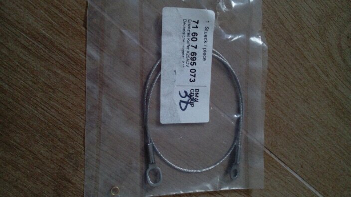

500 тросик, поставил для того, чтобы при открытом положении получался столик ))
Сама пластина, со всеми нужными отверстиями обошлась мне в 6800, копейки. Когда искал производство, то суммы объявляли до 20000 рублей.
400 где-то стоил крепеж из нержавейки.
Всего около 19000 рублей.
Теперь что касаемо сэкономить: На пластину можно прицепить все, что угодно, хоть чемодан, хоть ящик от перфоратора, пластиковых не промокаемых ящиков, оказывается огромное количество.
Теперь цена пластины: учитывая, что чертеж уже есть, то стоимость будет составлять примерно 5500 рублей, учитывая недешёвый материал, гибку, сварку. Вообще копейки. Ну а замок с личинкой- это уж как найдете. Точную стоимость изделия мне скажут завтра, или во вторник, цена будет зависеть от количества, просил рассчитать 5, 10, 20 штук.
Смотрите фоты, записывайтесь, присылайте деньги ))))

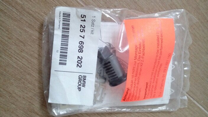

Да, в комплекте личинки не было последней пластинки, которая вставляется для фиксации цилиндра, пришлось изготавливать её из номера 3, проковырялся час, но сделал )) проверяйте при покупке.
