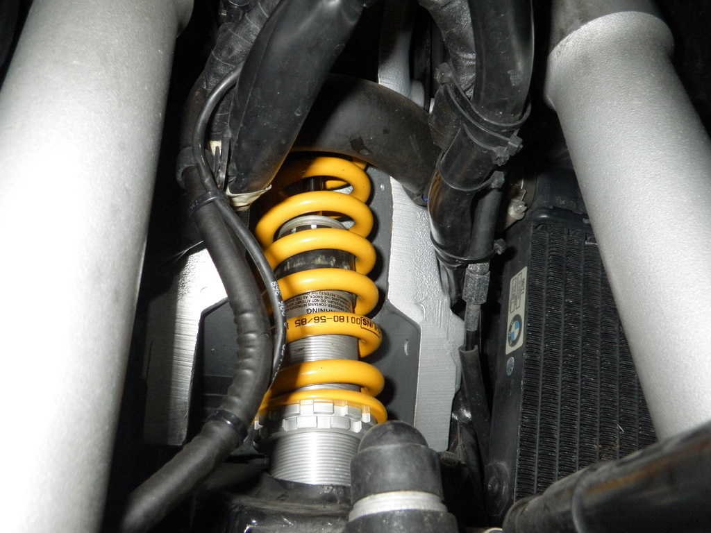

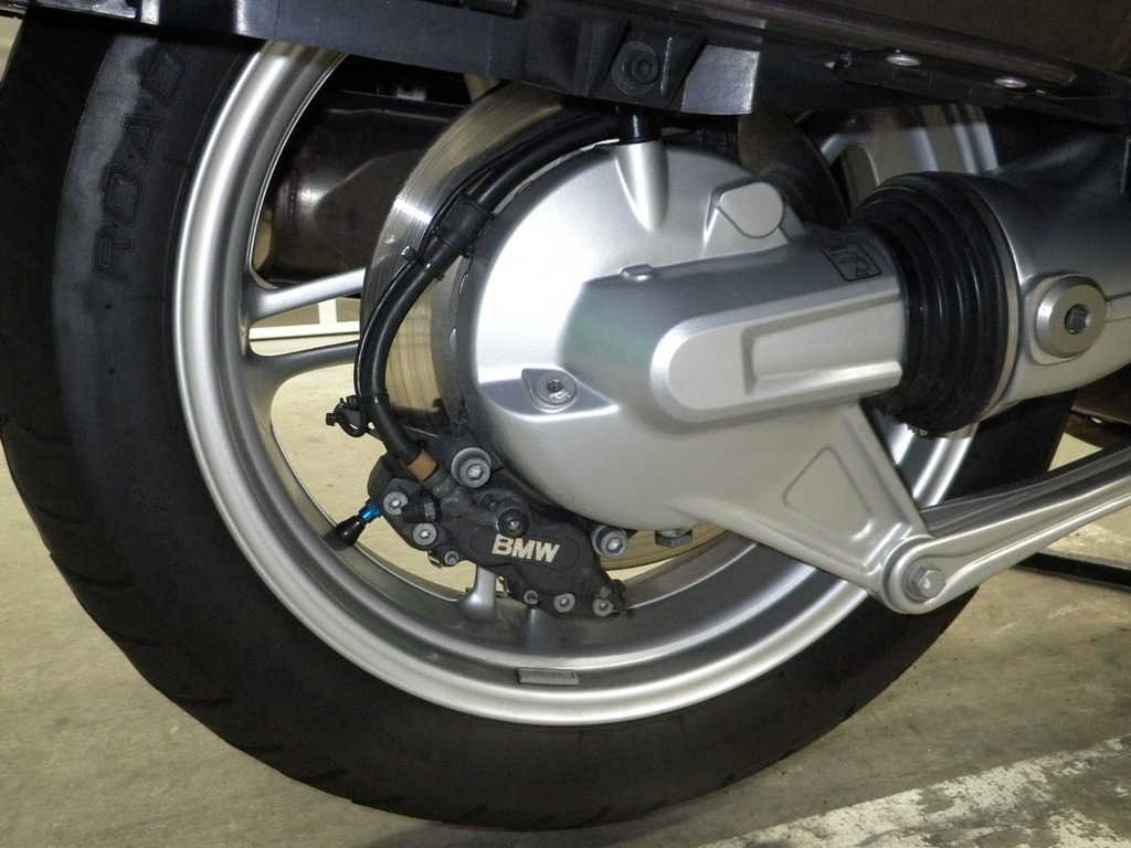

Спрашиваю спецов, что это за амортизатор и тормозная система на фото?

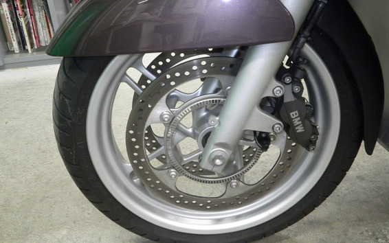

Т.к. в RDS японский VIN пробиваться не хочет, вариантов найти подробное описание комплектации не представляется для меня возможным, то прошу Вас профи:
1. Гляньте одним глазком что это у меня за система тормозная ABS II или первая серия еще, где то читал что если на суппортах надпись BMW то это 2-я с комбинированной системой торможения а если BREMBO то якобы нет. Прошу поправить;
2. Перевел иероглифы блин и вроде как установлен не оригинальный амортизатор, хотелось бы выяснить заранее до прихода мота что там стоит и к чему готовится и что заказывать... Это Wilbers или нет? Если да то какой блин...

аморт ёлинс. тормоза - хорошие. диск тормозной надо будет поменять. ну и колодки конечно
а ёлинс это что аморт, не слыхал даже.. нормуль или под замену сразу? Или это Ohlins который Швеция ?

Диск задний под замену? Пробег мота исходя из аукционника 8 т.к., если ему можно верить :( Не ужели уже с виду Вы заметили износ?
Тормоза комбинированные или нет все таки а.....

1. Для точного определения системы торможения необходимо видеть модулятор давления, он находится под сидением.
2. Надпись на суппортах не говорит со 100% уверенностью о системе.
3. По твоему VIN на 99% система комбинированная, с модуляторами давления и VIN бывают несоответствия.
4. Амортизатор не Wilbers а Ohlins, он дороже и получше.
5. Наберись терпения и дождись мотоцикл, ничего не заказывай. Осмотр покажет.

И еще вопрос, на фото видно что у этого аморта есть регулировочная шайба, это регулировка преднатяга пружины, жесткости или высоты передней подвески а?
