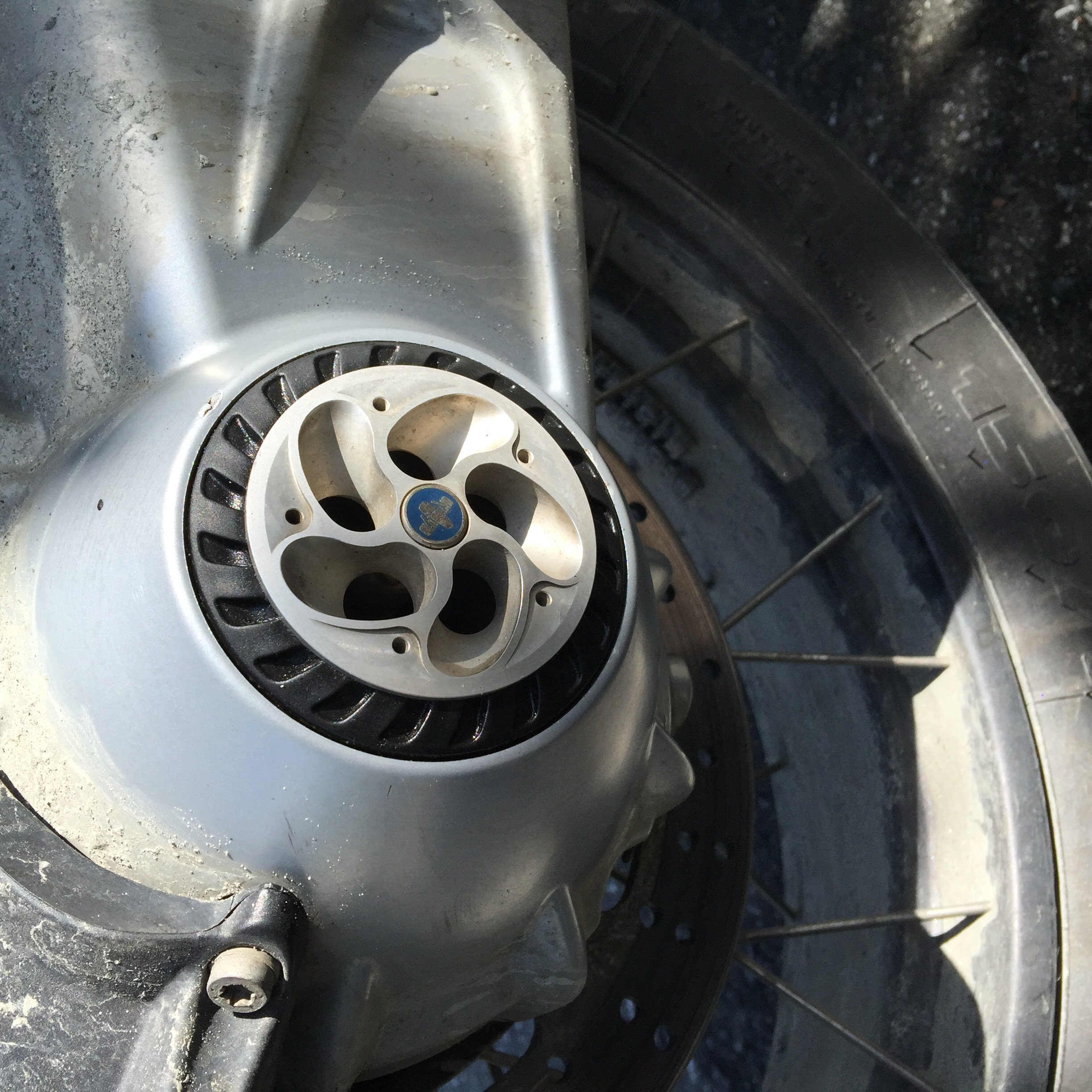

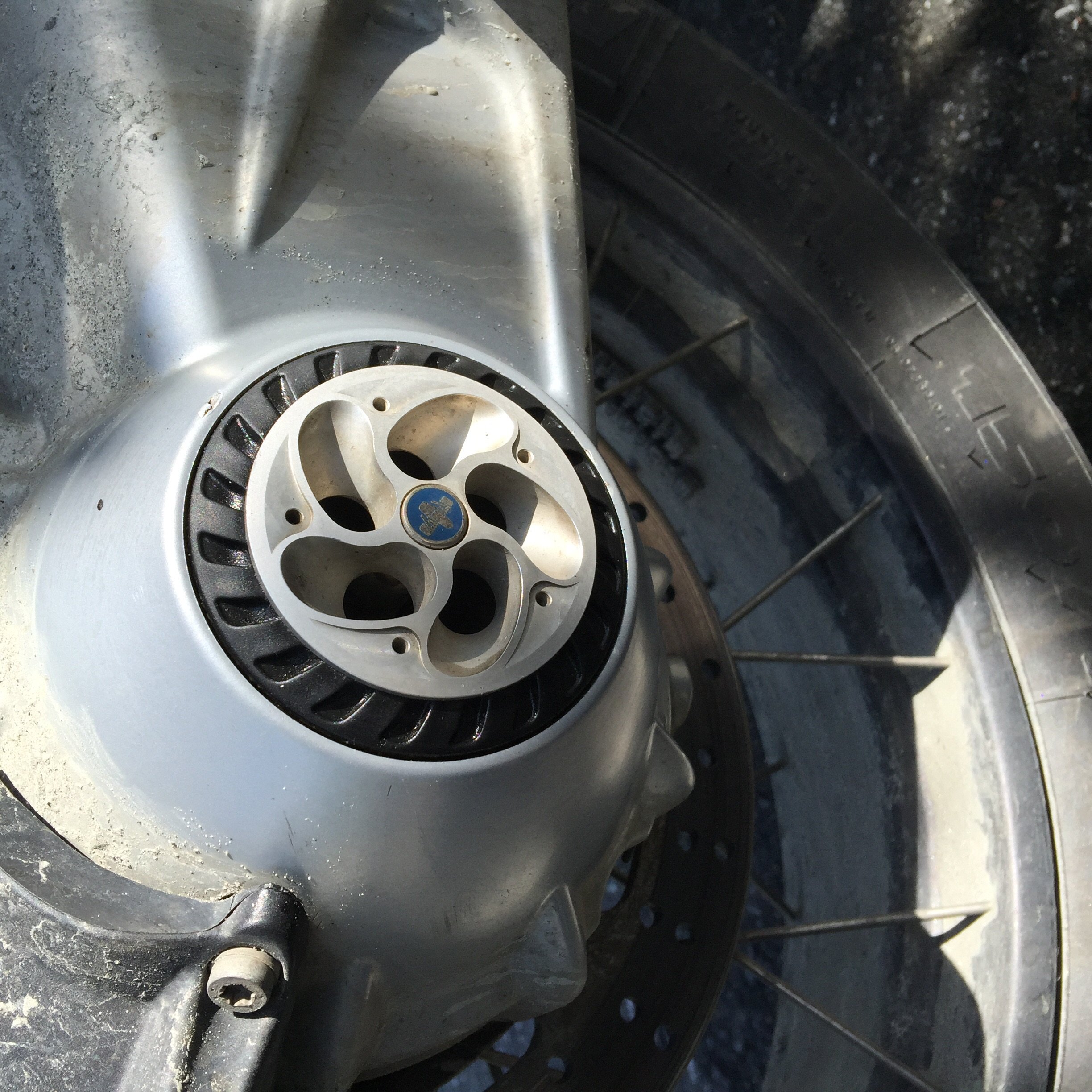

Здравствуй жопа.... Новый год..... Редуктор сопливит((((((

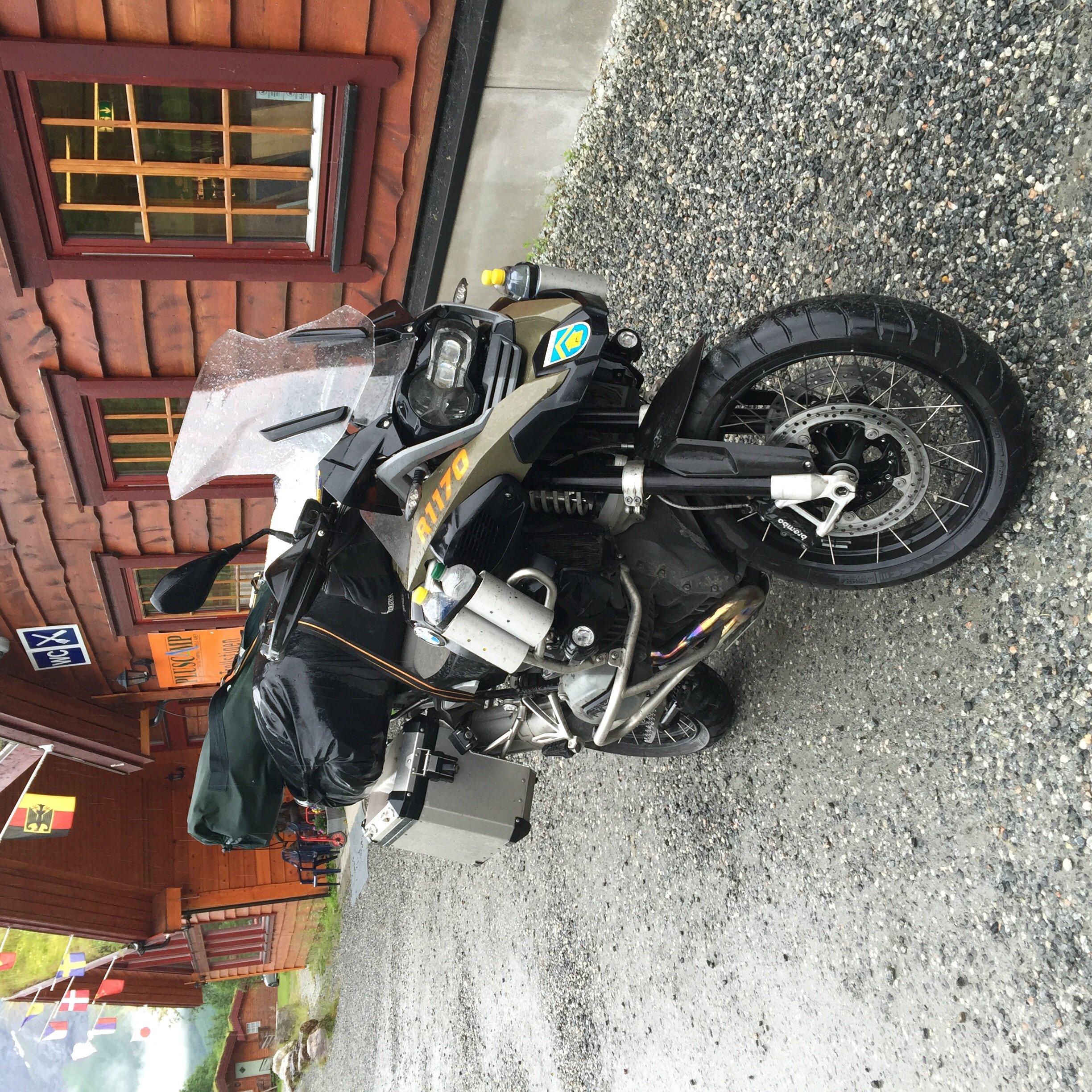

Что с редуктором делать??? Народ???..... Или это нормуль....:pardon::pardon:доживет до дому?????, али там уже нет масла?????может разобрать проверить)))))
Уже радуюсь что восемь градусов сегодня))))), дайте тепла ))))))))
Если потеет, то возможно доживёт, а вот если течёт.... Пошатай колесо. Люфт большой?

Плохо видать искал)))
Глеб, после каждой остановки вытираю, х.з((
Колесо пошатай. Думаю, у тебя уже приличный люфт. Я бы не рисковал. Мало приятного если подшипник на ходу развалится(((

Я тоже вчера перебрал.
Если люфта нет, вашпе забей! Сальник будет долго сопливить, проверено. На крайняк подлей через гнездо датчика абс трансмиссионки.

Колесо качал, вроде люфта нет, х. з
Вытер, посмотрим как будет сопливить))))

Ты зачем дырку клевую закрыл пробкой?
Всю инженерную мысль испортил :)
