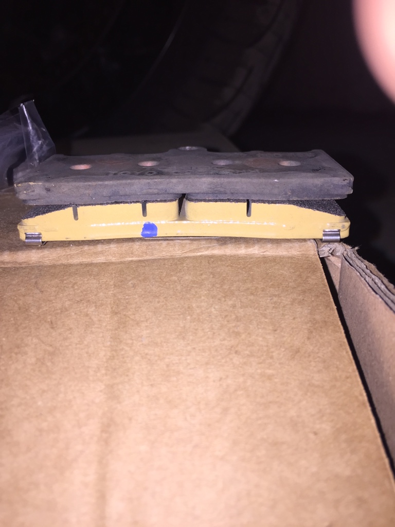

Так это Брембо, це ж неоригинал)
Вдобавок если верить кроссу на оригинальный номер БМВ-то это колодки вообще не на нашу серию, а на к1200х
Мощно послал с телефона с помощью Tapatalk :)
А разве не брембо написано на суппортах?

Суппорта Брембо, а на колодках помимо оригинального номера БМВ, выбито: TOYO - что меня слегка удивило.
На фото мои колодки: на старой видно название:
Точно так же и новая выглядит.

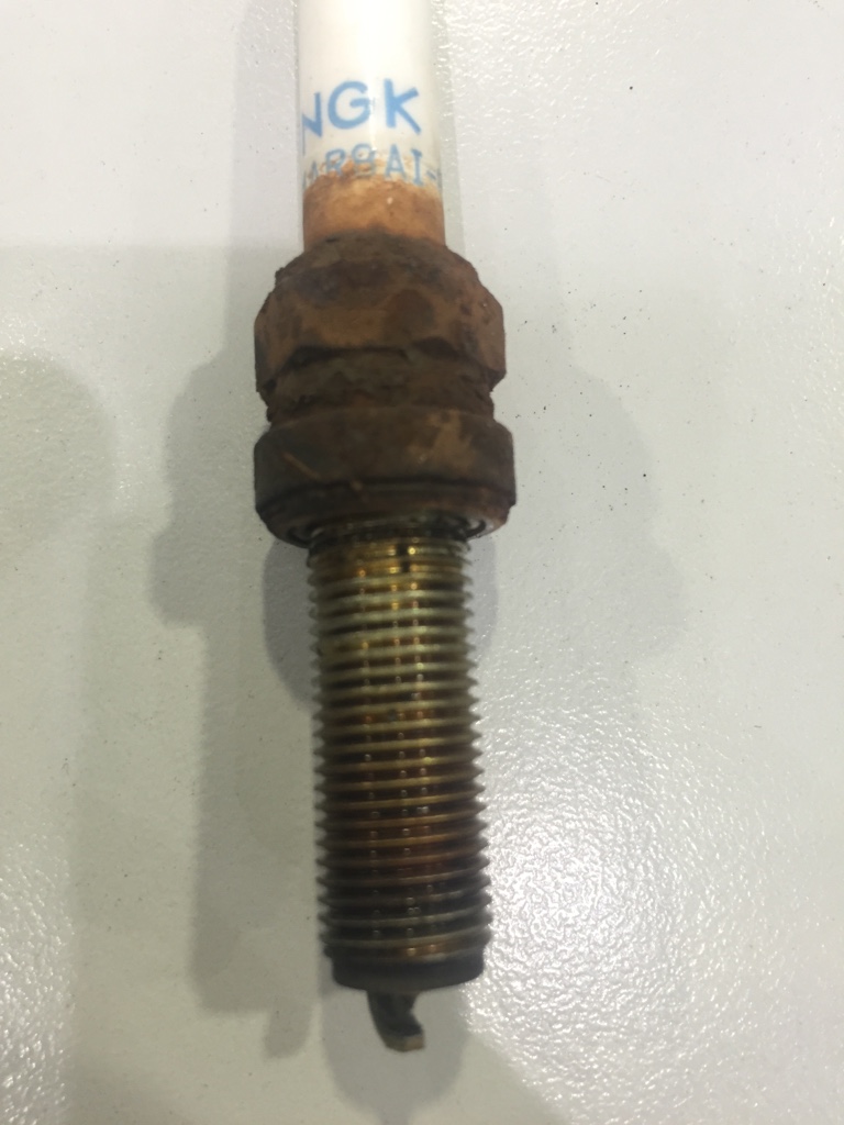

Оказывается есть известная проблема - заливает катушку-свечу первого цилиндра. Катушка постепенно покрывается ржавчиной от свечи , что может привести к пробоям, а сама свеча выглядит так:
Пои этом остальные свечи выглядят как новые.
Со слов одного механика, катушку 1 цилиндра заливает если мокрый мот постоянно ставить на боковую подножку. Всвязи с чем получаем постоянно мокрый 1 цилиндр и все остальные сухими. Отсюда вывод, после купания мота прогреваем двигатель и ставим его на центральную подножку.

С залитой катушкой и свечой уже дважды обращался в НЕЗу.
Симптомы : троит двигатель на холостую и под нагрузкой на малых оборотах. Причем эффект плавающий.
Первый раз залило на 1600 км при перегоне из Питера.
Второй раз на 10000 км в дождливой Норвегии.
Везде признали гарантию.
Не любит ГТЛ воды и подножку левую.
