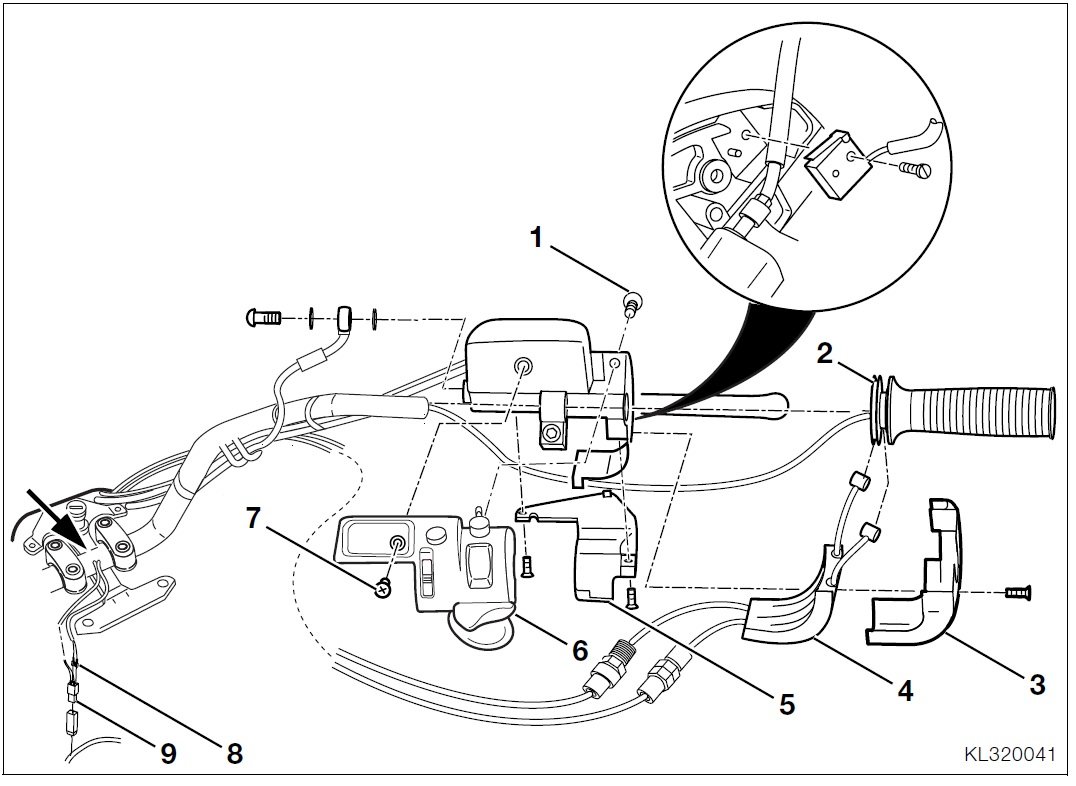

Владэк, пошёл взрыв схему RSD искать!
В какой винтик тыкать?
Вроде №5 нужно ослабить и №1...

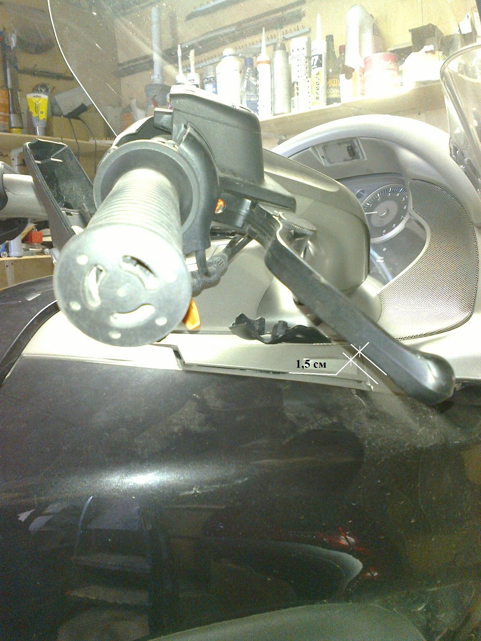

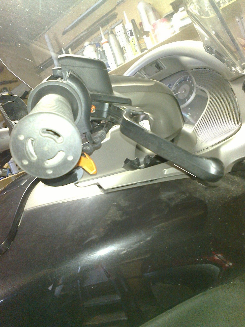

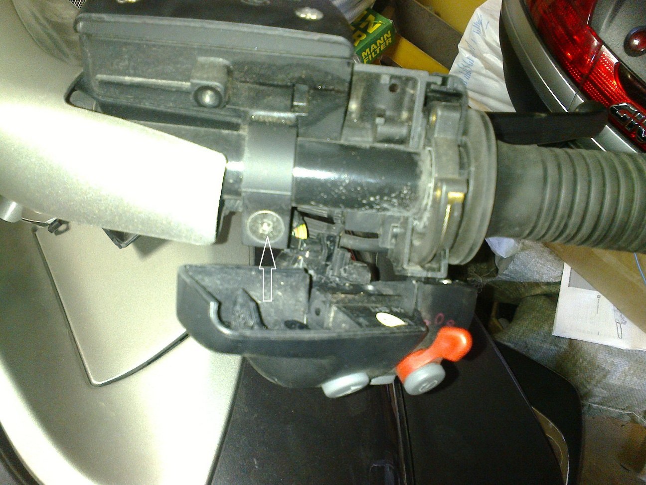

открутил №6 и №5, добрался до болтика тормозной машинки.
Он всего один. Удивил не большой ход вращения, 1-2 см и начинает пучить пластик.
Мне хватило 1,5 см, поезжу, посмотрю.
