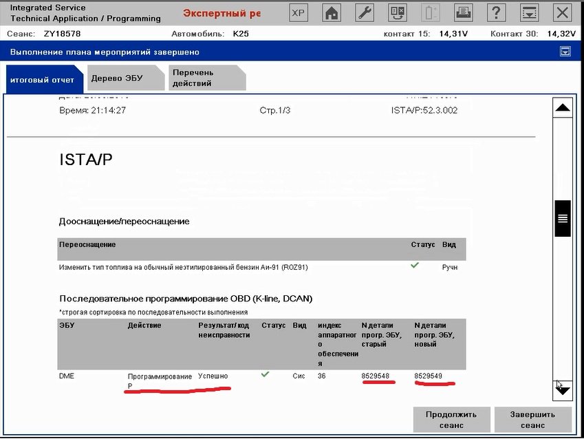

Прошивки под 95 и 91 различаются. Чем не знаю, но факт.
Вот скрин процесса активации опции 91-го бензина на воздушном гусе.
