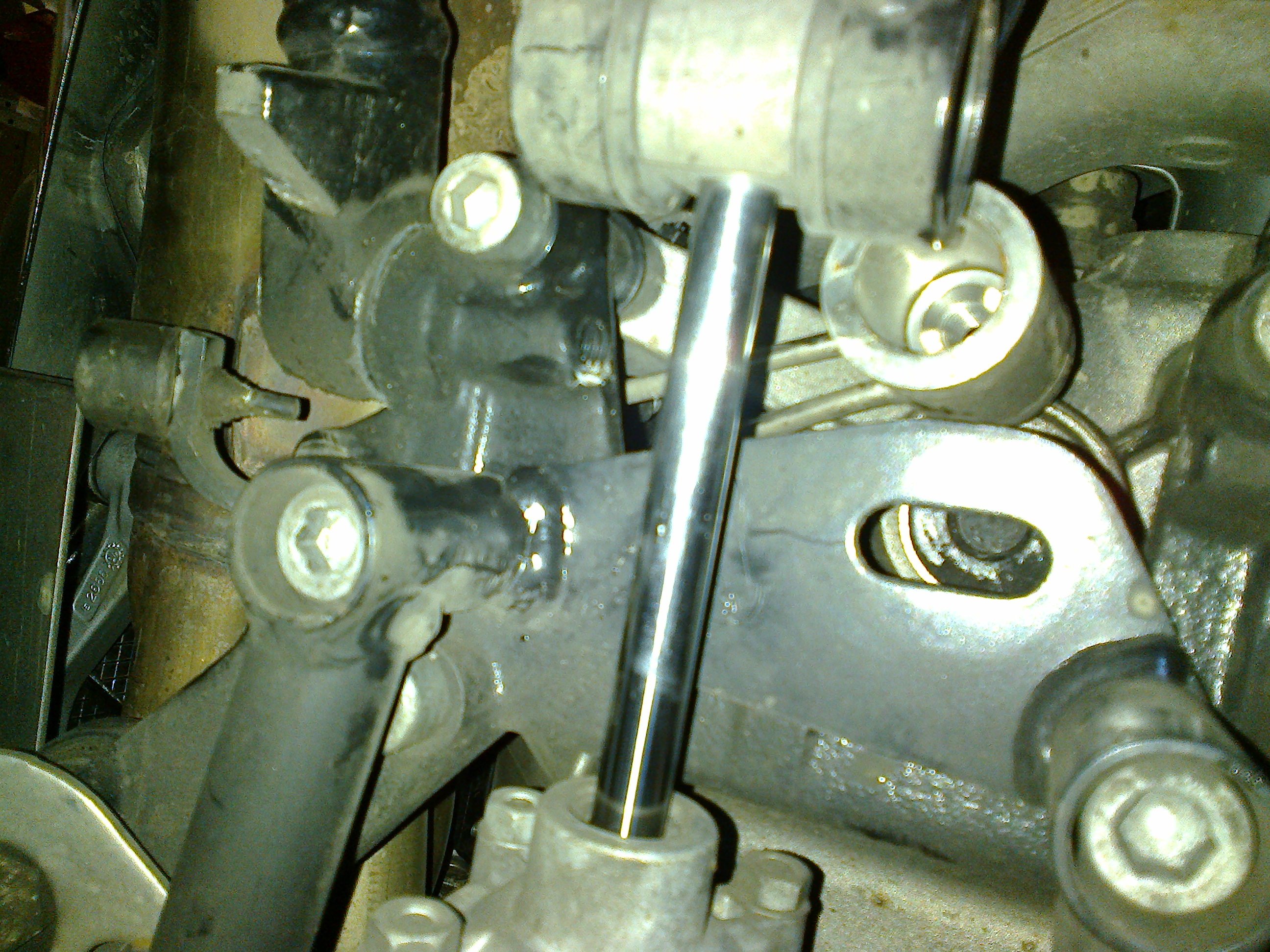

Плохо втыкается первая... Все сказали - первое - махни масло!
Перекрестился и полез...

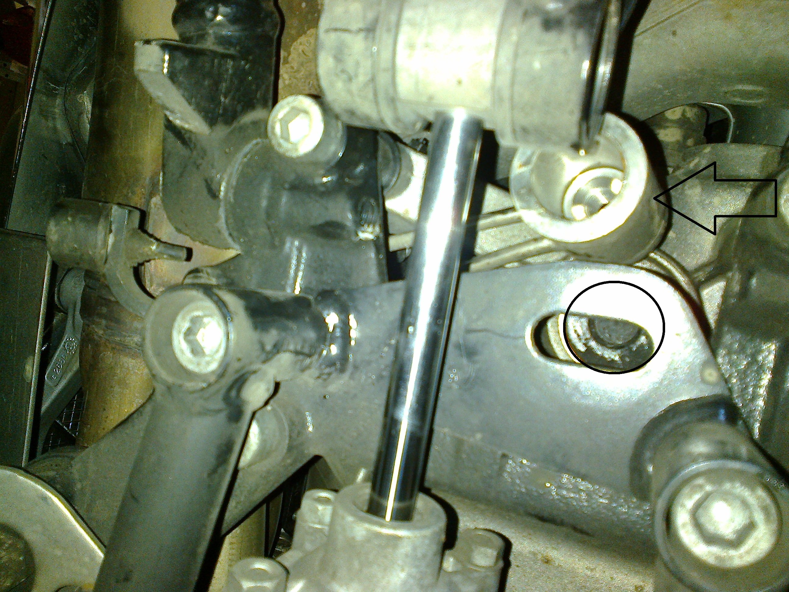

Правую подножку открутил, с радостным воплем обнаружил заливную пробку!
Ага! Щас я найду сливную и будет щастье! Пробку то я нашёл, но!
О боже ш мой! Ничего туда не подлазит, всё снимать, откручивать...
Сервис мануал посоветовал применить кран...:dash2:

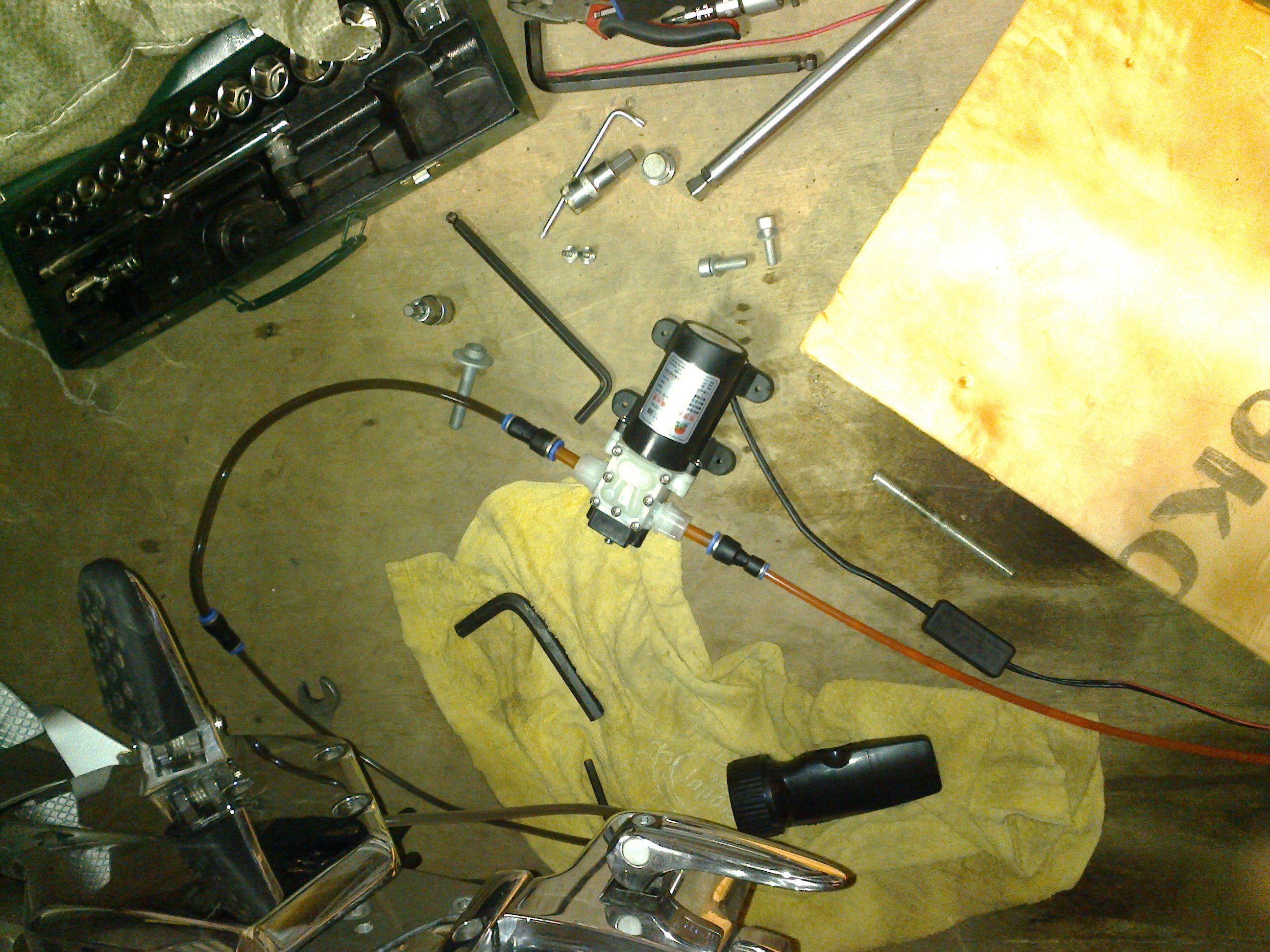

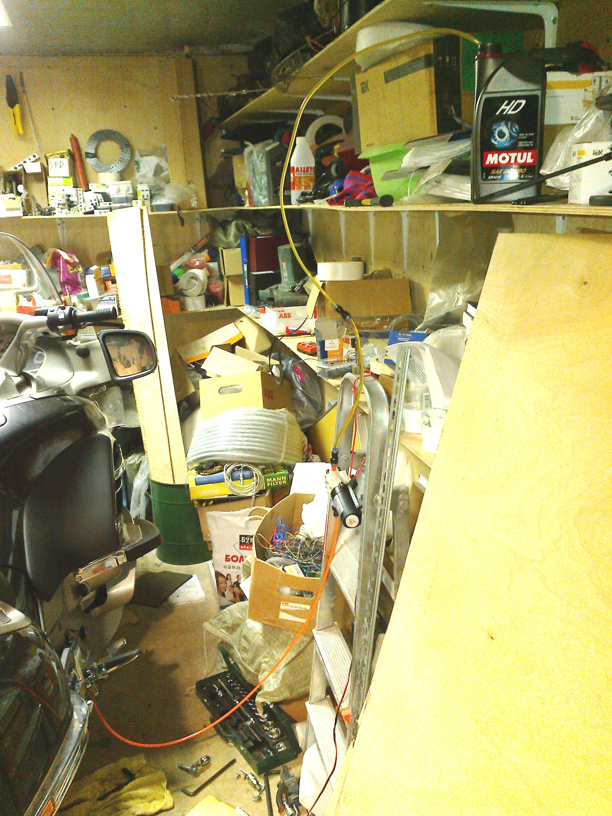

Затравлено озираясь, обнаружил в углу вот такую приблуду:
Ага! Торопливо всунув прислушался: сосёт, зараза!!!

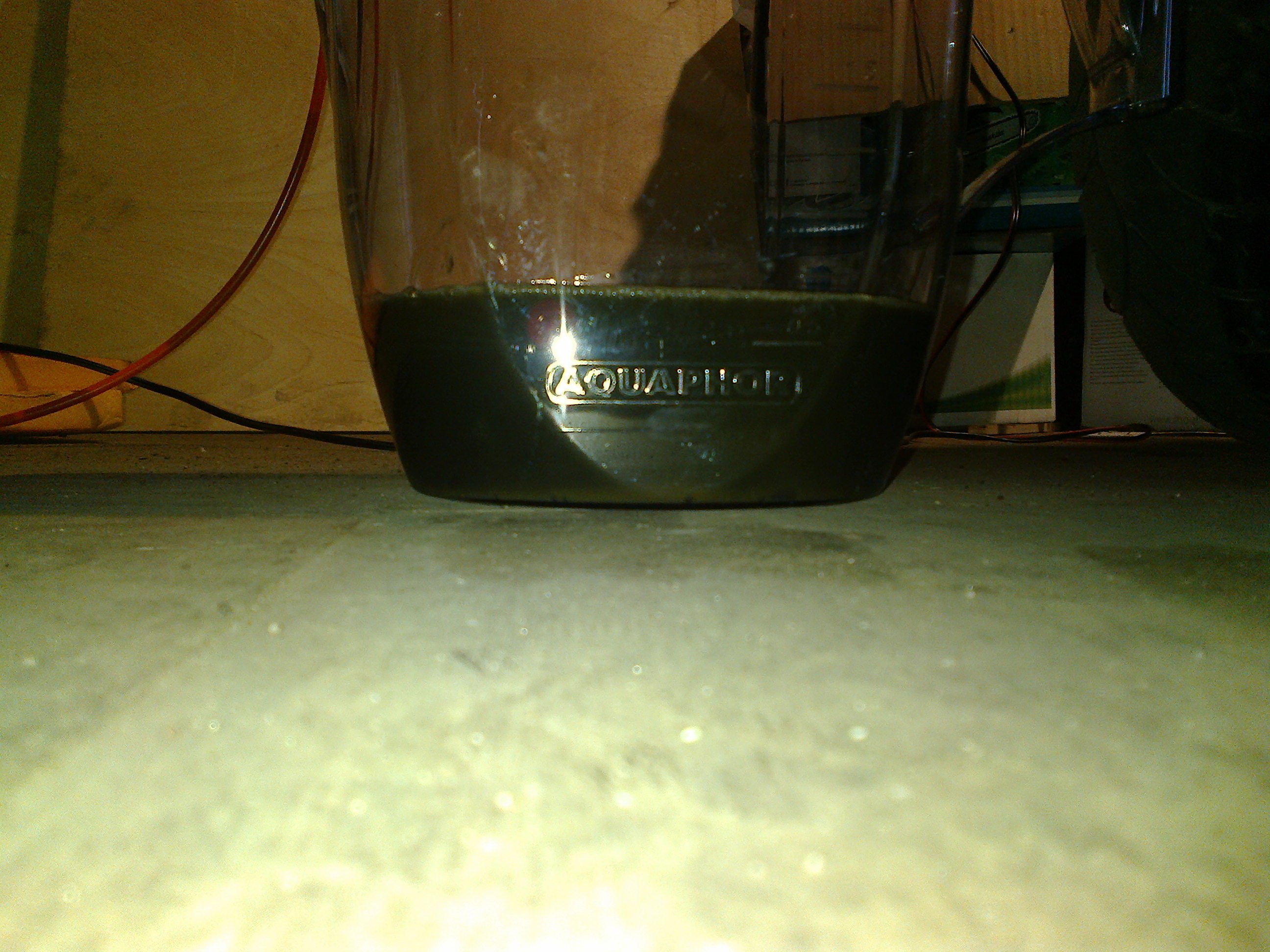

За 35 минут высосано 600 с небольшим, подозрение на 700 грамм некоей субстанции!

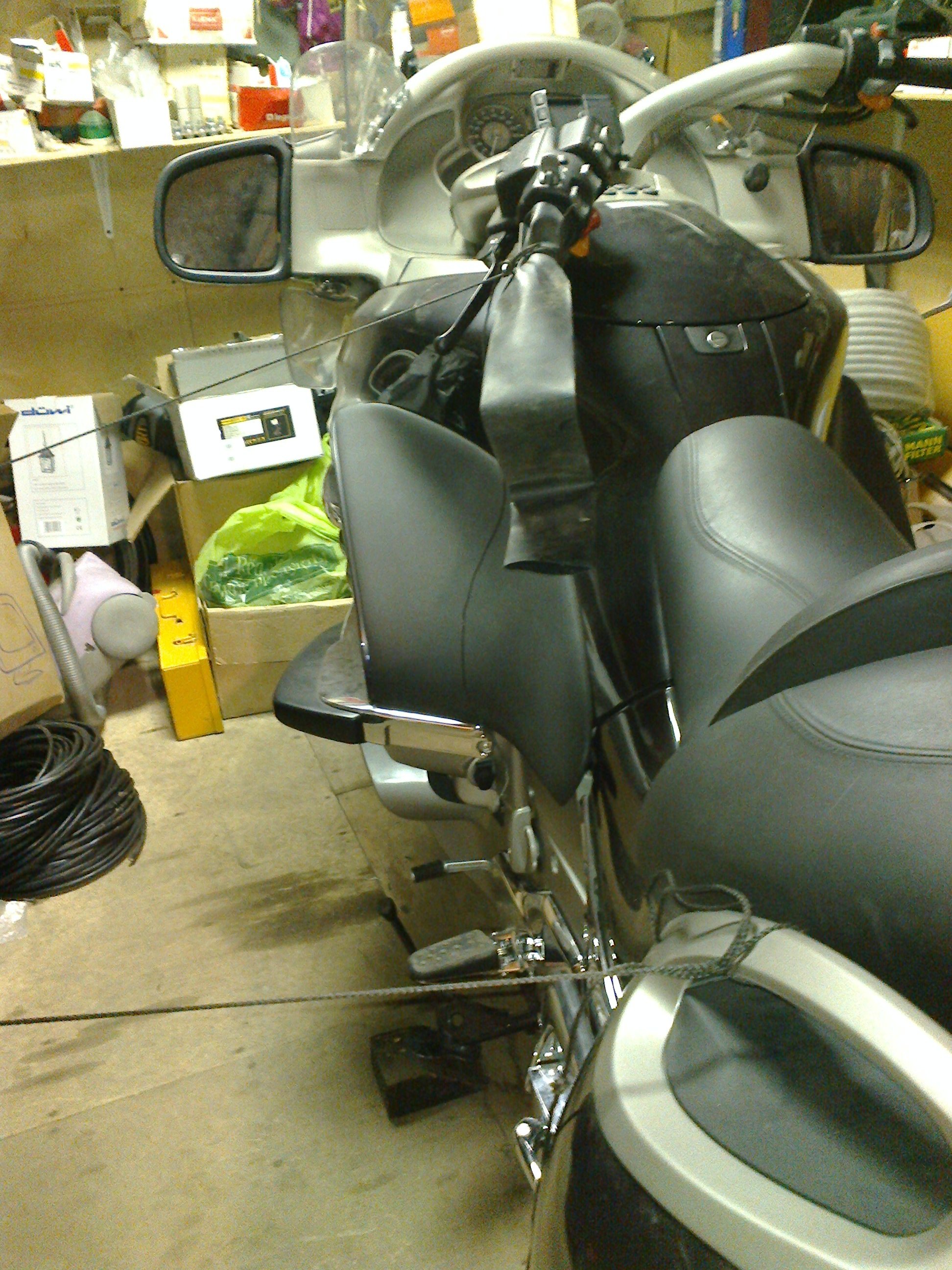

Вырывающийся из рук мопед был прочно зафиксирован, под нужным углом, прочным шпагатом.
На следующем этапе мопед поставлен на боковую и обратным ходом залито 600 гр.
После завершения операции Бегемотик легко включал первую.
