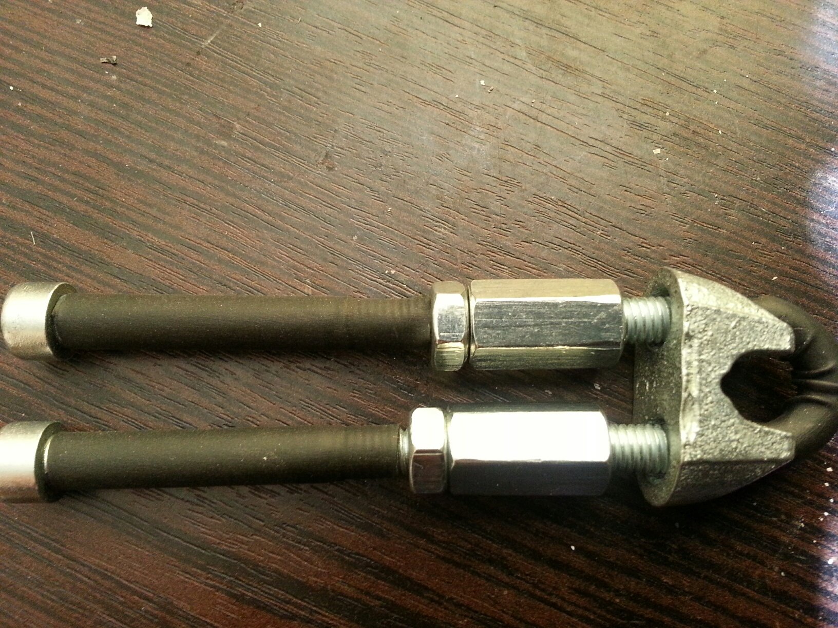

Доработал боковую подножку на КРе
Gipsy
251

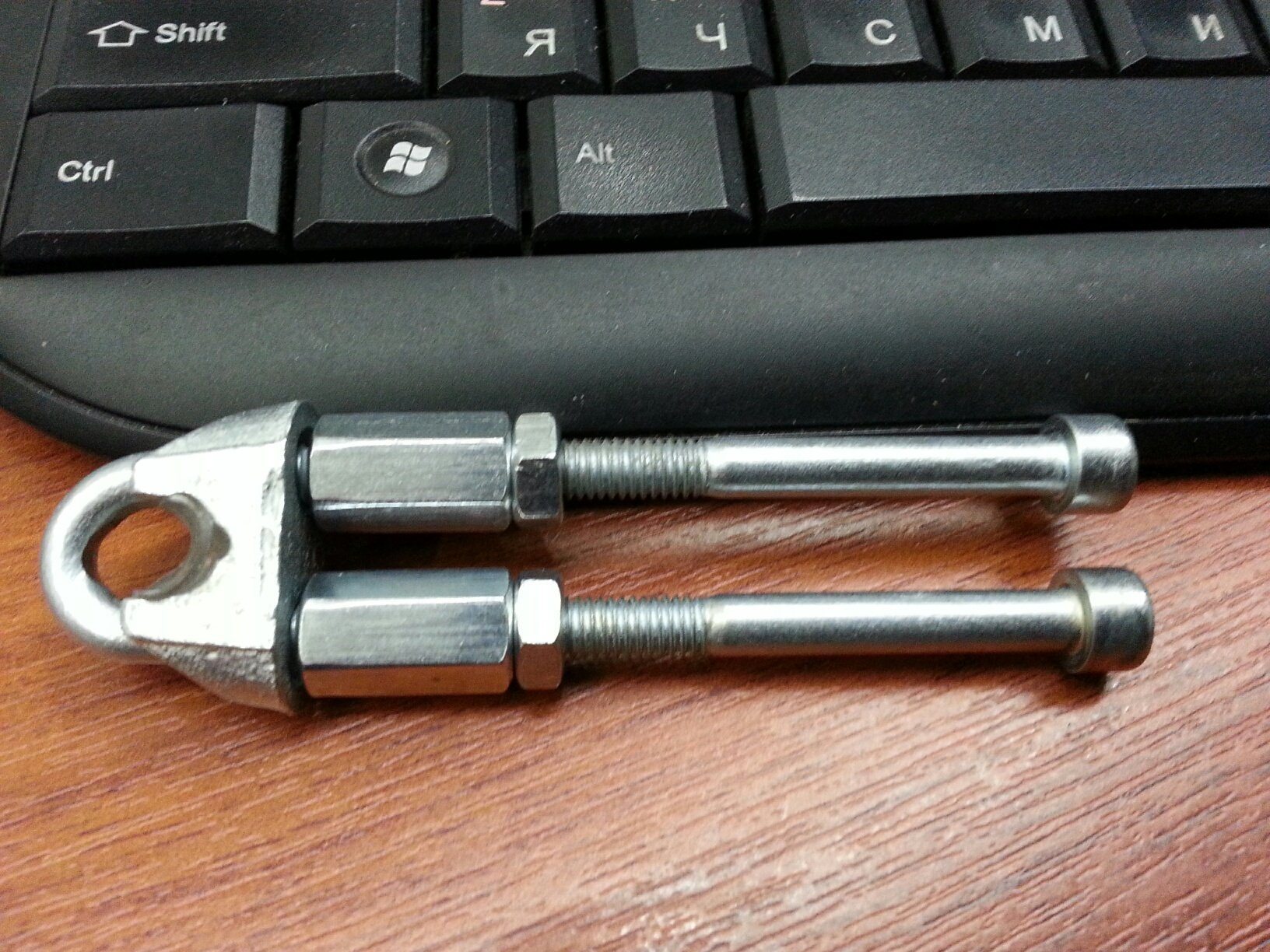

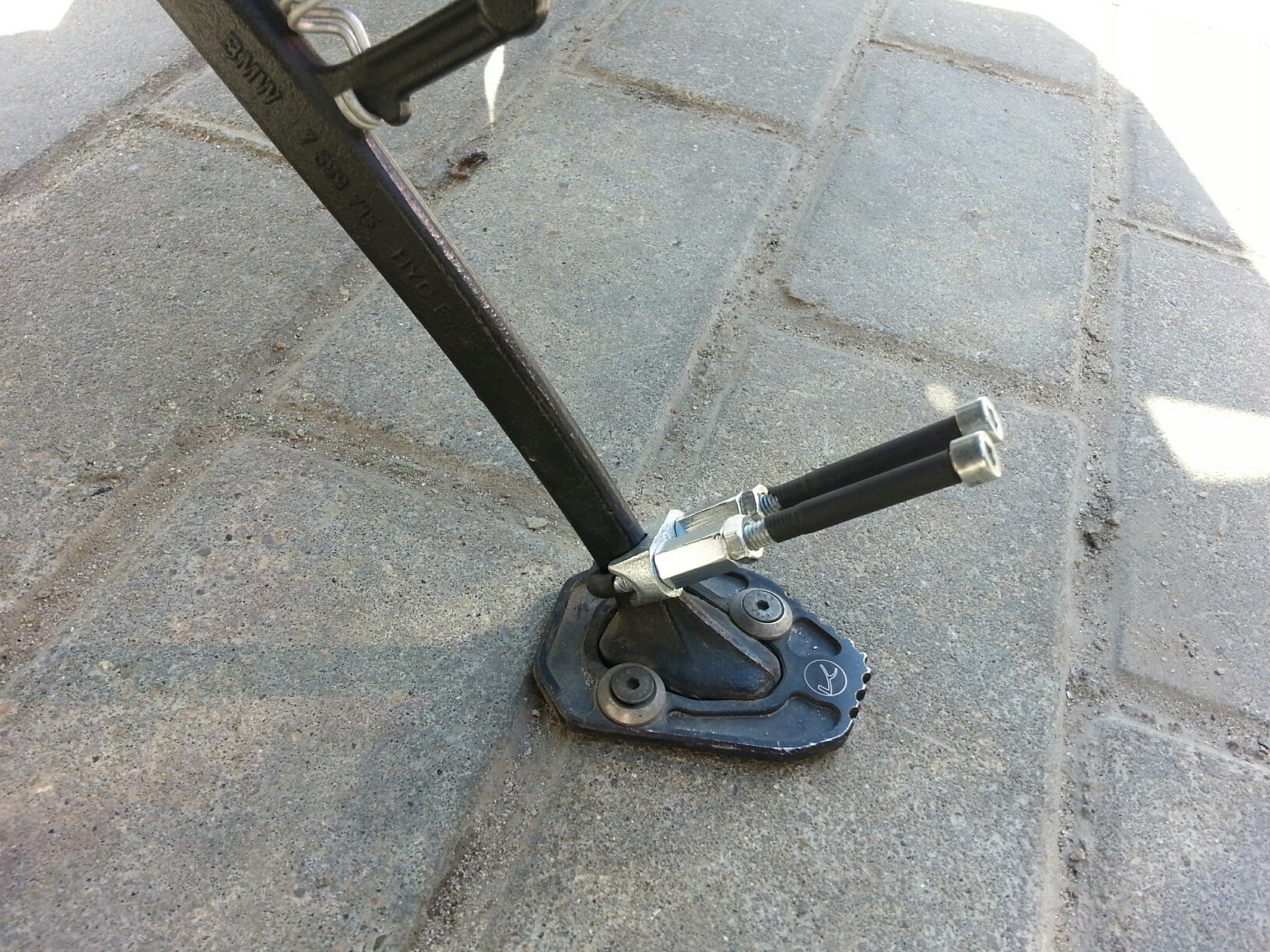

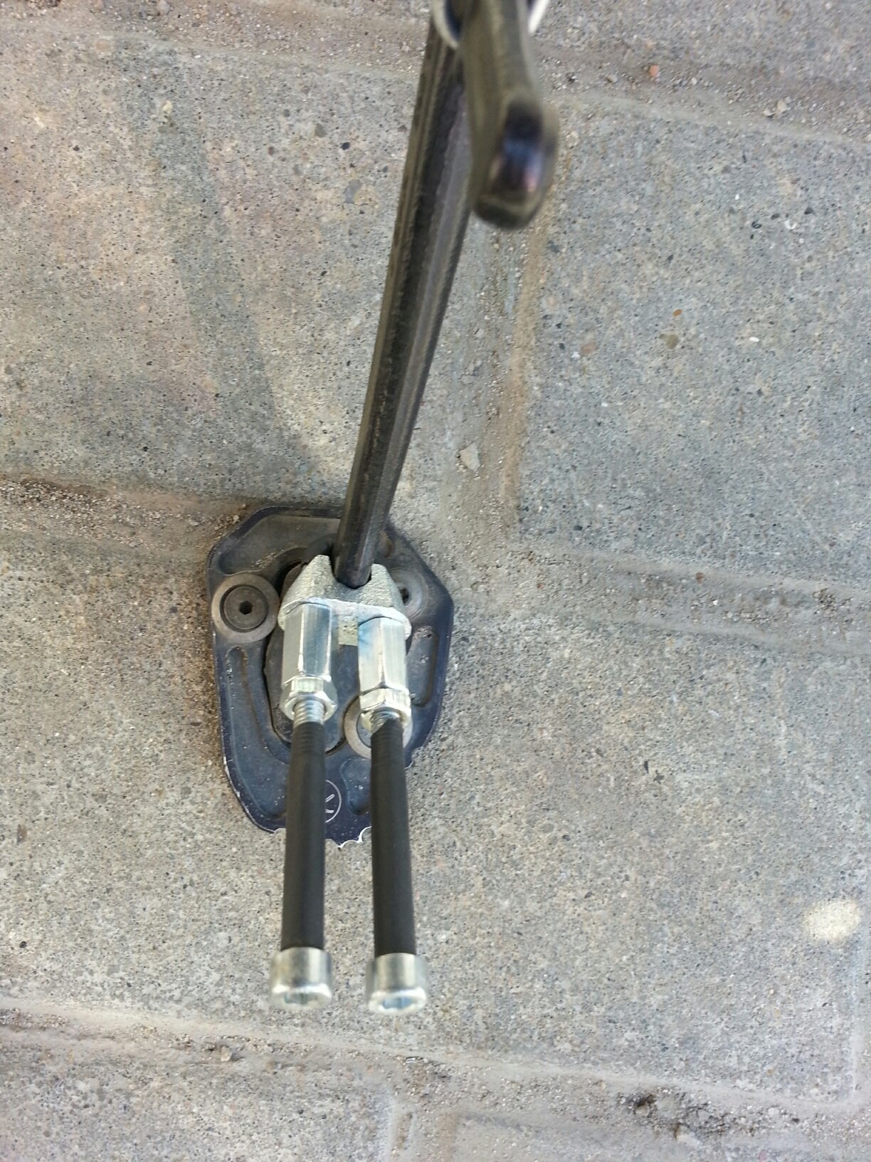

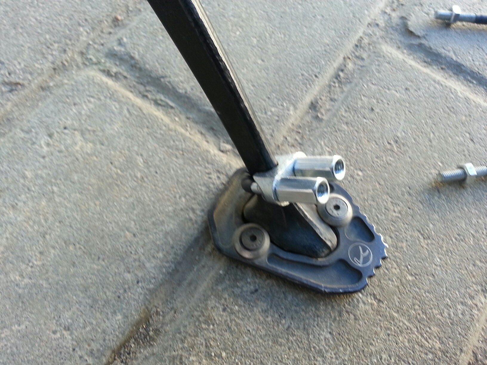

На КР пересел с круизера. Там боковая подставка большая. Выкидывается вслепую. Тут столкнулся с
необычной проблемой. Для откидывания боковой подставки, нога в боте исполняла Тантра-йогу и камасутру
одновременно. Пробовал и пяткой, и носком. Может ноги у меня не правильные? :smile:
Сварки под руками нет. Вопрос закрыл по системе "очумелые ручки".
Использовал хомут для троса (8 мм), две цилиндрические гайки М6, две
обычные гайки, два закаленных болта М6 под внутренний шестигранник, кусок термоусадочного
кембрика. Затраты - 150 рублей и 30 мин. с маленьким "Миллером" Фотоинструкцию выкладываю.
Тевтонский вид мотоцикла не пострадал, при поднятой подставке за габариты подножки доработка не
выступает.

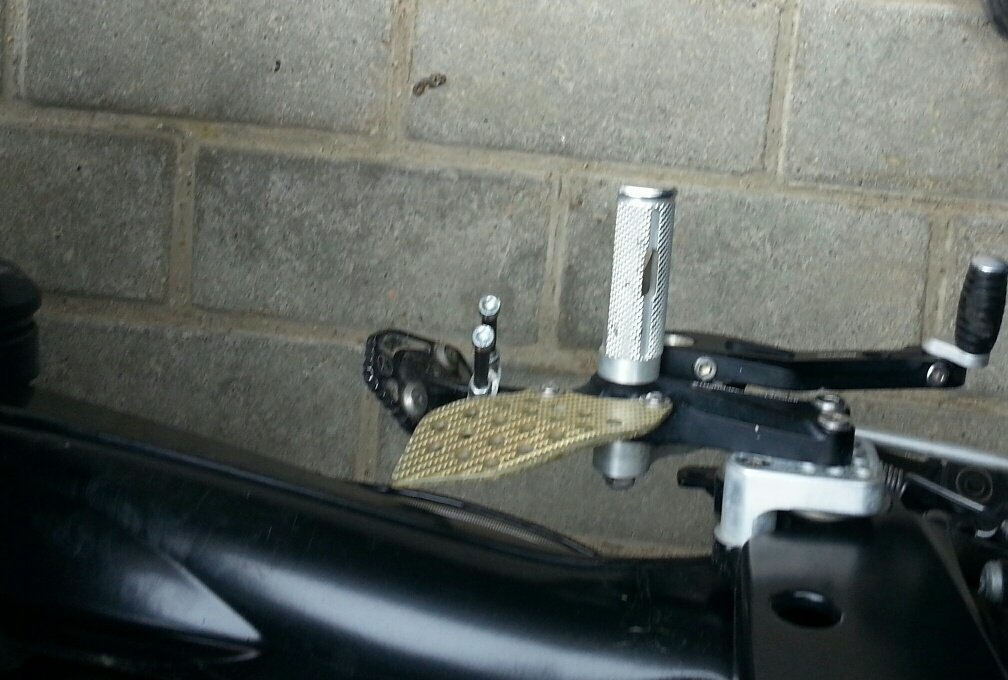

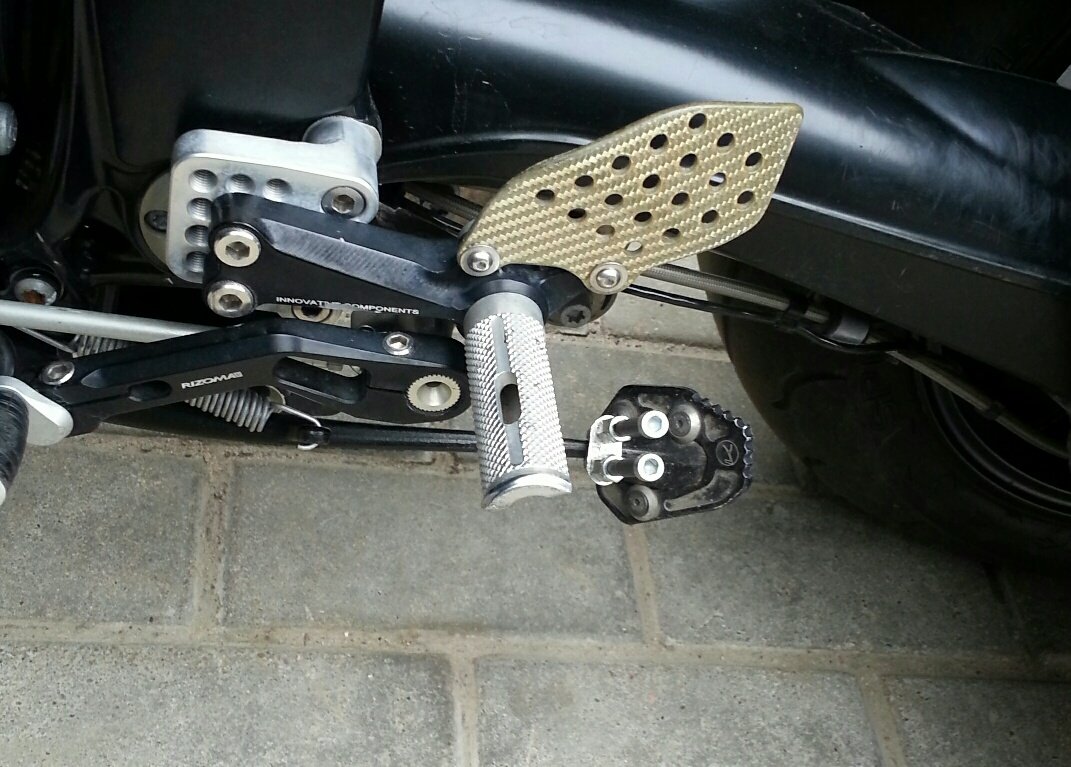

Для откидывания сдвигаю ногу по подножке назад, и через чуть сантиметров носок бота попадает
на мое изобретение. Может кому пригодится.:smile:

На появление привычки надеялся. Не случилось. А ноги у меня вроде правильные (смотри фото в плавках). Пробовал разные
технологии. Но все сводилось к: остановился, выпустил шасси, пяткой левой начинаешь контрольное прощупывание
предполагаемого места лапки, не прощупываешь, изгибаешь шею как страус т.к. забрало закрывает обзор, не видишь,
подымаешь забрало, цепляешь взглядом, пяткой, выводишь, избегая зацепа бота за подножку Ризома, устанавливаешься.
Бесплатный цирк "Прилет пропеллера" для перекуривающих у офиса.:smile:
Сегодня гонял весь день. Мне суперудобно. Остановился, гордо осматривая окружающую обстановку, сдвинул боту вдоль оси мотоцикла назад, мысок сходит с подножки, и через пару сантиметров попадает на рационализацию! Уже получается практически силой мысли.:biggrin:
Миллер маленький, т.к. использовался строго дозированно, как топливо для вдохновения.
Заезжай ко мне на Нахимовский или в Расторгуево на дегустацию. Если понравится, я тебе такую прикручу.:smile:
Дегустацию изобретения, а не Миллера. ( Но Миллер можешь прихватить):biggrin:
Да и за штанину может цепляться,не?
Не цепляет. У меня штаны заправлены в боты. Завтра сфоткаю в сложенном виде.

Не совсем понял вопрос. Прикручено к штатной подставке. Если имеешь в виду расширитель опоры,
то там винтики маленькие, вырвать может.
Gipsy
251
Вот фотки в поднятом положении опоры. Мой выковыриватель можно зафиксировать и ближе
к штифту пружины, но тогда он спрячется под подножкой.
Gipsy
251
Они чтоль отличаются s от r?
Пока не знаю. На КРе крючок зацепа возвратной пружины спрятан под конструкцией педали (см. фото).
Использовать его для выбрасывания опоры у меня не получилось. Может на S по другому.
