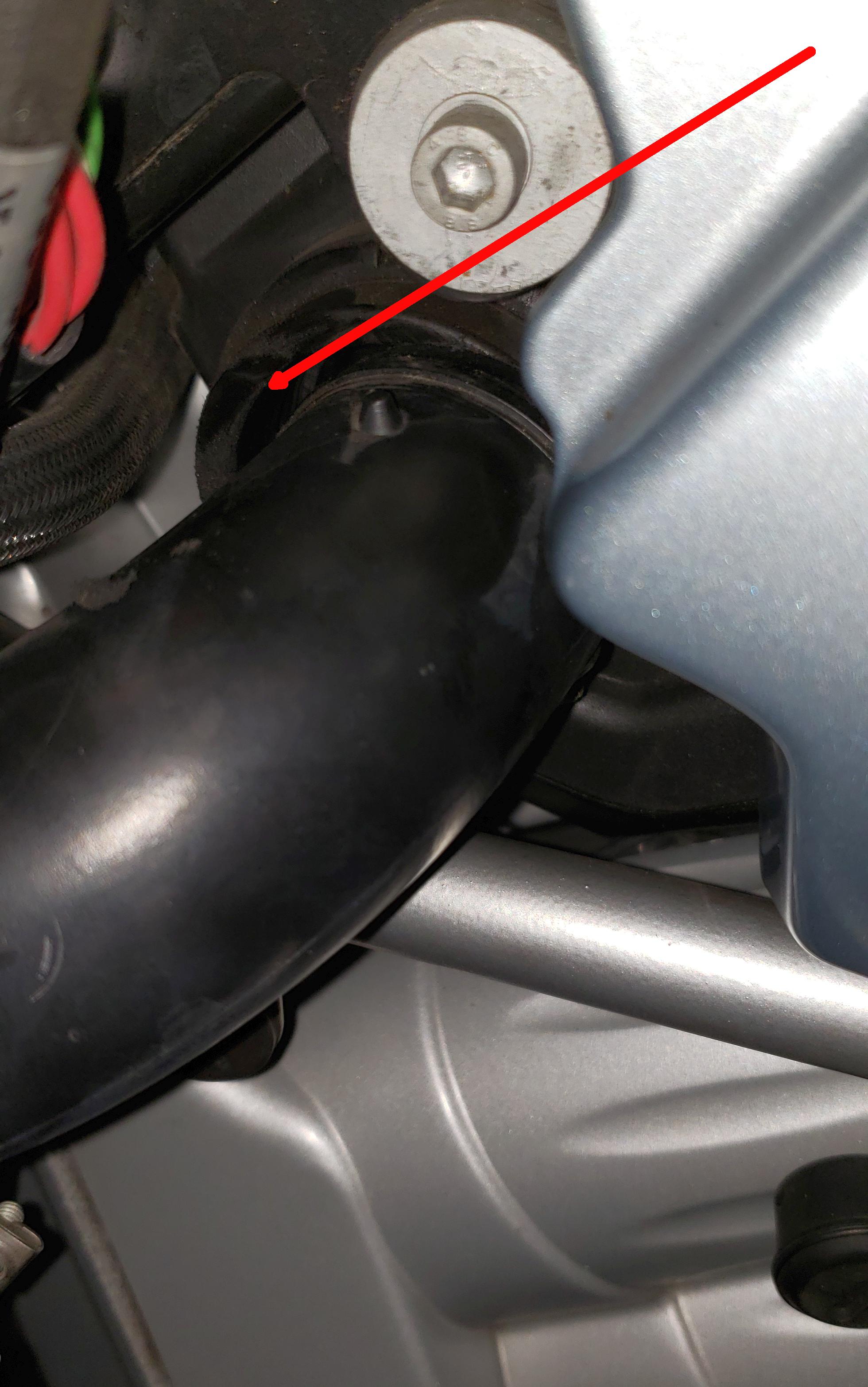

Монтаук 2003 года вдруг зимой начал заводиться только на правом горшке
я только что разобрался с похожей проблемой - мой Монтаук 2003 года вдруг зимой начал заводиться только на правом горшке, левый подхватывал только на высоких оборотах. Всё это сопровождалось хлопками в глушитель, так что почти сразу я глушил мот.
Сегодня я заметил, что патрубок воздуховода к инжектору вышел из соединения с корпусом воздухофильтра и смещён относительно него (см. фото). Как только я поставил патрубок на место - проблемы с работой на одном горшке исчезли! Скорее всего я выбил патрубок из соединения, когда зимой снимал и потом неудачно поставил на место левую крышку воздухозаборника

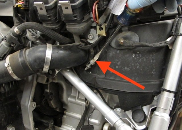

.. Скорее всего я выбил патрубок из соединения, когда зимой снимал и потом неудачно поставил на место левую крышку воздухозаборника
Там хомут должен быть. Куда стрелка указывает.

У R1200C(L) нет датчика расхода воздуха, и дроссель не пачкается. Дроссель может давать ошибки по датчику холостого хода - регулятору холостого хода, и по датчику положения дроссельной заслонки. Тогда будет и стрелять, и глохнуть. Ошибки проверяются истой. При наличии айкома доступны сервисные программы для определения параметров ошибки, чтобы дроссель целиком не менять. Часто неправильно отрегулированный тросик дросселя приводит к ошибке в работе датчика х.х.
Можно вместо айкома использовать GS911.
хомут там и есть. Со стороны эйрбокса. Но он резинку притягивает к резинке, что оказалось по факту ненадёжным. Насчет ДМРВ не смотрел, но факт остаётся фактом - пока патрубок был выбит, как на фото, левый горшок не работал, хотя воздуха ему было достаточно - но мимо эйрбокса. Как только я воткнул его в эйрбокс - всё заработало. И на одном правом горшке крутил вполне бодро, даже на холостых - и не глох
Я этот про этот хомут писал. На Вашей фотке его не видно.
ДМРВ можно не смотреть, нет его там.

есть хомут - именно там, но, получается, не хомутит как надо. По поводу чего я и постил. Собираюсь обмотать эти стыки суперскотчем, а хомуты уже поверх.
Смотреть больше не надо ничего - тикает, как прежде. Или даже лучше, с новыми иридиевыми свечами :cool:
