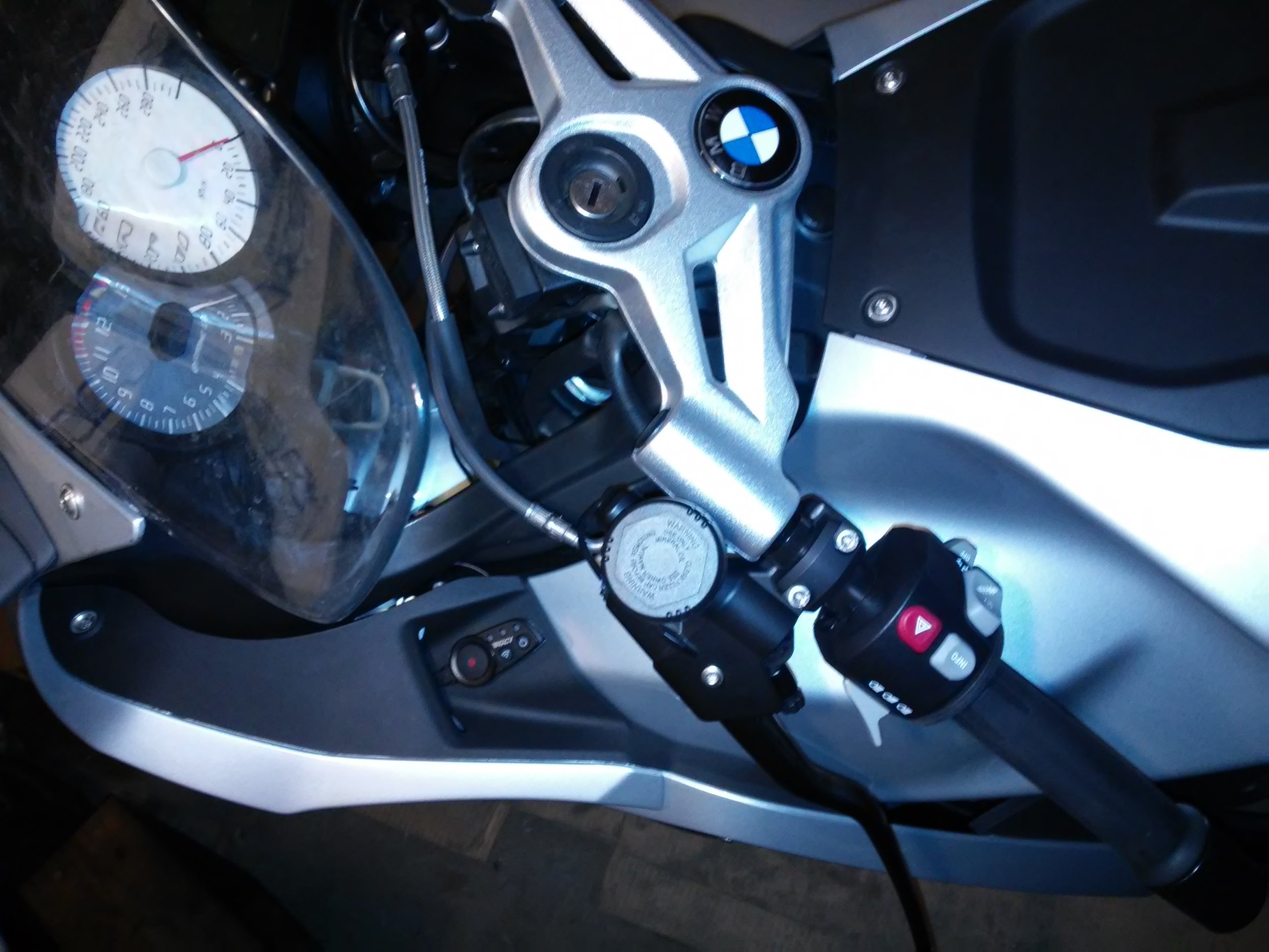

Привет всем! Пользуясь случаем представлюсь и поделюсь результатами двух праздничных дней в гараже.
В этом году стал счастливым обладателем первого нового мотоцикла. Им оказался BMW K1300S. По-форуму установлен кофр. Пройдено первое ТО. Снято ограничение мощности, но крутить на всю катушку страшновато. До этого были Suzuki GSX750F Katana & GSF1200S Bandit.

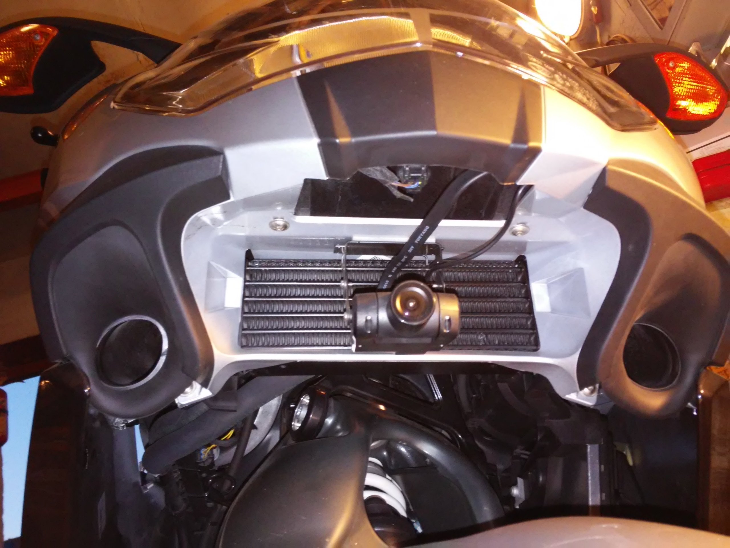

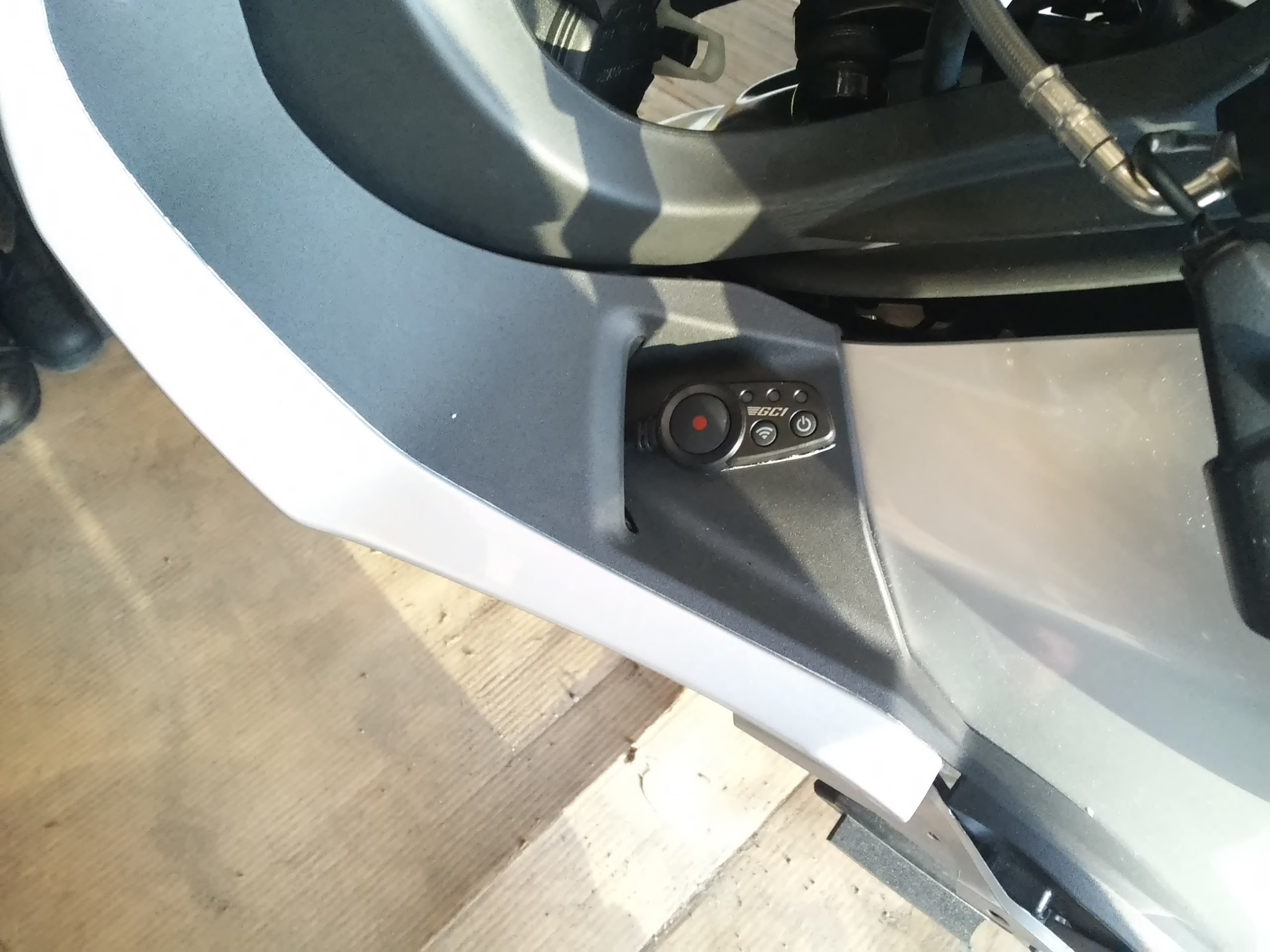

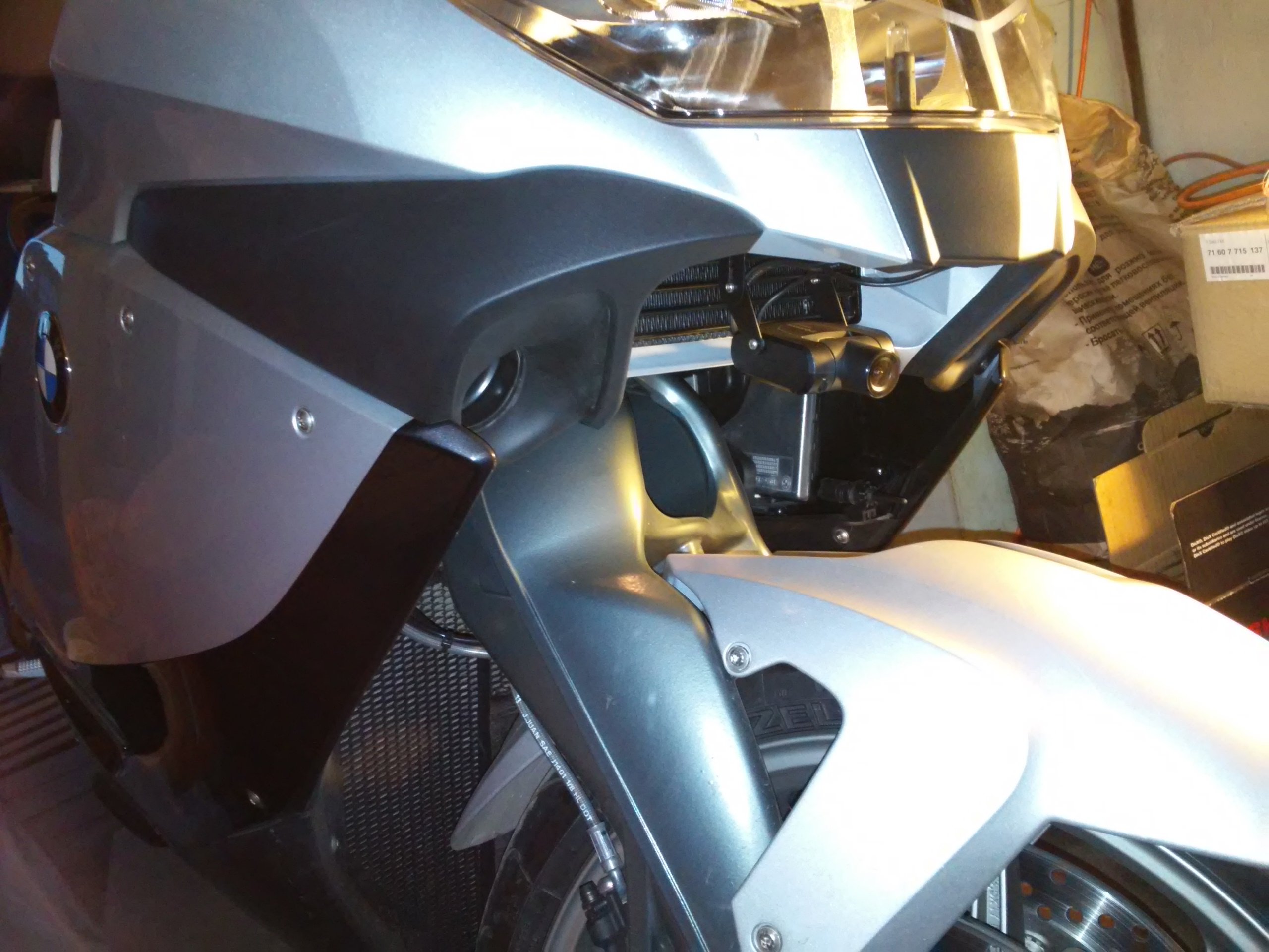

Из-за нежелания платить за КАСКО, решил подстраховать себя установкой скрытого видеорегистратора. Выбор пал на Foxeye GC1. Изучив внутренности пластика, кажется, расположил его оптимальным образом. Тест-драйв в сто километров с предельной скоростью до 160 км/ч недостатков не выявил.
Образец видео:
https://youtu.be/dwBMZoHipr4

Привет! Добро пожаловать! Пока вход неполноценный (девушки расскажут))) )
У меня такой же рег!
У радиатора не будет ему жарко?
Питание лучше подключить к бортовой системе, тогда он будет включаться и выключаться сам.
Время устанавливается в программе на смартфоне.
С установкой времени разобрался. Спасибо за подсказку.
Подключать к бортовой системе мне не советовали в БМВ-Независимость, когда я им предлагал установить. Сказали, что в Кисе какая-то шина и тревожить её нежелательно.
Жарко или нет - проверим летом!

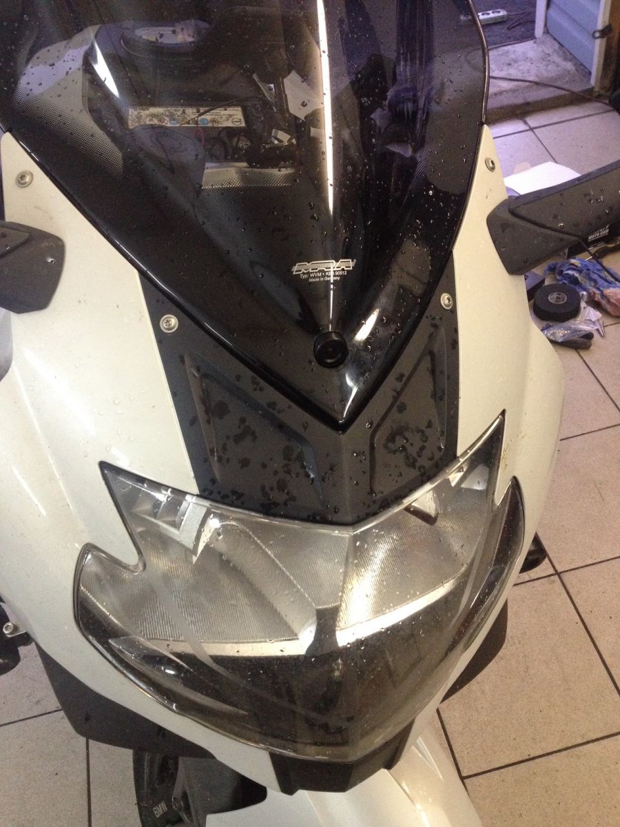

Мне понравилась идея как у них на сайте врезать в ветровик
Видел это фото раньше. Тоже прикладывал туда регистратор. При тонированном ветровом стекле ещё может и имеет смысл так устанавливать, при прозрачном - сомнительно. С таким монтажом камеры не очень удобно снимать стекло для демонтажа переднего пластика. Ещё минус такой установки - доступность взгляду. Неоспоримый плюс такой установки это доступ к разъёму micro USB для быстрого копирования файлов, т.к. по Wi-Fi скорость скачивания напрягает. moto-registrator-foxeye-na-bmw-k1300s.jpg

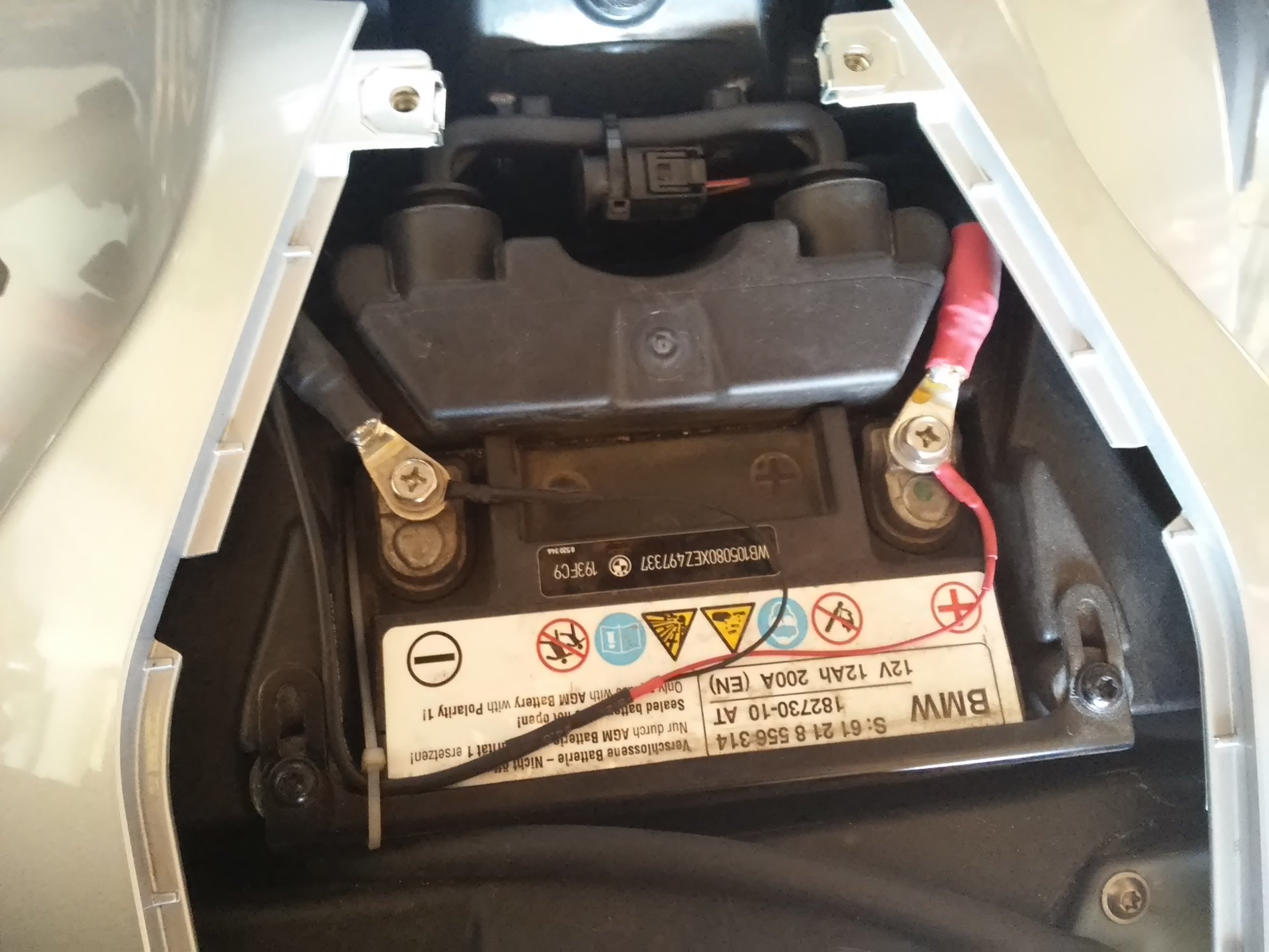

Купил кабель для навигатора со штекером 61 12 8 544 442 - 900 руб. Теперь регистратор подключён к розетке навигатора под крышкой АКБ. Включается вместе с зажиганием, а выключается с не большой задержкой.
