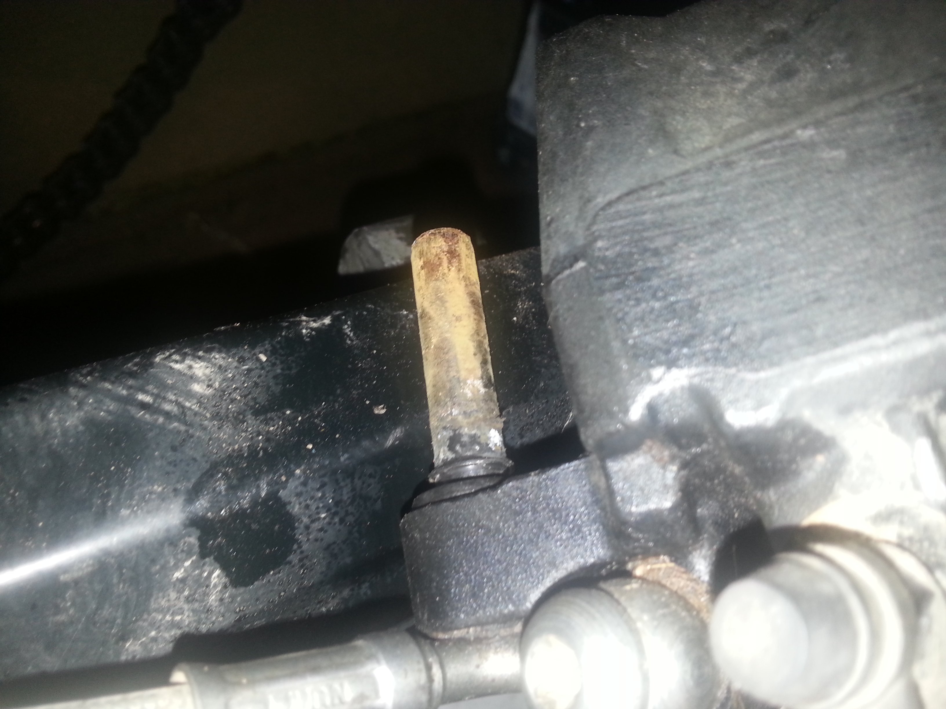

Как видно одна колодка (внутренняя) сточилась глубже чем до основания.
Причиной тому предварительно установил закисшую заднюю направляющую.
На фото я пальцем держу пыльник в котором должна ходить направляющая.

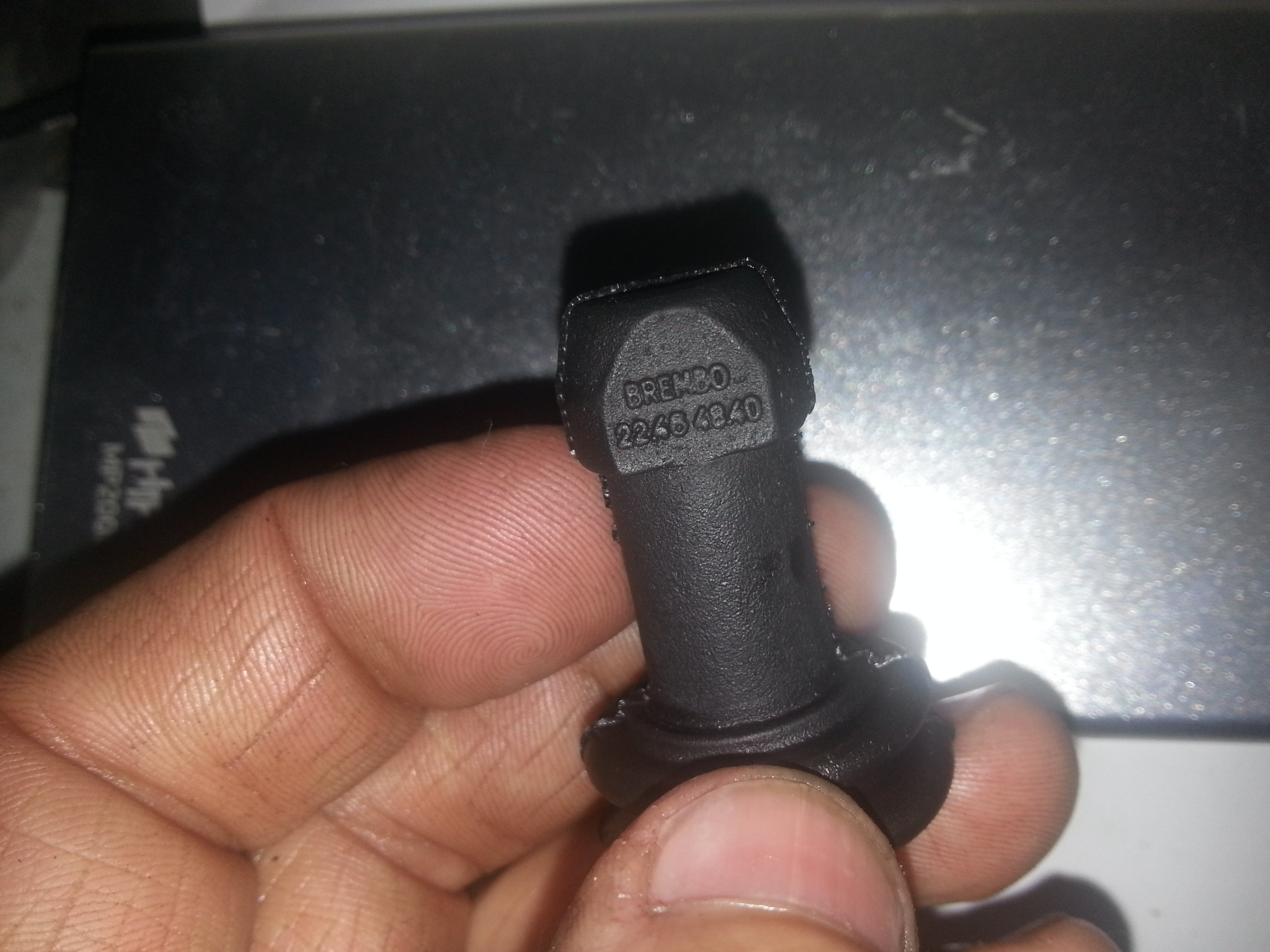

Далее берем кронштейн на котором сидит суппорт в одну руку, а сам суппорт в другую и разводим руки в разные стороны, попутно следим за пыльником передней направляющей. В моем случае он просто выскочил:
Но о нем еще будет пару слов позже.
После того как я отмыл обе детали в солярке, протер основные узлы и смазал обе направляющих выглядели они вот так:
Собственно теперь видно что передняя направляющая закреплена на самом суппорте, а задняя на кронштейне.
Далее в оба пыльника забил дополнительно смазки, в моем случае это литол и водрузил все обратно. Собственно в процессе сборки выяснил, что клинило переднюю направляющую и виной тому слетевший пыльник, плюс последующая неправильная сборка. В ходе которой край пыльника был поврежден, и уже не мог держаться в кронштейне. Ну и под этот пыльник набилось всяких ништяков.
