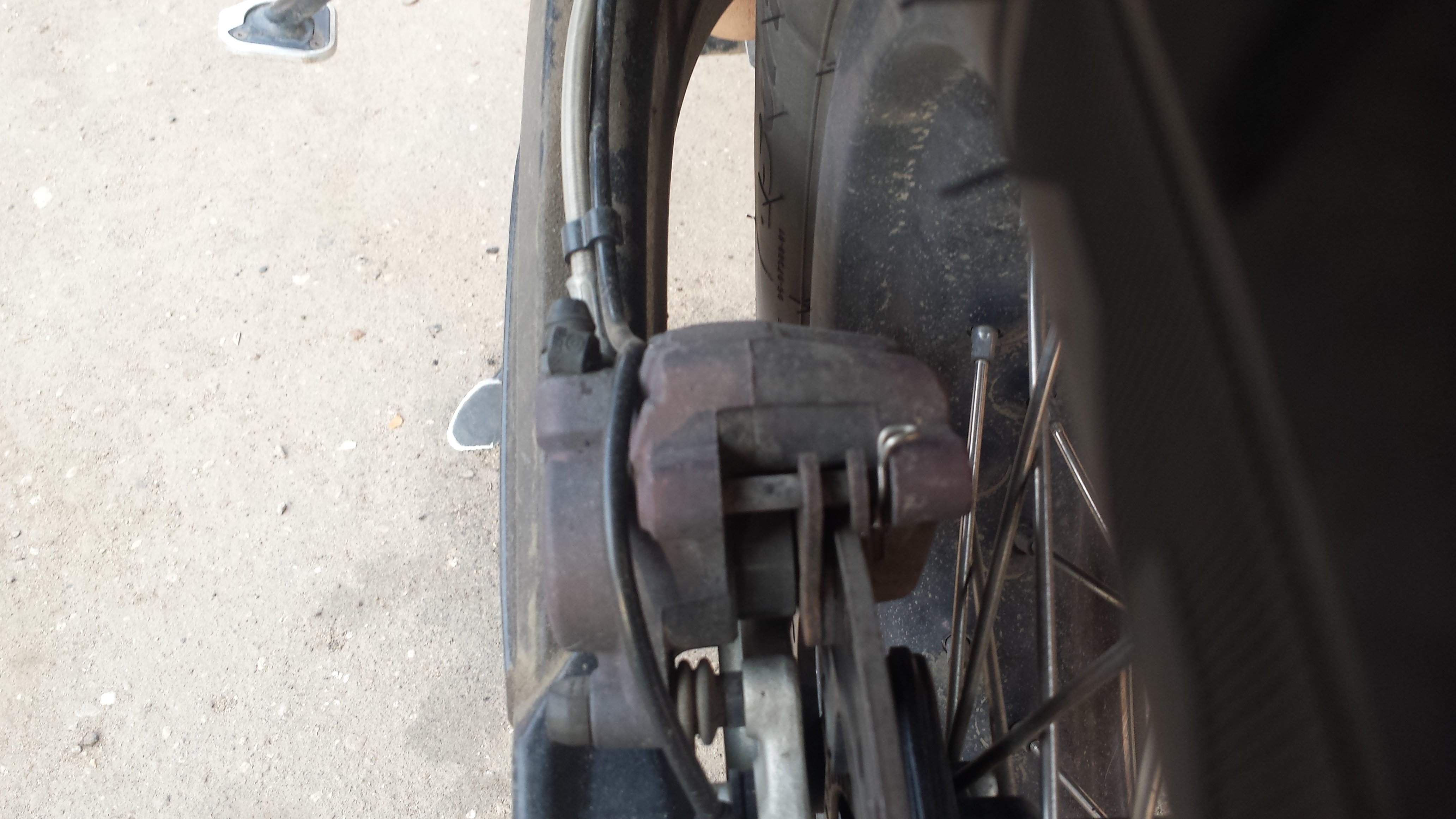

Извиняюсь за качество, но износ виден. Сдается мне, шпилька стоит не на месте. Из-за неё колодка не может до конца отойти.

Не совсем пойму как может шпилька встать не правильно. Она правильно-то еле влазит, но если стопор встал - без вариантов. Здесь, похоже, случай, аналогичный моему. Суппорт не двигается. Надо пробовать снимать ...
На выходных попробую свой разобрать. Так же сегодня обнаружил неравномерный износ.
